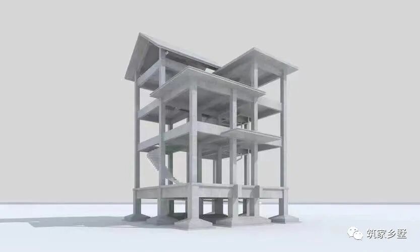

(筑家乡墅现浇混凝土框架结构示意图)

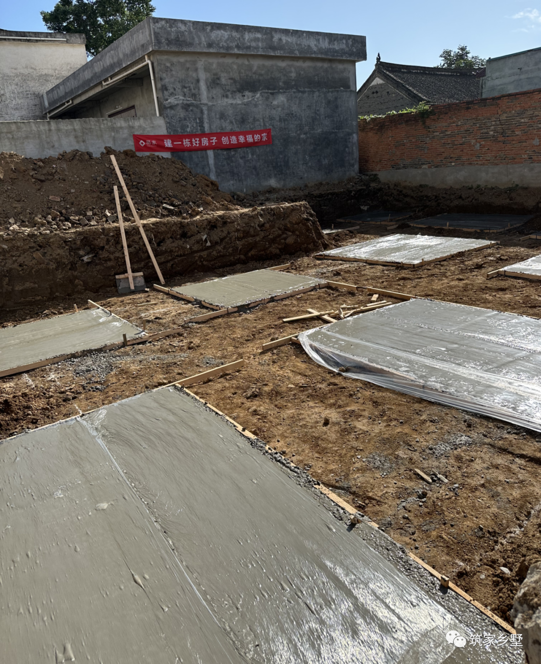

   垫层支模浇筑混凝土
地基验槽完成后,清理表面浮土夯实土层,不留积水,随后根据现场施工图纸进行放线,确认基础垫层位置,根据放线位置工人进行木方支模。
混凝土浇筑的垫层,一般厚度达到10公分左右,工人师傅将对垫层进行振捣、平整表面,并加以薄膜覆盖,避免夏季高温导致混凝土水分蒸发过快,造成混凝土开裂的情况。
覆膜后垫层效果。

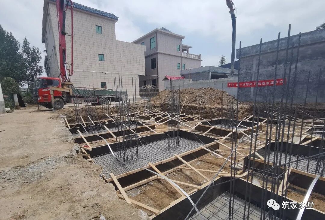

   弹线绑扎钢筋
垫层浇筑完成后拆模,混凝土的强度统一达到15MPa以上,工人在表面弹线并进行基础钢筋网的绑扎。
用国标三级螺纹钢绑扎好,钢筋间距保持在150mm,地面及侧面都放置保护层垫块,厚度为设计保护层厚度,为的是防止出现漏筋的质量通病。
   承台支模浇筑
承台柱插筋与基础钢筋绑扎好后,就可以支模了,依据场地实际情况设计的施工图纸,承台总高度在500mm。
C30商业混凝土开始浇筑,混凝土浇筑时工人使用振捣棒进行振捣,让砼浇筑时避免出现孔洞,以及减少混凝土中的气泡,完成后进行人工收平。

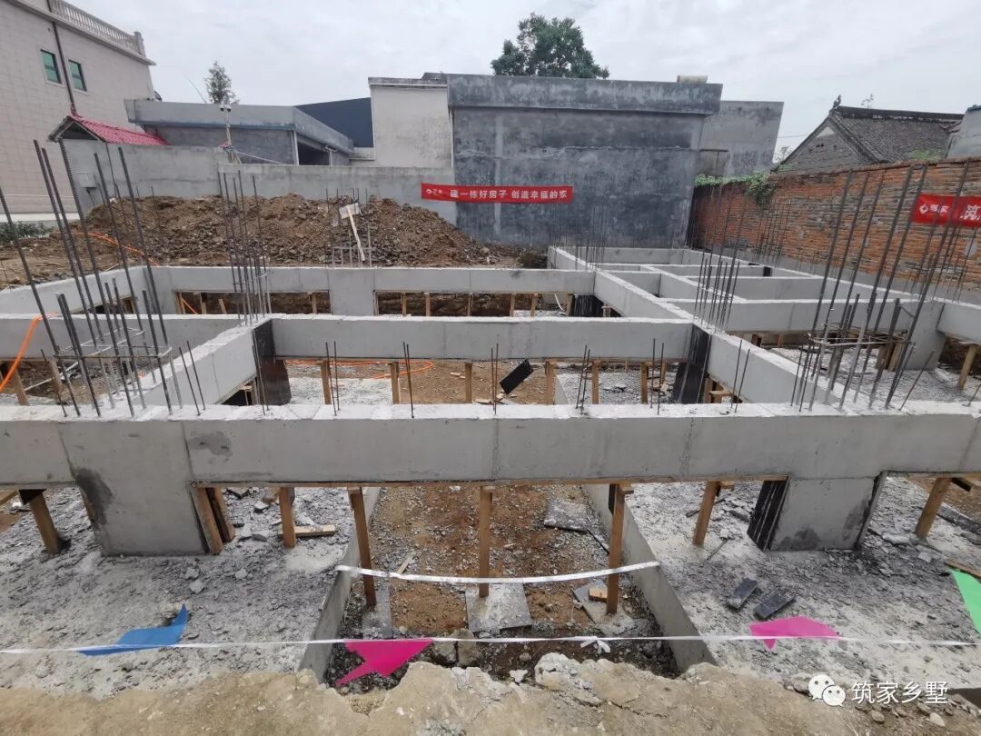

   基础混凝土浇筑
模板安装后湿润后,在模板内部浇筑C30混凝土,混凝土浇筑后要定期进行养护。
拆模后独立基础效果。
