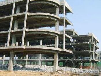

柱
柱是框架的主要承重构件、抗侧向力构件,是框架的关键构件。框架结构的柱多为矩形,从室内看,一般突出于墙面。近几年,随着计算技术的发展,也随着人们对于室内空间要求的提高,异型柱逐渐流行,“L”、“T”、“十”形状的柱也有使用。在一些大型建筑中,圆形柱也有采用。
梁
梁在框架中起着双重作用,一方面梁承接着板的荷载,并将其传递至柱上,并进而通过柱传递至基础;另一方面,梁也在协调着柱的内力,与柱共同承担竖向与水平荷载,这在框架各种荷载作用下的弯矩与剪力图上,可以清楚地看到。框架与框架之间的梁称为联系梁,理论上联系梁不承担荷载,仅仅连接框架。实际上,联系梁也要调整框架不均匀的受力作用,促使框架受力更加均衡。同时部分联系梁也承担着板所传来的荷载。

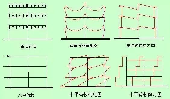

从内力图可以看出,框架结构的梁、柱是共同协调受力的,除了等跨结构的中柱在垂直荷载作用下,可以不承担弯矩以外,其他各种情况下,柱子均要受弯。这对于顶层柱来讲,由于轴向作用的荷载较小,而弯矩作用表现得就更加明显。

1.竖向荷载作用下的近似计算——分层计算法。
由精确分析法与弯矩图可知,在竖向荷载作用下,多层多跨框架侧移较小,各层荷载对其他层杆件的内力影响也较小,因此可以在计算中进行简化。分层计算法的基本假定为:在竖向荷载作用下,可以忽略框架的侧向位移,忽略本层梁上的竖向荷载对于其他各层梁的内力的影响。此时,多层框架可以按单层框架进行求解,在误差允许的范围内,大大简化了计算过程。
2.水平荷载作用下的近似计算——反弯点法。
框架结构所受的水平荷载(地震力、风力)可简化成节点上的水平集中力。在集中力作用下,框架梁、柱弯矩图均为直线,且杆件都有一个反弯点——弯矩为0的点。如果能求出反弯点的位置和反弯点处的剪力,则框架梁、柱的内力图即可求出。当框架横梁线刚度与柱的线刚度之比大于3时,框架上部各层节点实测转角很小,可在计算中进行简化与忽略。在计算中基本假定为:在确定各柱间的剪力分配时,认为框架横梁的线刚度与柱的线刚度之比为无穷大,则上下柱端只有侧移而无转角,且同一层柱中各端的侧移相等;在确定各柱反弯点的位置时,认为除底层外,各层柱的上下端转角相等。这样,反弯点的位置就确定在了柱的中部,采用剪力分配法,就可以求得框架结构的内力图。
3.水平荷载作用下的改进反弯点法——D值法。
改进的反弯点法是在分析多层框架受力和变形特点的基础上,提出修正柱的抗侧移刚度和调整反弯点高度的方法。修正后柱的抗侧移刚度以D来表示,称为D值法。它的两项改进为:其一,增加了柱的侧移刚度修正系数,反映了由于节点转动降低柱抵抗侧移的能力,可以根据梁柱线刚度比值计算柱侧移刚度;其二,调整反弯点高度,经分析发现,柱的反弯点高度与该柱上下两端转角大小有关,因此柱的反弯点并不一定处于柱的中心高度。根据D值法,可以更准确地分析出框架结构在侧向力作用下的变形与受力。
