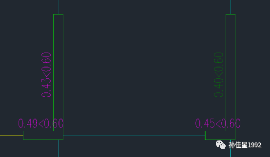

剪力墙结构轴压比计算结果查看有两个,一个是“轴压比”,另外一个是“组合轴压比”。
1 “轴压比”
对于像下图中的剪力墙

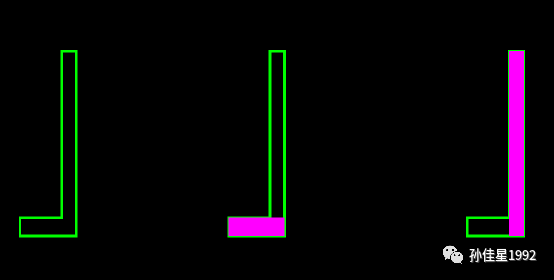

轴压比就是自己墙肢受力除以自己墙肢面积。
像下图一样,填充部分就是各自墙肢轴压比的计算范围。

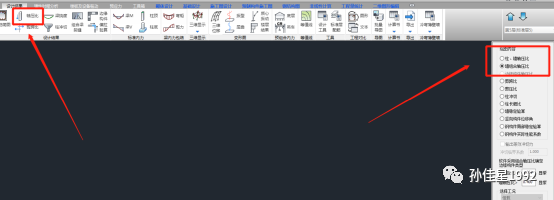

2“组合轴压比”
组合轴压比不是这样的。组合轴压比各墙肢的计算范围和上面说的不一样。
盈建科计算手册里是这么说的,“墙组合轴压比计算时翼墙长度默认取6倍翼墙厚度”.
两个方向墙肢的计算范围示意图大致是这样的:

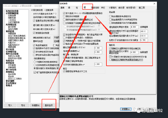

3 软件设置
软件设置一共4条
第一条:“墙轴压比超限判断采用组合轴压比”,这一条选择上就好了,“组合轴压比”计算过程考虑了一部分的墙肢之间的变形协调,是合理一点的。
第二条:“组合轴压比计算翼缘长度采用几倍翼墙厚度”,这一条默认是6,一般不需要去改动。这个6我也不知道怎么来的,可能做实验发现这个数比较的合理吧。
第三条:“不屈服设计计算轴压比采用材料设计值”。这个选项中,不管弹性设计还是弹塑性计算,剪力墙的轴压比都是采用重力作用代表值,都是由恒活荷载决定,跟地震不地震没关系。

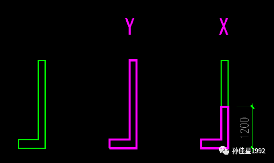

第四条:“墙轴压比判断考虑翼缘或端柱尺寸”,这条盈建科软件默认没选中,我觉得应该选中。这条影响的是短肢一字墙的轴压比判断标准。比如一个1200mm长的短肢墙,它的翼缘才300mm长,算不上有效翼缘,那么这个墙轴压比限制要根据一字型短肢来定,而不能仅按短肢定就行。
