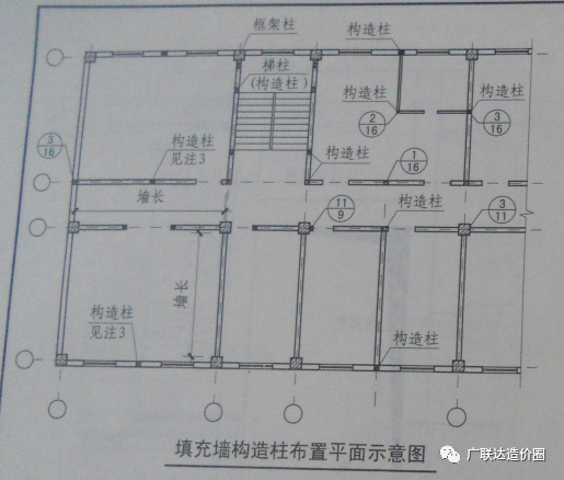

01、构造柱
1、争议
设置位置,兵家必争之地。施工单位图形中布置的构造柱,往往多于结构设计说明要求。而引用的图集做法,又未经甲方等的认可。结算时,审计人员以依据不充分为由,去掉“多余”部分。
2、解决
施工二次设计,把构造柱设定位置在图纸中标注。通过技术核定单得到甲方、设计、监理确认。可以根据相关图集规定,如《砌体填充墙结构构造》(12G614-1)。有的房地产要求砌体工程有固化图,那样就更加明确无争议了。
在审批的施工方案中明确设置原则、位置及附图。隐蔽工程验收记录中明确位置。现场影像资料留好。

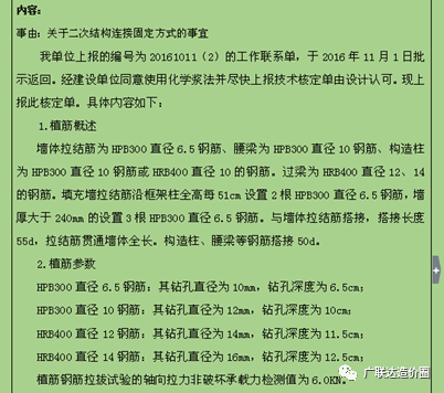

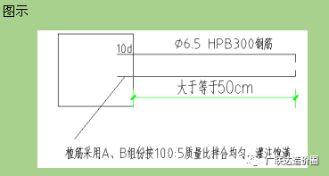

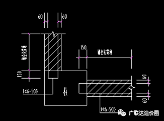

02、植筋
1、争议
预留还是后植。常规来讲图纸的节点都是按照预留设计。如下图:
如果你没有充分的植筋证明资料,这块费用会被审计去掉。
2、解决
通过技术核定单,把植筋做法得到甲方、设计、监理确认。可依据《混凝土结构后锚固技术规程》(JGJ145-2013)。如下图:
依据技术核定单,在审批的施工方案中再体现植筋做法。明确构造柱下部钢筋,是植筋还是预留在楼板中。隐蔽工程验收记录中标注植筋做法。现场影像资料留好。
