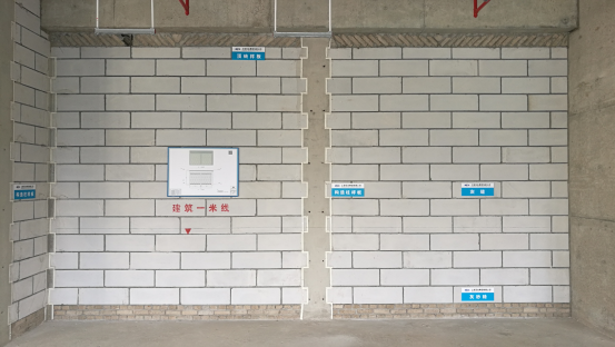

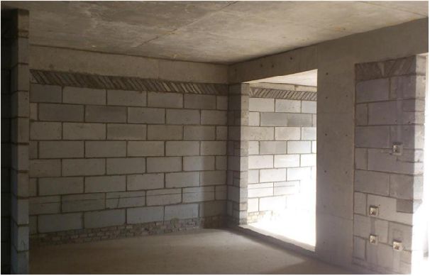

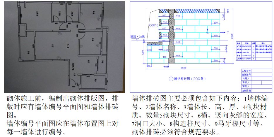

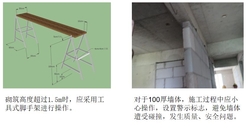

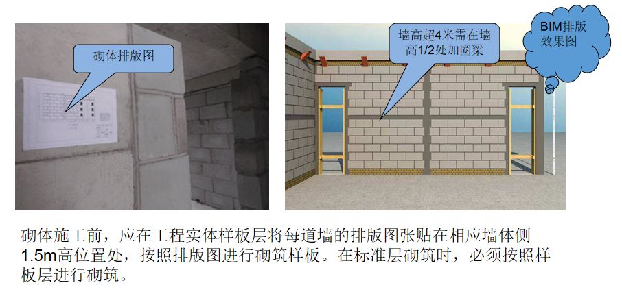

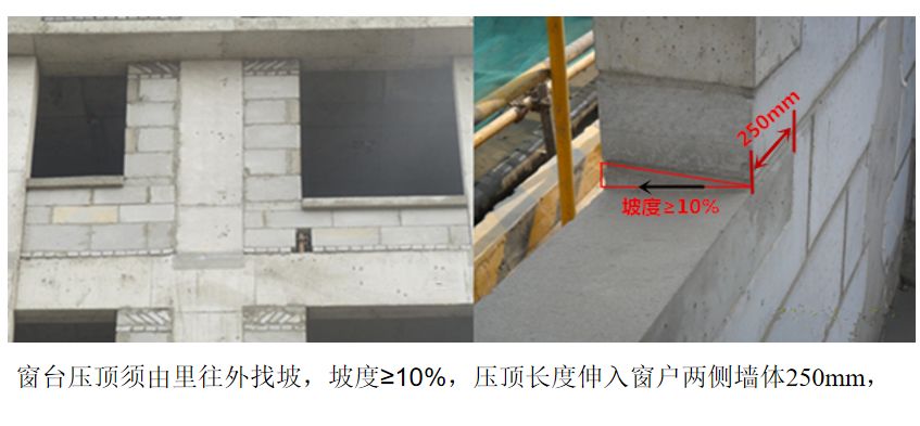

填充墙砌体工程(示例)
标准化规格(示例)

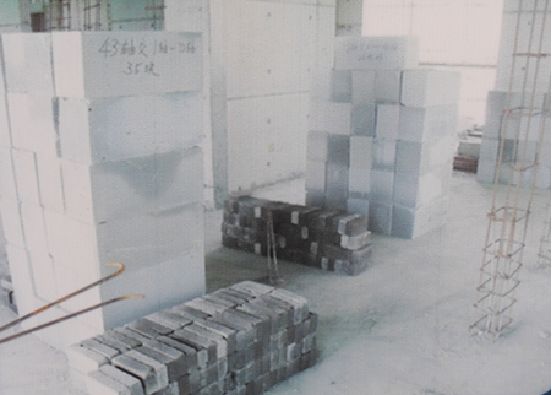

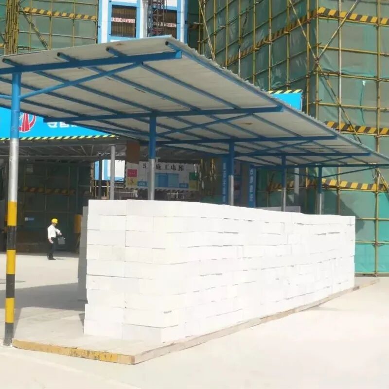

现场堆放(示例)

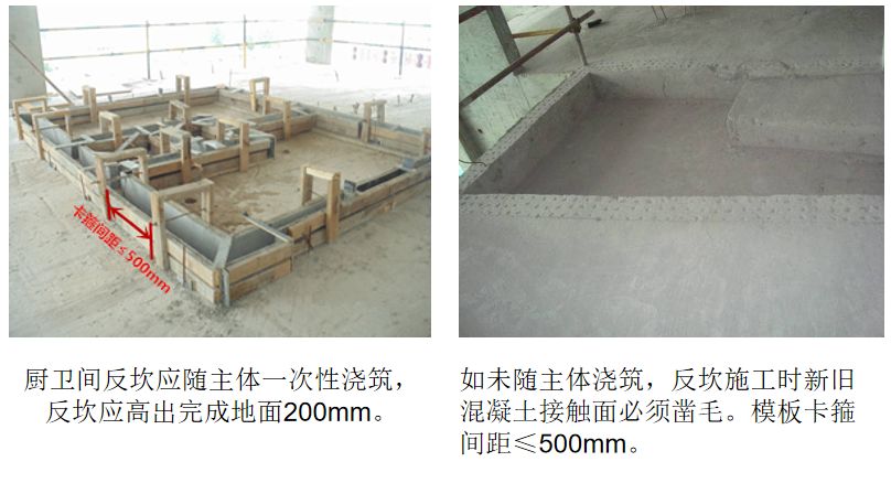

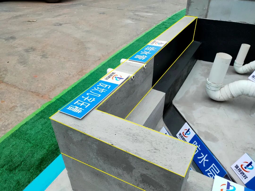

有防水要求的(样板)
无防水要求的(样板)

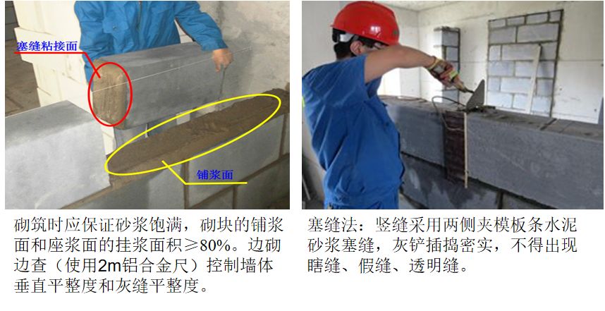

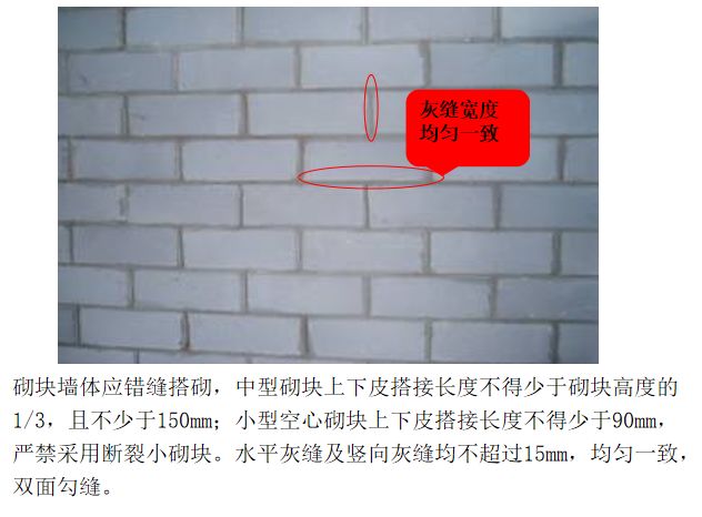

错缝搭砌(样板)

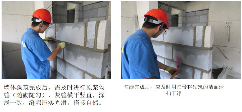

砂浆灰缝一致(样板)

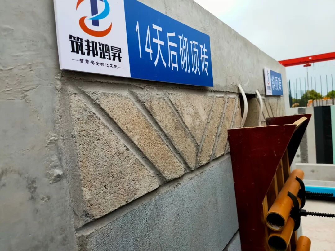

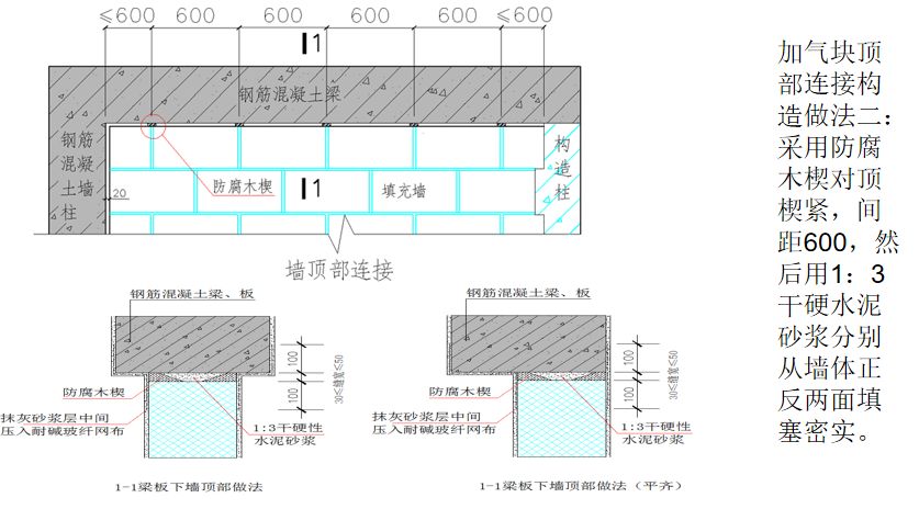

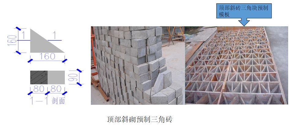

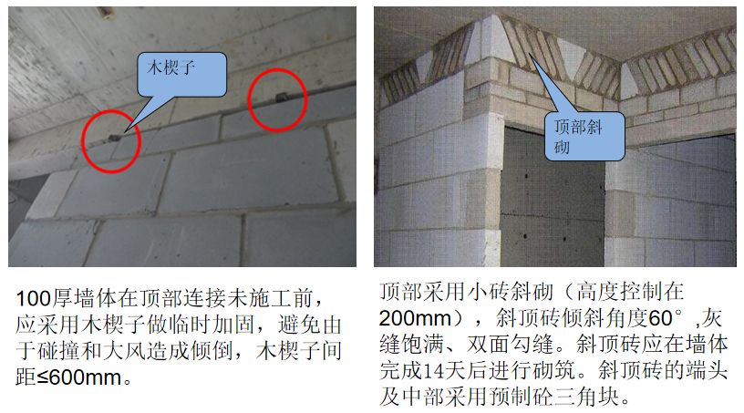

顶部斜砌(样板)

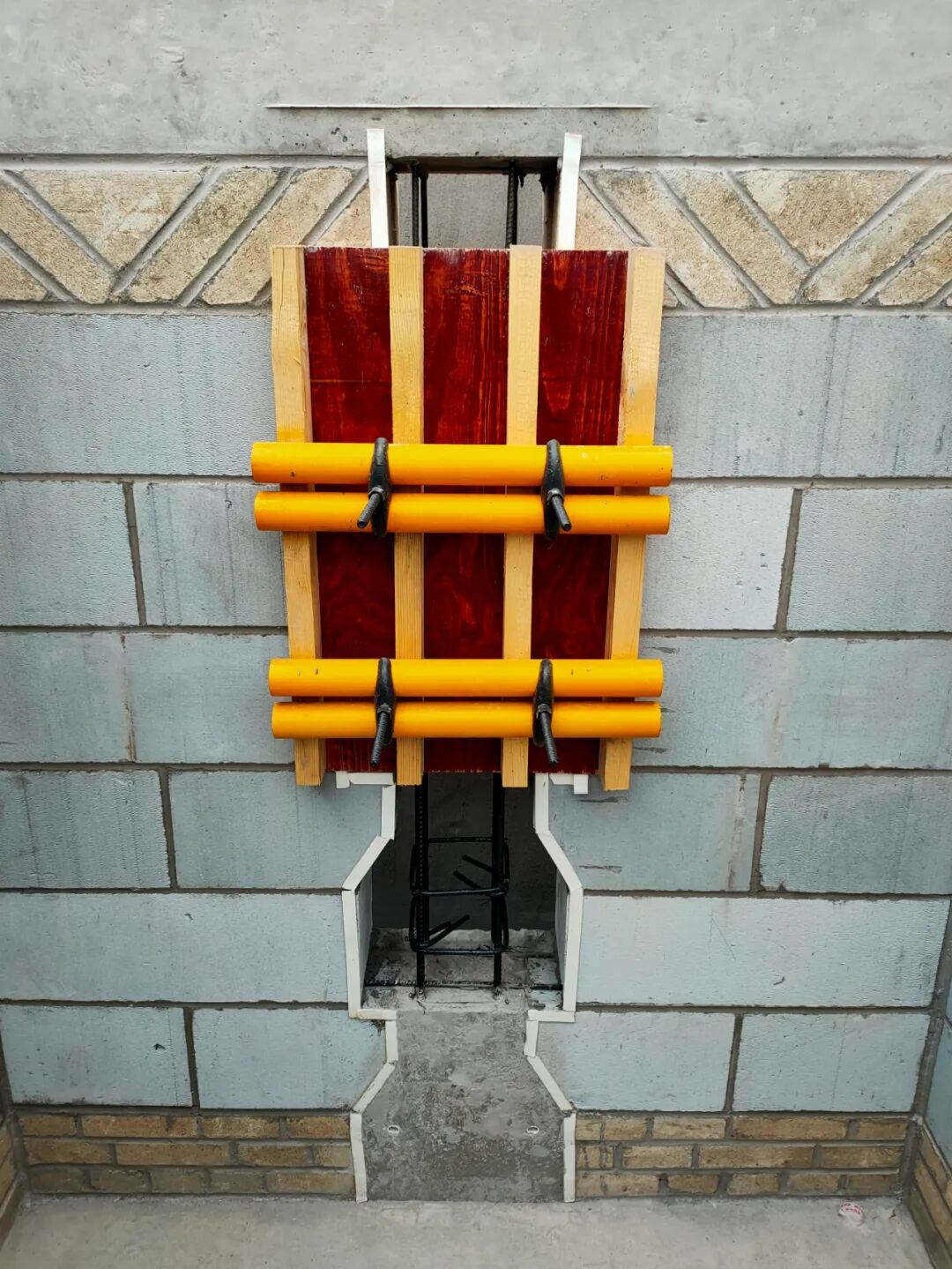

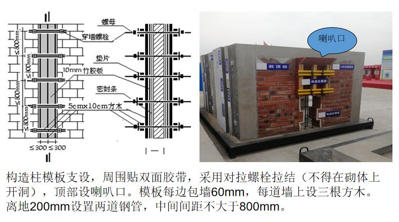

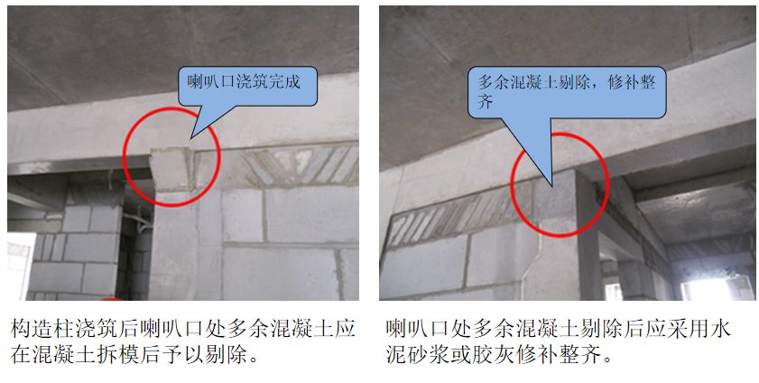

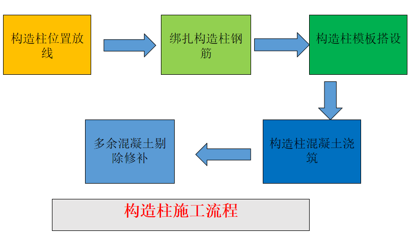

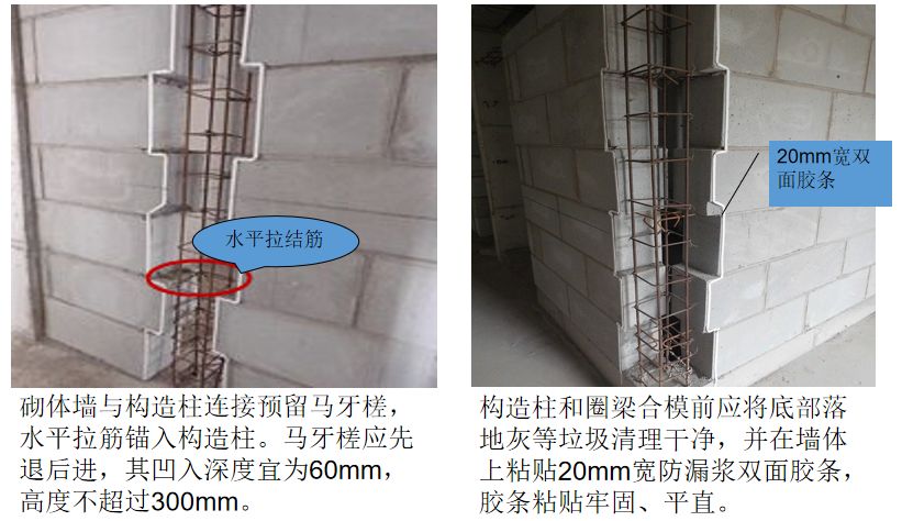

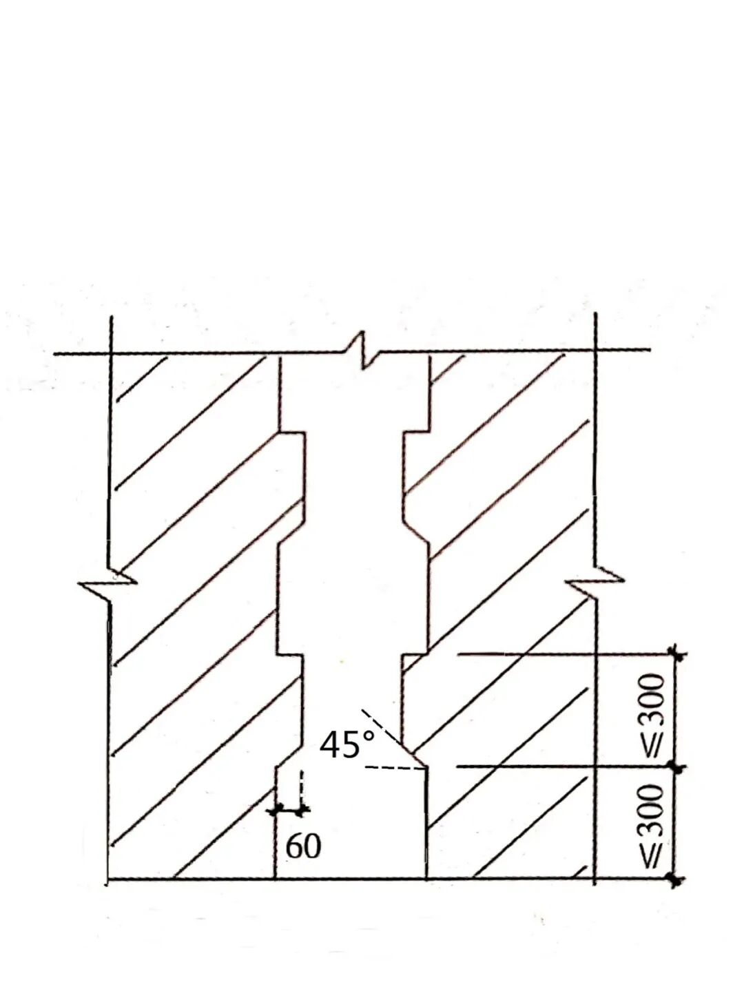

马牙槎(样板)

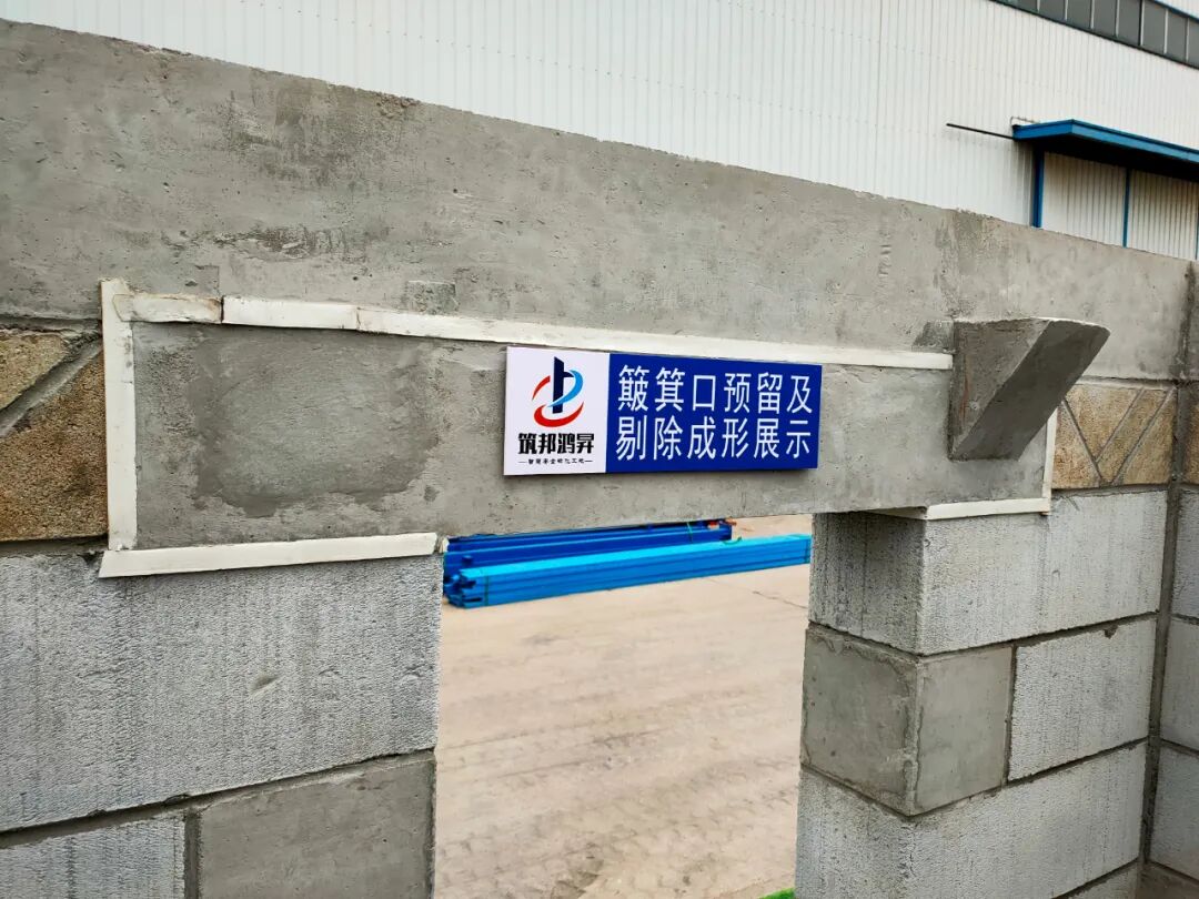

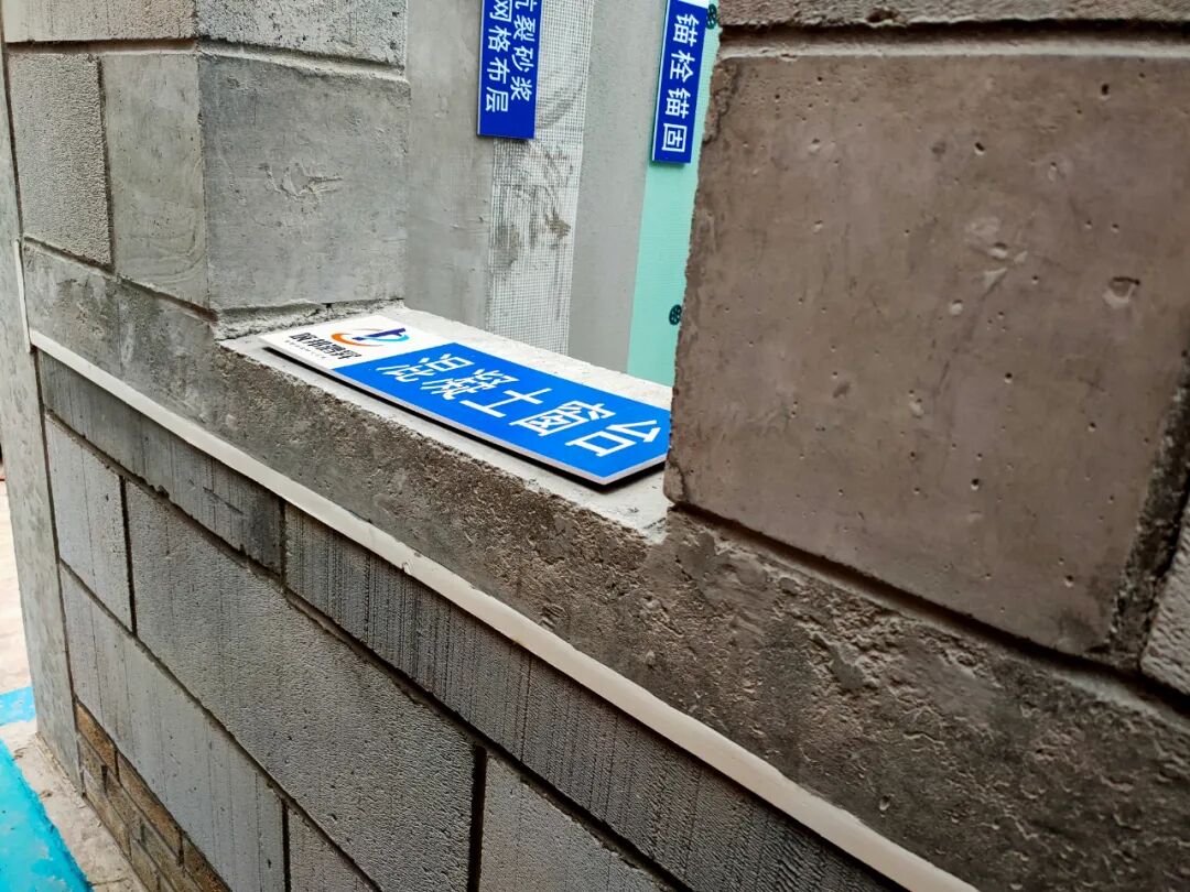

模板顶端簸箕口(样板)
簸箕口混凝土剔凿(样板)
图片砼砌块(样板)

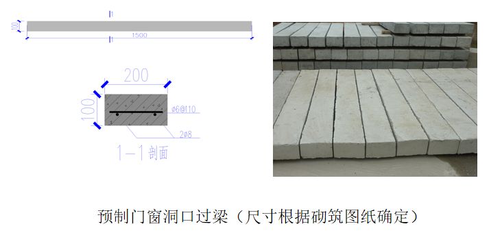

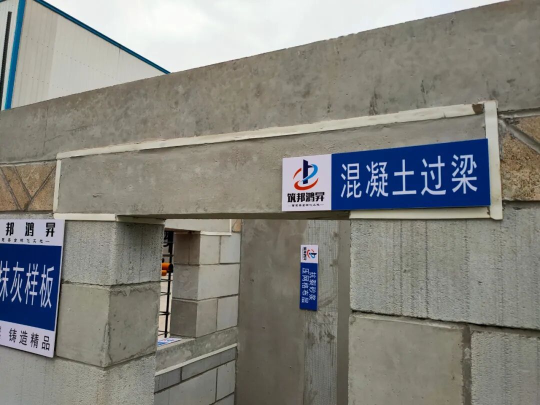

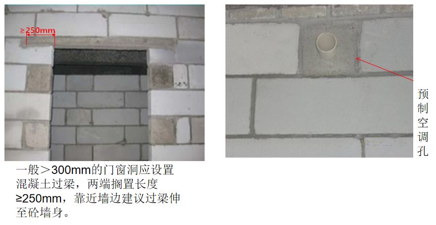

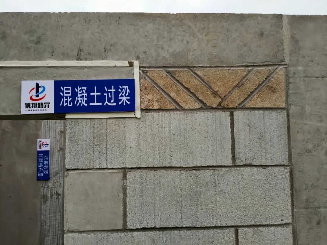

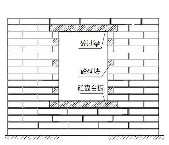

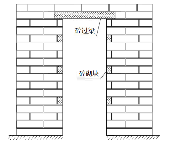

砼过梁(样板)
砼窗台板(样板)

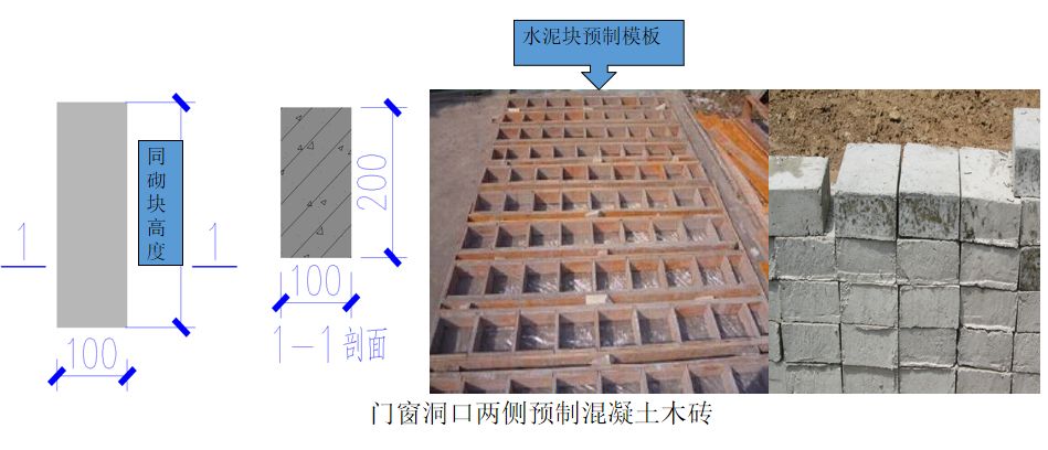

门洞口(示意)
窗洞口(示意)

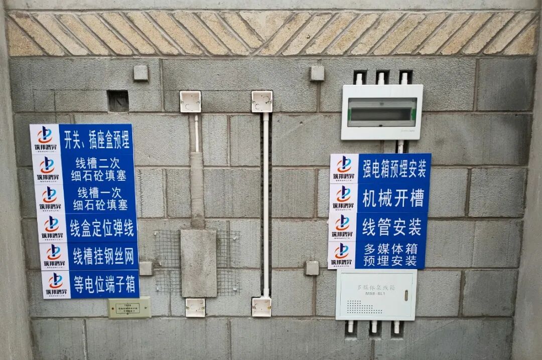

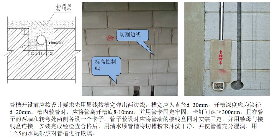

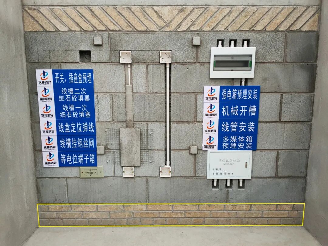

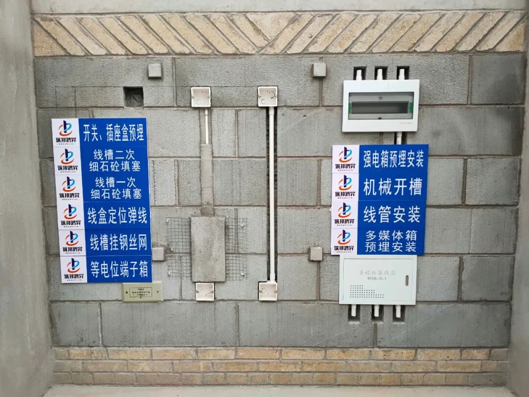

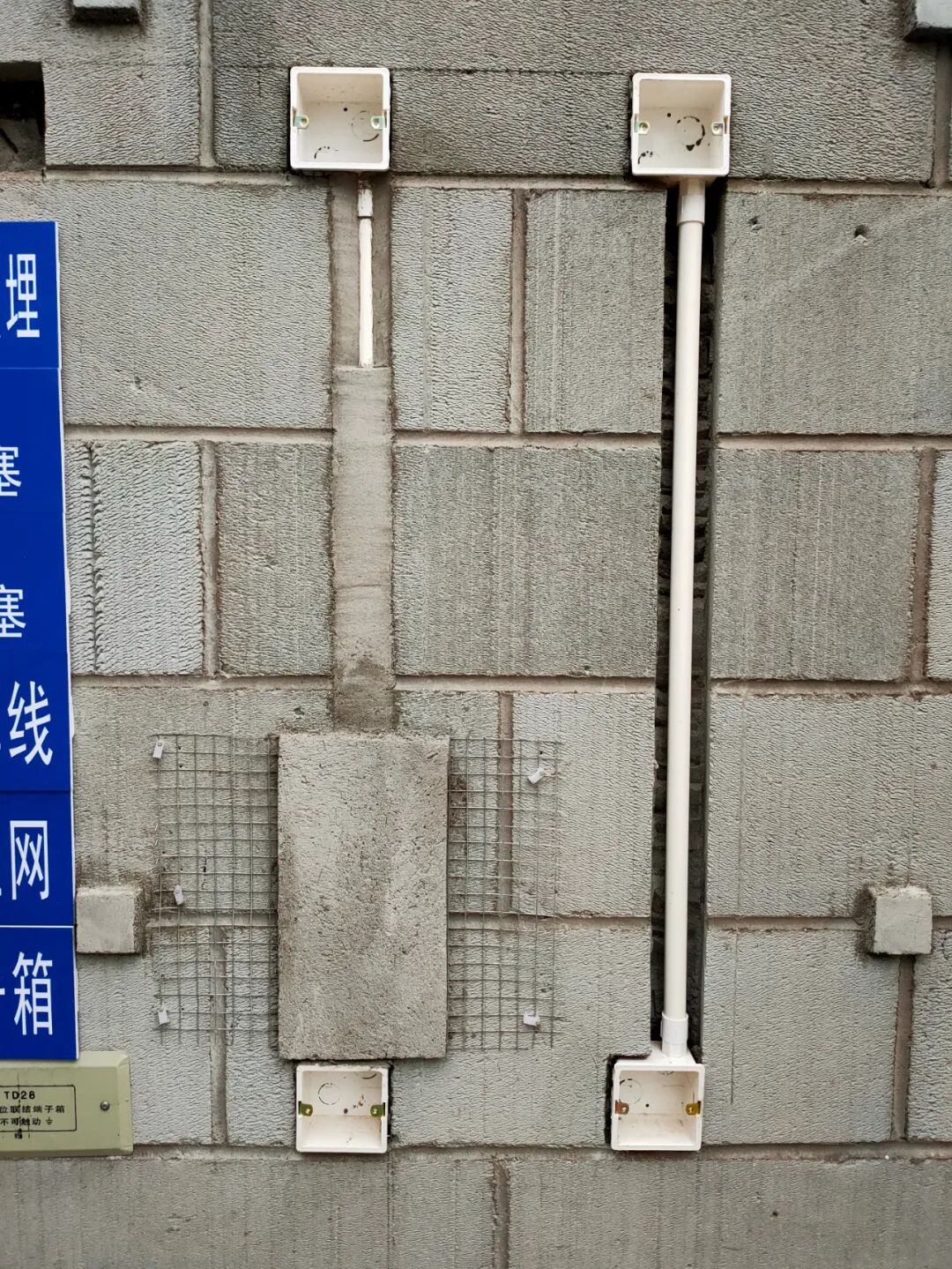

管线开槽填补(样板)

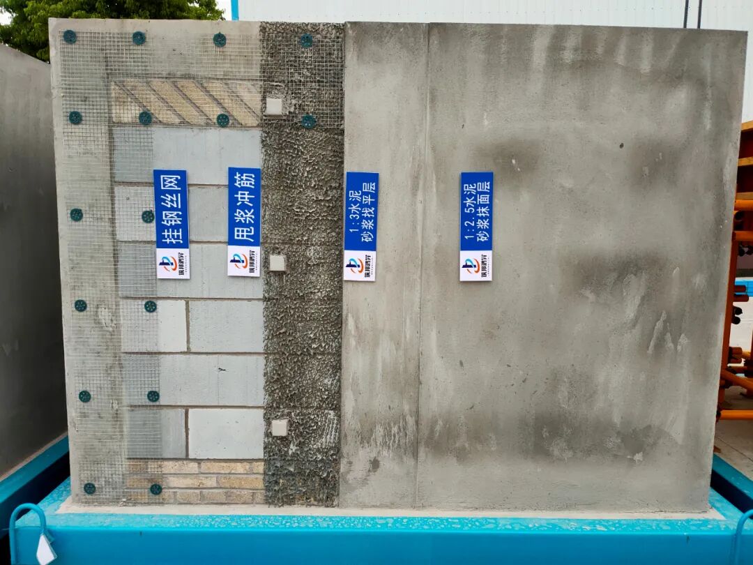

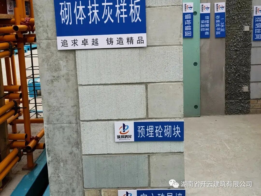

图片 墙面抹灰(样板)

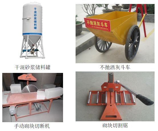

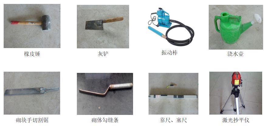

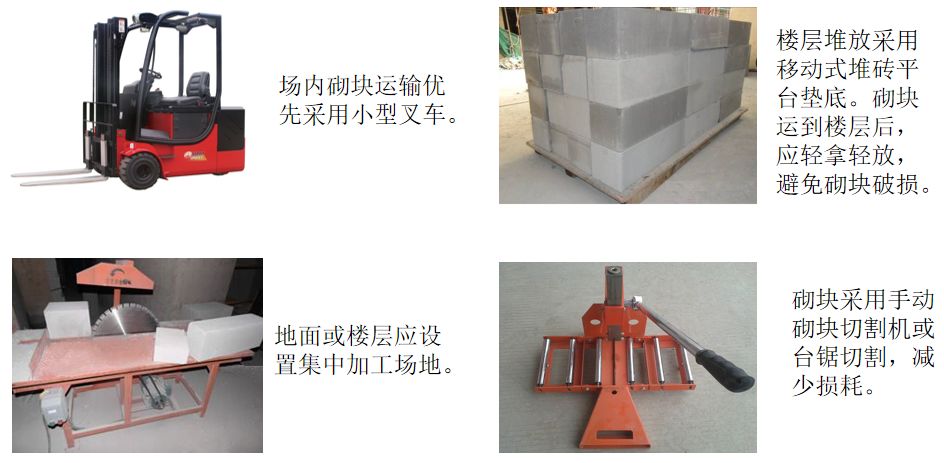

设备工具

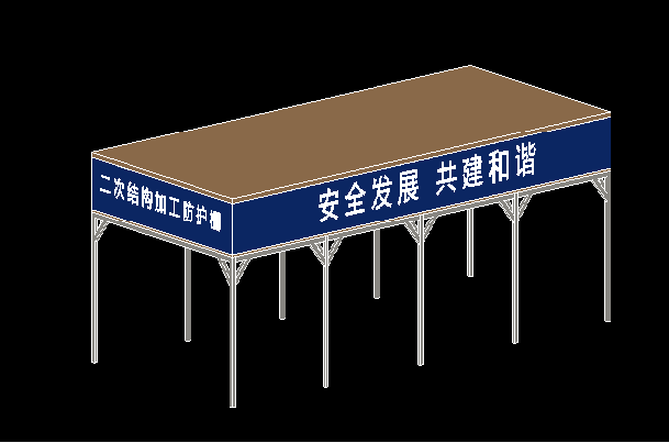

现场设置二次结构加工车间

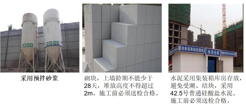

主要材料
材料运输加工

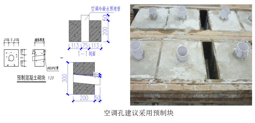

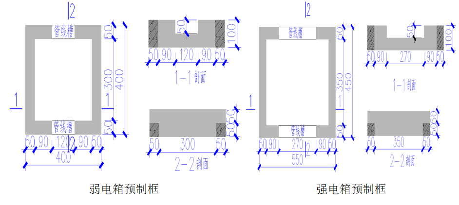

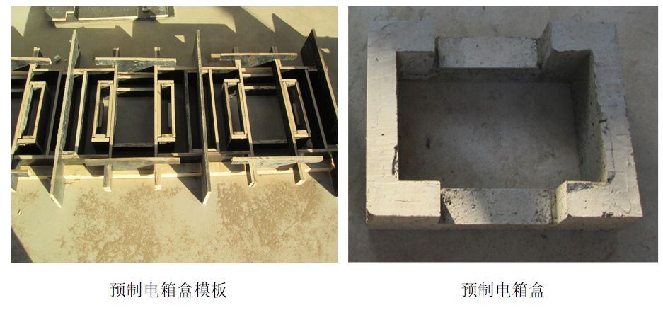

预制构件
图片 图片

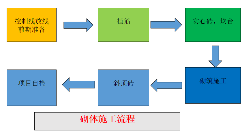

前期准备

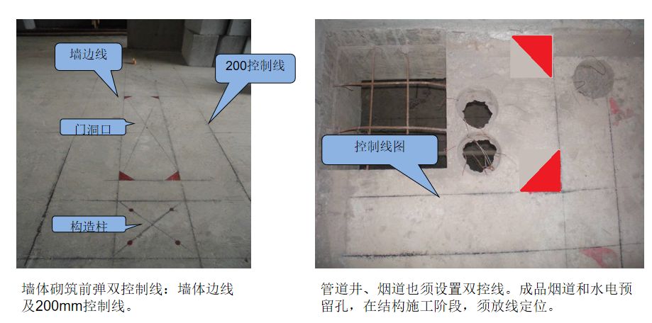

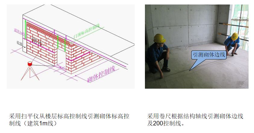

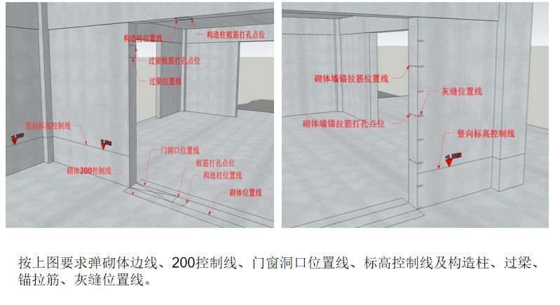

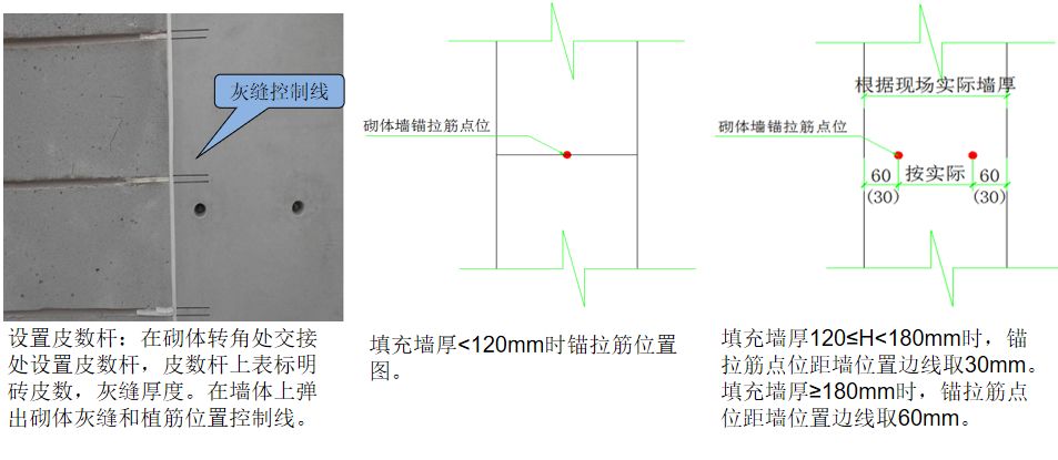

控制线放线

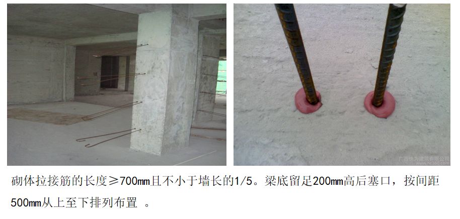

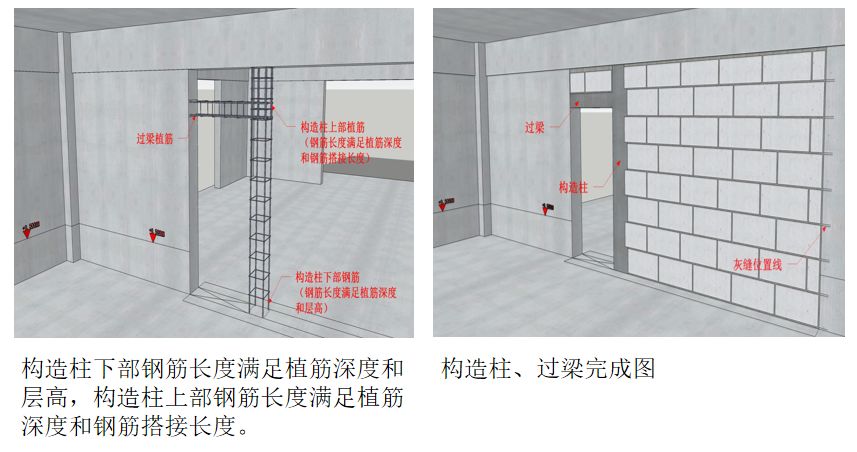

植筋

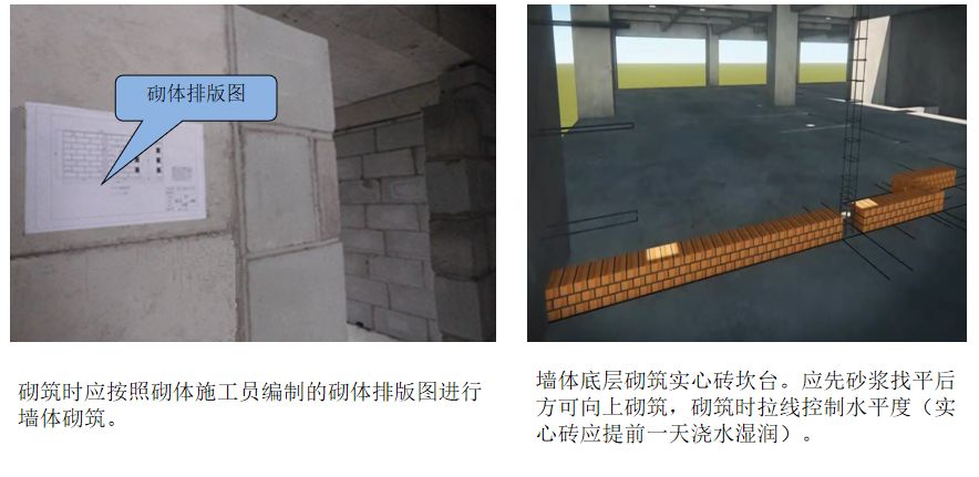

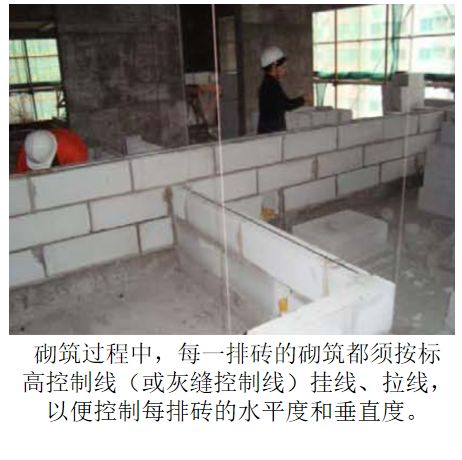

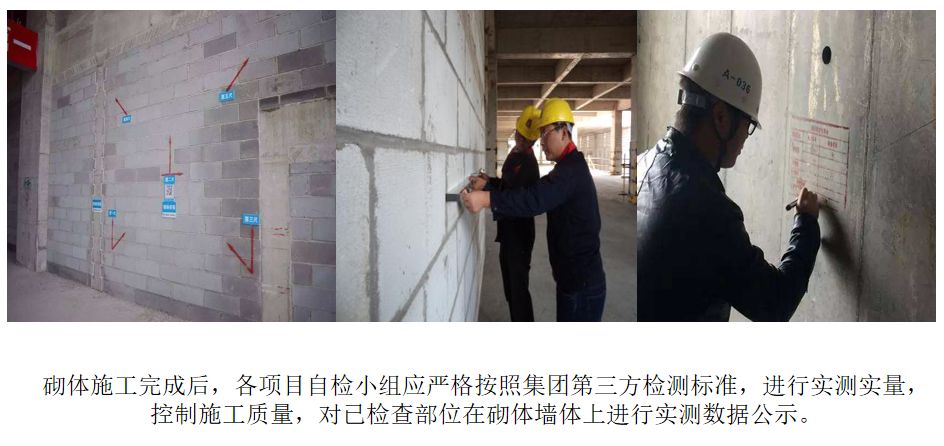

砌筑工程
加入2023年度《工程实战参考》会员
2022年度《工程实战参考》会员资料
成品保护

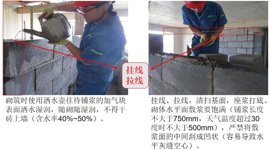

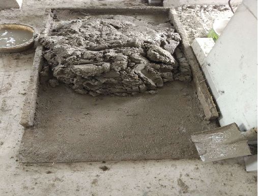

砌筑砂浆采用工具式灰盘盛放,防止污染楼面,严禁直接在楼面上搅拌砂浆。
砌筑墙体时砌块集中堆放,地面废料垃圾清理干净,保持场地整洁。
砌筑完成后“工完场清”,现场干净整齐。 无落地灰、控制线保留完整。
