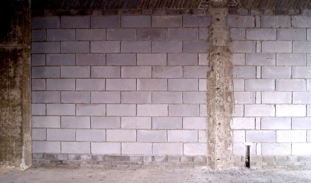

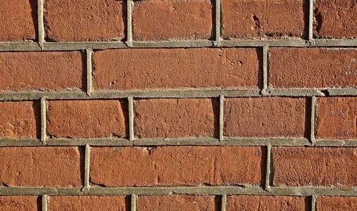

 砖砌体工程
(1)砌筑前应将防潮层、楼板面的灰砂、泥土、杂物等清扫干净,并对防潮层、楼板面进行充分浇水湿润。
(2)砖和砂浆的强度等级必须符合设计要求(烧结砖15万块、多孔砖5万块、灰砂砖及粉煤砖10万块各为一个验收批,抽检数量为一组)。
(3)施工时应尽量少砍砖,并保证砌体灰缝均匀、组砌得当。常见的砖墙的组砌方式有一顺一丁式、多顺一丁式、十字式(梅花定式)、全顺式(120墙砌法)、180墙砌法及370墙砌法等。
(4)砖砌体的转角及交接处应同时砌筑。对不能同时砌筑的应留置斜槎,斜槎的投影长度不应小于高度的2/3。
(5)蒸压(养)砖的产品龄期不应小于28d。

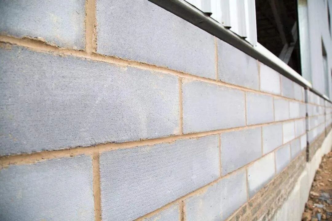

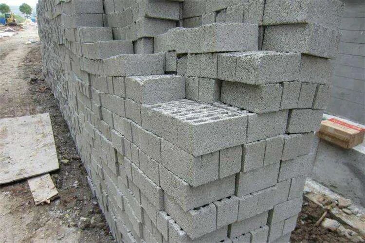

 混凝土小型空心砌块砌体工程
(1)轻骨料混凝土小砌块宜提前浇水湿润,其含水率在15%左右;小砌块的产品龄期不应小于28d。
(2)小砌块和砂浆的强度等级必须符合设计要求。(每一万块小砌块至少应抽检一组。用于多砂浆饱满度不得小于90%,竖向灰缝不得小于80%。
 (3)普通混凝土小砌块一般情况下,砌墙时可不浇水。在天气干燥炎热时可提前浇水。但砌筑时小砌块表面有浮水时,不得施工。
(4)底层室内地面以下或防潮层以下的砌体应采用强度不低于C20的混凝土灌实小砌块的孔洞。
(5)墙体不得留有直槎,斜槎水平投影长度不得小于高度的2/3。

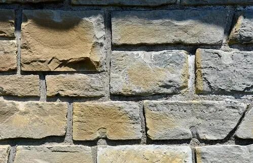

石砌体工程
(1)灰缝厚度:毛料石和粗料石不宜大于20mm,细料石砌体不宜大于5mm。
(2)毛石基础的第一皮石块应大面向下,采用丁砌坐浆砌筑。
(3)每砌3~4皮为一个分层高度;每个分层高度应找平一次。
(4)外露面的灰缝厚度不得大于40mm,两个分层高度间分层处的错缝不得小于80mm。
(5)挡土墙的泄水孔当设计无规定时,施工应设置泄水孔,在每米高度上间隔2m设置一个泄水孔;泄水孔与土体间铺设长宽各为300mm、厚200mm的卵石或碎石作疏水层。

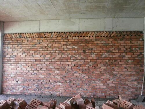

砌体组砌方法错误
砖墙面出现数皮砖同缝(通缝、直缝)、里外两张皮,砖柱采用包心法砌筑,里外皮砖层互不相咬,形成周围通天缝等,影响砌体强度,降低结构整体性。
防治措施:对工人加强技术培训,严格按规范方法组砌,缺损砖应分散使用,少用半砖,禁用碎砖。

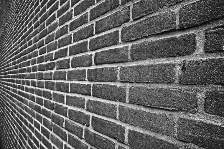

墙面灰缝不平直、墙面凹凸不平
水平灰缝弯曲不平直,灰缝厚度不一致,出现“螺丝”墙,垂直灰缝歪斜,灰缝宽窄不匀,丁不压中(丁砖未压在顺砖中部),墙面凹凸不平。
防治措施:砌前应摆底,并根据砖的实际尺寸对灰缝进行调整;采用皮数杆拉线砌筑,以砖的小面跟线,拉线长度(15~20m)超长时,应加腰线;竖缝,每隔一定距离应弹墨线找齐,墨线用线锤引测,每砌一步架用立线向上引伸,立线、水平线与线锤应“三线归一”。

砌体工程验收要点
(1)无断砖、通缝、瞎缝。
(2)墙顶空隙的补砌挤紧或灌缝间隔不少于7d。
(3)砌体轴线位移允许偏差为10mm;砌体垂直度允许偏差为5mm;表面平整度允许偏差为8mm。
(4)砂浆饱满度:水平缝不小于90%,竖向缝不小于80%。
(5)砌体墙灰缝须双面勾缝,且灰缝宽度为8~12mm。其中,加压蒸汽块灰缝:水平为15mm;竖向为20mm。
