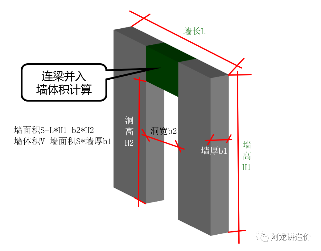

一、剪力墙算量
1、剪力墙砼算量

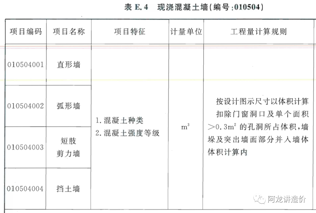

以“房屋建筑与装饰工程工程量计算规范2013”进行讲解:

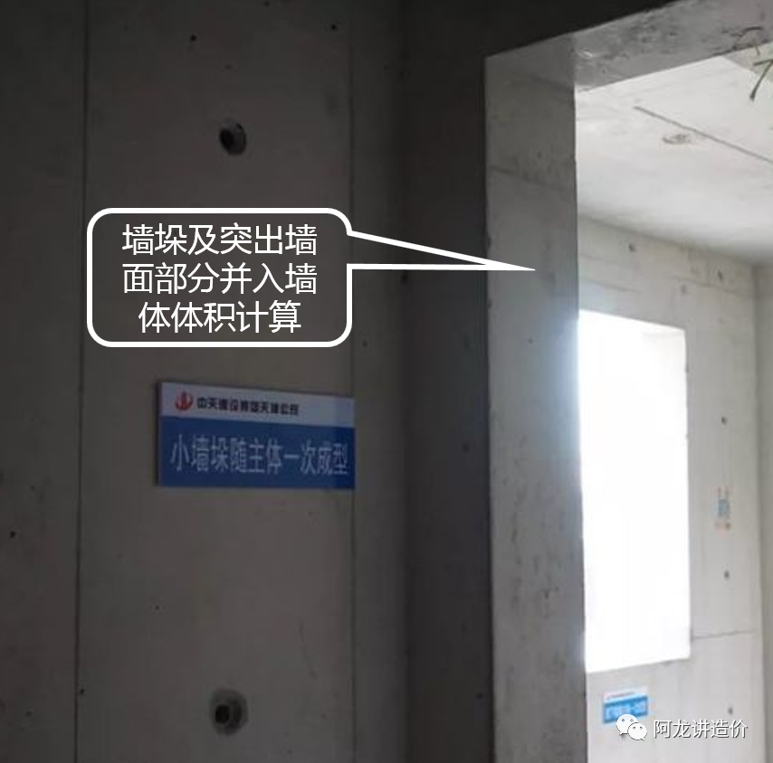

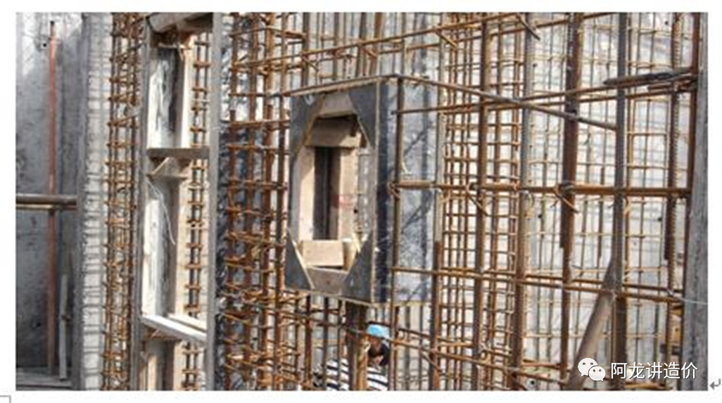

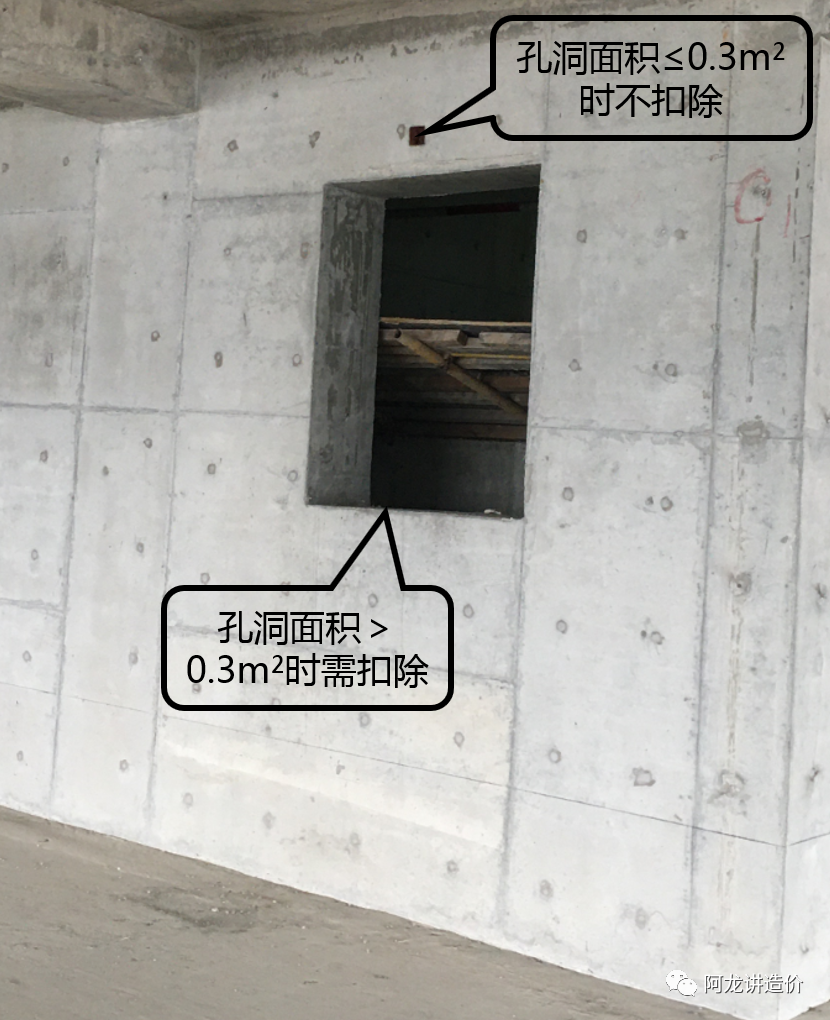

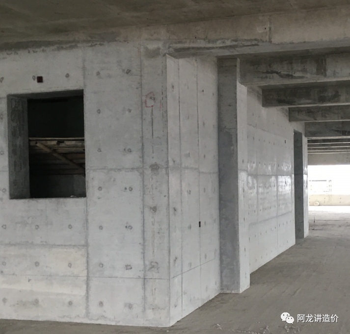

剪力墙上预留洞口
剪力墙洞口扣减规则
墙垛及突出墙面部分增加规则
剪力墙计算规则总结

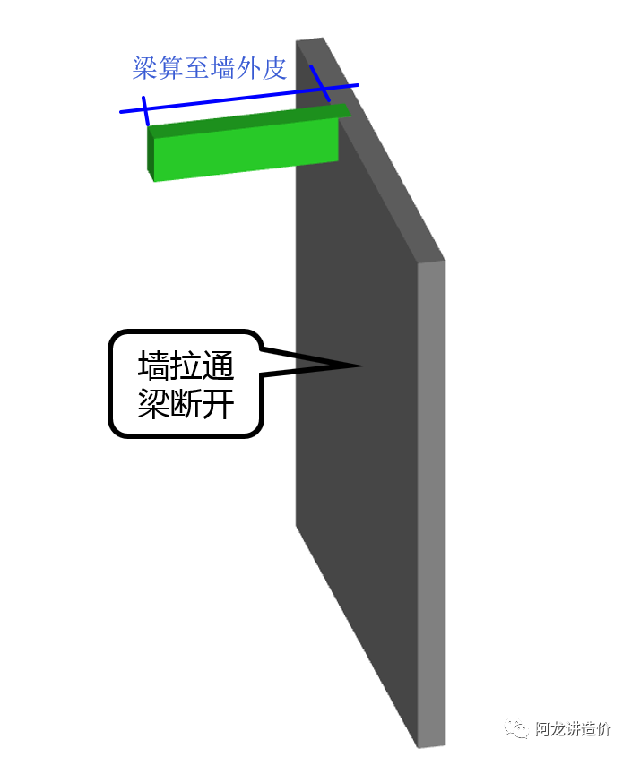

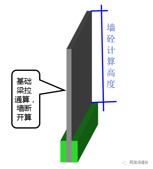

1)节点本体拉通,节点关联断开
墙以基础为支座,基础拉通、墙断开

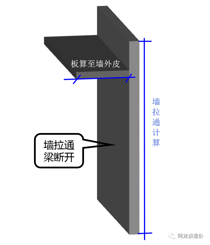

梁以墙为支座,墙拉通、梁断开
2)竖向构件拉通,水平构件断开
板 以墙为支座, 墙拉通、板断开

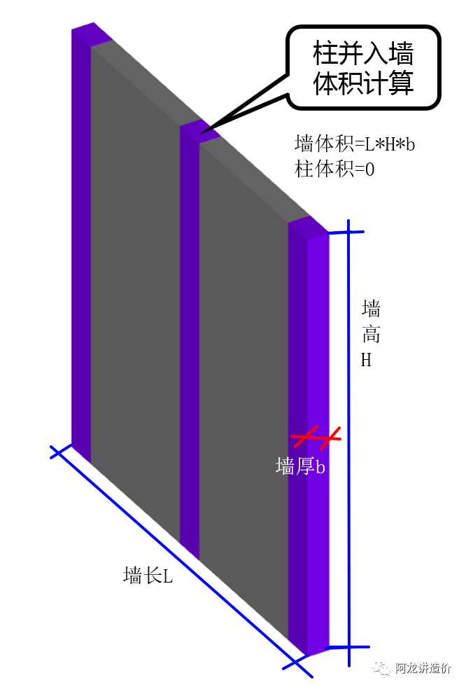

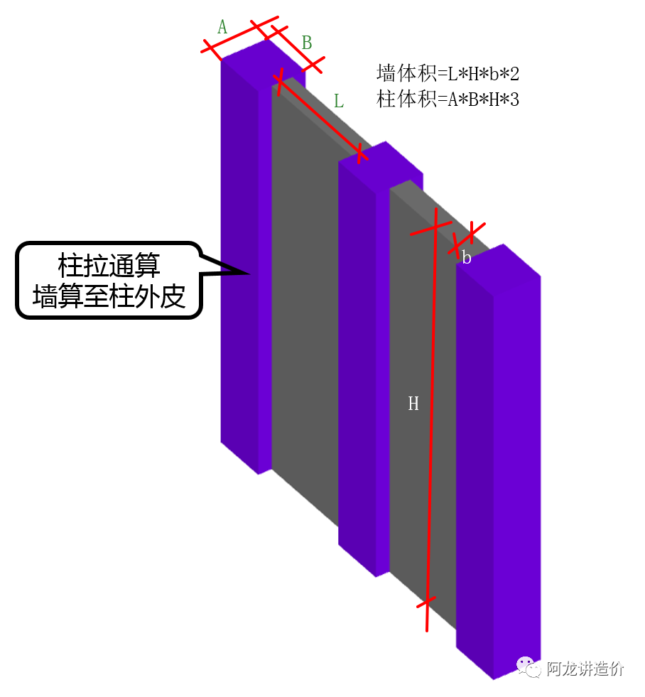

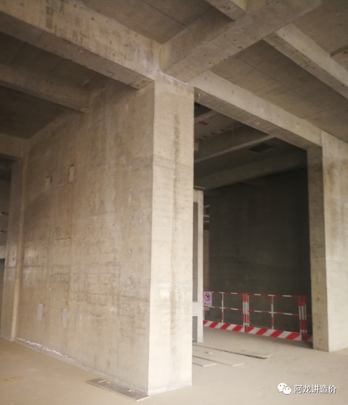

3)墙与柱相融,平齐并入墙,不平各算各
柱与墙平齐时,柱并入墙内
柱凸出墙时,柱拉通算,墙算至柱边

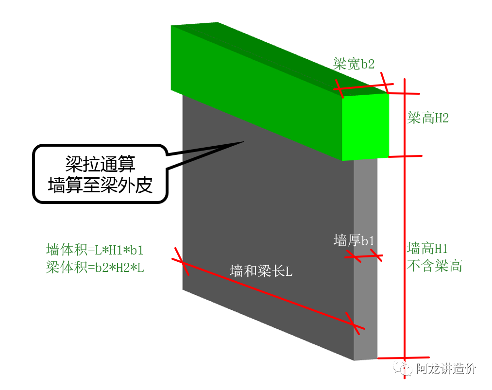

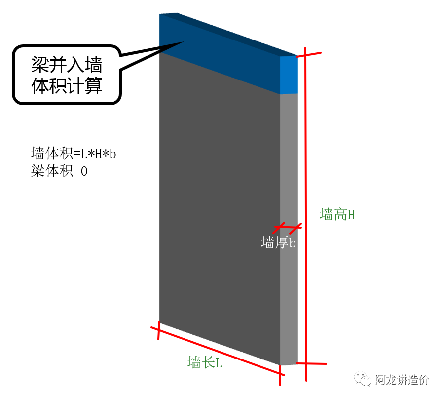

4)墙与梁平行相融:平齐并入墙,不平各算各
梁与墙平齐时,梁并入墙内
梁凸出墙时,梁单独算,墙算至梁边
5)连梁并入墙体积计算

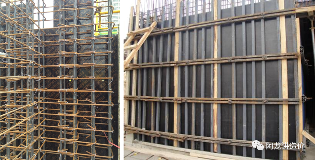

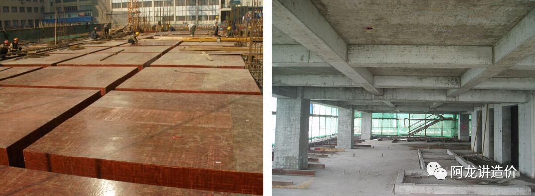

2、剪力墙模板算量
以“房屋建筑与装饰工程工程量计算规范2013”和“贵州省建筑与装饰工程计价定额2016”为案例进行讲解:

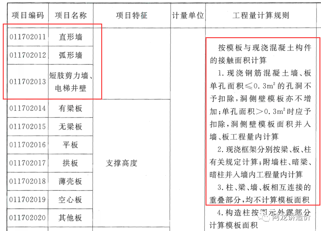

按模板与现浇砼构件的接触面积计算
1)现浇钢筋砼墙、单孔面积≤0.3m2的孔洞不予扣除,洞侧壁模板亦不增加;单孔面积>0.3m2时应予扣除,洞侧壁模板面积并入墙工程量计算

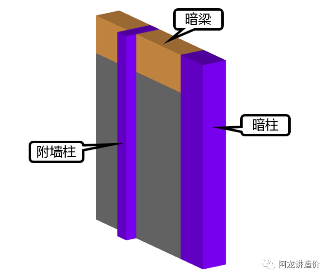

2)附墙柱、暗梁、暗柱并入墙内工程量内计算
3)柱、梁、墙、板相互连接重叠部分,均不计算模板面积
