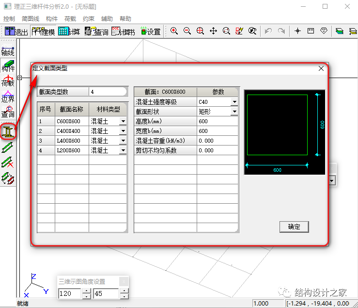

1. 建模

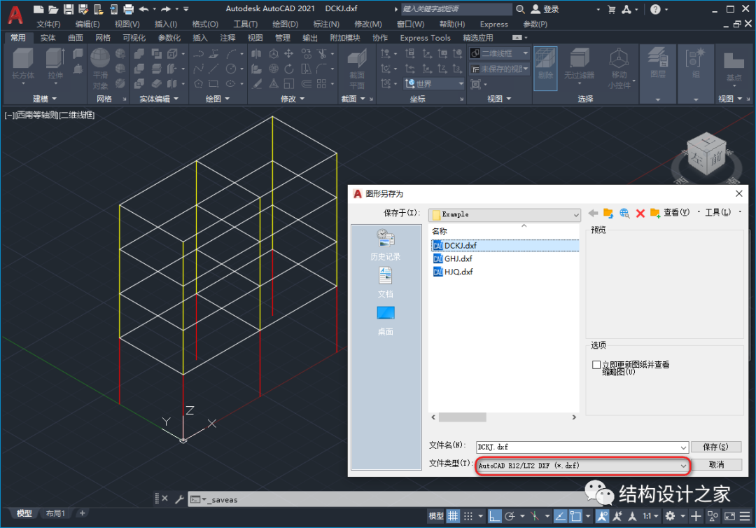

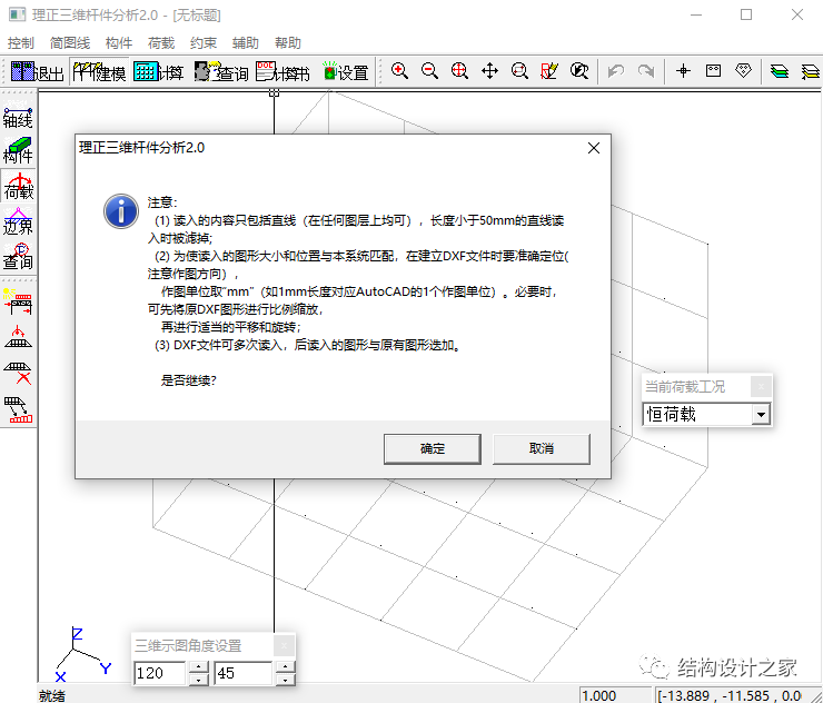

  • 绘制简图线
三维杆件支持软件内绘制,也可采用DXF文件导入,以DXF文件导入演示,先在AutoCAD等CAD软件中进行简图线绘图并另存为DXF文件(建议保存为R12版DXF文件),然后在三维杆件中进行导入DXF简图线。
  • 定义构件截面:点击截面定义,输入截面数量并进行截面定义(不考虑自重,混凝土容重输入0)

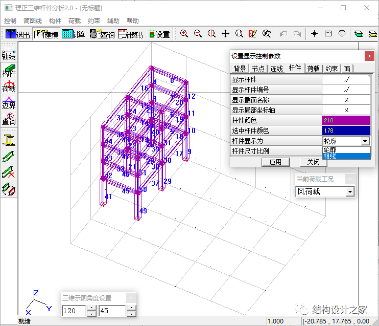

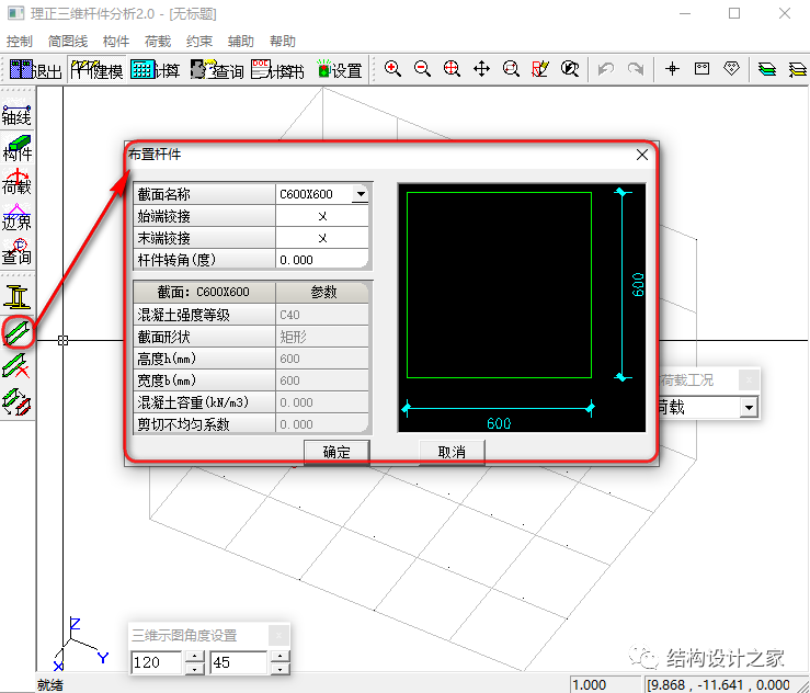

  • 布置构件:点击构件布置,选择截面,【确定】后在图上拾取简图线进行构件布置

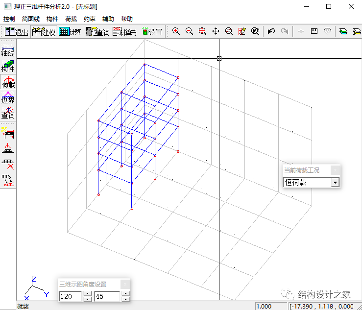

  • 加载

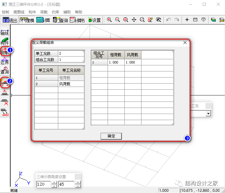

点【荷载】,再点【荷载组合】进行荷载组合定义

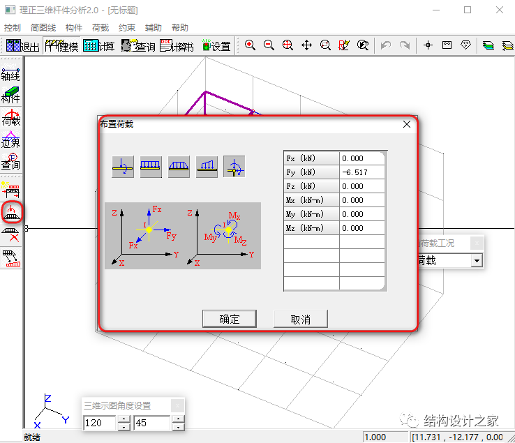

点【布置荷载】,选择荷载类型及输入荷载值后在图上选择节点或构件进行荷载布置
风荷载演示中简化以节点集中荷载加在节点位置,也可以构件分布荷载加载在柱构件上。

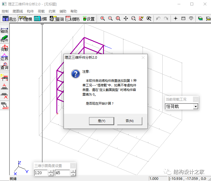

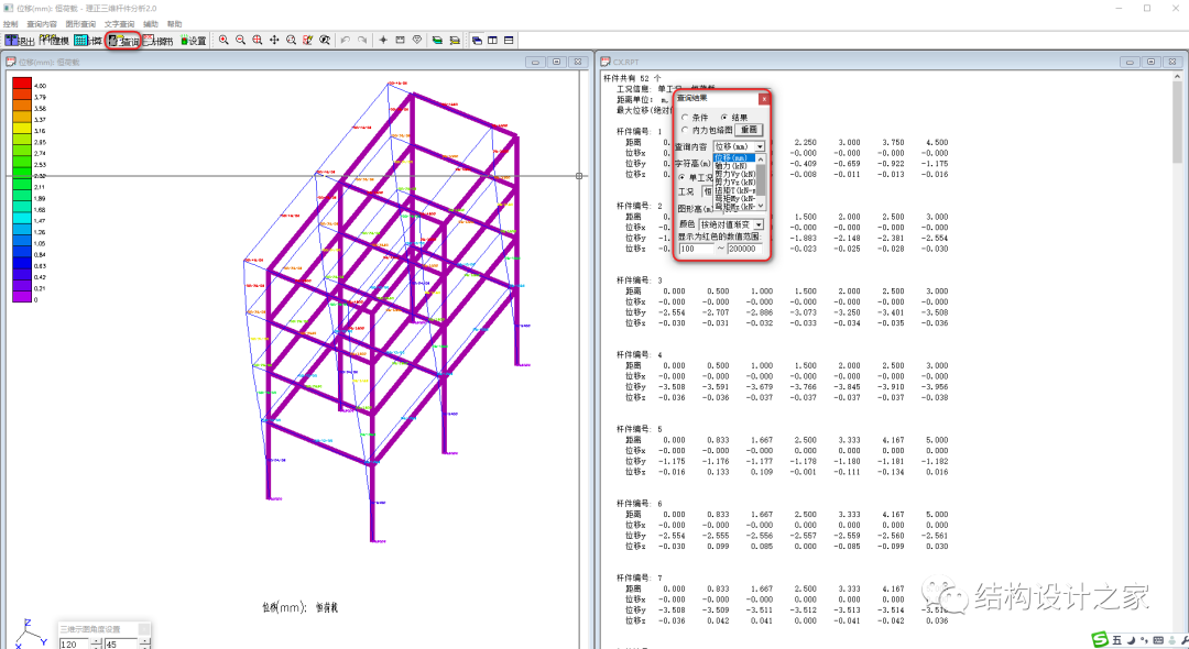

2. 计算
点【计算】进行结构受力分析。
3. 结果查询
点【查询】,选择查询内容(位移、轴力、剪力、扭矩、弯矩、支座反力)及参数,点【重画】即可查看相应的分析结果。
左键双击右侧文本框中的内容,可进行左侧构件及节点等图上定位。

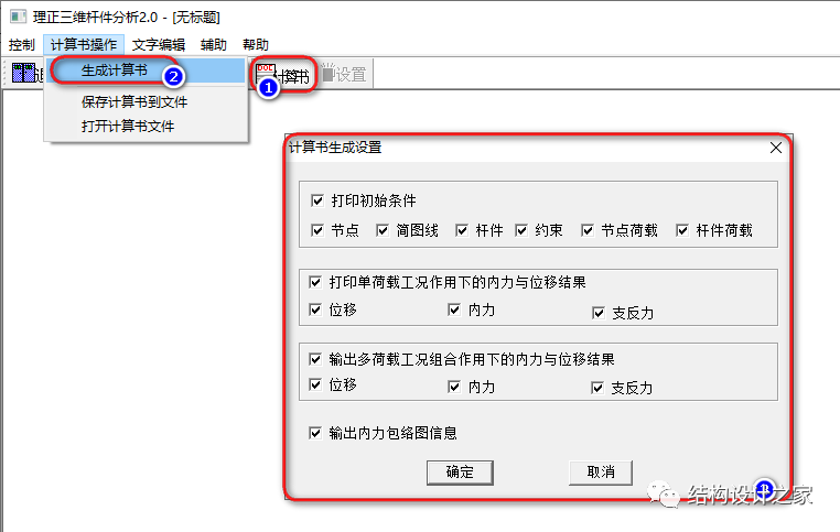

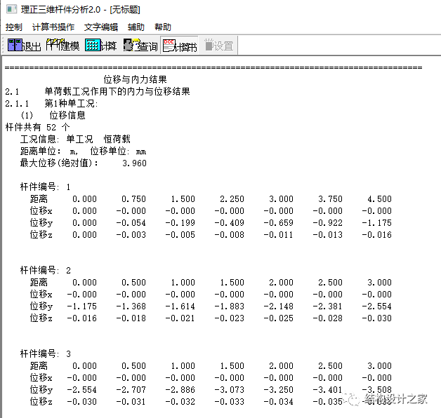

4. 计算书输出
点击【计算书】,再选择计算书操作菜单【生成计算书】,选择输出内容【确定】即可查看计算书。
