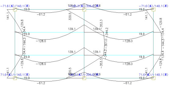

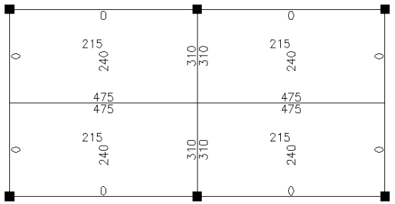

很多结构同仁在做一些大型商场项目的时候,往往会遇到8100、8400等较大的轴网尺寸;习惯性的在结构方案阶段,采用中间加一道次梁的结构布置方案,但是往往板的配筋率较大,有经验的结构工程师就会布置双次梁体系。
以下我们通过一个简单的模型对单、双次梁的方案进行对比,两个结构模型的轴网尺寸为8.4m*8.4m;荷载和板厚大小一致。
(1)单次梁体系
▲单次梁恒荷载作用下的弯矩图
▲单次梁板配筋计算结果

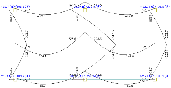

(2)双次梁体系
▲双次梁恒荷载作用下的弯矩图

单、双次梁布置方案的对比:
弯矩
梁截面
板配筋
单次梁
跨中弯矩较大,为双次梁的1.5倍左右。
Y向梁截面尺寸较大,影响建筑净空及经济性。
支座、跨中配筋率较大。
双次梁
跨中的弯矩较小。
Y向梁截面尺寸相比较单次梁降低很多,舒适度更好且经济性好。
配筋基本为构造配筋
