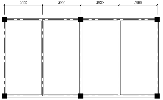

以下我们对通过两个案例讲解一下大板方案与加次梁的各自的优缺点:
NO.1 大板方案布置
板跨7.8米,按双向板计算,板厚要取到大约200mm厚。
特点:
建筑净空高,人的舒适度好;但是结构自重大;由于自重大导致的吸收地震力大,抗震性能差;混凝土用量较多;由于自重大导致配筋量大,浪费钢筋。
NO.2 次梁方案布置
加次梁后,减小了板的跨度,板厚100mm即可。
特点:
自重轻;板厚减小从而结构自重降低(可与大板结构方案对比),吸收的地震力减小,抗震性能较好;混凝土用量小;跨度小、自重轻,大部分钢筋均为构造钢筋,较为节省。
通过以上对比,很明显可以看出板跨较大时(大于6m),加次梁的方案要优于大板方案,当然是否加次梁还要取决于建筑。
