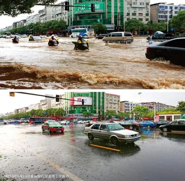

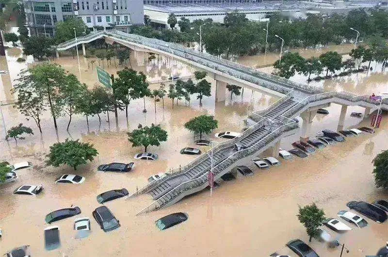

随着城市化的发展
内涝成为了中国城市的普遍问题
城市的生态环境变化是城市内涝出现的原因之一,城市规模扩张,城市下垫面发生变化,硬化比例不断增加。城市地下空间开发越来越充分(如地下车库、地铁等),切断了自然的水循环,导致城市的雨水积存和渗透能力受限。

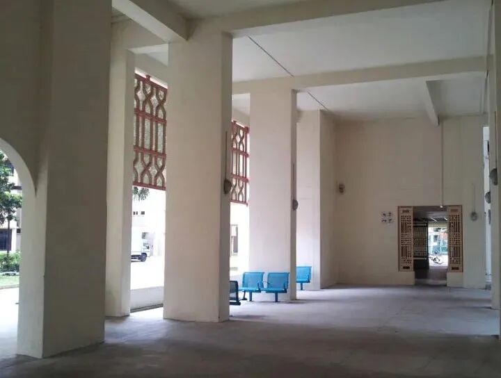

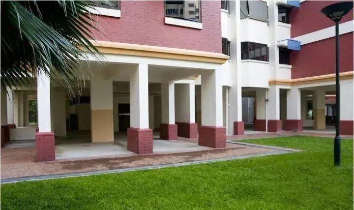

房屋的一楼是不用来居住的,而是处于空荡荡的状态,以供人们走路、休息、游戏和活动。人们主要在楼底下活动,不需要晒太阳、淋雨,更重要的就省去了建筑外面所需的硬质广场等休闲场所,使得草地面积大大增加。
除了必要的道路,别的地方全是草地。新加坡的城市规划,就是打造了一个遍地都是草地和森林的透水地面。
没有大面积的透水性地面,城市排水就是个极大难题。

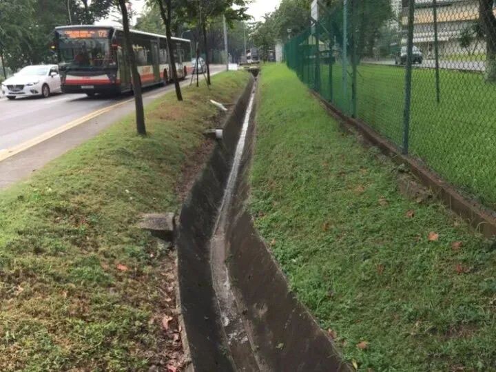

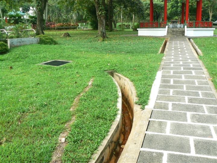

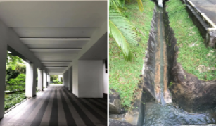

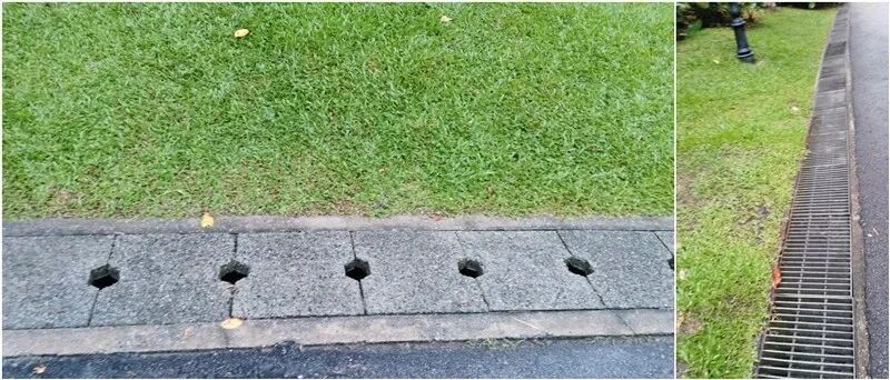

2.新加坡的排水沟

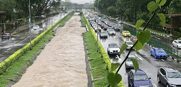

当土壤水分饱和后,难以下渗的雨水,需要快速排走。
不论是居民房周围的透水排水沟,还是公共建筑周围深度和宽度足够的水槽,在城市内都随处可见。

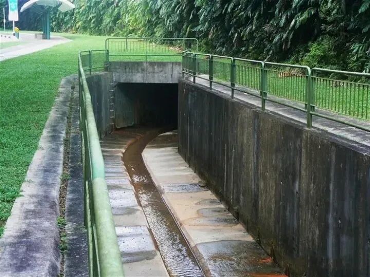

水沟的底部都有一条槽,这是为了水很少的时候,水也可以顺利排出。水只从底部小槽流过,这样可以保持足够的流速,防止泥沙沉积,也减少堆积物腐烂,减少维护清理的成本。
水沟的侧面墙上,都有几层泥土排水孔,水沟越深,排水孔就越多。
有些路边还有更大的排水沟。即便这些很大的排水河,也是底部有一条窄槽用于小水量排水。即便新加坡这样强大的排水系统,也只能承受40年一遇的暴雨。不过,新加坡的排水系统还是很高效的,泄水很快,大部分路面在暴雨中开车依然没问题,民众也没什么大损失,汽车泡水也极少。

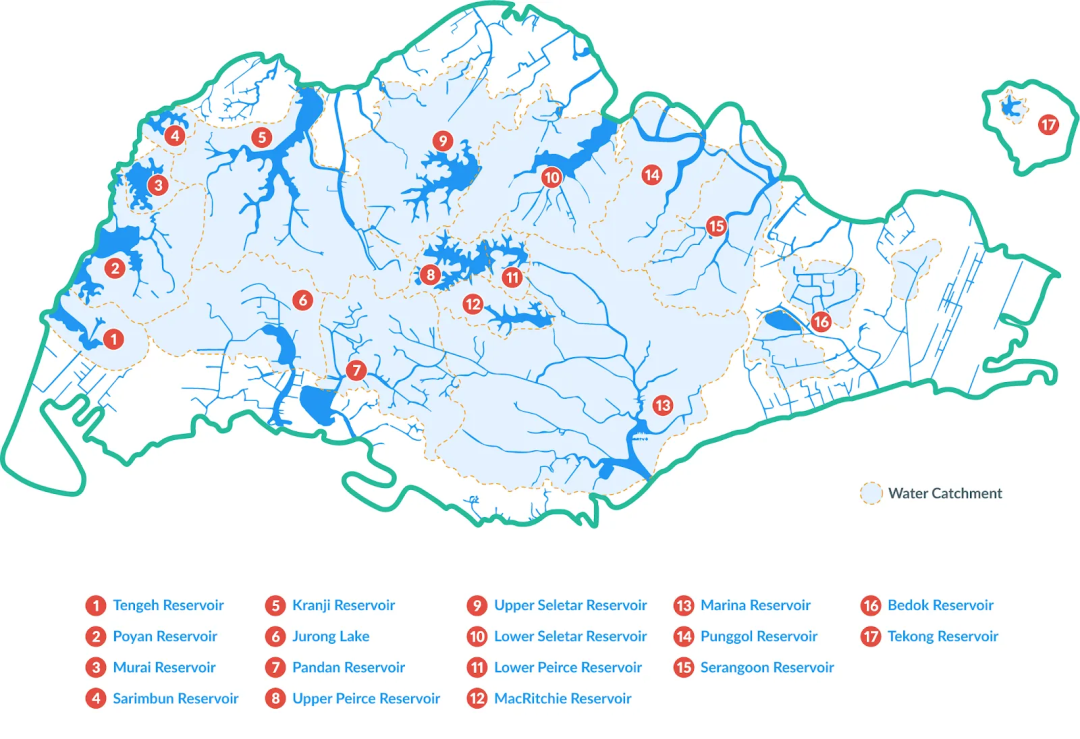

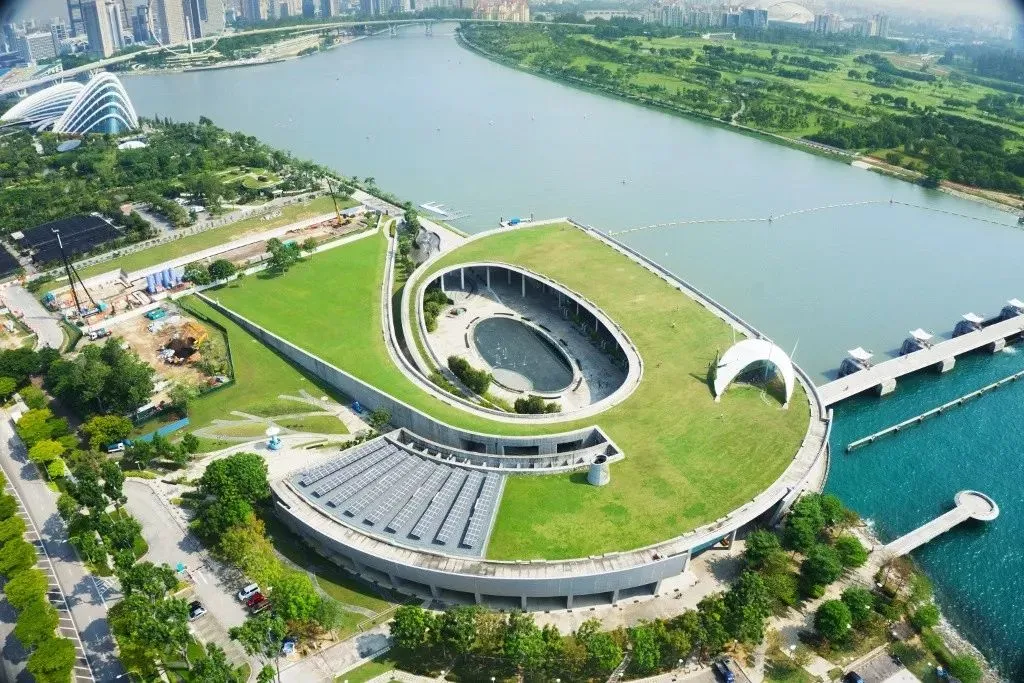

3.新加坡的蓄水池
超过土壤吸收能力的雨水,本可以通过排水沟直接排到周边的大海里,但作为缺水的国家,新加坡需要把它们留住,要留住就需要有储存的空间,所以新加坡打造了大量的人工蓄水池。目前一共有17个蓄水池,可以储存大量淡水。这些蓄水池既可以蓄积宝贵的淡水资源,还可以起到防洪的功能。除了用于生产生活,还能用于绿化设施灌溉,美化环境,而蓄水池的独特风貌,还能兼顾旅游观光功能。

(1)说明新加坡楼房一楼架空的好处。(4分)
一楼架空可作为小型活动场地,如休憩、休闲等;(2分)
也可作为遮阳、避雨、休息、纳凉的场所。(2分)
(或)降低内涝产生的损失。
(分析:新加坡楼房一楼架空,类似中国古代的干栏式建筑(又称“高脚屋”)——传统干栏式建筑,以木、竹为主要建材,用木桩支撑,顶部覆盖茅草,悬空架设。该类建筑,有利于通风防潮,规避蛇虫鼠蚁,通常是上层住人,底层圈养牲畜和放置农具等。结合材料,我们可知新加坡的设计,很大程度是为了应对城市内涝(防洪),不是用于停车(很少住人,居民区的停车场大多是五层的停车楼),即具有防洪(涝)的好处。)
(2)推测新加坡大排水沟底部小槽的作用。(6分)
当水流小时,底部小槽能使水流集中,保持较大的流速和冲刷力,防止泥沙淤积,避免堆积物腐烂;(2分)
同时避免泥沙沉淀、阻塞,减少维护清理的成本;(2分)
当水流小时,底部小槽能缩小水流表面积,减少水分蒸发,增加蓄水池的蓄水量。(2分)
(分析:较大的排水沟底部留有一道较窄的槽,既与其热带雨林(季风)气候终年多雨有关,也与其地处低纬,岛屿地形,终年缺水有关(注意,降水多和缺水并不矛盾,即充沛的降水,未能有效储存在陆地上,且经济发达、人口密集,需水量巨大)。前者,降水过量,水流充沛之时,或有较多的泥沙汇入排水沟,而在水流小时,底部小槽能使水流集中,保持较大的流速和冲刷力(类似“狭管效应”),防止泥沙淤积和沉积物腐烂(变臭或污染水质),可以减少维护修理的成本。后者,缺水(干旱)的时节,底部小槽可以汇流,且缩小水的裸露面积,减少蒸发,增加蓄水池水量。)
