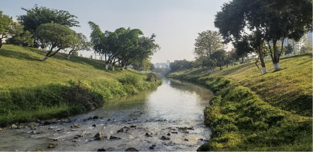

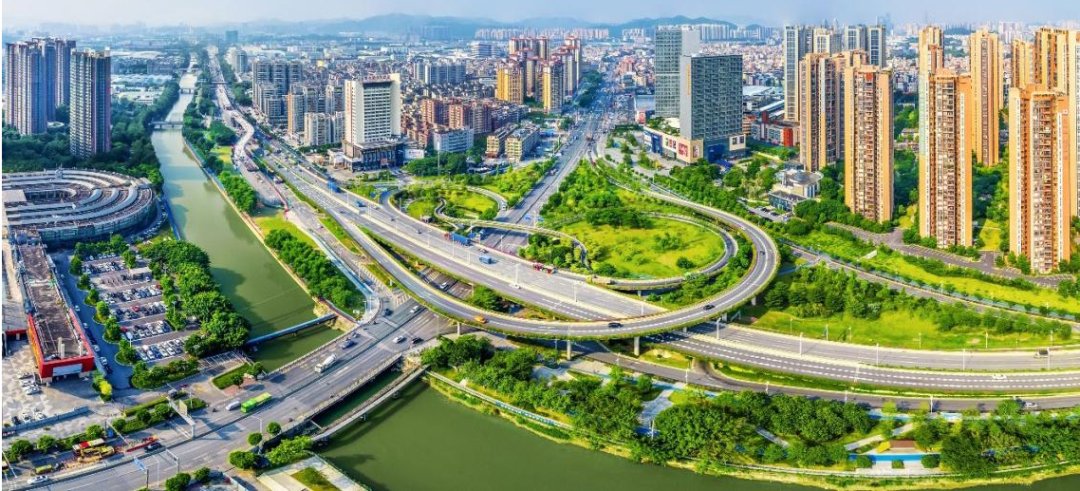

南岗河原貌

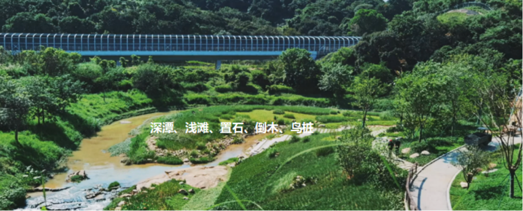

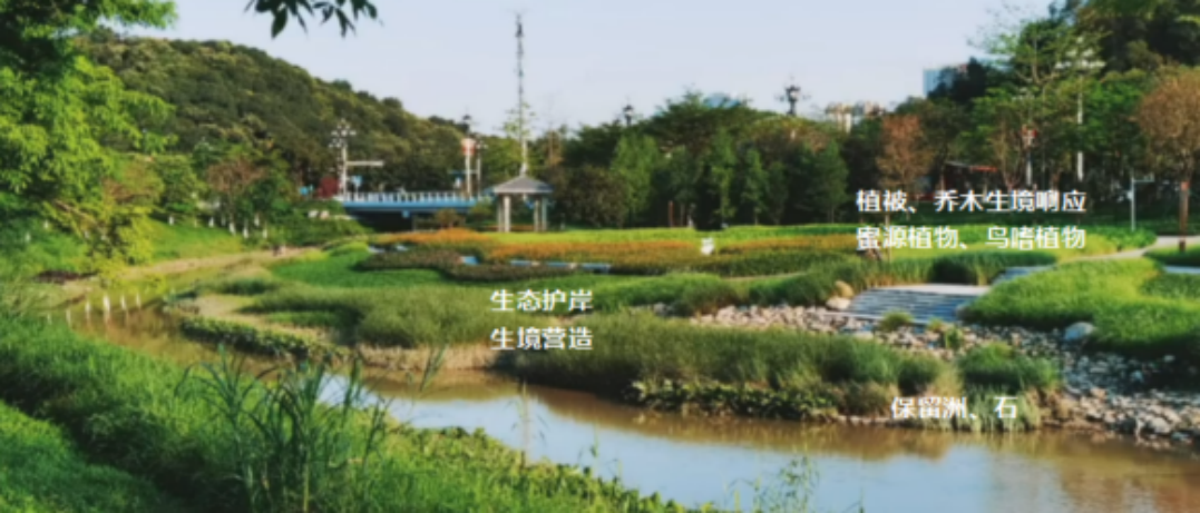

●  根据生态本底调查与监测结果,基于食物链法则,梳理出白鹭、普通翠鸟等12类核心目标物种,采用基于自然的解决方案,根据不同目标物种的栖息生境,营造水域、林地、草地、草滩、沙洲、石滩等24种韧性生境,维护稳定可持续的生态群落;
●  结合生境营造,采用草坡入水、抛石、置石、松木桩、仿木桩等生态护岸,轻干扰、微干预,对雨水排口进行生态化改造,通过自然做工,维护韧性生态系统。

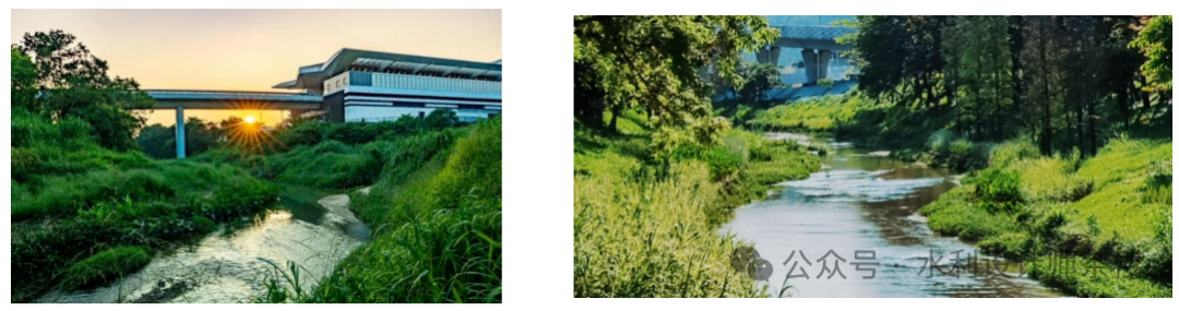

维持河流的自然与生态

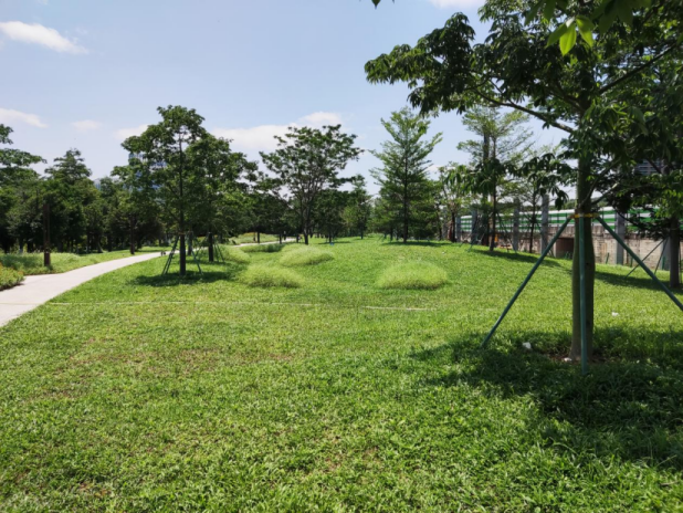

南岗河沙洲营造多样生境

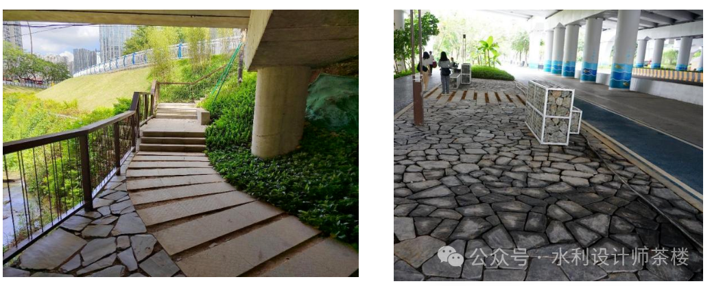

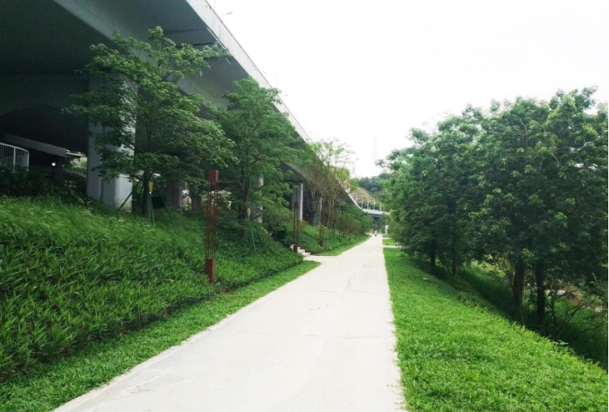

●  沿线打通慢性系统断点10处,实现全线贯通。增设驿站5座、亲水平台14处,优化利用桥下空间近1万平方米,新增公共活动场所36处,设置科普、休闲、 健身等设施81项,新设城市家具、标识系统、灯光亮化等便民设施近万处。

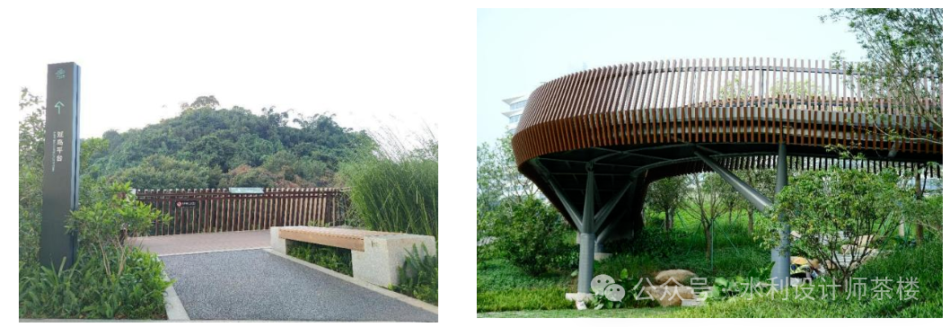

碧道细节——桥下碧道断点贯通

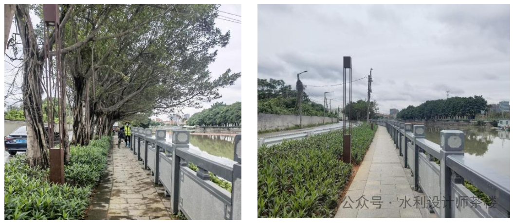

图片碧道细节——南岗西路慢行道贯通
碧道细节——特色亲水设施
碧道细节——树木保护

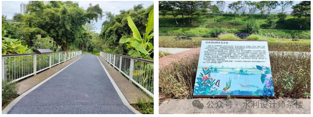

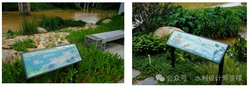

碧道细节——田园、水利文化科普
碧道细节——物种、生境科普

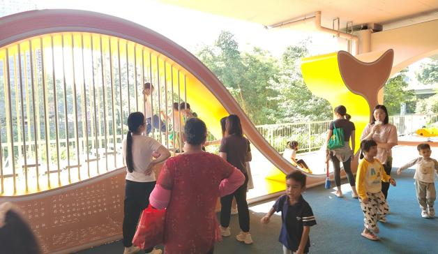

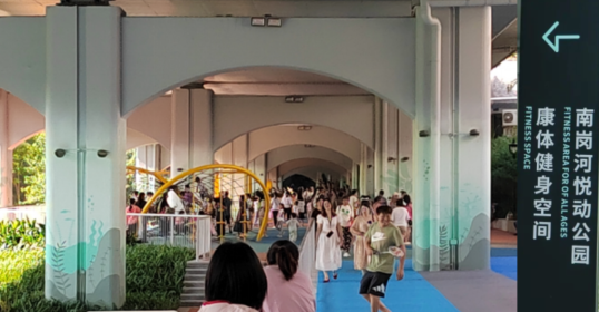

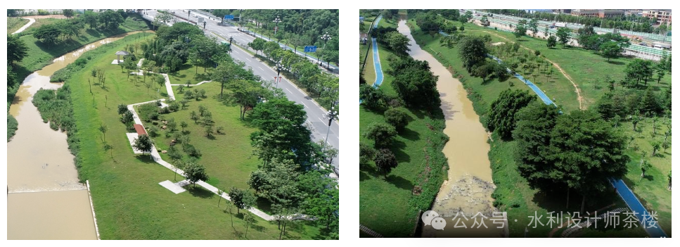

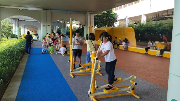

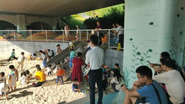

●  沿线碎片利用,补全城市功能,激活城市活力。口袋公园、桥下空间利用、河滨湿地等,与城市地铁、有轨电车、市政绿道无缝衔接。其中南岗河悦动公园改造利用南岗河边北师大二纵路桥下空间约1万平方米,打造愉悦全龄活动区,已成为黄埔区桥下空间综合利用的成功探索和全域公园城市建设的新样板。
 南岗河悦动公园

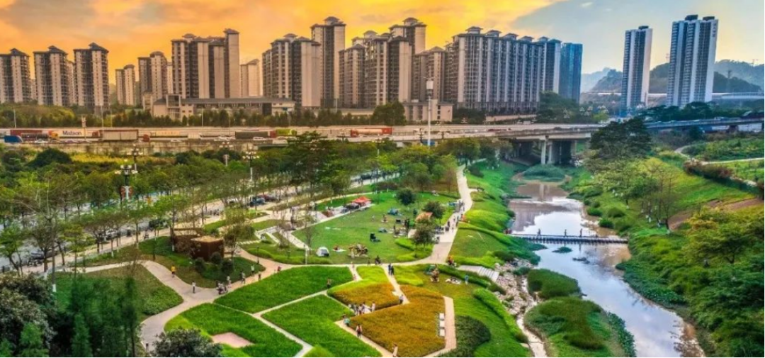

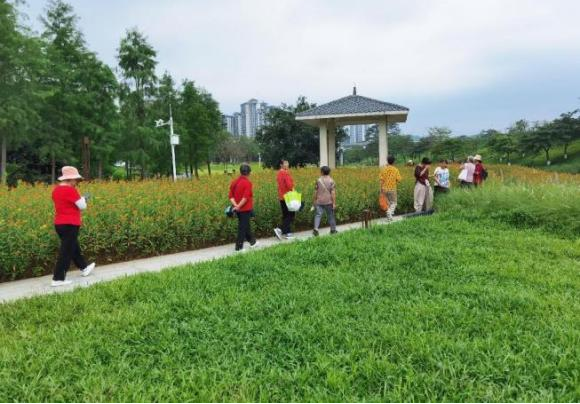

南岗河农业公园段
●  两岸统筹“陆地-河岸-水中”廊道空间,赋彩百姓幸福生活。将城市人民的生活圈与滨水生态空间有效连接,促进“碧道+生态旅游”发展模式。

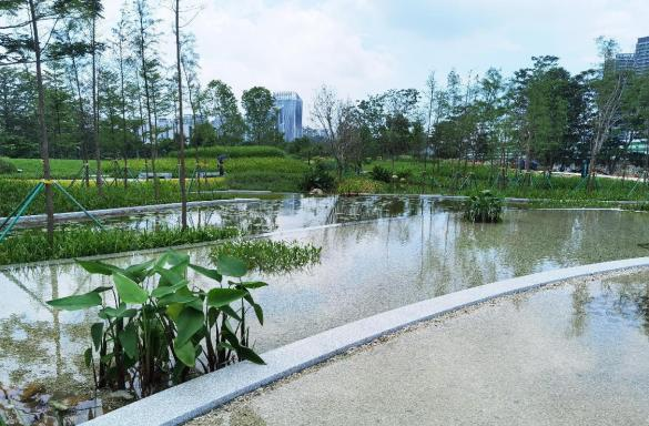

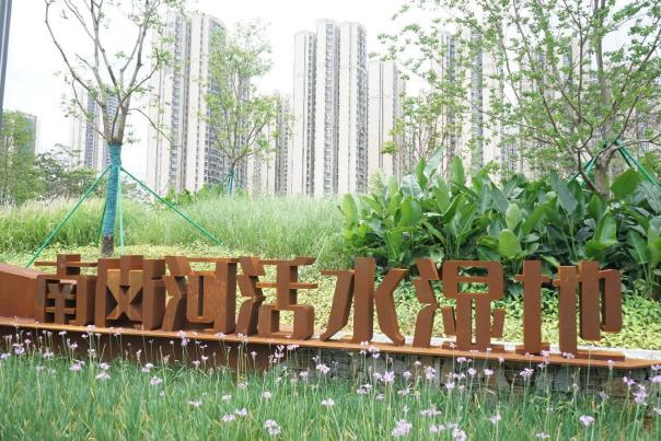

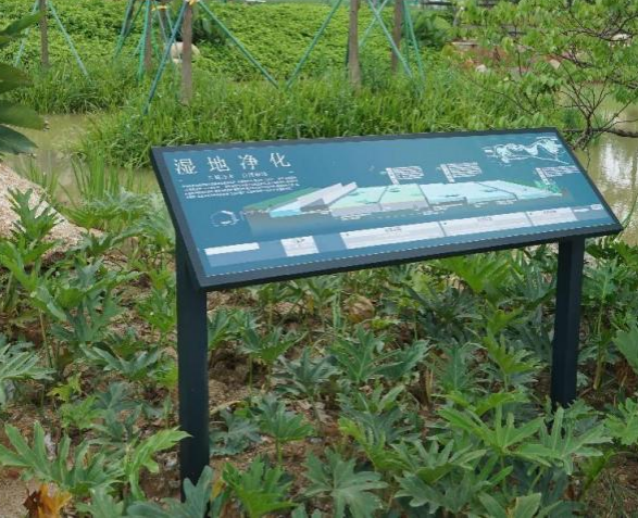

因地制宜设置生态植草沟、透水铺装、雨水花园等,并利用南岗河中游萝岗水质净化厂净化尾水,沿线铺设3.5km管线,既为两岸绿化提供灌溉水源,又为建设南岗河活水湿地提供基础条件,中水通过活水湿地“沉淀池——潜流、表流湿地——溪流湿地——开放水域”净化处理,经层级跌水流入南岗河,进一步改善水质,也为活水湿地至萝岗水质净化厂段河道补水。活水湿地实现绿化灌溉、净水、补水、海绵作用的同时,也为广大市民提供了自然亲水科普的趣味空间。
南岗河活水湿地

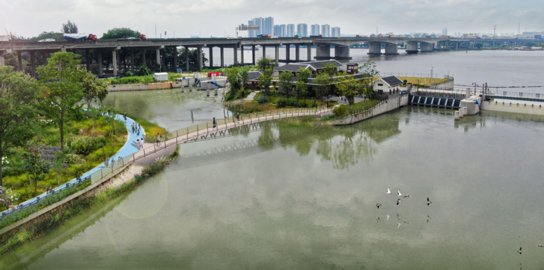

河口人行桥采用上承式悬索桥,为广东省首座,桥梁总长43.9m,桥面总宽为3.5m,视觉上有反重力效果,桥体简约轻盈,如一片浮叶漂浮在南岗河上。
上承式悬索桥

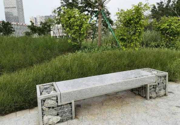

此外,沿线驿站、厕所采用预制成品,坐凳、景墙等采用格宾石笼,实现资源节约、环境和美。
厕所、驿站采用预制成品
格宾石笼景墙、坐凳
