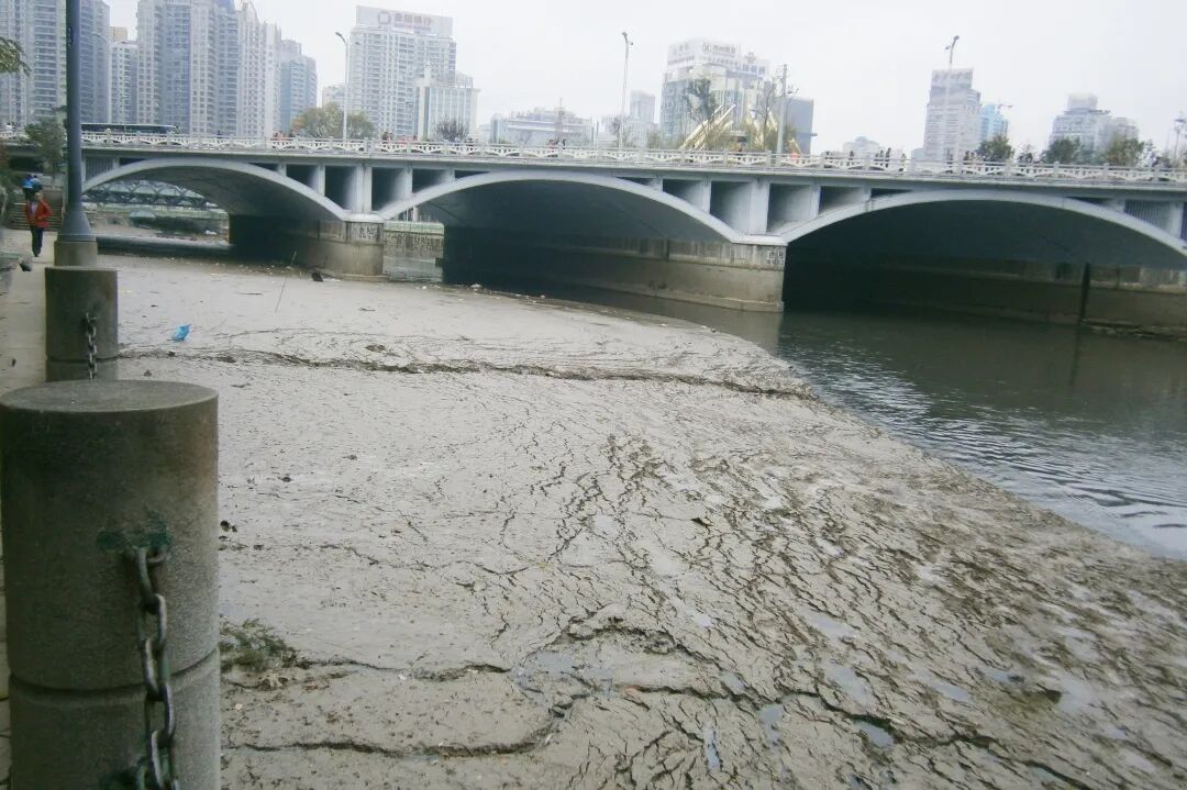

南明河是贵阳的“母亲河”,20世纪末,随着工业化、城镇化快速推进,大量生活污水、工业废水直排南明河,导致河道丧失自然净化的能力,中心城区段水质长期处于劣Ⅴ类,部分重要支流水体黑臭。同时,随着人口增长,取水量不断增加、生态补水逐渐减少,河流水资源严重不足,南明河成为一条“失去生命的河流”。

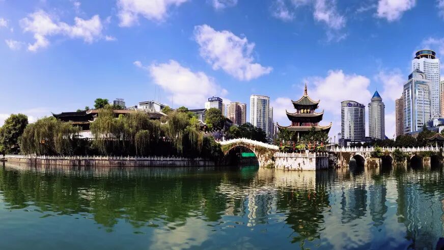

南明河水清岸绿

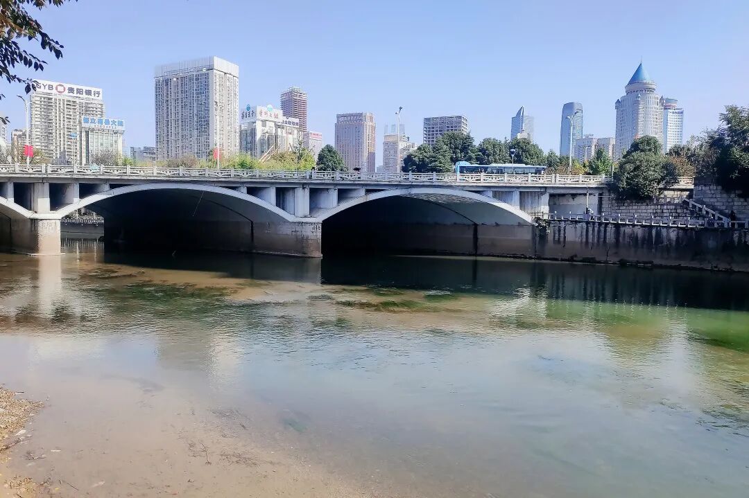

南明河五眼桥河段治理后
南明河五眼桥河段治理前

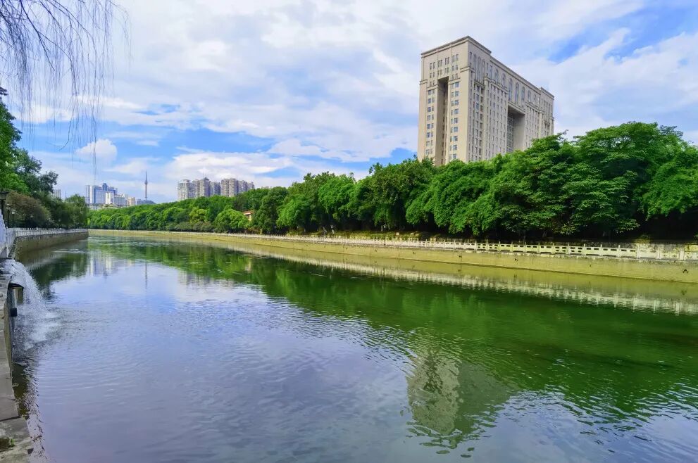

全市上下一心、齐抓共管,南明河流域消除25处黑臭水体,干涸了近20年的南明河一级支流贯城河重现生机。7条主要支流达标,2022年麦穰国控断面水质达到优良,2017年到2022年,氨氮由1.84mg/L下降到0.33mg/L,总磷由0.34mg/L下降到0.17mg/L。干流沉水植物覆盖率达到80%,河流自然岸线占比达到90%,生态流量得到有效保障。发现贵州特有、国家二级保护鱼类多斑金线鲃,贵州特有水生生物宽头林氏鲃、贵州拟?。营造出社会各界共治共享的文化氛围,沿岸土地价值进一步提升。

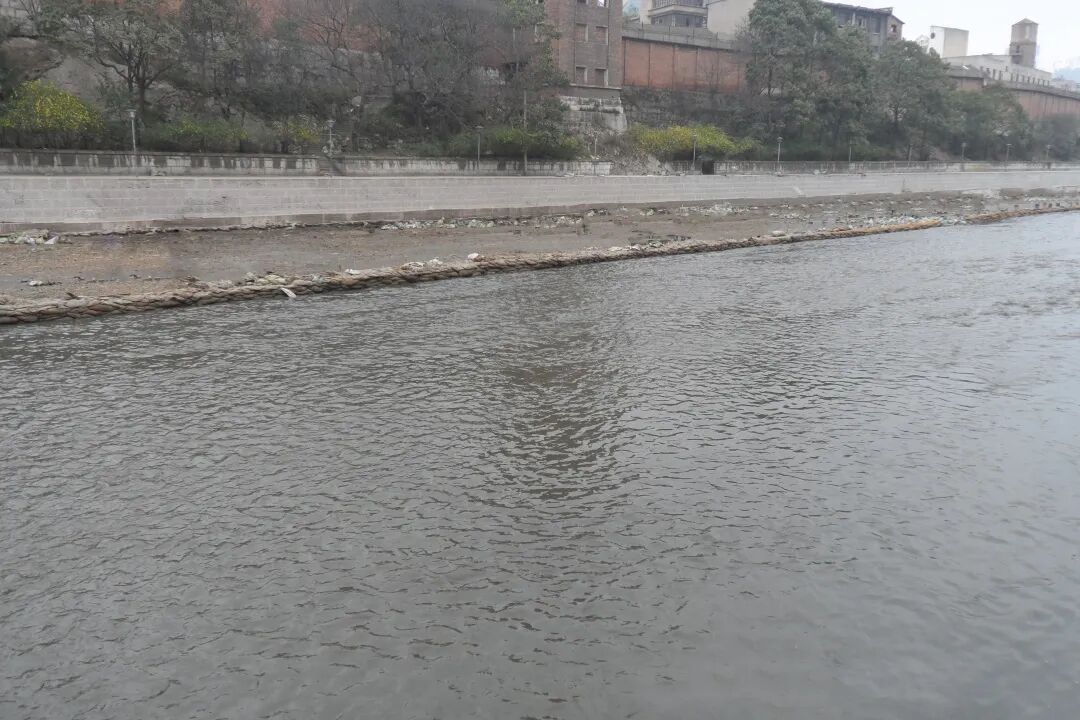

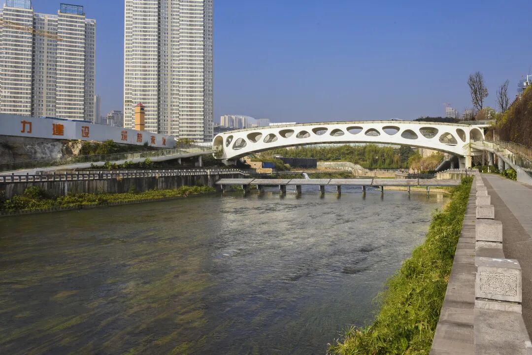

南明河新桥河段治理后
南明河新桥河段治理前
