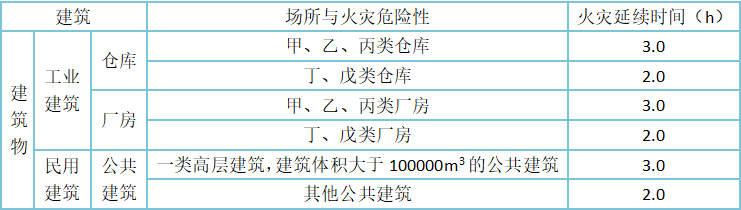

2)不同场所消火栓系统的火灾延续时间(注1)不应小于下表的规定。
注1:根据《〈建筑防火通用规范〉GB 55037-2022 实施指南》10.1.5实施要点,火灾延续时间是用于确定建筑消防用水量、备用消防电源容量和连续供电时间的时间。
