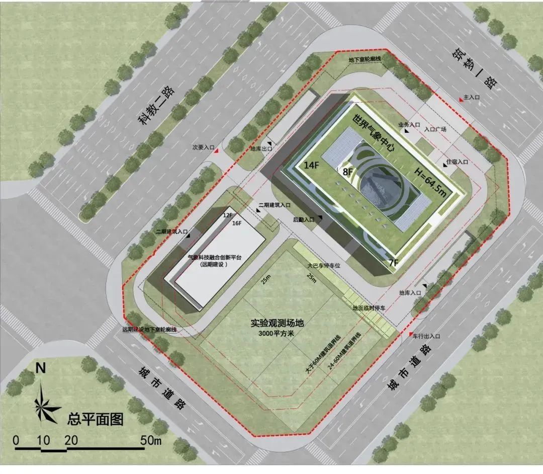

▲总平面图

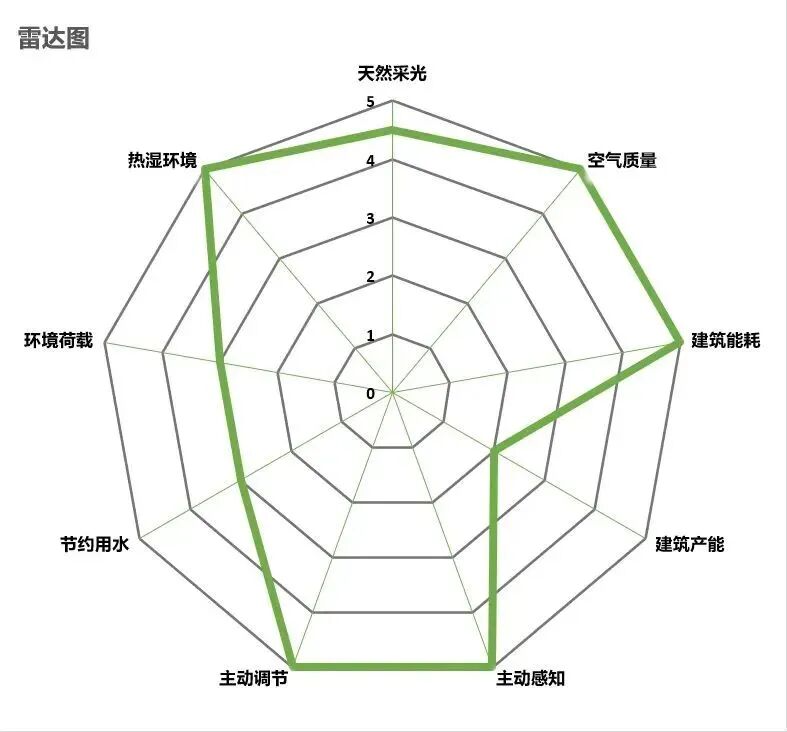

▲雷达图

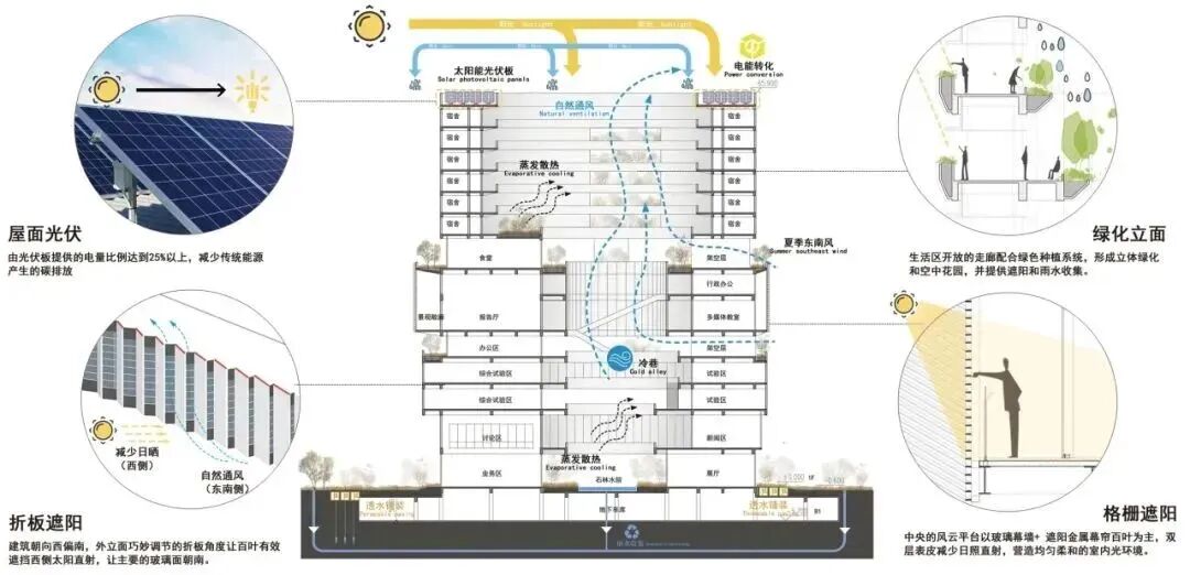

主动性
ACTIVENESS
设计植根岭南传统建筑的“遮阳、隔热、通风、理水”四要素,通过玲珑通透的建筑形态积极主动回应广州湿热多雨的气候。建筑呈围合布局,并朝南侧主导风向敞开,引入自然风,利贯通的庭院形成烟囱效应,结合人工水景,强化了垂直方向的冷热空气对流,降低室外热岛强度,创造凉爽舒适的微气候。中庭、露台和空中花园将绿色引入建筑内部,并在室外设置3000平米气象观测场。室内空间开放灵活可变,适应未来的变化。在占主要功能房间总面积50%以上的公共区域,设有温度、湿度、照度、CO2浓度、PM2.5浓度传感器并实时显示。

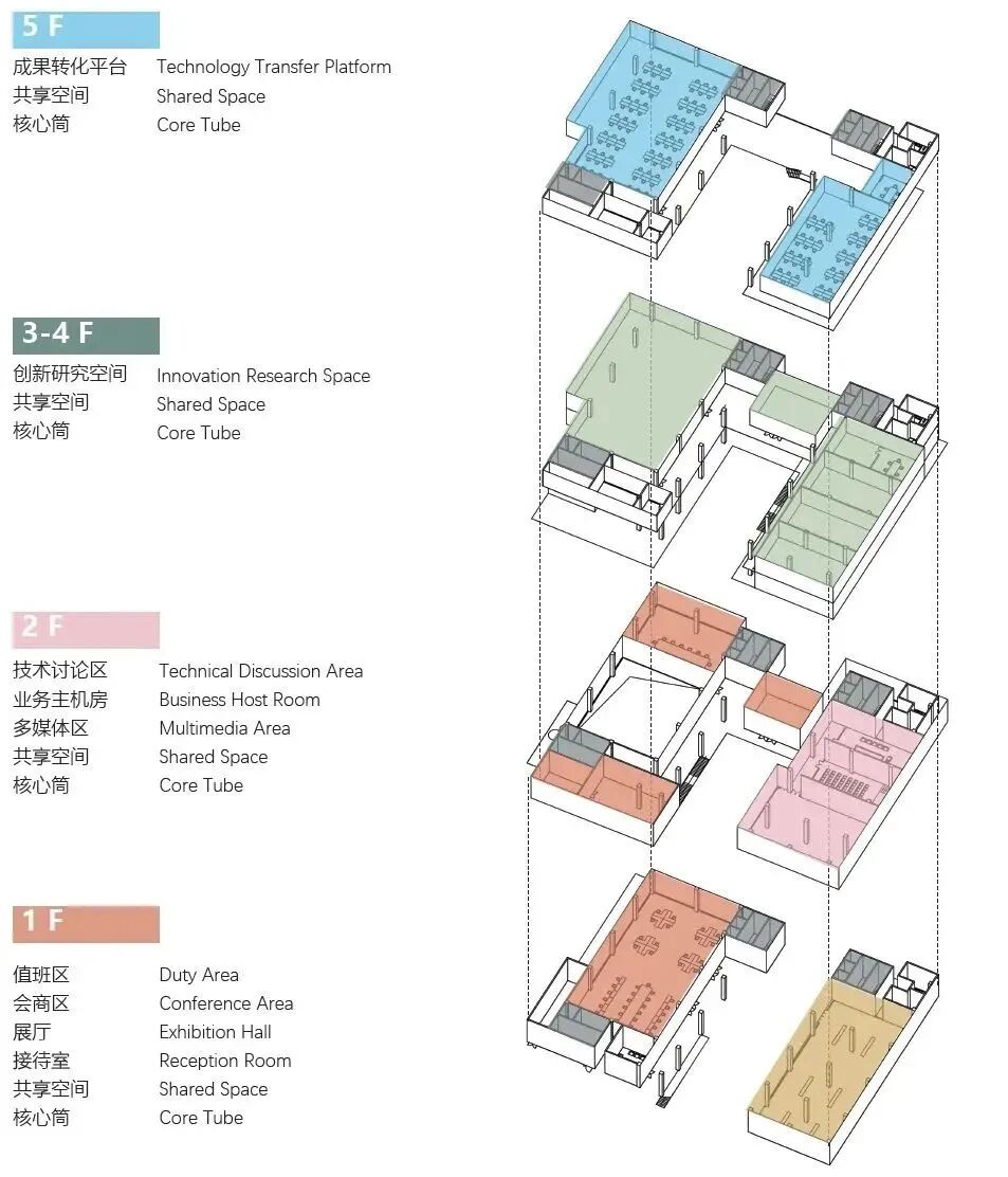

▲1-5F功能分析
舒适性
COMFORT
围合庭院布局,让各功能房间均可朝向内庭院景观。在建筑南、北、西等方向形成景观窗口,将城市景观引入室内。主要功能房间均靠外窗设计,至少50%以上房间均可接受太阳直射。并结合建筑自遮阳、水平遮阳、垂直遮阳等措施形成舒适的室内光环境。各房间外窗均可开启,满足自然通风,并结合人工冷热源实现室内温湿度调节。
新风系统与全空气空调系统均设置空气过滤,采用初、中效过滤及光触媒等过滤段,有效控制室内PM2.5和PM10浓度以及苯、甲醛等可挥发有机物浓度。使得室内PM2.5年均浓度≤25μg/m3,室内PM10年均浓度≤50μg/m3。

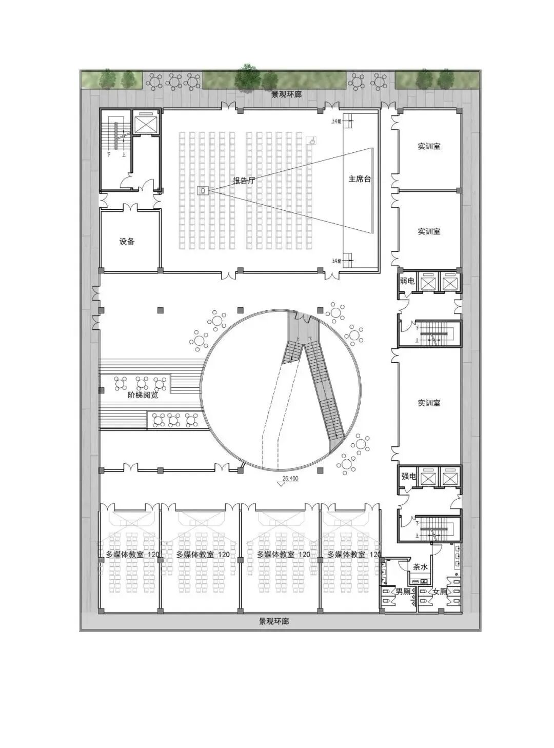

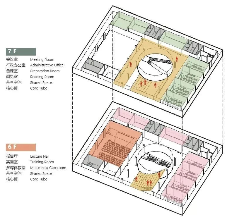

▲6-7F 功能分析

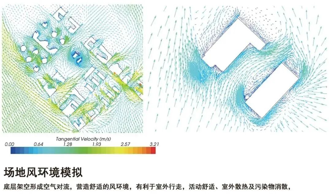

▲场地风环境模拟
能源
ENERGY
结合场地风环境,积极利用夏季东南风和空气对流实现降温除湿。采用开敞的庭院和走道取代室内门厅和走廊,极大地降低了室内空调的能耗。利用Low-E玻璃、水平遮阳格栅、垂直折板、绿化遮阳等技术措施进一步降低热辐射。
建筑内采用高显热多联机技术,实现温湿度独立控制,提高空调系统效率;建筑围护结构耐久、节能、易于维护,降低建筑用能需求。在建筑屋面设置太阳能光伏板,由光伏板提供的电量比例达到25%以上,减少传统能源产生的碳排放。设置集中热水系统,采用太阳能+空气源热泵供给厨房等处所需热水,供给比例达到20%以上。

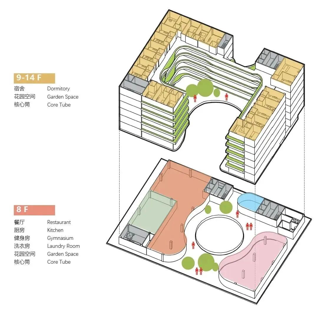

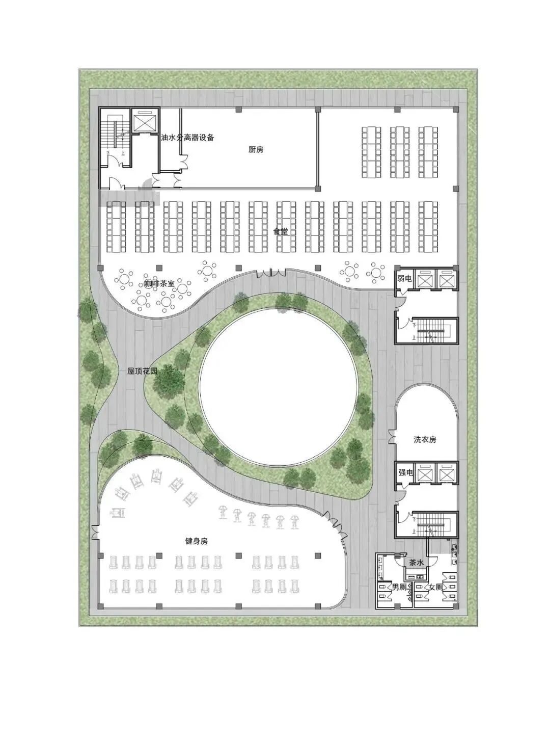

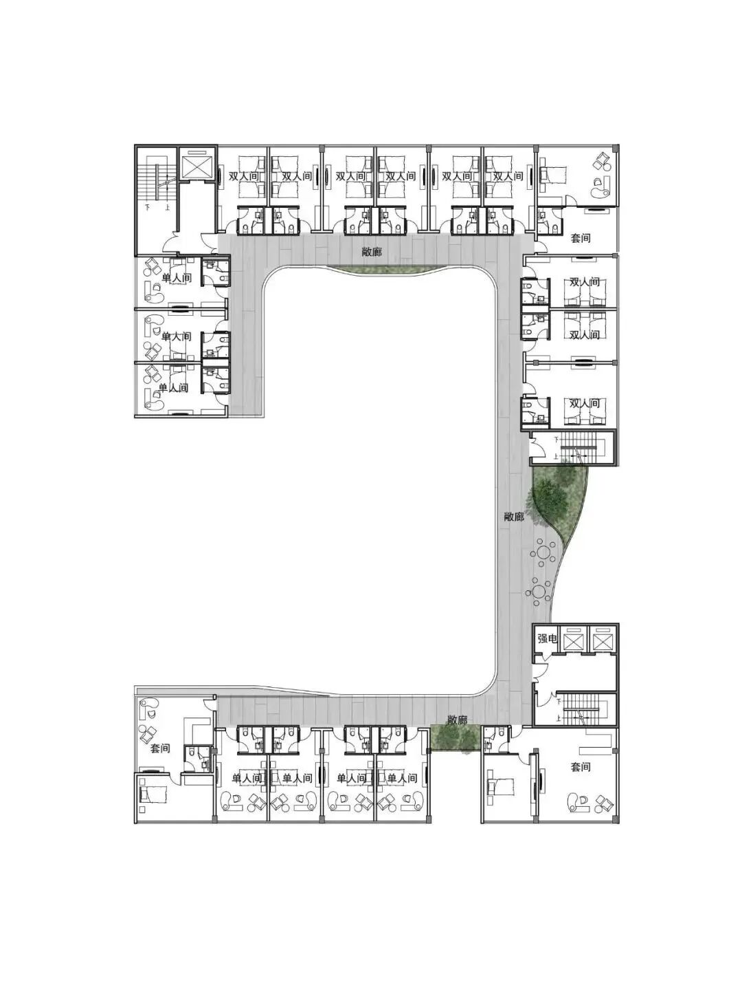

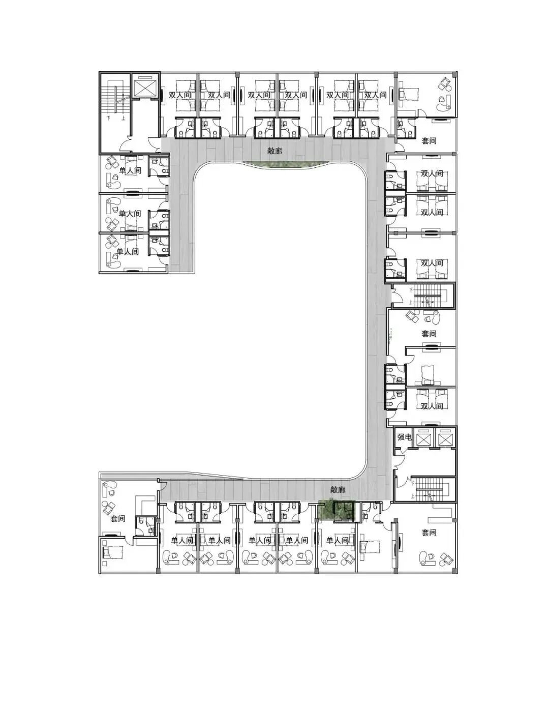

▲8-14F功能分析
▲建筑百叶分析
▲中庭风环境

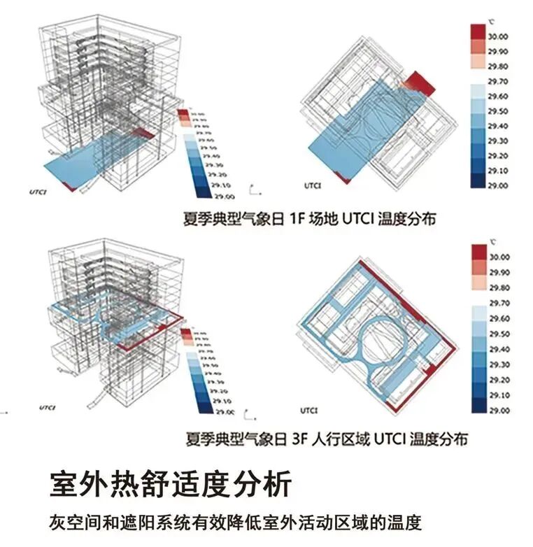

项目采用预制装配式的工业化建造方式,其中主体结构体系采用钢柱+钢梁框架、内墙采用非砌筑预制轻质墙板,楼板或屋面板采用免模免支撑楼板;有效减少碳排放。建筑、结构、机电与装修采用一体化设计,实现全专业协调。材料选用当地可采购运输、具备国家绿色建材标识的建筑材料。全生命周期碳排放比先进值低10%。节水措施主要采用使用一级节能器具,预期节水率20%左右。
▲室外热舒适度分析

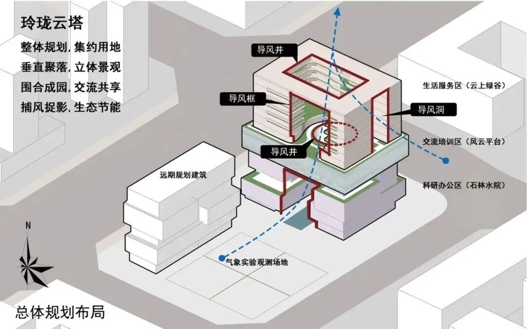

设计亮点
DESIGN HIGHLIGHTS
世界气象中心(北京) 粤港澳大湾区分中心是一座将科研、学习、生活三种功能垂直整合为一体的新型综合型建筑。设计以“玲珑云塔”为理念,通过开放通透的建筑形态回应岭南湿热气候特征,通过垂直叠加的三组功能模块实现高效的功能联系和集约的土地利用,通过多维立体的景观空间营造出绿意盎然的交流场所。设计不仅实现了绿建三星和lead铂金的目标,更探索出一种人与自然和谐共生的空间模式。
▲总体规划布局分析
▲绿色建筑分析

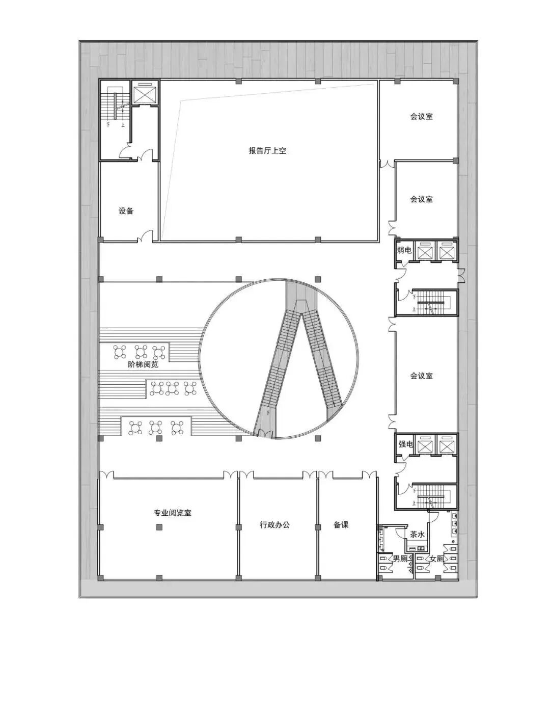

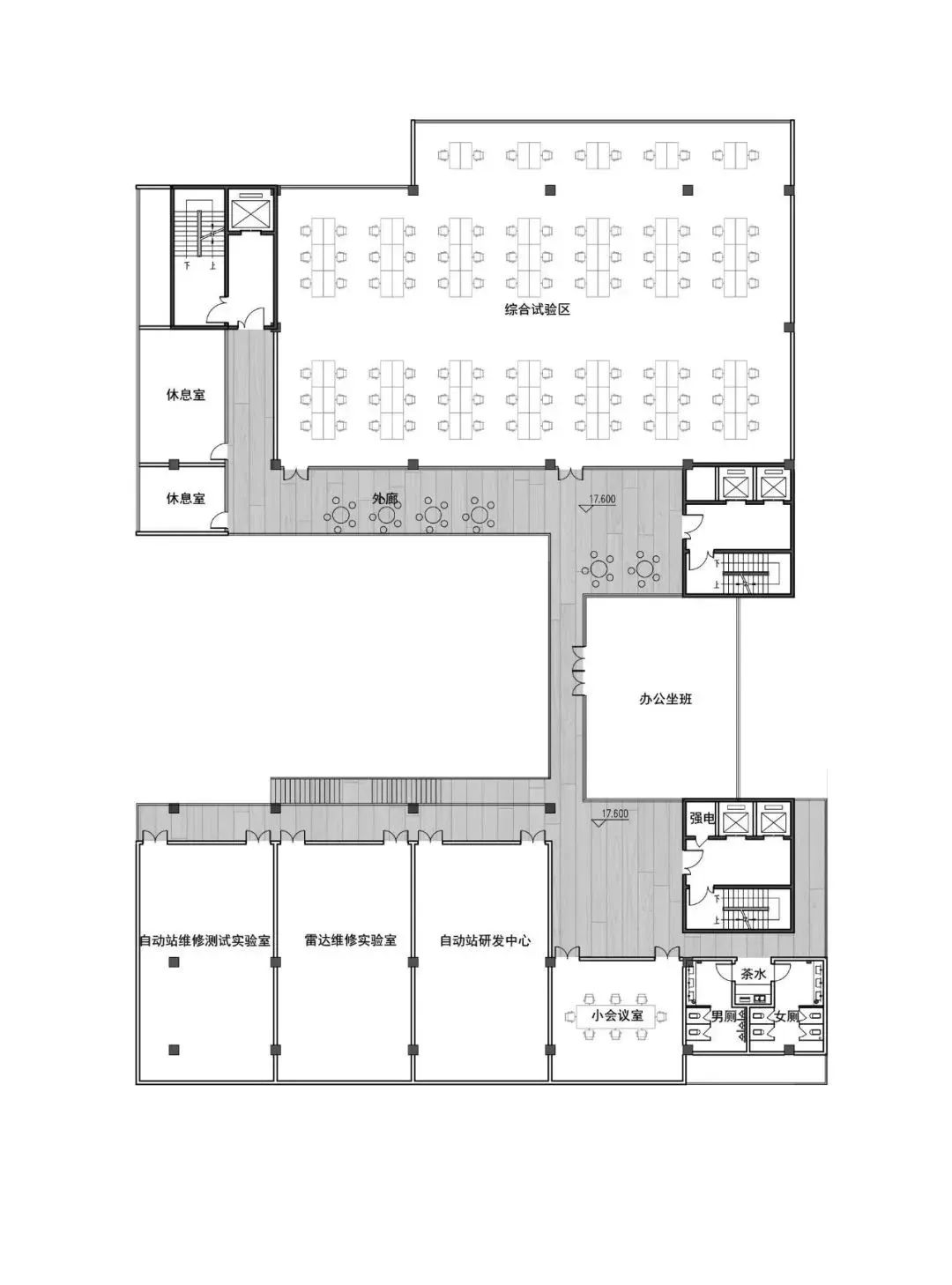

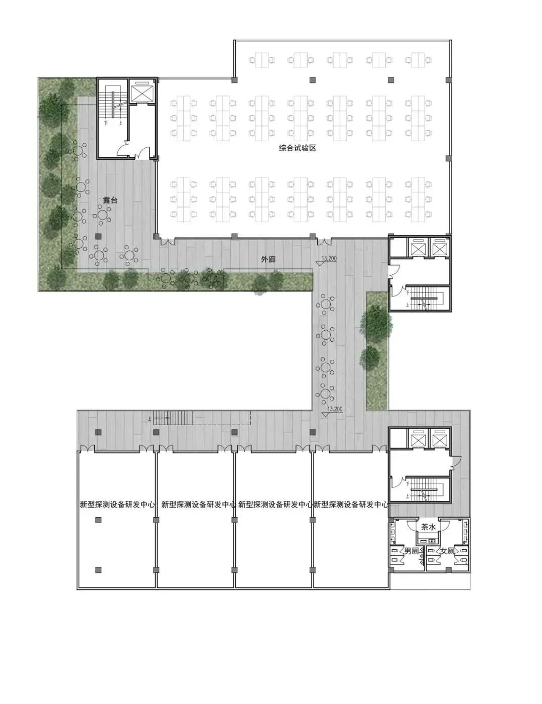

▲一层平面图
▲二层平面图
▲三层平面图
▲四层平面图
▲五层平面图
▲六层平面图
▲七层平面图
▲八层平面图
▲九-十三层平面图
▲十四层平面图

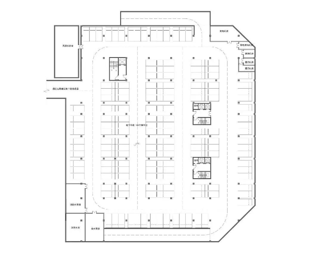

▲地下一层平面图

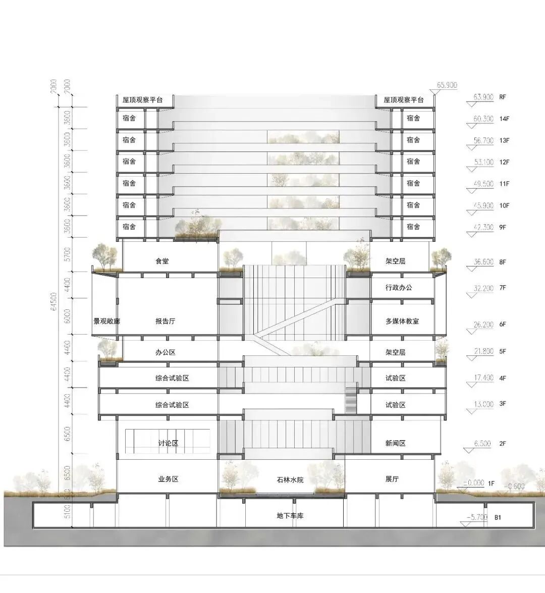

▲剖面图

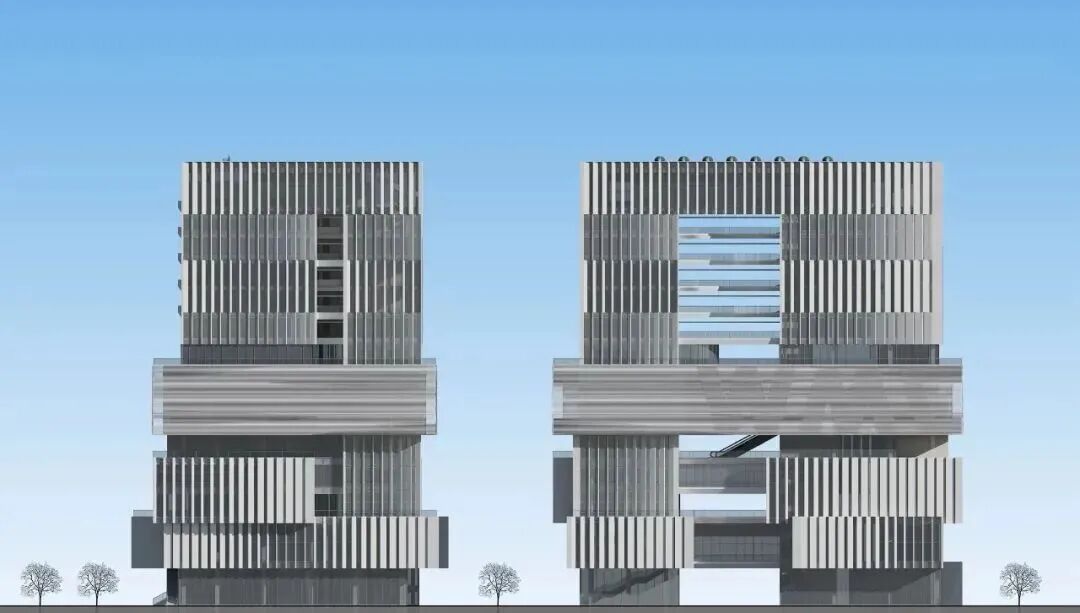

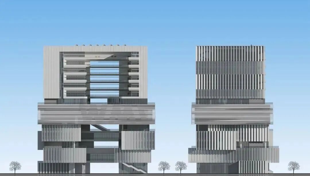

▲东立面图&北立面图
▲南立面图&西立面图
