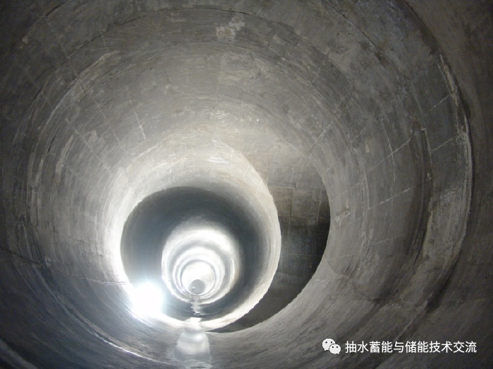

2.水道系统施工

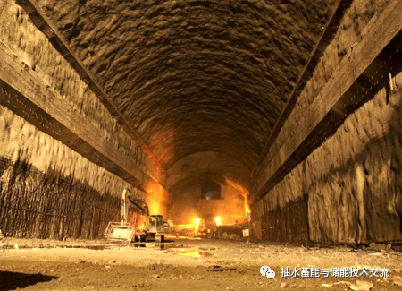

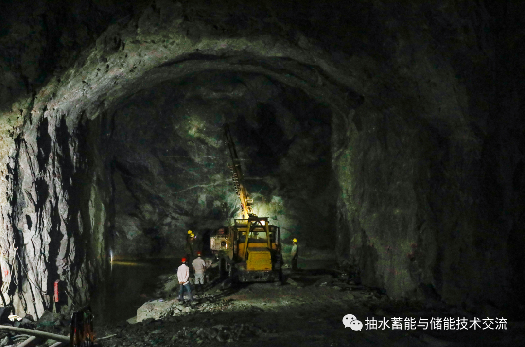

(1)平洞一般采用钻爆法施工。洞泾10米以下的圆形断面、跨度12米以下、高度10米以下优先使用全断面开挖。混凝土衬砌采用针梁模板进行全断面衬砌。
(2)斜竖井开挖
导井开挖分为一次钻孔分段爆破、爬罐法、吊罐法、反井钻机、正井法、掘进机法。反井钻机法较为有利。反井钻机开挖斜井长度一般300米左右,钻孔偏斜控制1.5%;开挖竖井长度350-400米,钻孔偏斜控制1%。首先是自上而下钻孔钻进,再自下而上扩孔成井。

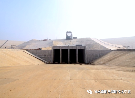

(5)进出水口水下岩塞爆破
堵塞集渣爆破法,岩塞设计成为下口小、上口大的椎台体。岩塞后为过渡段,过渡段后为集渣坑,集渣坑利用率约70%。岩塞爆破时由混凝土堵头挡水,爆破后放下闸门,打开堵头上闸阀,排除闸门井中的存水,然后拆除堵头。
