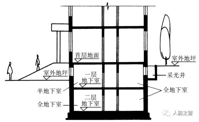

(2)按埋入地下深度分类
1)全地下室
全地下室是指地下室地面低于室外地坪面的高度超过该房间净高1/2者。
2)半地下室
半地下室是指地下室地面低于室外地坪面高度超过该房间净高1/3,且不超过1/2者。

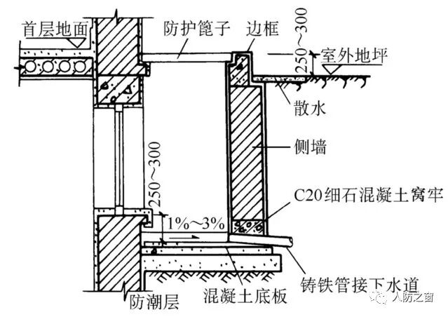

(5)采光井
采光井由底板和侧墙构成:侧墙可以用砖墙或钢筋混凝土板墙制作,底板一般为钢筋混凝土浇筑。
采光井底板应有1%~3%的坡度。
采光井的上部应有铸铁篦子或尼龙瓦盖,以防止人员、物品掉入采光井内。
深度:采光井底板距窗台低250~300mm。
宽度:1000mm。
开间:窗宽+1000mm。
采光井的构造
