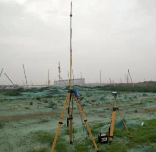

(1)农田水利工程放样方面。
通过RTK技术进行农田水利工程放样时,主要是将工程计划中的预定坐标数据输入RTK测距仪,经过分析后直接得出放样的地点坐标。
在农田浇灌水利工程建设中,河岸两边的植被等遮挡物可能会影响传统测距方式的准确性。如果使用传统方式测定并放置标记,这些标记很可能被遮挡物遮盖,导致无法确定具体位置和施工点。然而,使用RTK技术只需要获取相关数据,并根据RTK测距仪和流动站的指引进行挖掘。因此,地面的植被遮挡物对RTK技术的影响可以忽略不计。
(2)农田水利工程加密控制点方面。
在农田水利工程的地形图测量中,加密控制点的测量是一个关键环节。通过加密控制点,我们可以将已知控制点无法覆盖的区域纳入测量范围,确保整个测定区的地形都能被测量。传统的加密控制点测量方法有很多限制,需要花费大量时间和精力,过程也相对复杂。相比之下,RTK技术在测量加密控制点时提供了极大的便利。
例如,在许多大型供水与农田水利工程建设中,常常需要进行大范围的分散点和断联点地形测量。这些点的分布很广,如果使用传统的导线测量等方法来测量加密控制点,不仅工作量大,难度也高。而RTK技术的使用大大简化了这一过程。
使用RTK技术进行农田水利工程加密控制点测量时,首先需要确定测量区域内的主要GPS点,然后进行坐标转换。这种方法所得的测量数据精度很高,误差范围可以控制在毫米级别。需要注意的是,由于农田水利工程的测定区域通常较大,为了保证测量精度,可能需要设置多个基准站,选择合适的位置建立多个基准站,并与流动站连接进行测量。
(3)农田水利工程地形图测量方面
在传统的农田水利工程地形图测量中,需要满足许多条件,如合适的气候和能见度。如果通视不良,地形观测和数据测量就无法正常进行。此外,不同季节还需要采用不同的观测方法,导致测量过程复杂且限制多。
相比之下,RTK技术在农田水利工程地形图测量中具有显著优势。它对气候、能见度的要求较低,且通视观测采用电磁波而非肉眼,降低了作业难度和限制。在RTK测量中,只要满足电磁波通视条件,即可正常作业。为了维持测量精度,建议设置重复组,例如对水渠进行多断面、多次测量,以减少设备和人工操作的误差。测量时只需一名工作人员携带仪器在待测地形点停留并输入编码,通过软件即可生成地形图。
(4)需要注意的问题。
在使用RTK技术进行农田水利工程测量时,很多测绘地点是较为偏远的,这里的偏远指的是与城市的距离过远,在之前没有太多的测绘数据基础参考,并且在测绘地周围缺乏足够的高程点,整体条件无法完全满足RTK技术的使用条件,不能提供建站的基本信息,因此在进行工作时为了能让RTK技术起到应有的作用,要对作业进行相应的调整。
例如可以将RTK测绘的作业半径进行调整,如果测绘面积过大可以将测绘地点分成多个区块进行分别测量。此外在架站时还有一些基础事项需要进行注意,例如架站时要分清电瓶的正负极,架设完成之后要根据设备上的指示灯来正确判断设备的运行情况和站点的状态,在使用文件时要注意文件的顺序和后缀名类型等。RTK技术与传统的测绘技术相比还是一种较为新兴的技术,因此拥有广阔的发展空间,相信随着科技的发展,RTK技术的操作会越来越简便,更有利于农田水利工程的开展。
