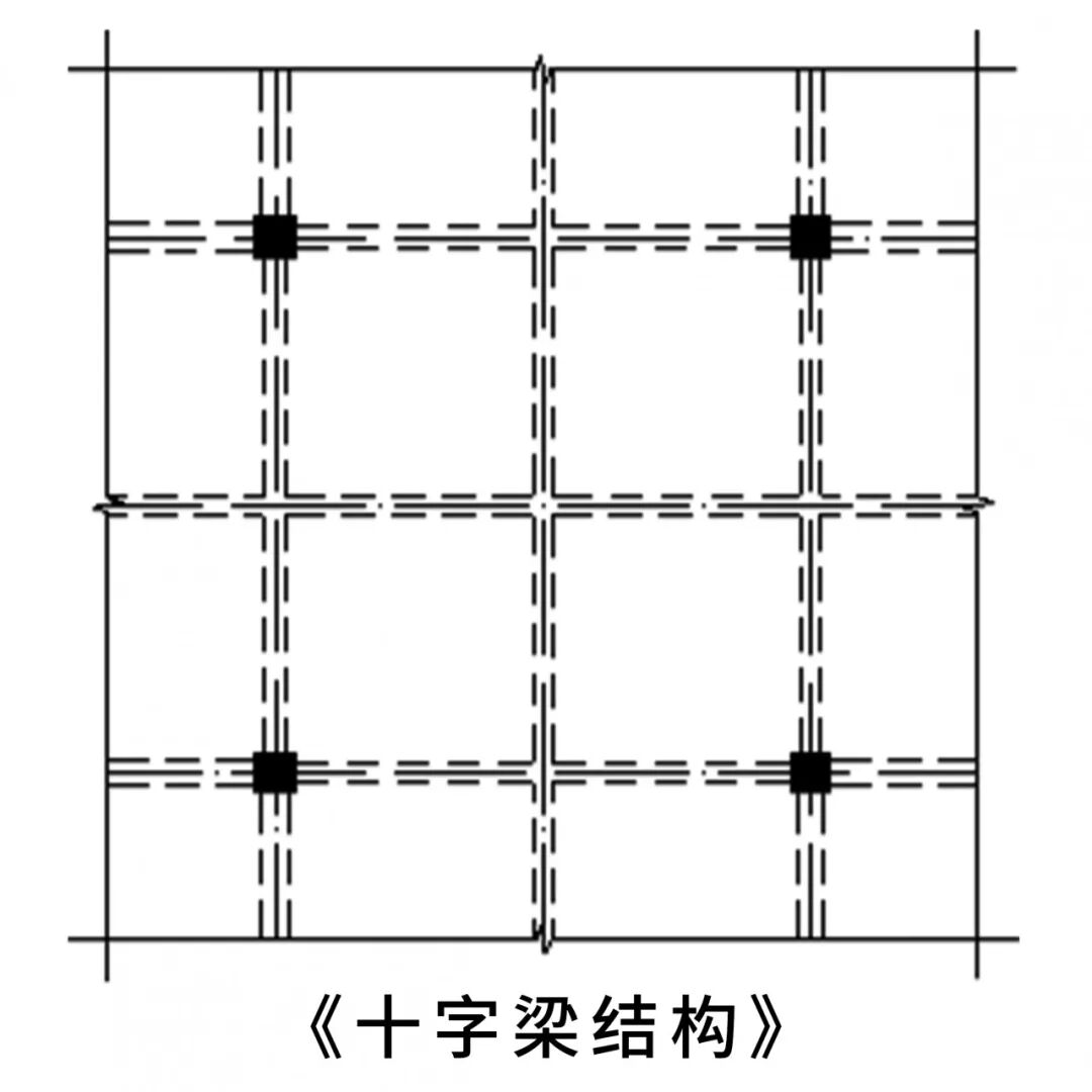

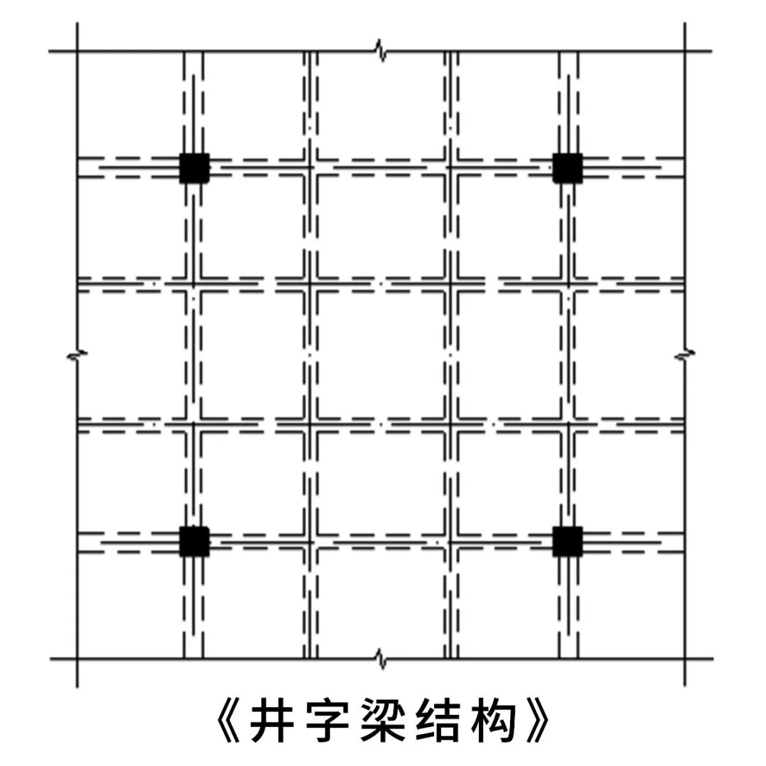

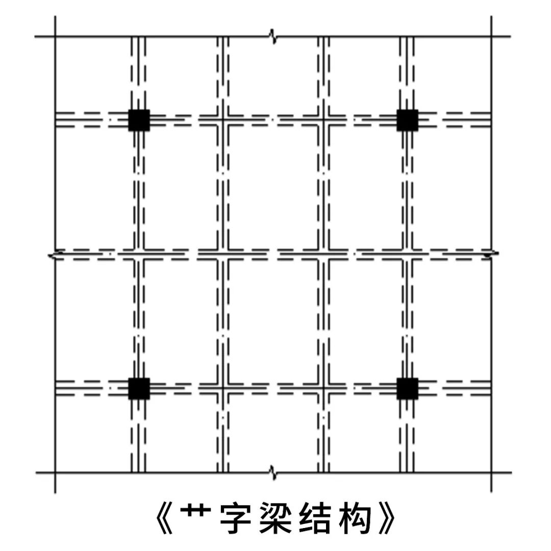

主次梁结构

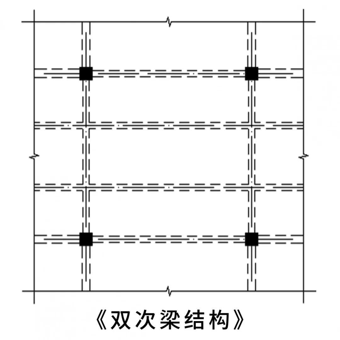

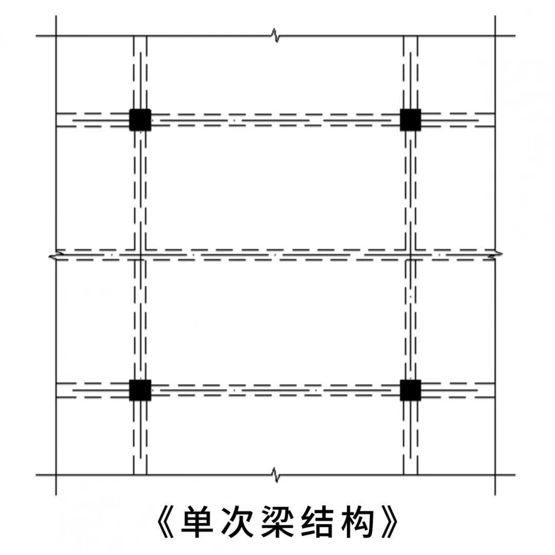

主次梁结构为传统的顶板结构体系,根据次梁的布置情况可分为单次梁结构,双次梁结构,十字梁结构,艹字梁结构,井字梁结构。

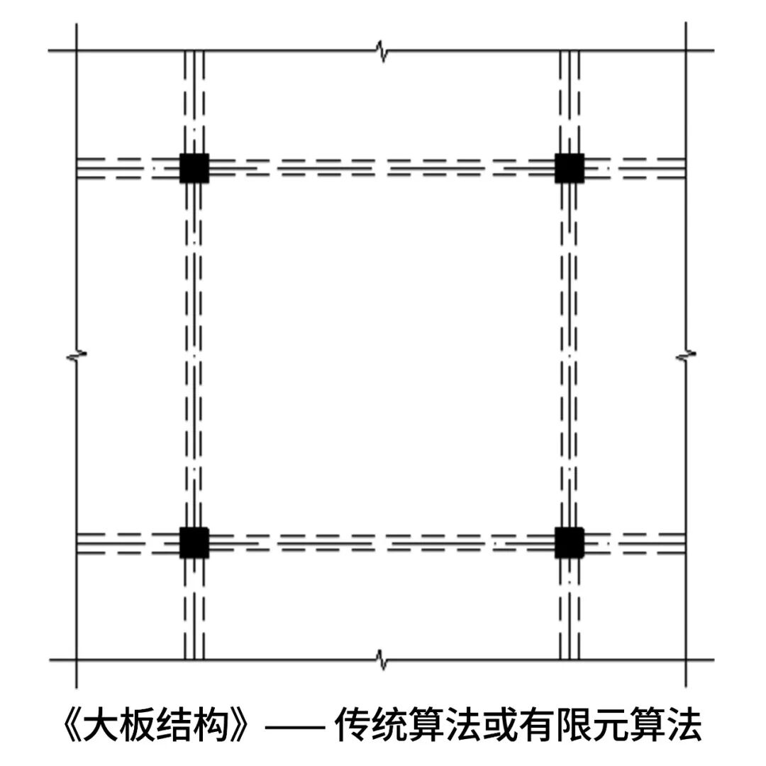

Part 2
大板结构
大板结构根据结构算法不同及是否加腋分为:大板结构(传统算法)、大板结构(有限元算法)。

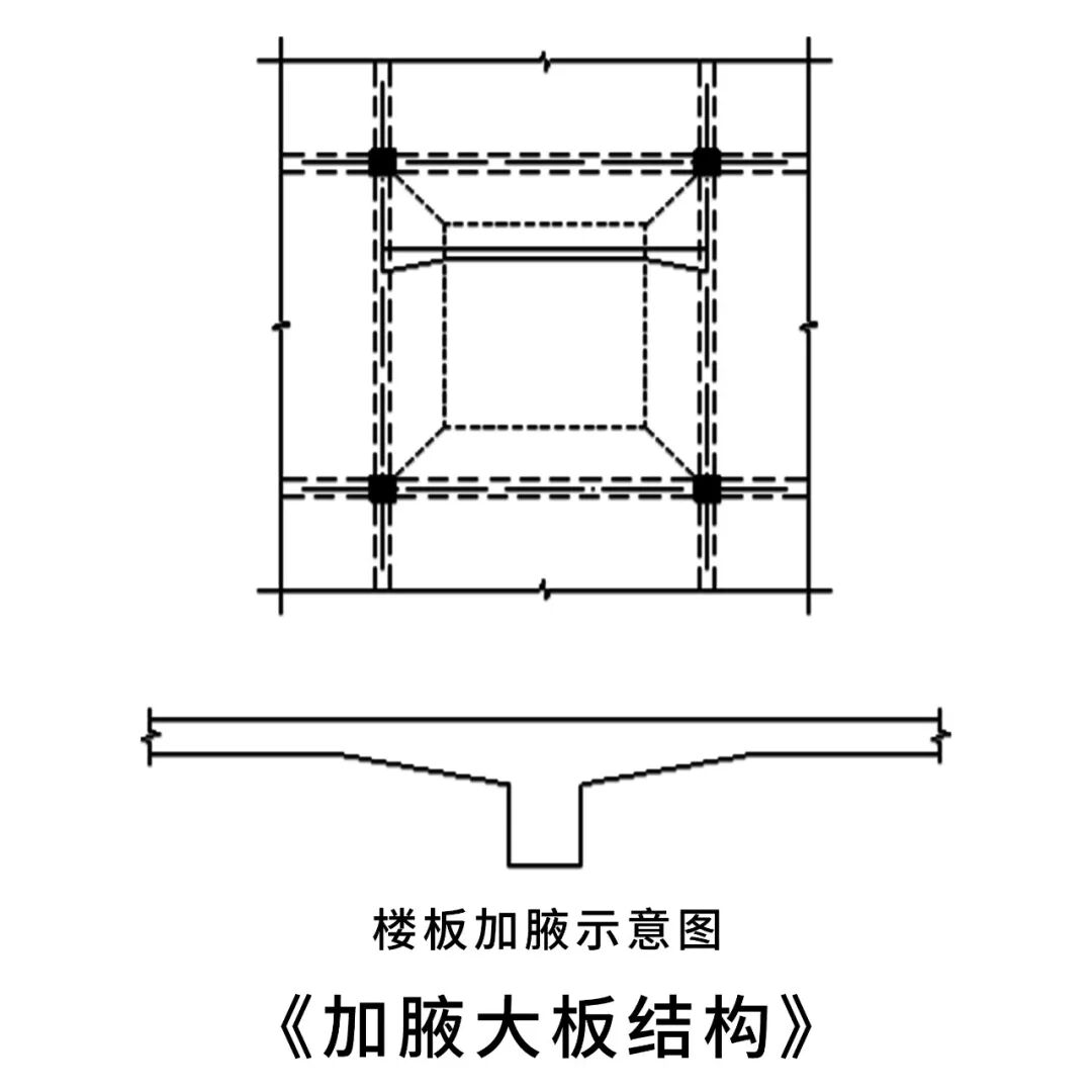

加腋大板结构(有限元算法),如下:

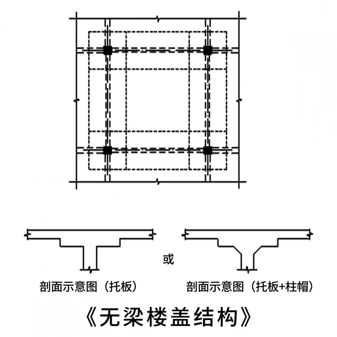

无梁楼盖结构
顾名思义,无梁楼盖结构即顶板体系为无梁结构,竖向荷载全部由顶板承担。

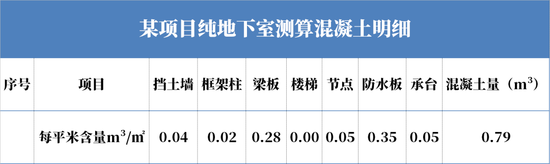

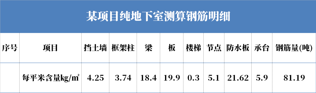

图片某项目地下室各部分钢筋含量
某项目地下室各部分混凝土含量

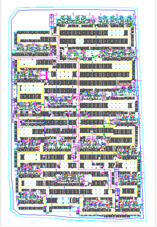

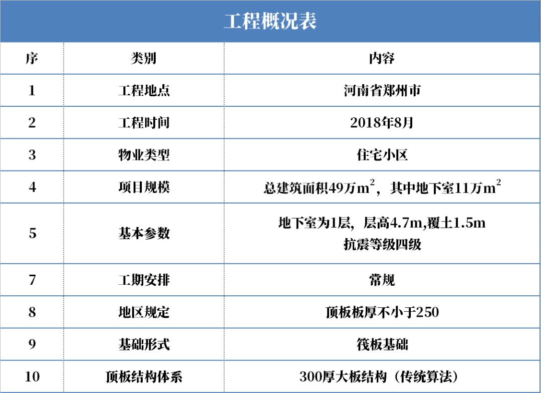

【3.1】基本情况:
某小区地下车库,典型柱网尺寸为大柱网,顶板覆土1.5m,无人防,地下室成本指标超标。
【3.1.1】工程概况:
柱网尺寸:8.4*8.4
顶板覆土:1.5m
顶板厚:300厚
顶板结构体系:大板结构(传统算法)

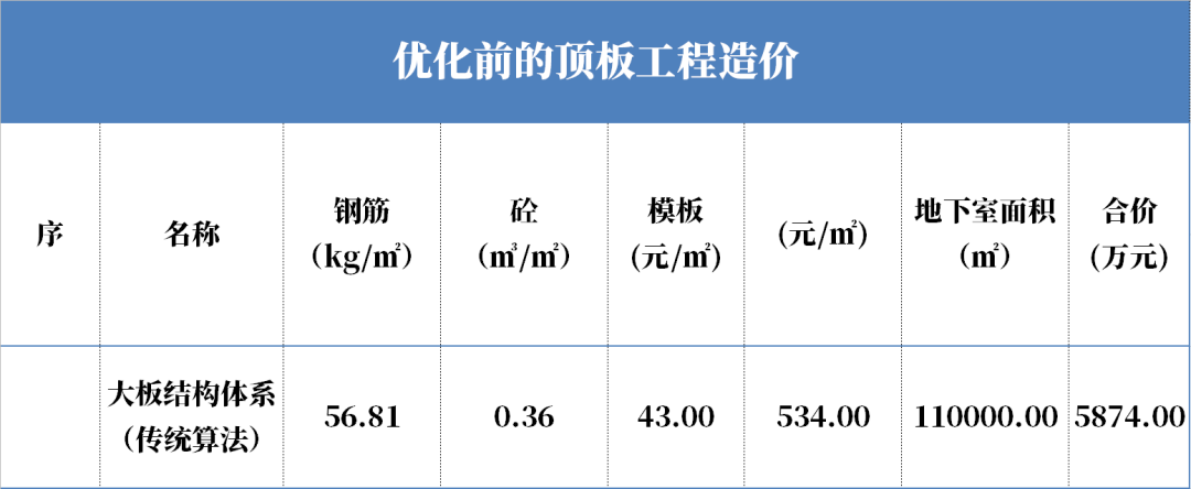

 【3.1.2】原设计方案及估算:
原顶板体系为300厚大板结构(传统算法)方案。
成本造价如下:

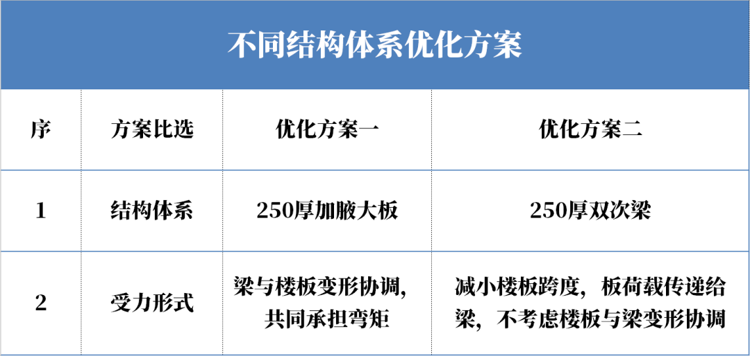

【3.3】方案优化:
【3.3.1】优化过程简述:
根据地区规定,地下室顶板板厚不小于250。此种情况不应忽略楼板面外刚度及与梁共同承担荷载的潜力,应优先考虑能够发挥楼板与梁变形协调的结构体系,其次应考虑减小楼板跨度。使楼板弯矩与配筋达到经济性上的平衡,根据上述分析,《加腋大板结构》、《双次梁结构》应为首选。
结构体系优化方案:

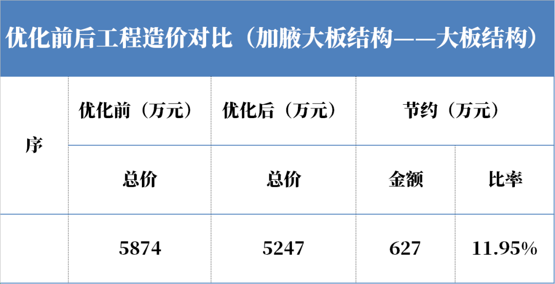

优化前后的工程造价对比(加腋大板 结构—— 大板结构),如下表:

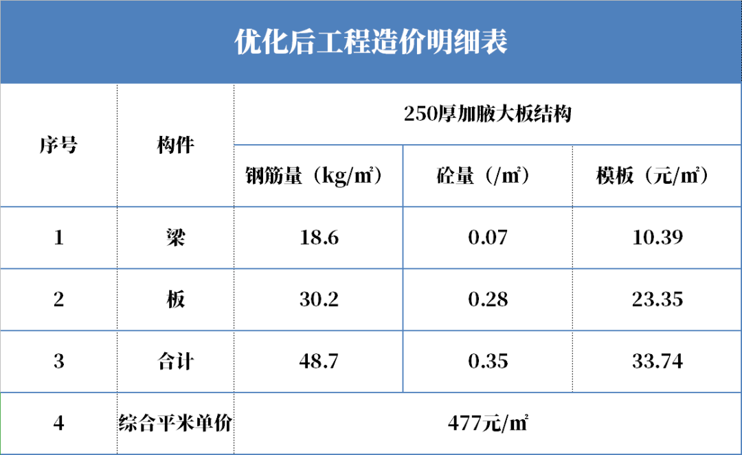

优化后的工程造价明细如下表:
钢筋为5500元/吨,混凝土为500元/m3,模板为65元/m2。

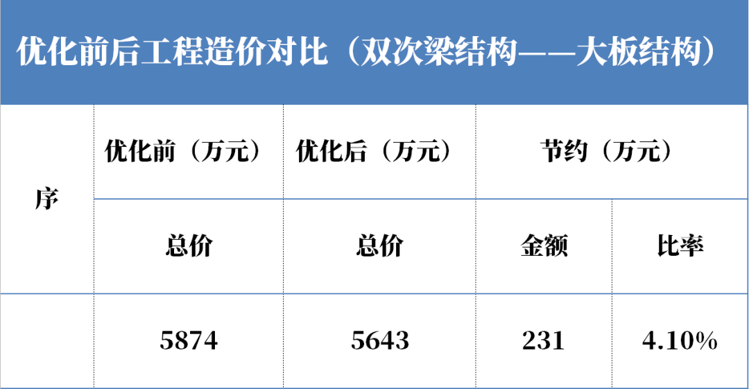

优化前后的工程造价对比(双次梁结构——大板结构),如下表:

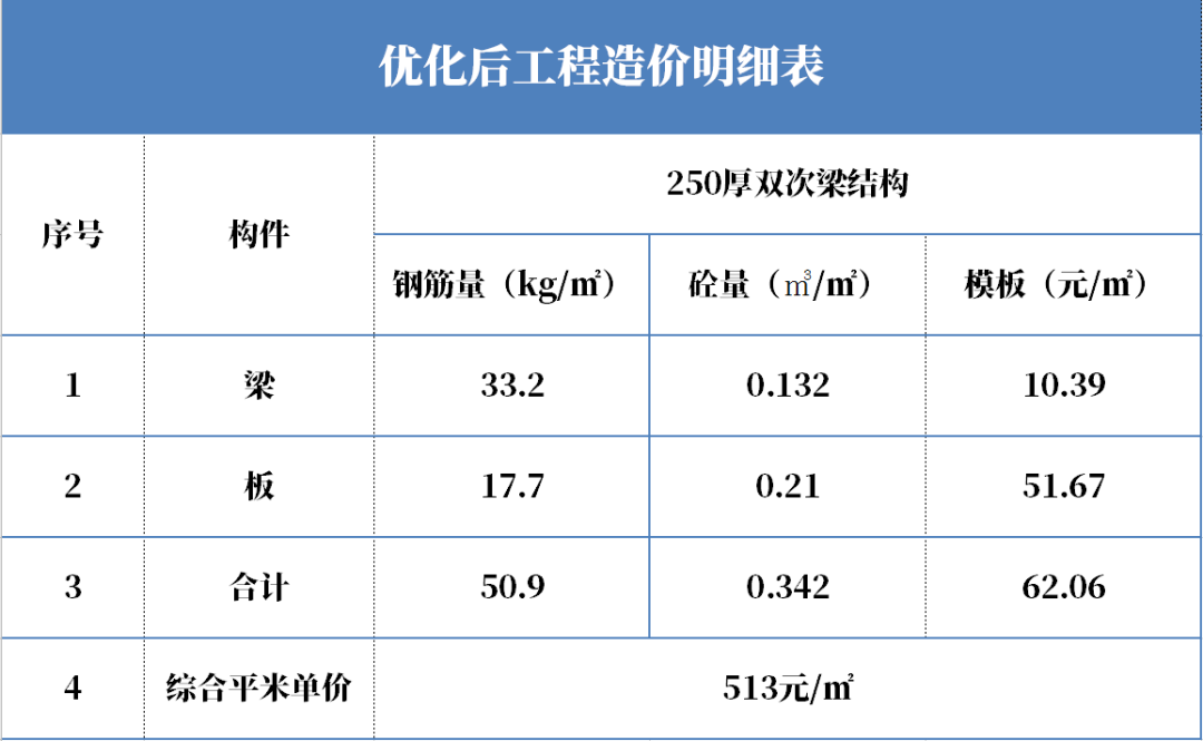

下表是优化后的工程造价明细表:

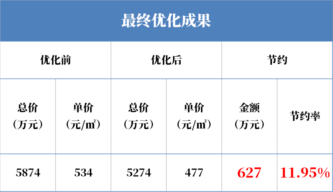

【3.3.2】优化结果:
经与设计及三审沟通,本项目楼盖体系最终确定采用加腋大板结构。
优化后楼盖体系总价5247万元,每平米造价为477元/m。较原方案节约了627万元,优化率11.95%,成本控制在目标成本范围内。
如下表:
