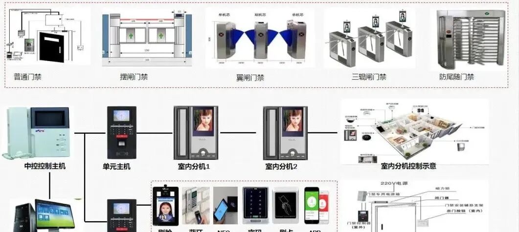

一、门禁对讲系统
门禁对讲是最常见的小区智能系统之一,传统门禁对讲组成主要由:主机、分机、控制器、UPS电源、电控锁、线路组成。
在当下,新型无线网络门禁系统被不断推广应用。具备智能、稳定、低成本的特点,像手机一样实现互联、互通功能。其系统由前端设备、中端平台、后端服务器通过4G网络实现数据信息传输。
门禁系统常设置于社区出入口、单元门口等位置,一般为驱动闸机形式,主要有:自动门机、摆闸、翼闸、三辊闸等。门禁通过控制电控锁来实现门的开关与闭合,常见单元门锁有电插锁、磁力锁、阳极锁和阴极锁。具体系统组件架构见以下附图:
门禁系统架构

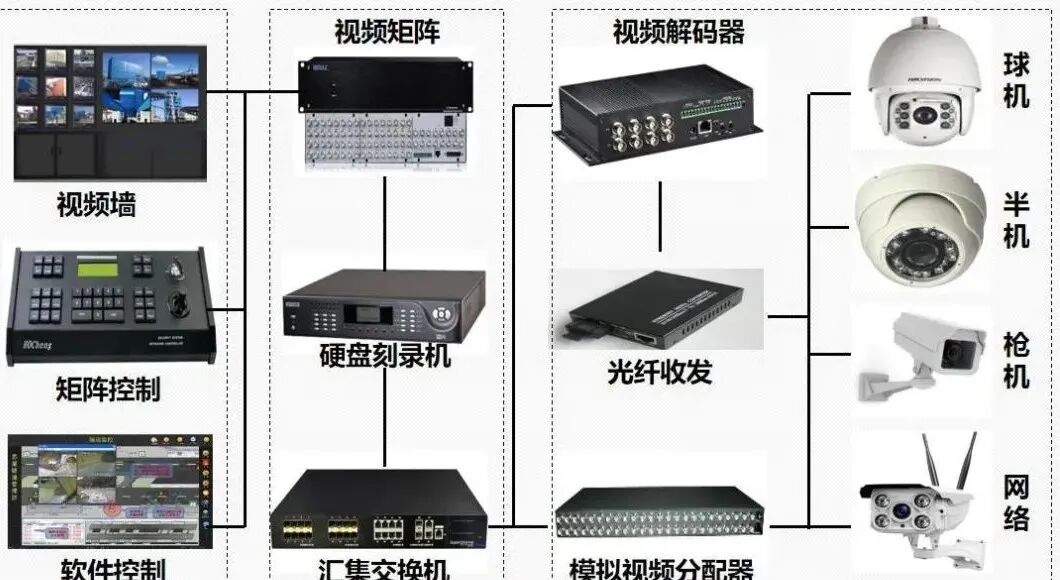

二、视频监控系统
视频监控系统主要由核心控制、视频传输、前端采集三部分构成,其中核心控制由视频墙、矩阵控制、软件平台等组成,视频传输由视频矩阵、硬盘录像机、汇集交换箱等组成,前端采集由视频解码器、光纤收发器、视频分配器、摄像头(球机、半球、枪机)等组成。
系统价值为实时记录影像资料,具有事前安全防范,事后证据查询的作用。
监控系统设计规范要求,视频存储时间最低不低于30天。监控系统模拟和数字的区别为:功能配置、摄像头性能、图像质量、传输方式、控制距离、线材载体等区别。具体系统组件架构见以下附图:
监控系统架构

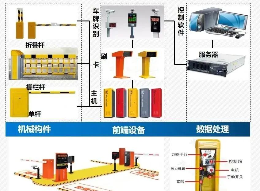

三、车行道闸系统
车行道闸为车场管理重要控制系统,该系统配置包括:控制机、停车卡片管理机、车辆感应器、自动识别探头、地感线圈、通讯适配器、车道摄像机、闸机服务器、管理软件等组成。
车管理系统识别分类有下述三种:
1、ID/IC卡片类识别:通过入口发卡机发卡,出口刷卡的方式管理车辆,优点:准确率高。缺点:发卡机故障率高,卡片容易丢失。
2、蓝牙卡识别:通过蓝牙发射器,接收器的方式管理车辆出入。优点:识别距离远,通过率,准确率高。缺点:对外来车辆不好管理,蓝牙卡增加运营成本。
3、车牌识别:通过车辆车牌识别的方式管理车辆。优点:识别距离远,通过率高。缺点:车辆车牌污损,识别率低。该方式为目前最常用使用形式。系统架构组件见以下附图:
车行道闸系统架构

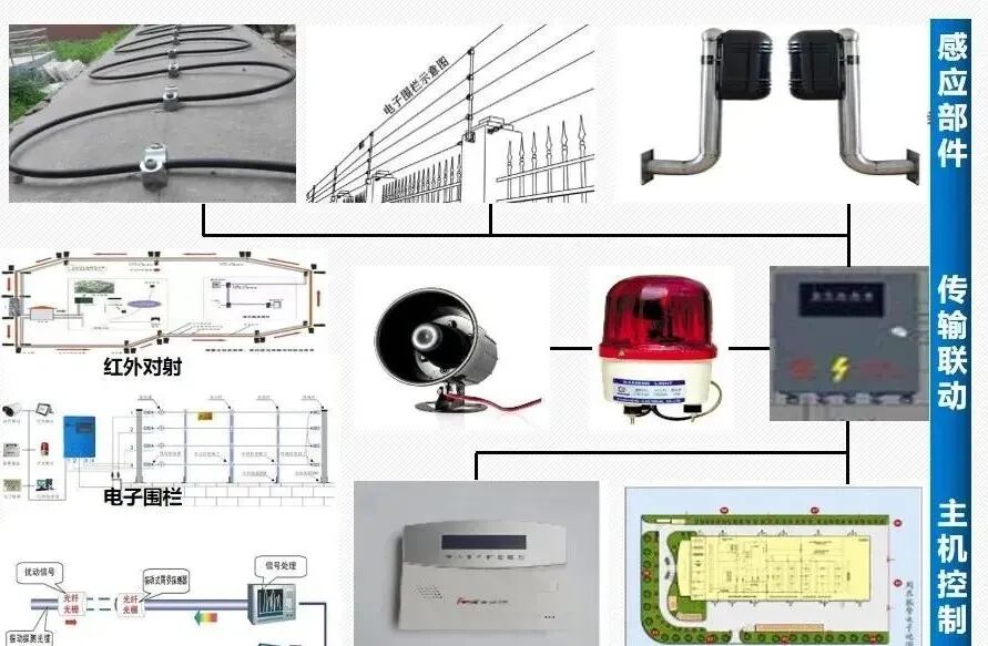

四、周界、巡更系统
周界、巡更为社区安全入侵的重要保障系统之一,周界系统组成由前端探测器、前端通讯设备、前端电源、中心控制主机、管理软件、其它辅助设备(声光报警器、报警联动模块、打印机)等组成。
周界探测报警器材及系统主要有以下几种:主动红外报警系统,微波墙式报警系统,泄露电缆式周界探测报警系统,驻极体振动电缆报警系统,光纤传感器周界报警系统,高压脉冲电子围栏。具体系统架构组件见以下附图:
电子巡更系统一般有:接触式电子巡更系统、感应式电子巡更系统、在线式巡更系统、GPS巡检系统。巡更系统包括:巡更棒、通讯座、巡更点、事件本(选配)、管理软件(单机版、局域版、网络版)等,具体统架构组件见以下附图:
入侵报警系统架构

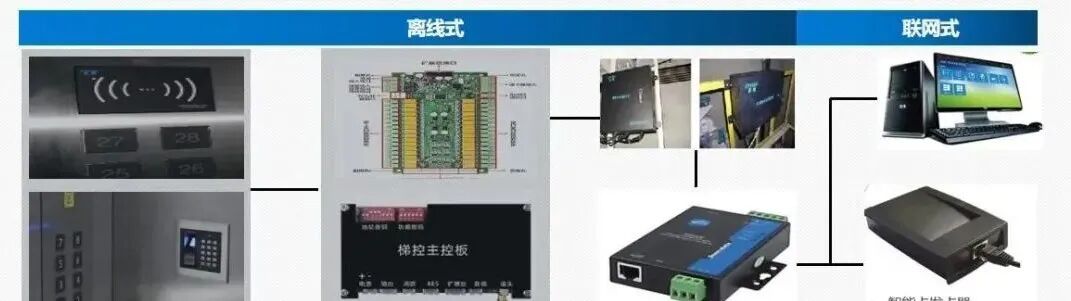

电梯控制一般称为梯控系统,主要由前端识别、电梯梯控主板、梯控电源、485传输、授权发卡和系统软件组成。其中前端识别有密码、指纹、刷卡、人脸等方式,梯控主板分为分层不分层外呼控制、内选控制等类型;电梯刷卡系统作为多层、高层楼宇安全保障组成部分之一,从工作方式还分为离线式和联网两种类型。
电梯梯控系统

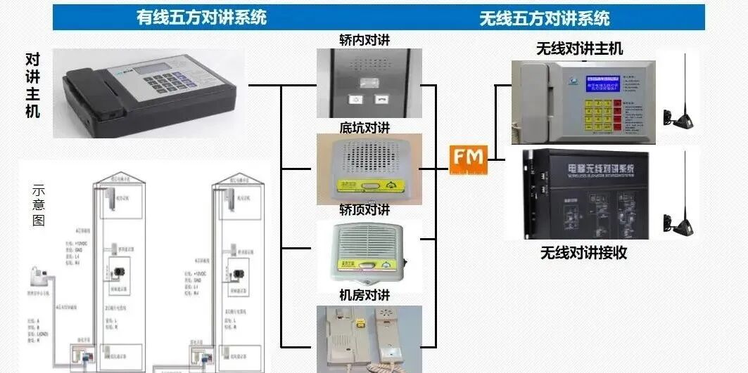

电梯五方对讲为电梯紧急救援通讯方式,之所以称它为五方对讲指通话线路连接电梯五个重要部位,分别为:机房、轿厢、轿顶、底坑、控制中心。
电梯五方通话对讲整体由接收和发送两部分组成,其中传统五方对讲由机房主机、传输线缆、现场分机三部分组成,随智能化水平不断提升,无线对讲系统逐渐推广应用。无线对讲采用FM信号,控制主机无线发送和单电梯串联接收形式。具体架构见以下附图:
五方对讲系统架构
