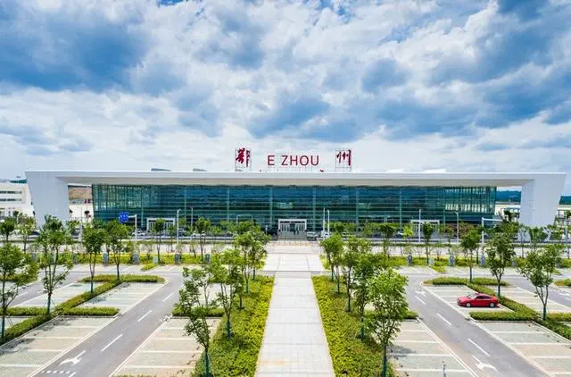

湖北鄂州花湖机场
鄂州花湖机场位于湖北省鄂州市鄂城区燕矶镇,西北距鄂州市中心约16千米、南距黄石市中心约15千米,为4E级国际机场、航空物流国际口岸、亚洲第一座专业性货运枢纽机场。
鄂州花湖机场于2022年7月17日正式投运。机场航站楼、货站楼、转运中心、综合楼、宿舍楼等设施共计5.2万平方米,采用地埋管地源热泵。在机场周边1.6万平方米的场地上,总共预埋了地下深埋着624根长120米、直径180毫米的U型地埋管。

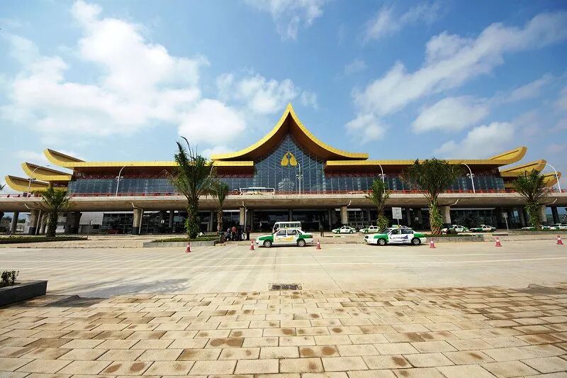

云南宁蒗泸沽湖机场
宁蒗泸沽湖机场是云南海拔最高的高原机场,2月份平均最低气温为零下7.4℃,航站区每年需要供暖时间长达180天。泸沽湖机场于2015年10月12日建成通航,当年10月20日开始启用供暖系统,其创新的“太阳能+地源热泵”供暖方案,比原“太阳能+电热锅炉”方案节约电费约134.46万元,为全国高原机场今后的建设运营提供了借鉴。
该供暖系统采取太阳能系统交换的热量作为第一热源,在充分利用太阳能的基础上,由地源热泵系统补充地源侧热量辅助供暖。夏季热能中心通过循环泵循环、板式换热器换热的方式将太阳能热量转化为地热储存在到土壤中,达到取释平衡,既能保证采暖季土壤的温度,也能避免太阳能板因循环介质热胀产生的过压,巧妙地实现了绿色环保、节能减排、环境友好的目标。

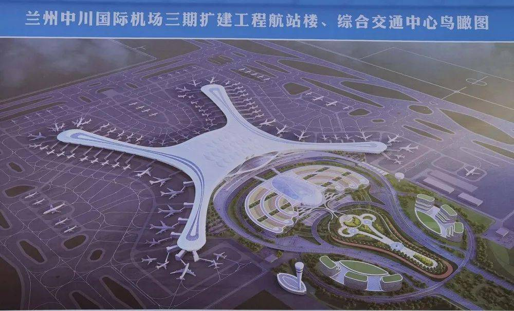

兰州中川国际机场
2020年2月5日,国家发改委批复了兰州中川国际机场三期扩建工程可行性研究报告。2020年6月29日,民航西北地区管理局、甘肃省发改委批复了兰州中川国际场三期扩建工程初步设计及概算。2020年9月9日,兰州中川国际场三期扩建工程正式开工建设。截至2023年12月底,兰州中川国际机场三期扩建工程机场工程本年度完成投资56.16亿元,占年度计划投资55亿元的102%,超额完成了年度投资任务。自开工累计完成投资288.52亿元,占概算总投资334.38亿元的86.29%。兰州中川国际机场三期扩建工程将于2024年底前转场投运,投运后,航线开发能力和航空货运能力也将提质扩容。
2023年3月15日,中国地热产业工作委委员单位——甘肃省建材科研设计院有限责任公司承建的兰州中川国际机场三期扩建飞行区保障区中深层地热供热工程项目开工仪式在兰州新区隆重举行。 该项目依托省建材院具有自主知识产权的中深层无干扰地岩热技术,为兰州中川机场三期提供高效节能的清洁供暖,共计供热量4800kW,配置8口换热孔、4台地岩热机组及相应的附属设备(含航油工程)。 该技术井下封闭换热,取热不取水,对地下水、土壤等自然环境无干扰,全过程均为低温、低压物理热交换过程,可实现无人值守,自动化控制,安全可靠,运行成本低。

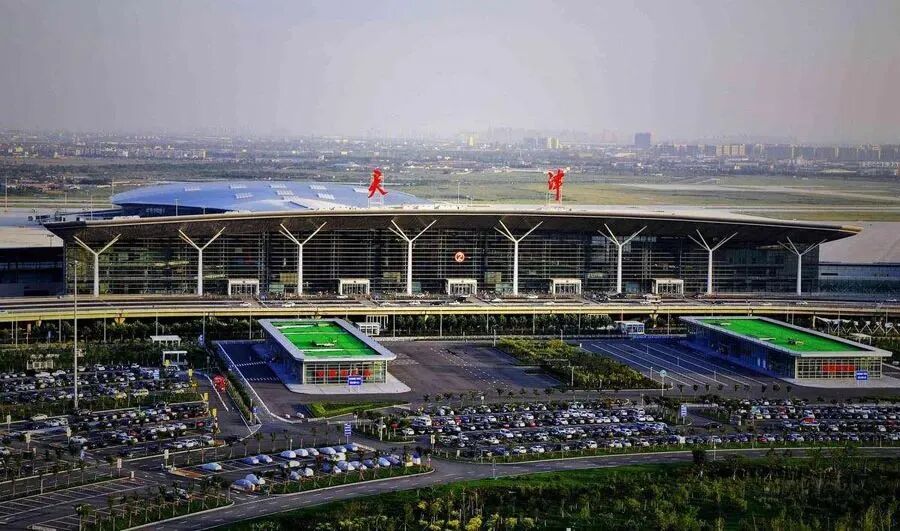

天津滨海国际机场
2020年2月,民航局批复天津滨海国际机场总体规划。天津滨海国际机场规划建设T3航站楼,京津城际铁路联络线、京滨城际铁路等将引入T3航站楼。天津滨海国际机场定位为京津冀世界级机场群的区域枢纽机场和国际航空物流中心,机场将按照“共建智慧能源体系,打造绿色机场”的战略合作框架协议,将绿色机场建设贯穿机场全生命周期。
根据规划建设思路,天津滨海国际机场将以智能配电网为基础,建设1个综合能源智慧管控平台、2种循环利用系统、3套典型智慧应用场景和N个含可再生能源的多能互补分布式能源站。通过采用污水源热泵耦合水蓄能系统能为新机场T3航站楼40万平米用能面积节省运行费用30%,满足冷热电等多能需求。

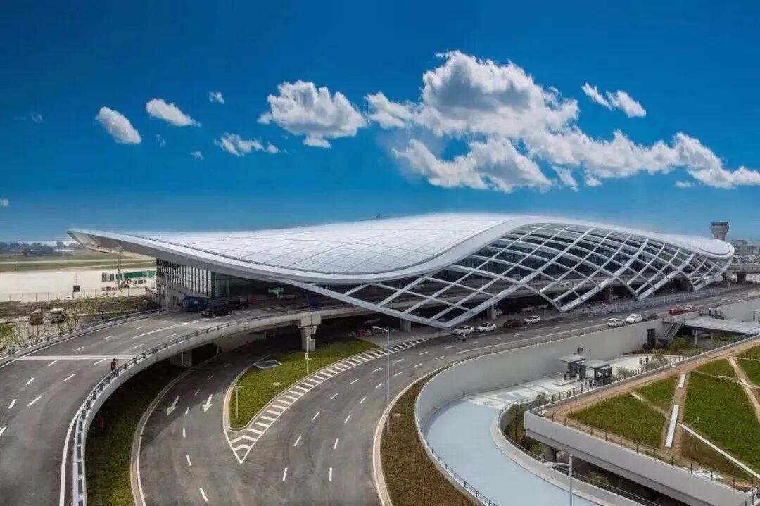

武汉天河机场交通中心
作为华中地区规模最大、功能最齐全的武汉天河机场交通中心,是继北京T3停车楼、上海虹桥综合交通枢纽之后,国内又一重要综合交通枢纽。武汉天河机场交通中心是以武汉天河机场航空客流集散为主体的一体化、综合性的交通换乘枢纽,该项目于2017年竣工。
天河机场交通中心总建筑面积为30.44万平方米,通过设置在地上二层的廊桥、地下一层的联络通道,与T3航站楼形成无缝对接。武汉天河机场交通中心地源热泵空调设计获湖北省建筑设计行业优秀勘察设计奖建筑环境与能源应用二等成果。

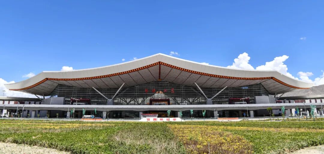

西藏拉萨贡嘎机场
拉萨贡嘎国际机场距拉萨市中心约85公里,是世界上海拔最高的机场之一,西藏自治区第一大航空枢纽。2015年10月30日,拉萨贡嘎机场生活区新建太阳能+水源热泵机组供暖系统投运。该工程热能中心为机场生产保障区场区所有采暖建筑提供热源,供暖改造总建筑面积为38583m?,总热负荷为2788KW,热源形式为太阳能+水源热泵+电锅炉(应急使用)的热源组合形式。
