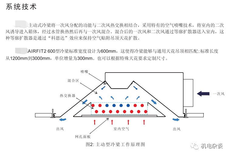

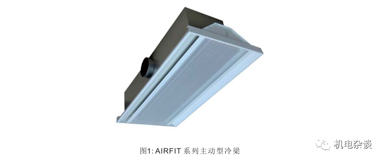

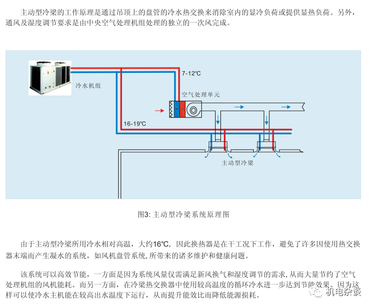

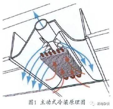

主动式冷梁是指空气循环动力由外部强制送风供给,在冷梁内部形成空气诱导过程,利用强制对流造成空气与盘管间的传热的设备。主动式冷梁主要由外壳、喷嘴、一次空气连接管、换热器(即盘管)、面板等几部分构成。其夏季空气处理过程为:来自室外且经空调箱处理过的干冷一次空气以较高的速度经喷嘴喷出,进入到冷梁中,根据文丘里效应,当高速流动的气流通过阻挡物时,在阻挡物的背风面上方端口附近会形成负压,从而产生吸附作用,诱导室内低速的二次空气经过冷盘管。冷却后的空气和主气流混合形成速度足够大的混合空气,其温度低于房间温度。混合空气通过两个封闭的导流槽形成贴附射流,沿着吊顶流动,然后进入到房间中冷却室内空气。经过相同的循环,房间的热量被冷却盘管带走,从而起到了制冷的作用。冬季换热器中流动的是热水,冷梁起到了制热的作用。其原理图见图1。
主动式冷梁体积小,结构紧凑,可显著节省建筑空间(尤其在高度方面),且每台冷梁自带送、回风口,使吊顶整齐美观,简洁明快,末端在干工况下工作,新风分布均匀,明显提高了室内空气品质和热舒适性,设备本身无任何运转部件,室内噪声极低,使工作环境大大改善。另外,主动式冷梁的盘管下一般都配有凝水盘,一旦冷水温度低于露点温度产生结露,凝结水可由凝水盘收集。

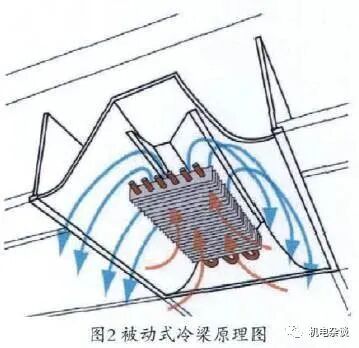

被动式冷梁系统是一种集制冷换热功能于一体的空调系统,主要用于排走室内大部分显热负荷,同时还需要一个单独的一次空气系统进行通风和调节湿度。被动式冷梁主要由箱体、孔板面板和带法兰及铝制肋片的水盘管等部分构成,通常悬吊在天花板上方,通过自然对流来供冷。该冷梁系统集舒适、低噪音、节能和低维护的优点于一体。其原理图见图2。
被动式冷梁的优点和主动式冷梁近似,在冷梁盘管中使用较高温度的循环冷水,主机在较高的冷水温度下运行,可以提高能效比和降低能量损耗。同时,被动式冷梁系统的新风仅仅用来调节湿度,可以节约大量的集中处理机组的电能,进一步达到节能的效果。但是,由于被动式冷梁主要依靠自然对流来使气流通过盘管,单位制冷能力取决于盘管的换热能力,其性能比主动式冷梁要低。并且,当机体安装位置不合理时可能会使冷风直接吹到其下面的物体上,产生吹风感。

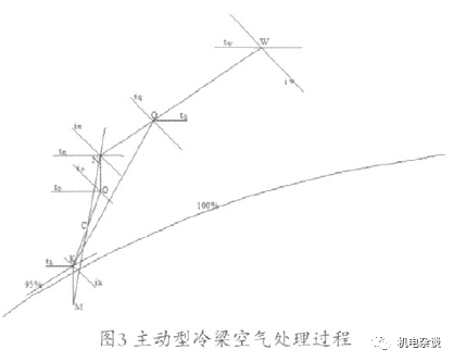

     冷梁系统的新回风混合的空气处理过程如图3:
     首先室外新风与室内回风混合得到状态点Q ,由混合点Q 冷却到机器露点K;由送风温差Δt 0沿室内等湿线得到送风状态点O,状态点K 与O 混合至点C ,沿室内空气热湿比线到达室内状态点N。
     冷梁的设计步骤:
     (1)在焓湿图上过室内状态点N ,再由送风温差Δt 0确定送风状态点O。
     (2)由新回风混合比例,得到混合后点Q,Q K为新回风混合后的处理过程,混合后的风须要承担的湿负荷为:W=L m(d n-d k),d k为含湿量,d n为
新回风混合后的空气质量,由上式得到d k,K点为L m与U=95%的交点。
     (3)诱导比:
由此可以确定C点。
(4) 室内余热量Q分别由q m1,q m2负担,故
其中一次空气处理箱处理冷量:
冷量内盘管处理冷量:
(5) 根据一次空气量和诱导比及生产厂家提供的产品样本选择型号合适的冷梁,并根据冷梁的热效率对换热器的供冷量进行校核。

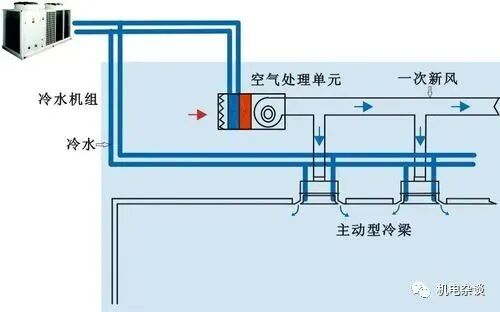

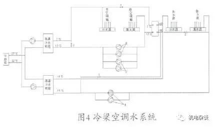

输配水系统是冷梁系统的一个重要组成部分。以主动式冷梁为例,由于空调箱的冷冻水与冷梁的冷冻水的温度不同,相差较大,所以需要两套冷水机组,即高温冷水机组和低温冷水机组,考虑较好的制冷效果,两套冷水机组的供回水温度分别为:7℃/12℃,16℃/19℃。针对文献中冷梁配水系统的控制图,发现其如果低温水机组发生故障时,其只能用高温水机组代替低温水机组,而其自身失去应有的作用,即只有去空调箱的冷却水而没有去冷梁的冷却水。经过改善后,不管哪个冷水机组发生故障,都能保证系统的稳定的运行。其原理如图4所示:
正常情况下,两个机组都正常运行,阀门(1)(2)(3)(4)均关闭,循环泵A、B开启;当低温冷水机组出现故障时,用高温冷水水机组来带动整个系统的运行,阀门(2)(3)(4)开启,阀门(1)关闭,循环泵A、C开启;当高温冷水机组出现故障时,用低温冷水机组来带动整个系统的运行,阀门(1)(4)开启,阀门(2)(3)关闭,循环泵A、B开启。
正常情况下,高温水泵将16℃的高温冷冻水送入冷梁,在房间内吸收热量
后,回水温度升高,通过回水管进入集水器。冷梁供水管安装有一个电动调节阀,由房间温控器控制电动调节阀的开启度,当房间温度高于设定值时,增大阀门开启度;低于设定值时,减小阀门开启度,以维持房间内温度恒定。诱导新风经过空气处理器处理后通过冷梁送入房间,由于室内办公人数变化不大,须要的新风量基本恒定,所以送风机采用定频运行。

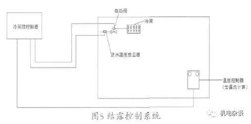

为了保证冷梁不产生结露,室内空气相对湿度一般控制在5 0 % 以下, 同时也需安装结露预防控制系统,如图5所示:
进水温度感应器测出进入冷梁的冷却水的温度t1,温度控制器通过测出室内空气温度t2,湿度然后计算出露点温度,t1与t2在冷吊顶控制器内进行比较得出偏差e =t1-t2,当偏差e 是负偏差时,则电动阀关闭,诱导空气停止冷却,室内温度升高,冷梁盘管处便不会结露。

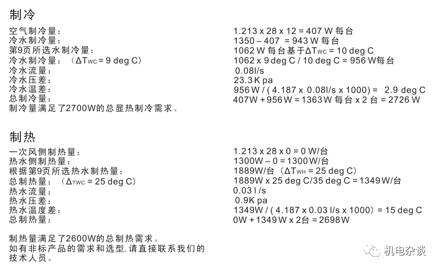

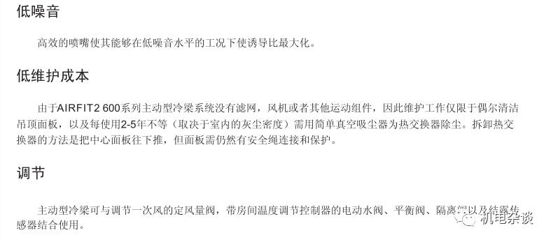

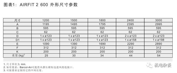

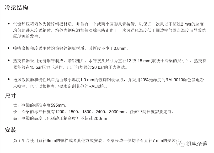

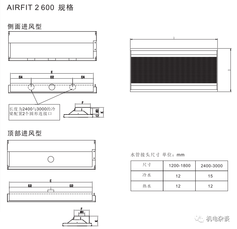

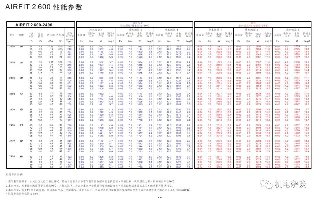

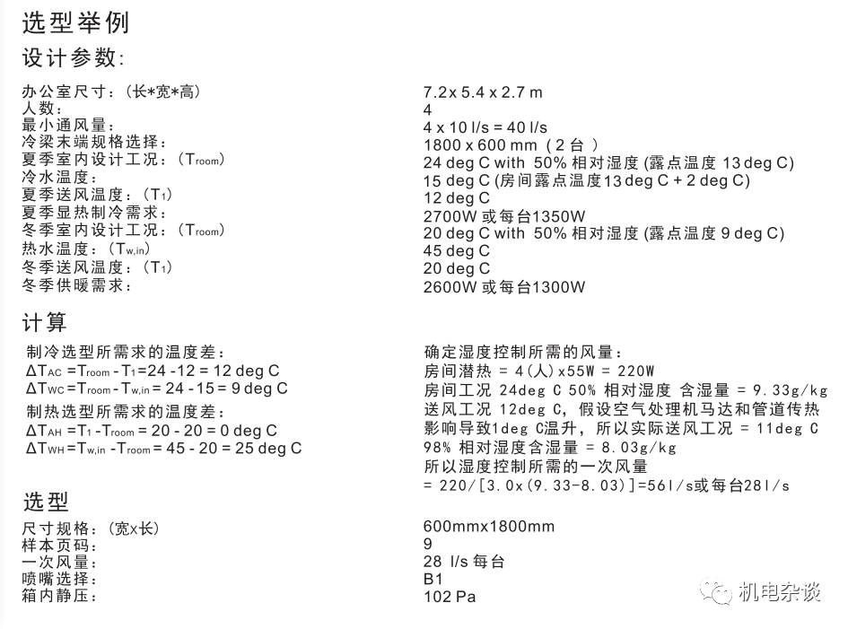

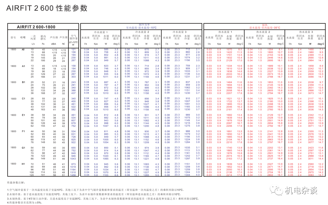

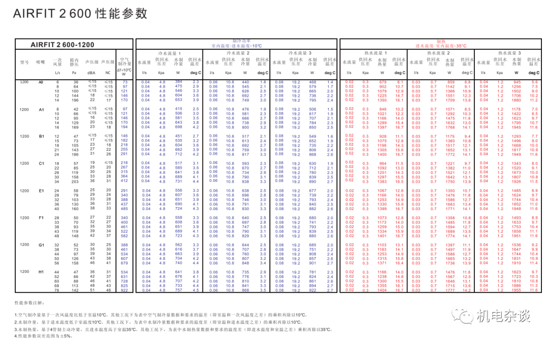

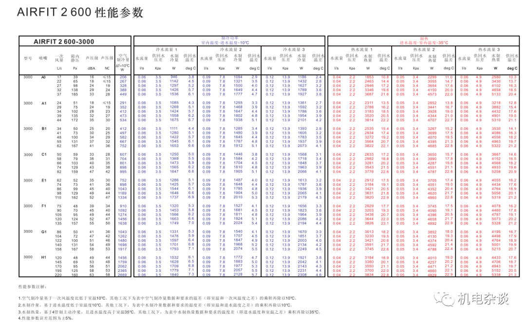

某产品举例及参数,供大家参考:
系统概念
