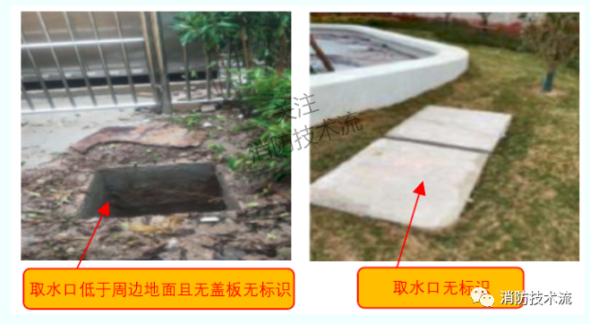

1、消防水池取水口设置不合理
问题描述:消防水池取水口高度低于周围地面,无指示标识(消防人员不易找到取水口),取水口距离消防车道边缘大于2m。
正确做法:按照《消防设施通用规范》(GB 55036-2022)第2.0.10条、《消防给水及消火栓系统技术规范》(GB 50974-2014)第4.3.7条、《建筑设计防火规范》(GB 50016-2014<2018版>)第7.1.7条等规定。

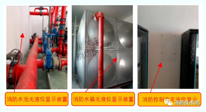

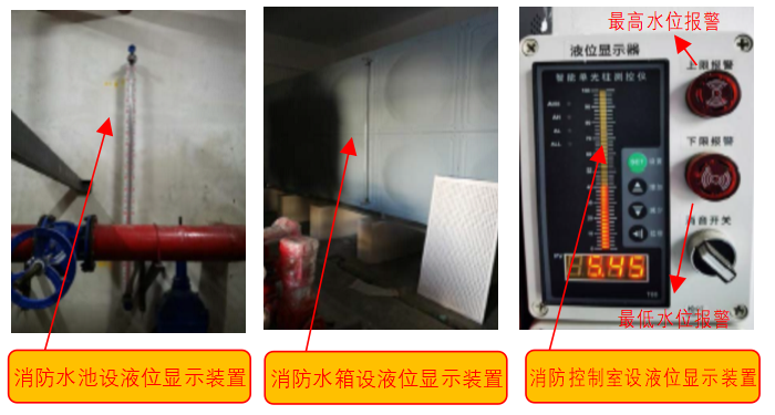

2、消防水池、高位消防水箱液位显示装置设置不符合要求
问题描述:消防水池或高位消防水箱未设置就地液位显示装置,消防控制中心未设置液位显示装置或液位显示不正常。
正确做法:按照《消防给水及消火栓系统技术规范》(GB 50974-2014)第4.3.9条第2款、第5.2.6条第1款规定。

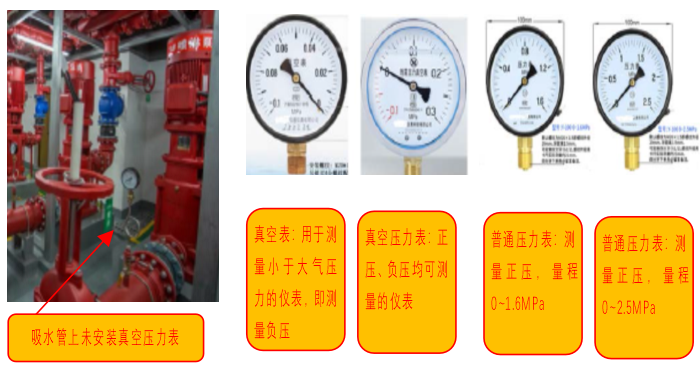

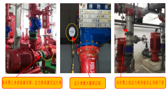

3、消防水泵流量、压力测试装置(压力表)、吸水管及出水管压力表设置不符合要求
问题描述:安装的流量计不符合要求;水泵吸水管未安装真空表、压力表或真空压力表;消防泵出水口安装的压力表最大量程不符合要求或压力表安装在止回阀下游。
正确做法:按照《消防给水及消火栓系统技术规范》(GB 50974-2014)第5.1.11条、5.1.17条、第12.3.2条第8款规定。

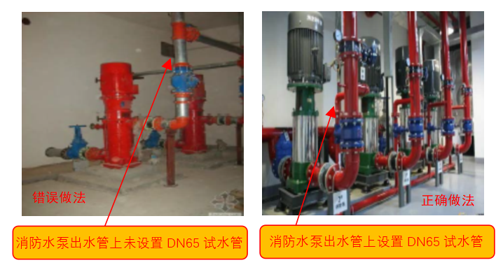

4、消防水泵未设置试水管
问题描述:消防水泵未设置DN65试水管或设置位置不便于日常维护测试操作。
正确做法:按照《消防给水及消火栓系统技术规范》(GB 50974-2014)第5.1.11条规定。

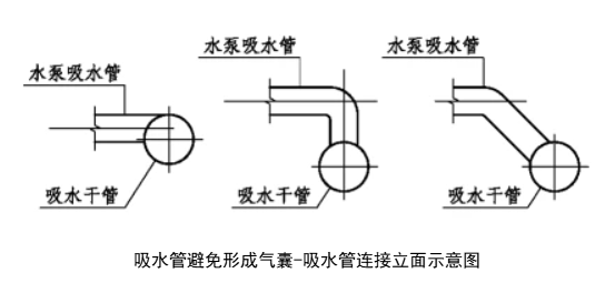

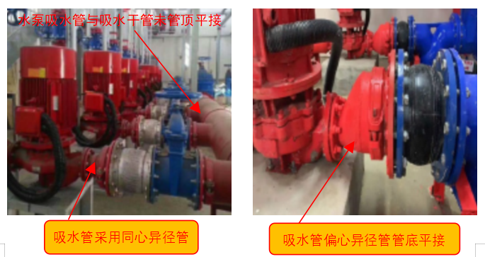

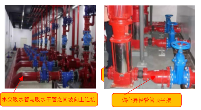

5、消防水泵吸水管安装不符合规范要求
问题描述:消防水泵吸水管采用同心异径管代替偏心异径管连接;采用偏心异径管连接,但未管顶平接;水泵吸水管与吸水干管未管顶平接或坡向上连接,易产生气囊。
正确做法:按照《消防给水及消火栓系统技术规范》(GB 50974-2014)第5.1.13条第2款、第12.3.2条第7款规定。

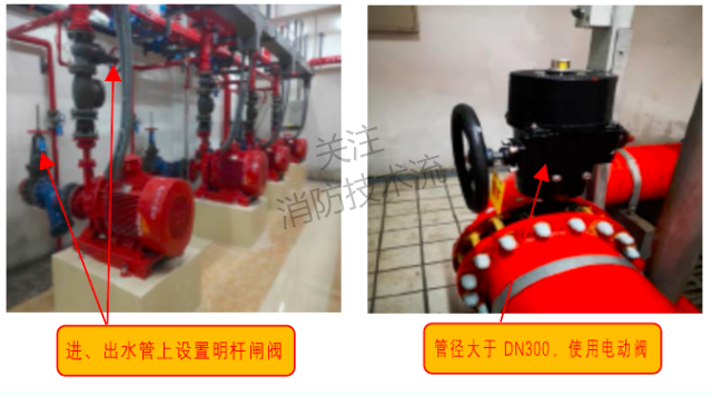

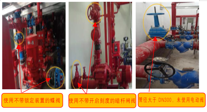

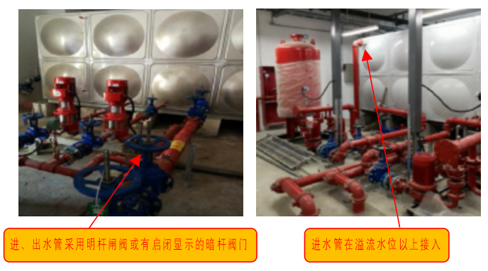

6、消防水泵吸水管、出水管控制阀不符合要求
问题描述:消防水泵吸水管、出水管上安装不具备锁定功能的蝶阀或无开启刻度和标志的暗杆闸阀,容易在被误关闭后不能及时发现阀门的开、关状态,导致消防系统供水中断;管径大于DN300,未选用电动阀门。
正确做法:按照《消防给水及消火栓系统技术规范》(GB 50974-2014)第5.1.13条第5、6款规定。

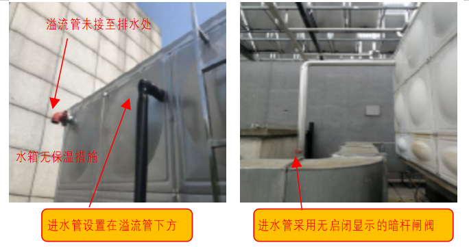

7、高位消防水箱及其附属设施设置不符合要求
问题描述:高位消防水箱进、出水管设置位置不符合要求;高位消防水箱未设置保温措施;高位消防水箱进、出水管上的阀门类型不正确。
正确做法:按照《消防给水及消火栓系统技术规范》(GB 50974-2014)第5.2.4条第1、2款,第5.2.6条第6、11款规定。

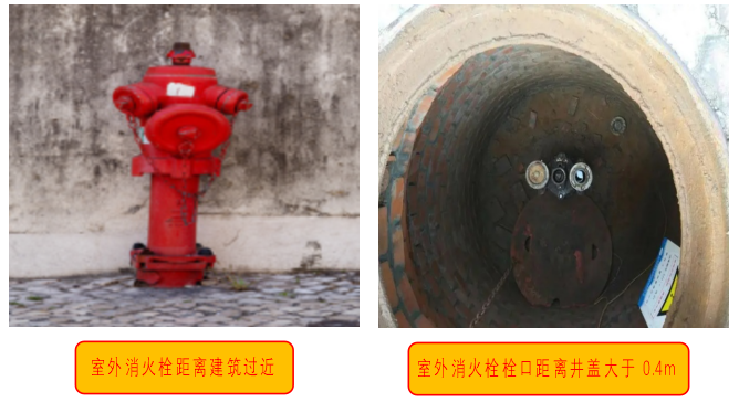

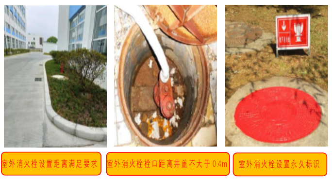

8、室外消火栓设置或安装不符合要求
问题描述:室外消火栓与消防道路或建筑距离不符合要求;地下室外消火栓安装不符合要求(栓口距离井盖大于0.4m),未设置永久性固定标志。
正确做法:按照《消防给水及消火栓系统技术规范》(GB 50974-2014)第7.2.6条第3款、第7.3.4条、第7.2.11条、第12.3.7条第3、4、6款规定。

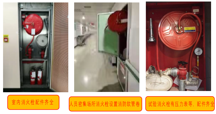

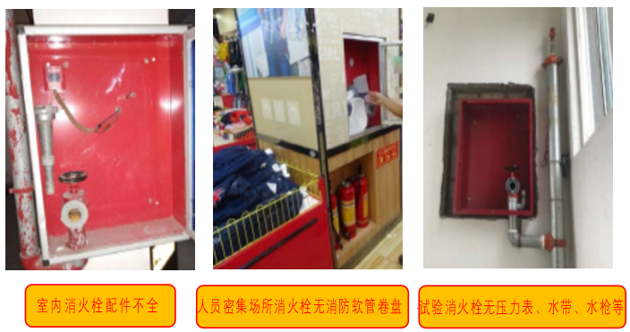

9、室内消火栓设置或安装不符合要求
问题描述:室内消火栓箱消火栓栓头、消防水带、消防水枪、消火栓报警按钮等配件不全;避难层(间)、人员密集的公共建筑、老年人照料设施、超过100m的高层建筑和建筑面积大于200m2的商业服务网点、设置室内消火栓的住宅建筑等部位,未设置消防软管卷盘或轻便消防水龙;试验消火栓箱内缺少压力表、水带、水枪报警按钮等配件。
正确做法:按照《建筑设计防火规范》(GB 50016-2014<2018年版>)第5.3.6条第8款、第5.5.23条第6款、第8.2.4条及《消防给水及消火栓系统技术规范》(GB 50974-2014)第7.4.2条、第7.4.9条规定。

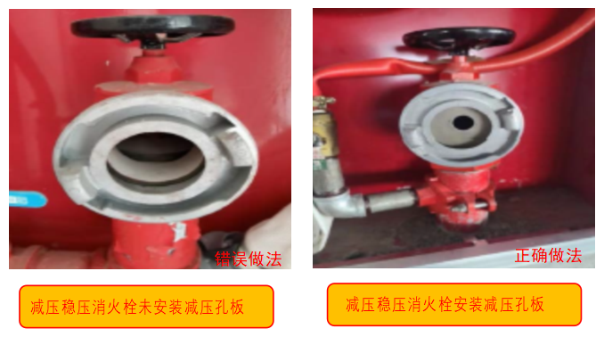

10、室内消火栓减压装置不符合要求
问题描述:未按设计要求安装减压阀、减压孔板或减压稳压消火栓等减压装置或减压装置选型或安装位置不符合设计要求。
正确做法:按照《消防给水及消火栓系统技术规范》(GB 50974-2014)第7.4.12条第1、2款及《室内消火栓》(GB 3445-2018)第5.13.2条规定。

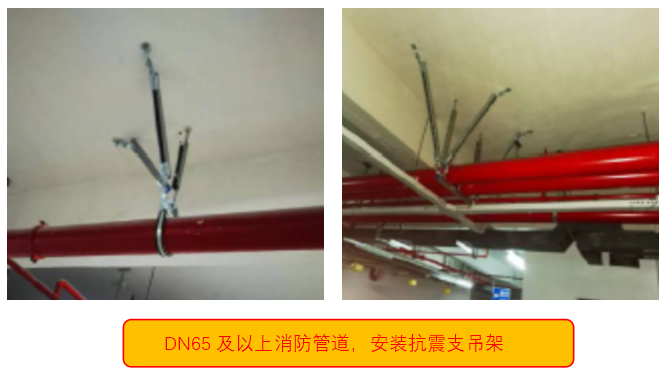

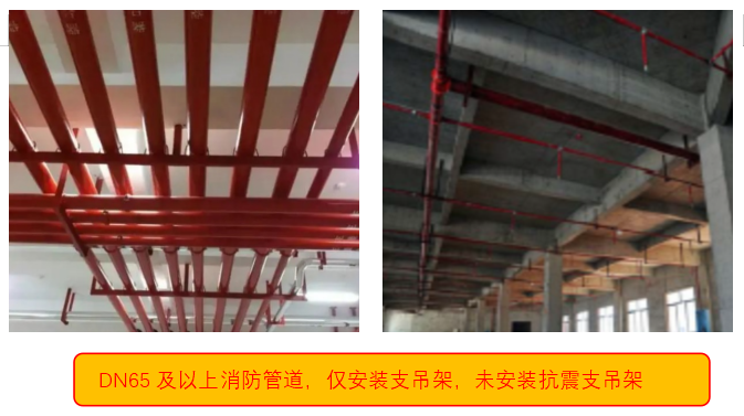

11、消防用水架空管道支架设置不符合要求
问题描述:消防架空管道仅设置支吊架,未设置防晃或固定支架;支吊架的安装间距、位置不符合规范要求;室内消防管道管径大于或等于DN65的水平管道未设置抗震支架或抗震支架侧向、纵向间距不符合规范要求。
正确做法:按照《消防给水及消火栓系统技术规范》(GB 50974-2014)第12.3.20条、第12.3.21条及《建筑机电工程抗震设计规范》(GB 50981-2014)第4.1.2条第3款、第8.2.3条规定。

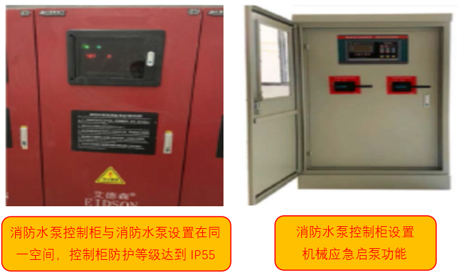

12、消防水泵控制柜设置不符合要求
问题描述: 消防水泵控制柜正常运行时设置在手动工作状态,无法自动或远程紧急启泵;消防水泵控制柜与消防水泵设置在同一空间时,控制柜防护等级不符合要求;消防水 泵控制柜未设置机械应急启泵功能。
正确做法: 按照《消防给水及消火栓系统技术规范》(GB 50974-2014)第11.0.1条第1、2款、第11.0.7条第1款、第11.0.9条、第11.0.12条及《建筑电气工程施工质量验收规范》(GB 50303-2015)第5.2.5条规定。

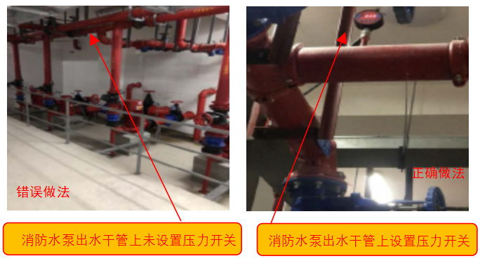

13、消防水泵出水干管上压力开关设置不符合要求
问题描述:消防水泵(消火栓及喷淋)出水干管上未设置压力开关,或压力开关未接入消防水泵控制柜,造成消防水泵无法通过压力开关自动启动;压力开关设定值不符合要求,造成消防水泵启动过于频繁或延迟。
正确做法:按照《消防给水及消火栓系统技术规范》(GB 50974-2014)第12.3.2条第8款、第13.1.11条第2款规定。

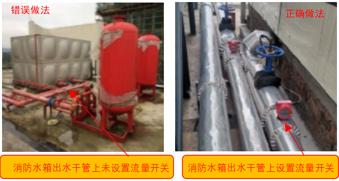

14、高位消防水泵出水管上流量开关设置不符合要求
问题描述: 高位消防水箱出水管上未设置流量开关,或流量开关未接入消防水泵控制柜,造成消防水泵无法通过压力开关自动启动;流量开关流量值设置有误,导致消防水泵误启动或不启动。
正确做法: 按照《消防给水及消火栓系统技术规范》(GB 50974-2014)第11.0.4条规定。

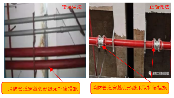

15、消防给水管道穿越变形缝处未采取补偿措施
问题描述:消防给水管道穿越变形缝处未采取补偿措施。
正确做法:按照《消防给水及消火栓系统技术规范》(GB 50974-2014)第12.3.19条第6款规定。
