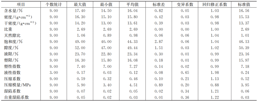

依据土工试验,本工程所在属于自重性湿陷性黄土:含水量W为14.50%~17.40%,平均16.04%,稍湿,孔隙比e为0.89~1.06,平均0.98,稍密,压缩系数为0.32~0.59 MPa-1,平均0.46 MPa-1,属中等压缩性土层,压缩模量为3.40~5.90 MPa,平均4.51 MPa,总体湿陷性为Ⅱ级(中等)自重湿陷场地。工程所在地的湿陷性黄土天然具有一定强度,在垂直开挖2~4 m沟槽时短时间较稳定,但遇水后强度一定程度上降低,会出现不均匀沉降,增加施工管道和周围建筑物的失稳风险。

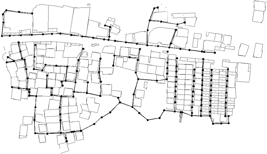

民和县隆治乡桥头村李家河滩社及前后山新村污水治理工程污水治理工程范围桥头村、前后山安置新村,以及乡政府及卫生院等行政事业办公机构。工程建设内容为在以上施工区域实施建设农村污水管网收集系统及农村污水一体化处理装置,农村污水收集后送至新建一体化处理装置进行集中处理,污水经处理达到青海省《农村生活污水处理排放标准》(DB63/T 1777-2020)处理排放二级标准后排放至就近灌溉水渠。工程规模为新建污水管网总长度约4.42 km(DN200),新建污水检查井约177座,集中式化粪池2座(50 m?),地埋式一体化污水处理设备1套(50 m?/d),具体如图1所示。
图1 工程总平面布置示意

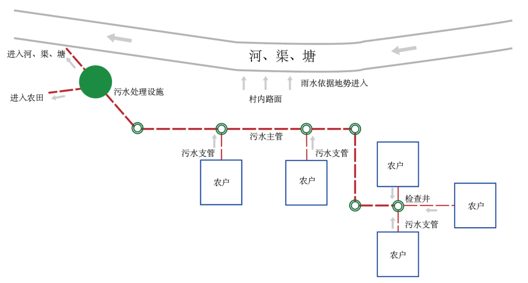

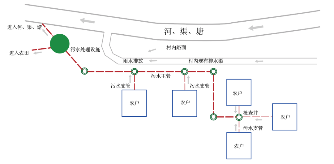

本工程所在地区属高原大陆性干旱气候,降水多集中在每年6—8月,短期降水量集中,实现雨污分流制存在很大困难,所以本工程需要因地制宜以不完全分流制为主,在已有排水沟渠的地方施行完全分流制,将雨水排放至附近灌溉沟渠,污水通过管网进行农污一体化处理设备进行处理,达排放标准后再就近资源化利用。在无排水沟渠的地方采用不完全分流制,将部分雨水及初期雨水,部分雨水直接进入周边灌溉沟渠,部分雨水和污水共同通过收集管网进入污水处理设施进行处理,达排放标准后再就近资源化利用。
图2 工程区完全分流制示意
图3 工程区不完全分流制示意

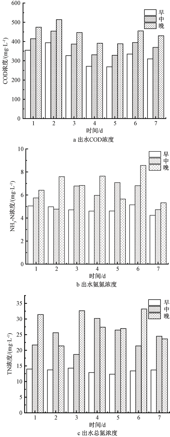

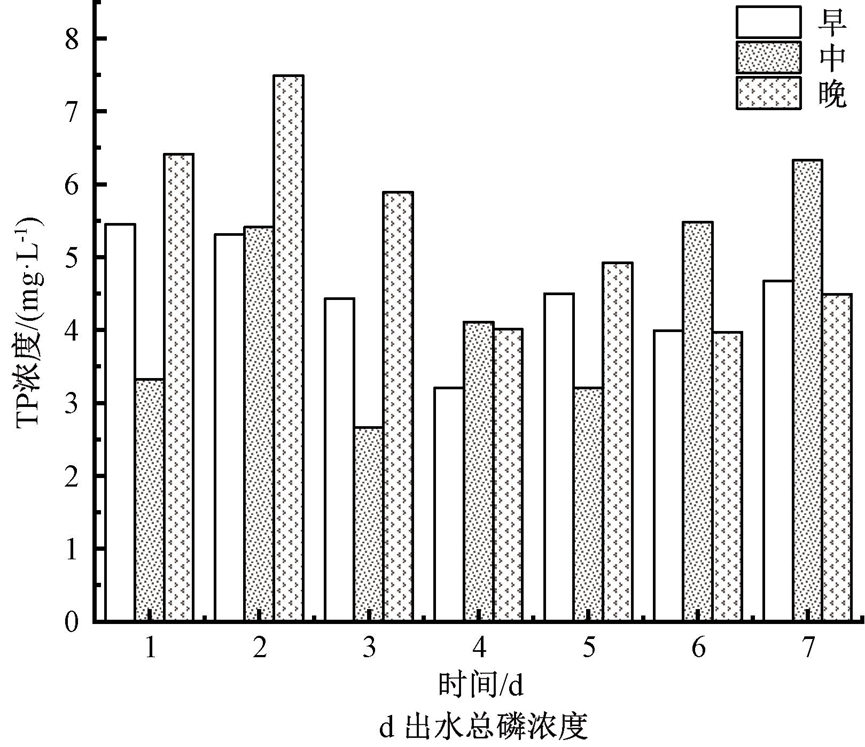

实际检测过程中选取工程区域内现存一条主要排水明渠进行检测,设置1个采样点,采样点设置在具有代表性的明渠汇流处,每个采样点早、中、晚各检测一次,连续测7天,COD、NH+4-N、TN、TP测量数据结果如图4所示。

明渠汇流点的水主要为厨房用水、洗衣服用水等生活用水,可看出COD、NH3-N、TN、TP大多呈现晚上和中午均比早晨高和波动性较大等特点,COD波动区间为268.53~513.8 mg/L,NH3-N波动区间为4.24~8.57 mg/L,TN波动区间为12.36~33.18mg/L,TP波动区间为2.66~7.94 mg/L。

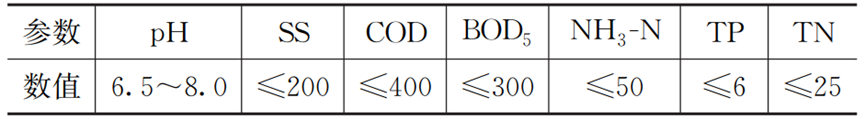

根据西北区域农村生活污水水质参考范围和以上检测结果,民和县隆治乡桥头村进水指标按照表3标准取值。
表3 民和县隆治乡桥头村进水指标取值范围(单位:mg/L)

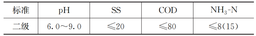

污水处理排放标准设计本项目属于典型农村生活污水收集处置工程,排水并非直接排入自然水体,而是就近排入灌溉水渠,所以根据当地排水要求执行青海省《农村生活污水处理排放标准》(DB63/T 1777-2020)二级排放标准,同时也满足《农田灌溉水质标准》(GB 5084-92)。其具体出水水质指标表4所示。
表4 民和县隆治乡桥头村出水水质指标(单位:mg/L)

工程所在区域内地势由西北向东南逐渐倾斜,乡内主路和村内街道每100 m平均均有20 cm高差,整体以重力流进行布置。以川总公路为界,北侧主要分布有乡政府、乡卫生院、兽医站以及银行、加油站等企事业办公场所,以及少量农户。多数村民位于公路南侧,分为桥头村和前后山安置新村两个集中片区。沿着川总公路看,以隆治乡政府至乡卫生院处为高点,向西南及东北两个方向高程都呈下降趋势。该拟建区域最南侧一线高程变化趋势与川总公路高程变化趋势类似,西侧自西向东高程逐步降低,东侧自东向西高程逐步降低,以新村村委会处为最低点。
根据居民分布特点及地形地势特征,区域内污水收集方案如下:
川总公路以北区域自隆治乡政府向西沿公路北侧布置收水主管,在最西侧砂石料场处汇总穿越公路汇入南侧桥头村居民区生活污水管网;自乡卫生院向东沿公路北侧布置收水主管,在该施工区域最东端穿越公路汇入南侧新村居民区生活污水管网。川总公路以南区域,地势北高南低,生活污水支管沿社区道路向南收集,汇入最南端污水干管,最南端污水干管自东西两向分别向村委会处汇集。本工程检查井平均间距按15~40 m考虑。

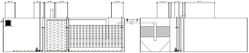

由于本工程区域多山地,地形平缓地区多已种植一年一季的玉米,存在村镇用地紧张和征地困难等问题,且本地气候相对内陆气温较低,为减少征地和保证菌种的适宜生存温度,首先确定以地埋式为主。根据当地人口统计情况,预测在当地排水系统建成后存在排水量较小,排水时间段集中、排水总变化系数大等特点,为保证本工程出水水质要求达到青海省《农村生活污水排放标准》(DB 63/T 1777-2020)中的二级标准和考虑到管理方便和总投资,本工程采用处理能力为50 m?/d的地埋式一体化农污处理设备,设备采用多级氧化技术(MBBR)。
本工程采用的地埋式一体化污水处理设备共分为两个箱体,两个箱体通过管道串联构成整套处理系统,#1箱体包括调节池、A池和O池三部分,#2箱体包括沉淀池、污泥池、清水池、沉淀池和设备房四部分,整体共7部分,每部分上方设置一个人孔,方便专业维修,见图10。调节池中设置两台提升潜污泵,待调节池的水位达到感应水位后调节池中的水提升至A池进行缺氧反硝化反应,其中配备100多面孔空心球填料,填料填充比为40%,底部设置空气搅拌系统,搅拌空气由O级池曝气风机提供,进气管路上安装电动阀和时间继电器,通过间歇供气保障池内泥水混合均匀,同时防止溶解氧过高抑制反硝化菌的活性,控制0.5 mg/L左右。A池处理后的水自流至O池,O池中采用配套悬挂装置固定悬挂填料进行硝化反应,控制溶解氧浓度在2 mg/L左右,AO生化池出水进入斜板沉淀池进行重力分离,分离后的出水进入清水池,絮凝剂投加在斜板沉淀池与清水池的连通管内,强化TP去除。清水池废水经消毒后通过清水池提升泵排放至就近灌溉水渠。沉淀池底部污泥可通过污泥回流泵提升至A池和化粪池,用于补充对应池中污泥活性,最后污泥池内的剩下污泥经浓缩后定期抽吸外运处理。
