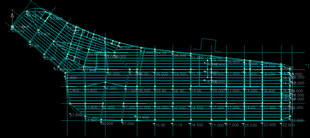

雪场项目多建于 坡地, 结构随坡面确定柱长和基础底标高。为准确计算工程师希望能 根据地勘情况准确输入柱底标高,此时便考虑利用gama实现图纸到模型的批量更新。
实现途径
借助gama卡片,我们可以 将dwg图纸中的点位和标高读取到yjk的数据库中,根据结构模型的柱位进行一一匹配,最终实现批量更新柱底标高的想法。

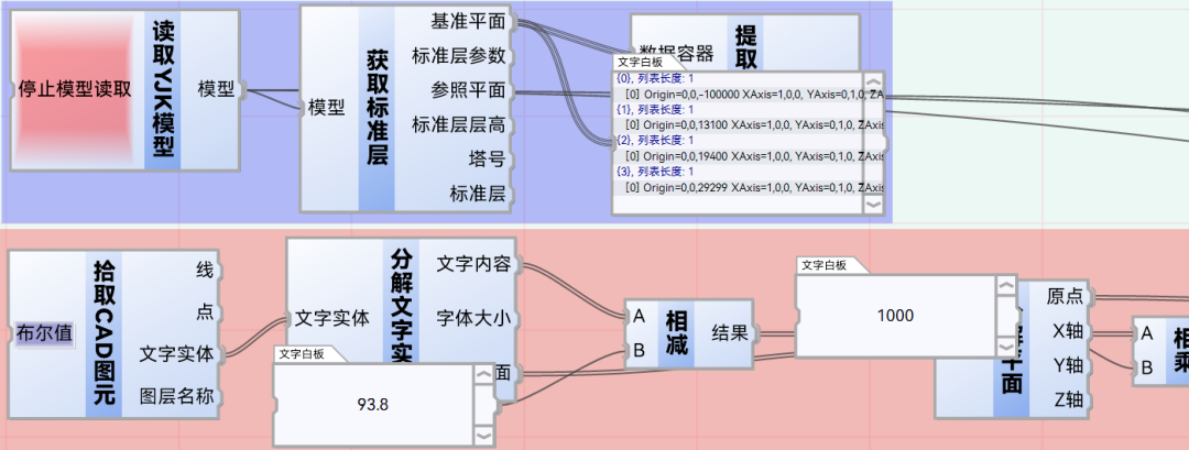

第一步 读取原始模型和dwg图纸
通过相应卡片读取数据:
可以在YJK数智化模块中预览,实现可视化编程。

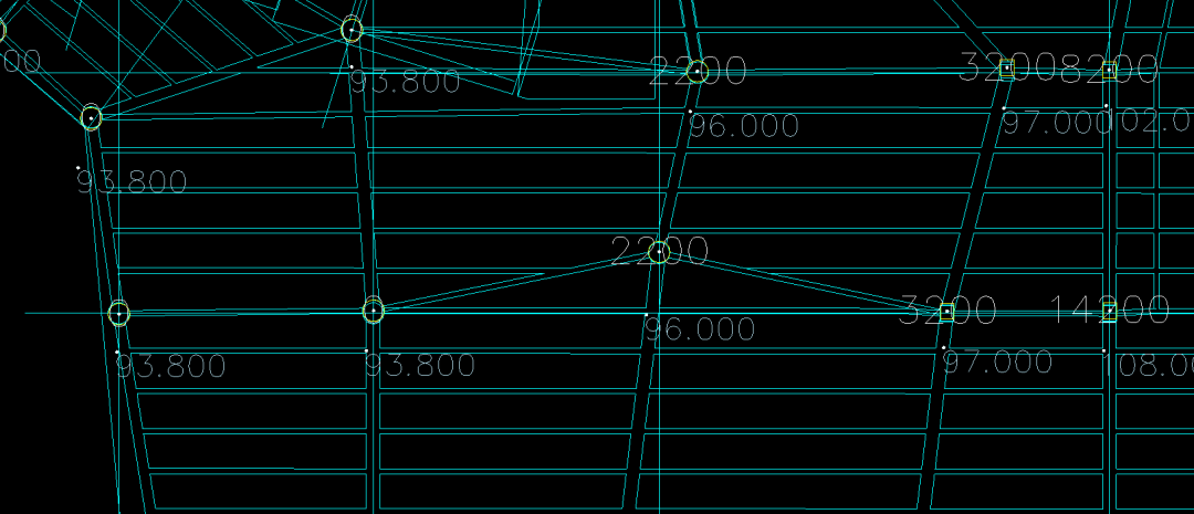

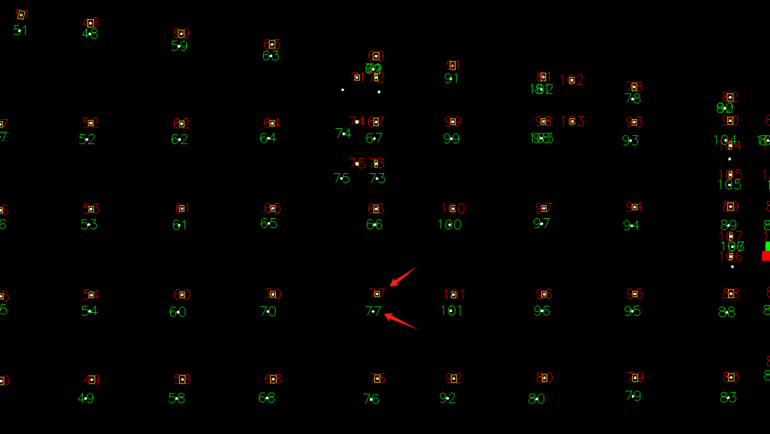

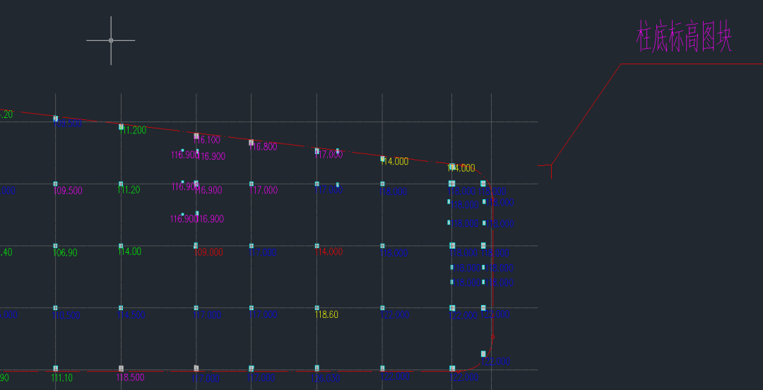

第二步 节点对位
由于图纸的点位和模型并不是完全对位的,因此我们通过找最近点来对模型和图纸进行节点匹配。

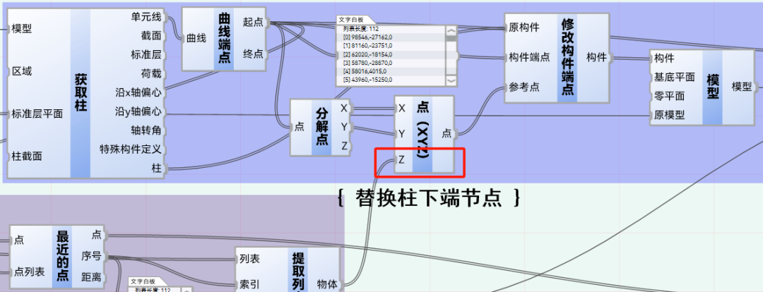

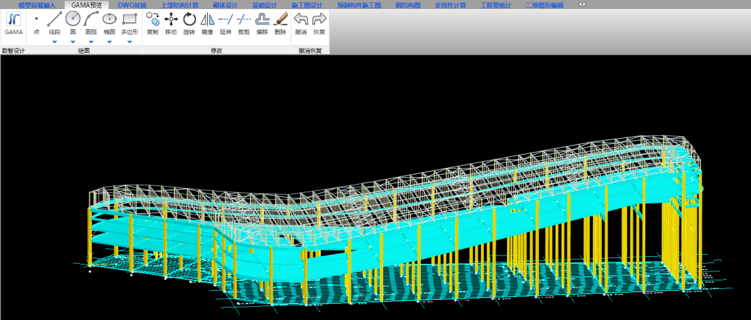

第三步 修正柱底标高

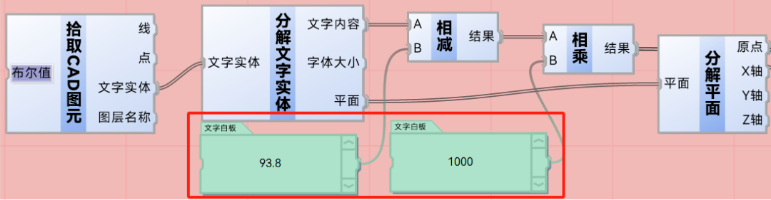

根据图纸中标注的标高修正柱底节点的z坐标,进而实现柱底标高的修正。
(*此处对图纸中的绝对标高按模型层底相对标高进行了修正和单位换算)
