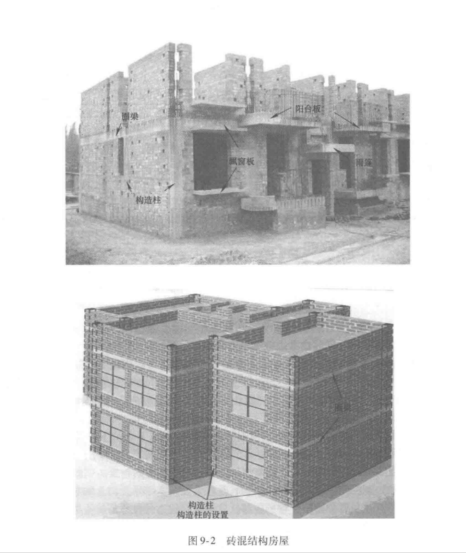

 1,何谓地基?什么是地耐力?
    地基分为天然地基和人工地基,凡天然土层具有足够的承载力,不需经人工改良或加固,可直接在上面建造建筑物的称为天然地基;而软弱的地基,土层的承载力差,不能满足工程要求,对地基必须进行加固处理,如将坏土挖掉,进行换填砂土或块石混凝土等处理方法,这种经过处理而达到工程设计要求的地基,称为人工地基。建筑物一般宜建造在良好的天然地基或者避开上层承载力较弱的土层,用混凝土桩伸入到下面较好土层作为其持力层,坐落在桩基上。
  2 ,什么是砖混结构?
     砖混结构是在传统的砖石结构基础上,加入钢筋混凝土构件融合一体的建筑结构,称为砖混结构,属于混合结构。其结构的主要特征是:承重墙体采用砖砌体,楼盖和屋盖采用预制或现浇的钢筋混凝土板。在多层建筑中,为提高建筑物的整体性和抗震能力,在墙体拐角和每层楼板处分别加设构造柱和圈梁,如图9-2所示,由于砖墙砌体抗拉,抗剪强度差,这种结构抗震性较差,因此,在城市建设中,特别在抗震设防地区已很少采用。
