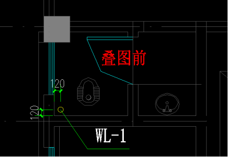

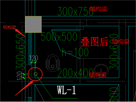

1、对于一些功能较为复杂、用水点较多的建筑,给排水点位多,给水排水竖向管道不可能都通过竖井进行布置。杂整?通常只能竖向沿墙、柱子或剪力墙等布置给排水立管。对于高层建筑,剪力墙可能会据需变截面,柱子可能会据需变截面,甚至在一些空间转换时,出现梁上托柱子,梁上托剪力墙的情况,或者说上部的小开间到下部变成了大开间等等,那就涉及到给排水立管进行水平转换,转换起来,就比较麻烦。

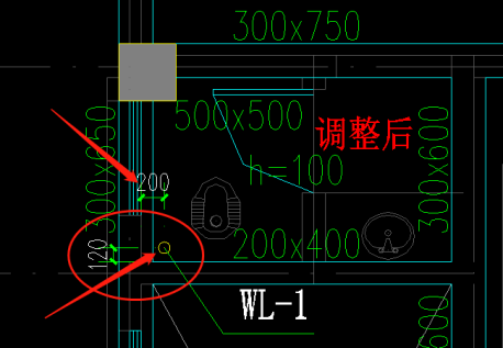

2、需要结构专业提供楼层梁布置图,给排水复核穿管情况,是否冲突;(特别是一些大的公共卫生间,梁是怎么布置的,是否和洁具排水口穿楼板的位置由冲突
叠图前(未叠结构图),卫生间排水立管布置(例如:排水立管WL-1管径DN100),这样布置似乎没问题。
叠图以后(叠结构图)那么我们就发现了问题,图中红圈部分,排水立管WL-1与结构梁冲突(发生碰撞),这样就不合理,排水立管WL-1不好施工,需要我们调整排水立管位置。(蓝色为结构梁)
调整以后排水立管位置如下图所示:这样调整以后就避免了后期施工过程中不必要的麻烦。

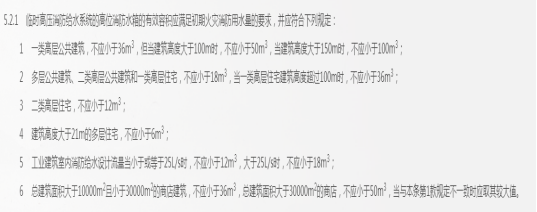

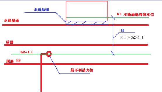

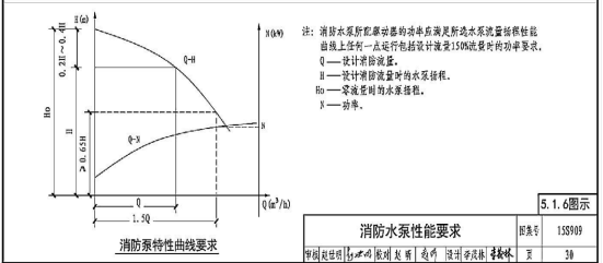

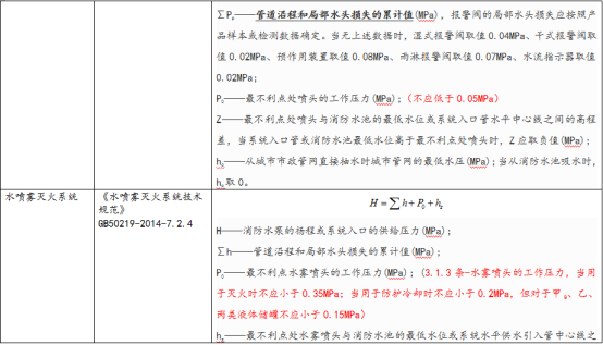

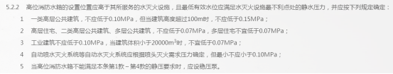

1、关于屋顶消防水箱是否设稳压设备的计算?
1)屋顶消防水箱容积,按《水消规》选(要注意第六款,按最大值取)
2)
1)一类高层公建、工业建筑(V≥2万m?)、自动喷淋-静压H=10m
2) 建筑高度大于100m的建筑,静压H=15m
3)高层住宅、二类高层公建、多层公建、多层住宅、工业建筑(V<2万m?)----静压=7m
对应这三条,H不满足,要设加稳压设备,满足就不用设加稳压设备。

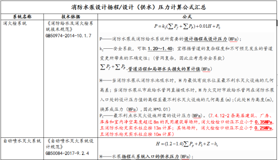

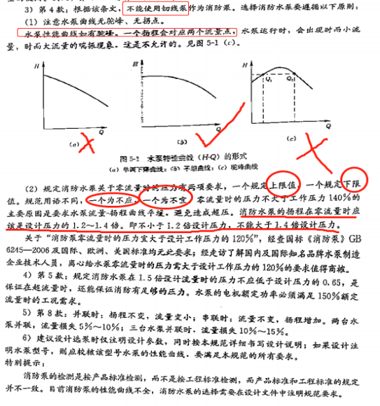

2、消防水泵扬程计算公式

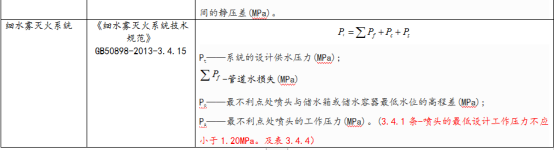

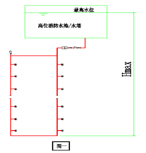

4、消防设计中系统工作压力、设计工作压力、额定工作压力的解释

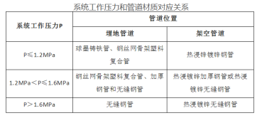

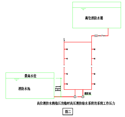

一、系统工作压力
系统工作压力是消防给水系统中可能运行的最大工作压力。消防给水系统中,管件、配件等的产品工作压力不应小于(所在位置)管网的系统工作压力,以防火灾时这些部位出现渗漏或损坏,影响消防供水的可靠性。
系统工作压力是消防给水系统分区的主要依据在确定系统是否需要分区供水时,系统工作压力通常是指系统管网最低点(压力最大点)可能运行的最大工作压力。高压和临时高压消防给水系统的系统工作压力应根据系统在供水时,可能的最大运行供水压力确定,并应符合下列规定:
1.高位消防水池、水塔供水的高压消防给水系统的系统工作压力,应为高位消防水池、水塔最大静压;高压消防给水系统的系统工作压力为Hmax。
图一所示:高压消给水系统的系统工作压力是Hmax
(注意高度和压力换算:压力=高度/100)
2.市政给水管网直接供水的高压消防给水系统的系统工作压力,应根据市政给水管网的工作压力确定;

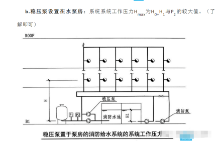

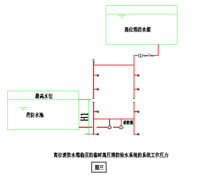

3.采用高位消防水箱稳压的临时高压消防给水系统的系统工作压力,应为消防水泵零流量时的压力与水泵吸水口最大静水压力之和;
图二所示:高位消防水箱稳压的临时高压消防给水系统的系统工作压力是Hmax=H1+H0,H0是水泵零流量时的扬程(按《消规》5.16.-4条零流量时的压力不应大于设计工作压力的140%,且宜大于设计工作压力的120%;1.2H<H0≤1.4H)(PS:15S909《消规》图集P30解释:消防水泵零流量时的压力不应超过额定设计压力的140%是防止系统在小流量运行时压力过高,造成系统管网压力过大或系统超压过大;零流量时的压力不宜小于额定设计压力的120%是因为消防给水系统的控制和防止超压等都是通过压力来实现的,如果消防水泵的性能曲线没有一定的坡度,实现压力和水力控制有一定难度,因此规定了消防水泵零流量时压力的上限和下限。)
图三所示:高位消防水箱稳压的临时高压消防给水系统的系统工作压力是Hmax=H1+H0,H0是水泵零流量时的扬程(其余解释参考图二)
4.采用稳压泵稳压的临时高压消防给水系统的系统工作压力,应取消防水泵零流量时的压力、消防水泵吸水口最大静压二者之和(H1+H0(同上))与稳压泵维持系统压力(P2+H)时两者其中的较大值。(注意:此处分稳压泵设置在屋顶或水泵房两种情况。只有稳压泵设置在水泵房时才需要两者比较,设置在屋面上时并不需要比较,见下面具体分析。)
案例:
某办公楼,地上13层,地下2层,每层层高4m,室内首层设计地面标高为±0.00m,设置由稳压泵稳压的临时高压消防给水系统。屋顶设置稳压泵和高位消防水箱,地下二层设置消防水泵房,消防水池最高水位为-6.10m,最低有效水位为-7.30m,消防水泵吸水管标高为-7.50m,消火栓系统水泵扬程为100m,额定流量为40L/s,电机功率为75KW。该消火栓系统拟采用架空管道,试确定该系统管道的材质。解析:由于该建筑稳压泵设置在屋面,则系统工作压力为消防水泵零流量时的压力(H0)、消防水泵吸水口最大静压(H1)二者之和。(1)先确定H1。H1为消防水池最高水位(-6.10m)至消防水泵吸水管(-7.50)的高度差,即为1.4m。(2)再确定H0。H0为1.2~1.4倍的水泵扬程,即为100x1.2=120~100x1.4=140m之间。(3)最后确定系统最大工作压力Hmax=H0+H1=(120~140)+1.4=121.4m~141.4m,即系统工作压力为1.214MPa~1.414MPa。
结论:根据上文中系统工作压力与管道材质的对应关系,该系统管道可采用热浸镀锌加厚钢管或热浸镀锌无缝钢管。

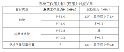

 五、试验压力
消防给水系统的试验压力,通常是指压力管道安装完毕后,进行强度试验的试验压力,通常用水作为试验介质。消防给水系统管网安装完毕后,应对其进行强度试验、冲洗和严密性试验;系统工作压力是确定消防给水系统试验压力的重要指标,在消防给水系统的水压强度试验中,系统工作压力是确定试验压力的依据。

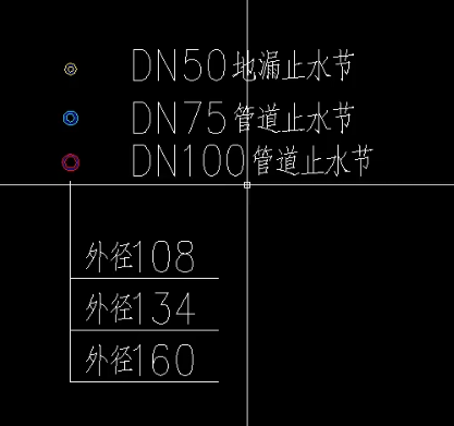

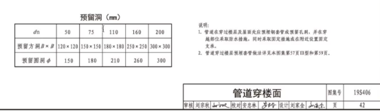

5、装配式建筑给排水设计需要注意的事项
1)与建设单位确认叠合板是预留止水节(按实际大小)、套管还是孔洞(19S106-P42)
2)结构专业提供叠合板结构平面图。
3)给排水专业提供点位图,所有孔洞按实际大小表示,要有定位尺寸。
4)建筑专业提供设计说明(技术路线)
5)BIM
止水节对应地漏外径(止水节用在排水管道上)
预留孔洞及套管

(7)预留洞和预埋管套
在设计的过程中,工作人员需要对室内的管道进行设计,主要是预留洞和预埋管方面入手,同时选用优质量的管道材质。设计人员再设计过程中要结合承重墙预留孔进行设计,保证水管道要穿越建筑物的承重墙。在建筑的地下室外,排水管套设计人员需要对防水套管进行预埋。但是这施工整个过程,设计人员要结合建筑相关要求完成套管的工作,在管道需要穿越楼板和屋面等,设计人员需要对预留套管的作业方式进行创新。在热水管道设计的过程中设计人员需要满足以上的需求进行施工,并且还要对关注保温层的厚度。但是在设计排水管道中,设计人员需要对同层排水这一排水方式进行运用,但是排水管道还是需要穿越称重墙的情况下,管道上部的净空高度大于建筑物的沉降量,在管道需要穿越楼板和墙体的情况下,必须要保证空洞的直径需要比管道的外径大。
(8)预埋管道附件
  针对一些预留洞不能顺利安装的情况下,设计人员可以直接预埋的方式进行运行。这些需要进行预埋作业的排水构建,一般都是设置在屋面和空调板上等过个区域。并且在预埋的管道敷肩上进行生产加工,工作人员需要重视附件的卫生,加强保洁工作,这样就会有效的避免混凝土材料附件出现堵塞的问题进行有效的解决。

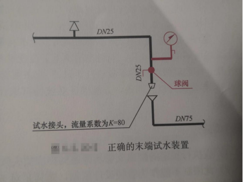

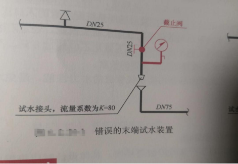

6、自动喷淋末端试水装置压力表设置:
错误设置:自动喷淋末端试水装置压力表设置在截止阀后如下图所示:
此做法是《自动喷水灭火系统设计规范》(GB50084-2005)的规定做法。现在此规范已经作废,新规做法已经修正。
正确做法:《自动喷水灭火系统设计规范》(GB50084-2017)第6.5.2条条文说明解释如下:末端试水装置应设置球阀(代替了原截止阀),压力表应设置于球阀前,这样做,压力表可检测到最不利点末端静压。正确做法如下图

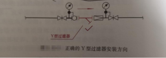

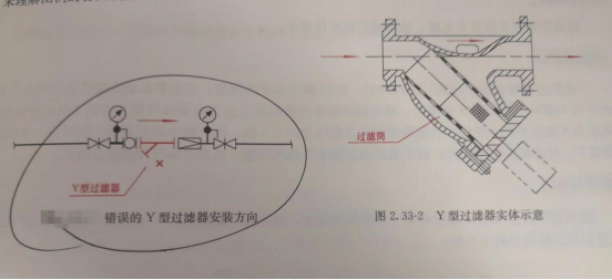

7、Y型过滤器迎水流安装,失去过滤功能。
Y型过滤器有明确的安装方向,进水端内置有过滤筒,水自过滤筒上的孔眼流向出水端,水中杂质自动拦截在筒内,打开“Y”口上的法兰盖(或排污口)可以清理。制图时应按下面的图例制图。(Y口方向应顺着水流方向,而不是迎着水流方向)

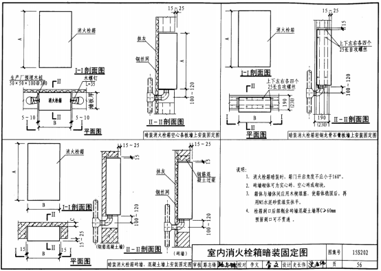

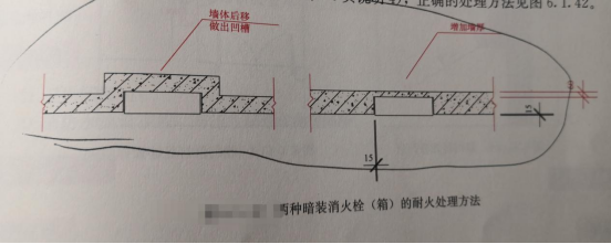

8、暗装消火栓(箱)贯穿墙体后,剩余墙体厚度达不到耐火极限要求。
对建筑构件防火要求疏忽,消火栓箱自身厚度在160-320mm,常规的为240mm,当选用厚度≤200mm的箱体时,应配置旋转型室内消火栓栓。消火栓箱不能贯穿防火墙体,如箱后墙体厚度不够,应按结构构件满足耐火极限要求设置相应墙体厚度。当墙体厚度不足时应与建筑专业协商,做成凹型墙体或增加墙厚,保证箱后墙体不少于60mm(参考国标图集《室内消火栓安装》15S202-P56-说明4.)正确做法如下

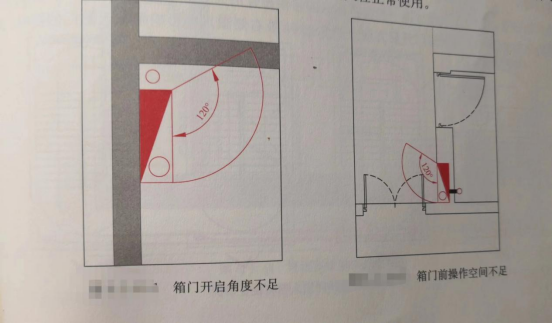

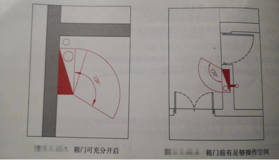

9、消火栓设计中忽略了消火栓门的开启角度不应小于120°,消火栓箱开启与建筑门冲突,导致验收不合格,影响正常使用。
错误做法:
正确做法:

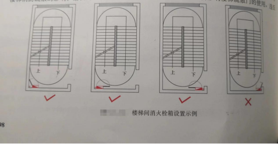

10、《建筑设计防火规范》GB50014-2014(2018版)6.4.1-3规定“楼梯间内不应有影响疏散的凸出物或其他障碍物”,而《消防给水及消火栓系统技术规范》GB50974-2014-7.4.7-1、2、4、5条,均推荐消火栓设置在楼梯间内,两者如何处理?
解释:布置消火栓时应考虑消火栓开启及使用时对疏散楼梯消防疏散的影响,涉及楼梯间消火栓布置时,建议标注消火栓门开启方向,不影响楼梯消防安全疏散。如下图

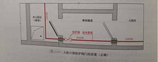

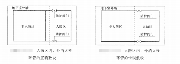

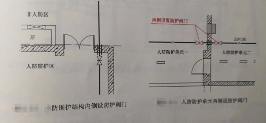

11、消火栓系统下部主环管不应贯穿人防工程防护区内、外。
解释:人防工程内部有保障7-15d的生活贮水,可以在空袭报警时将给水引入管上的防护阀关闭,同时关闭消防管道上的防护阀门,截断与外界连通,以防冲击波和核生化战剂由管道进入人防工程内部。但在空袭报警天数内,建筑的整体消防管网应是完整的环状管网,以确保不被切断。做法如下

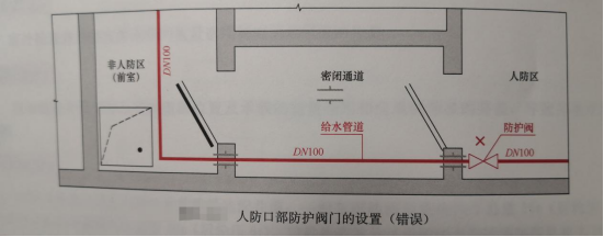

12、管道穿越人防围护结构墙体时未在人防区一侧设置防护措施
解释:不了解人防围护结构墙体和人防区内的隔墙,设置防护阀门的原因。人防围护结构墙体是指防空地下室中承受空气冲击波或压缩波直接作用的墙体,即人防区与非人防区之间的隔墙,穿越该墙体的管道在人防区一侧设防护阀,目的是防止空气冲击波通过管道进入人防区域。
错误做法:
正确做法:
13、给水管道穿越人防围护结构时,在人防围护结构内外两侧均设置防护阀门。
解释:
1)当从人防围护结构引入时,仅在人防围护结构的内侧设置防护阀门,人防围护结构外侧非人防区的阀门可以不用设置。
2)穿过防护单元之间的防护密闭隔墙时,应在防护密闭隔墙两侧的管道上设置阀门。
3)注意:当自喷系报警阀后设置防护阀门时,应采用带锁定装置的防护阀门锁定为常开并挂牌标识常开,或采用满足防护阀门要求的信号阀并将开启信号反馈至消控中心。
错误做法:
正确做法:
