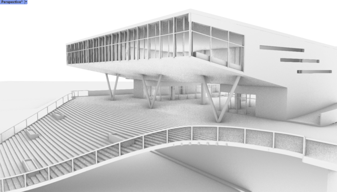

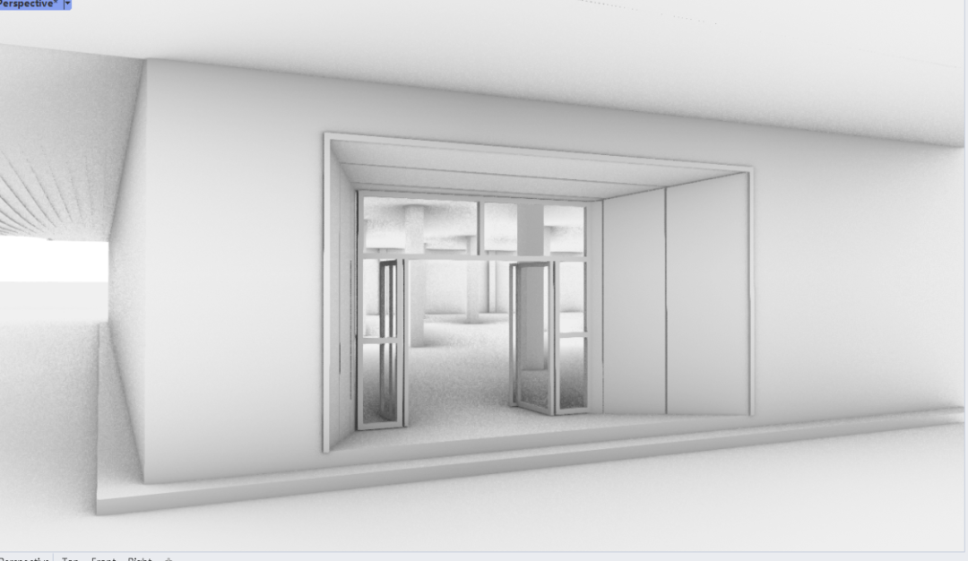

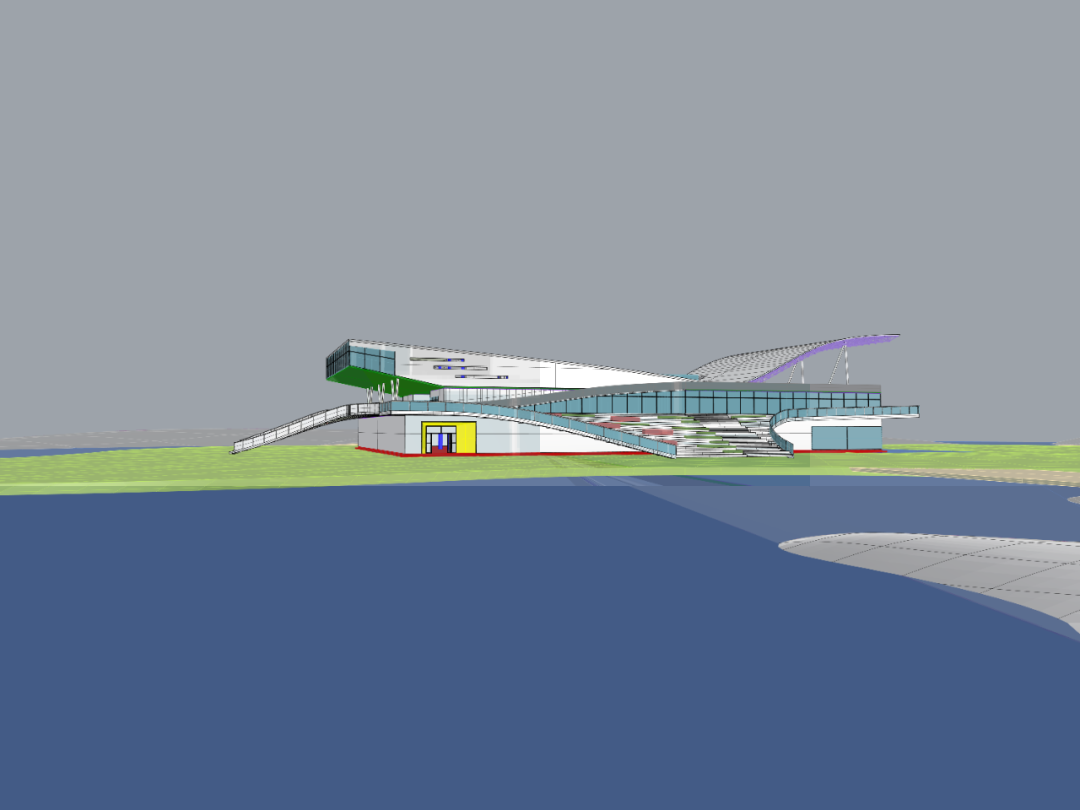

1.建筑坐落于湿地公园当中,整体形态来源于鸟类的“羽翼”造型。

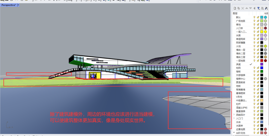

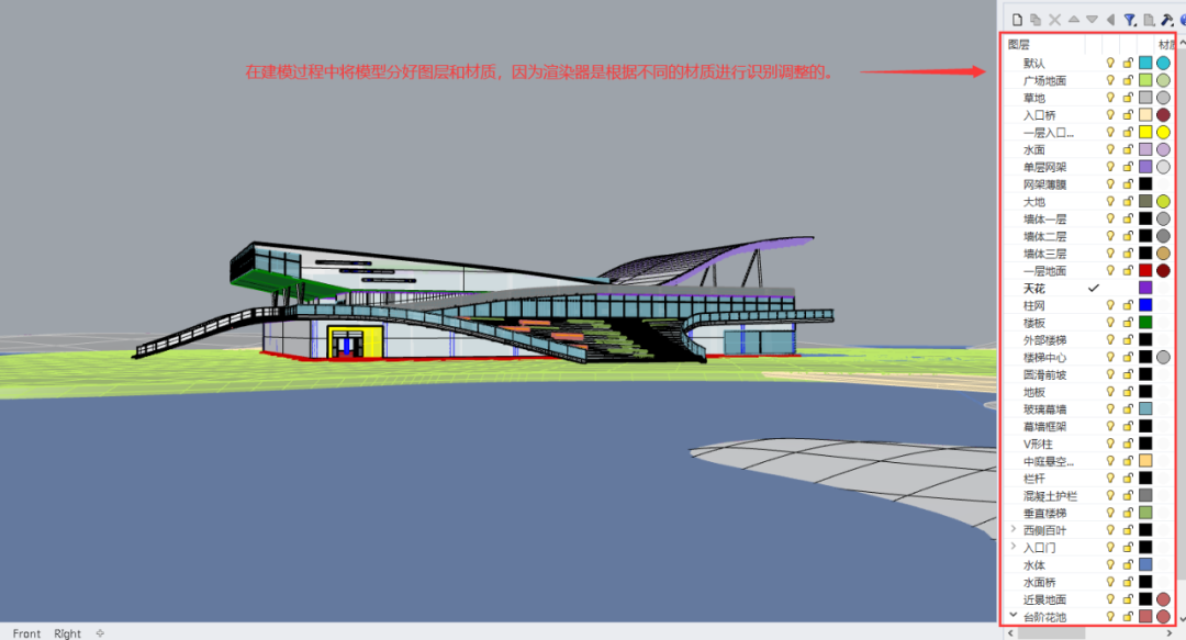

2.建好的模型一定要区分好图层和材质,以便后期的修改更整。因为D5渲染器是根据不同的材质来识别的,这样在渲染器当中才能修改我们所需的材质。
3.在主体建筑模型建模完成后,适当的做一些周边的环境建模,可以简单大体块一些。
4.大致确定自己要渲染的角度,细化建筑模型,比如幕墙栏杆,玻璃等 (感觉哪一个角度出图可以更漂亮,更能够凸显建筑特点,就细化这个角度能看到的模型细节)

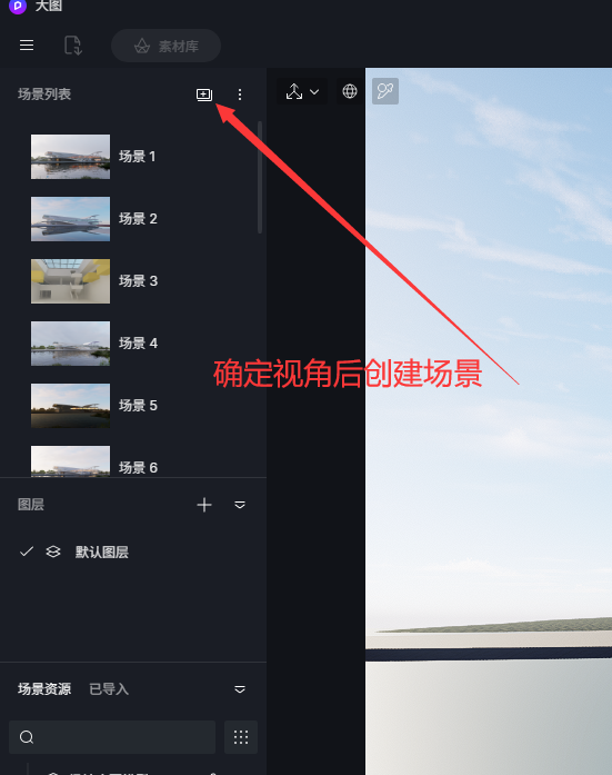

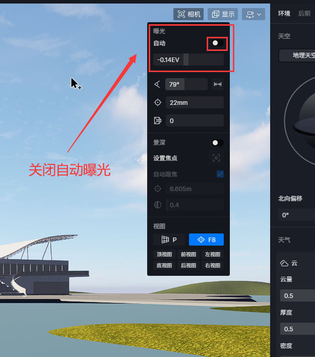

1.视角确定进入渲染器后第一件事就是渲染角度的确定,关闭自动曝光,外加ctrl+s,避免渲染器崩掉后找不到文件恢复。

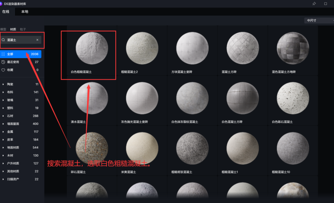

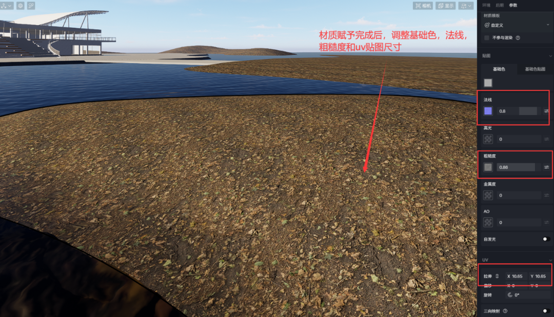

2.材质及环境调整大致调整建筑及周边环境的材质,由大入小,先粗调,后根据整体进行细调。

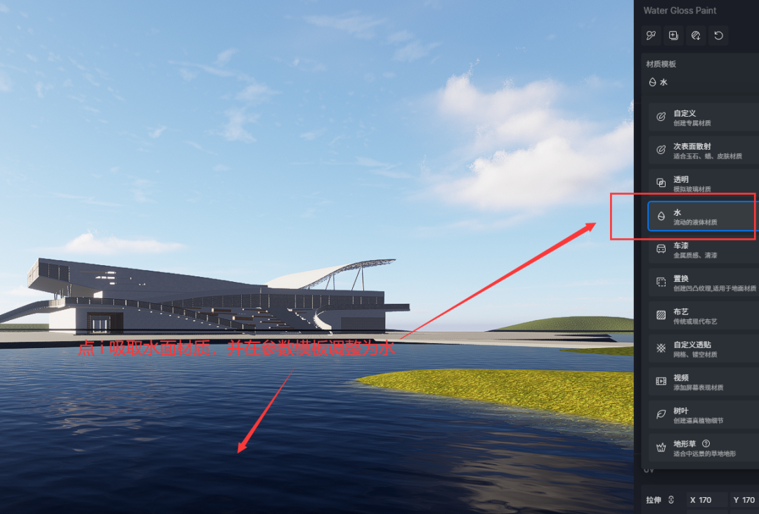

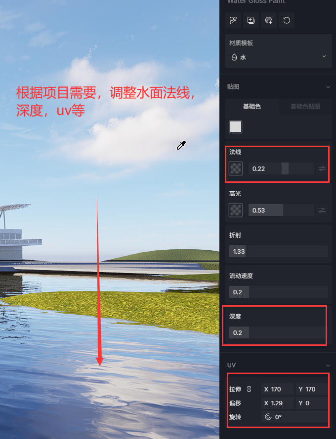

水面材质调整
天空大环境调整

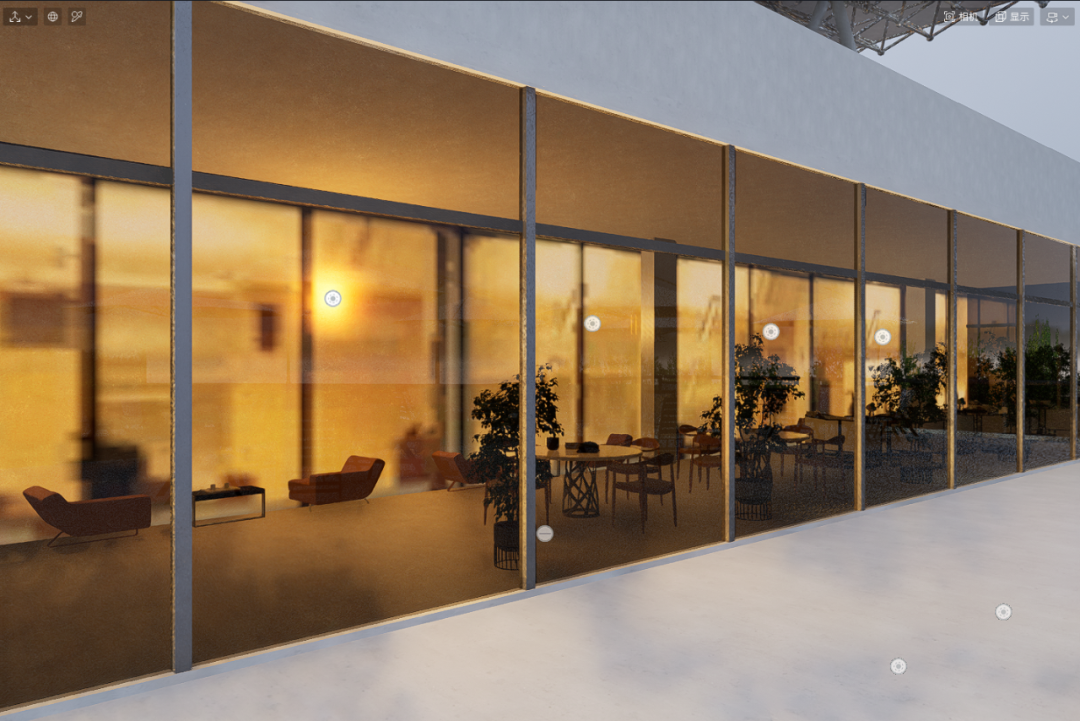

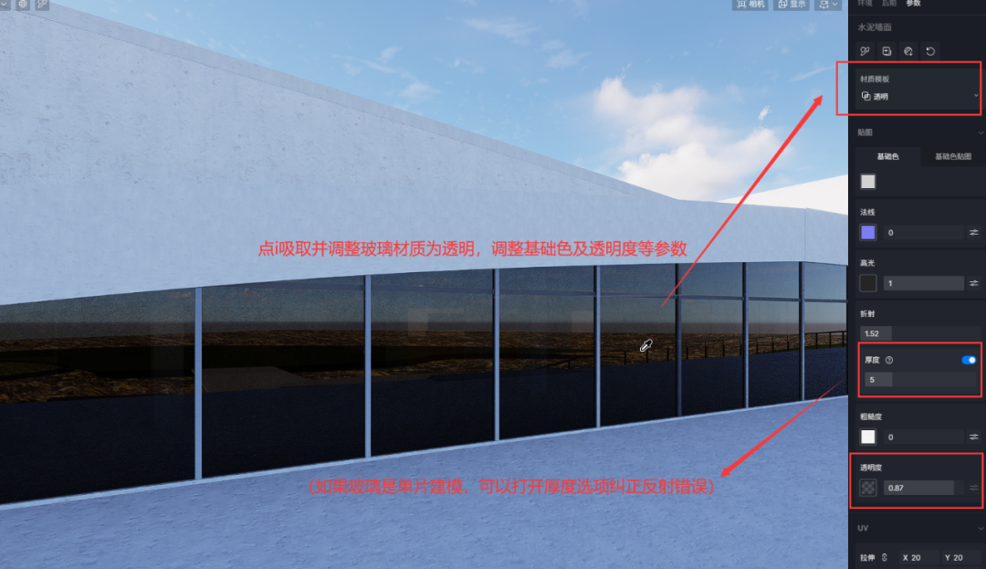

玻璃材质调整

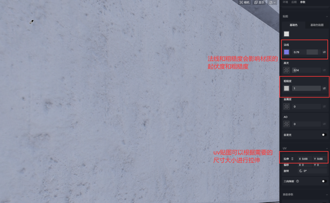

建筑墙面材质调整

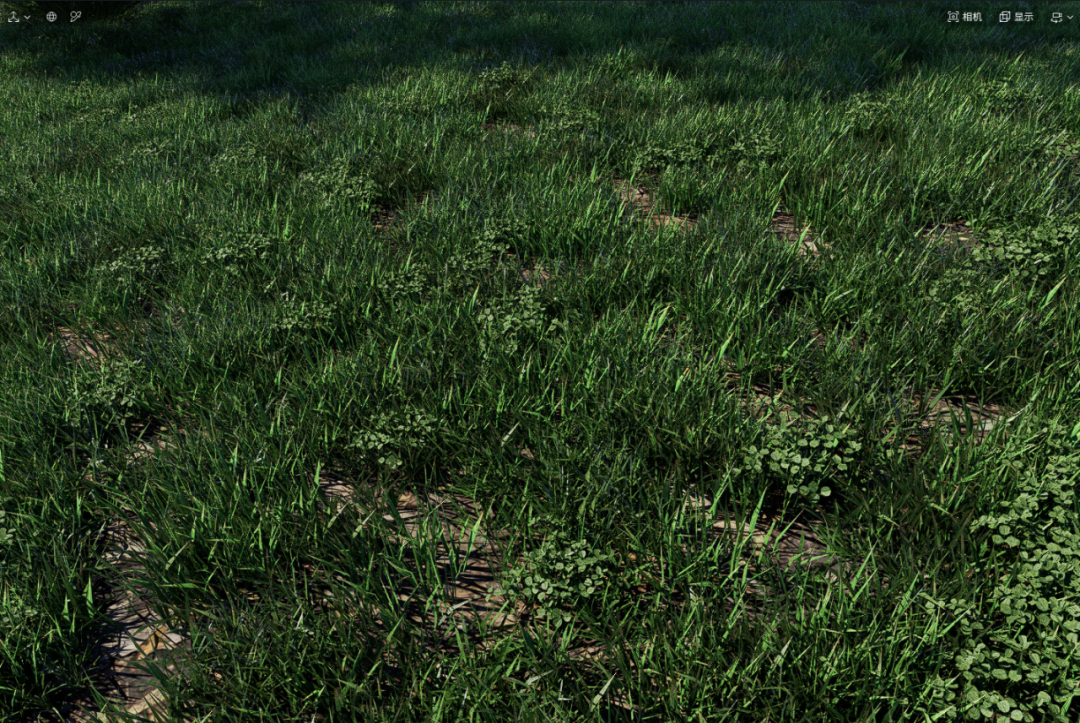

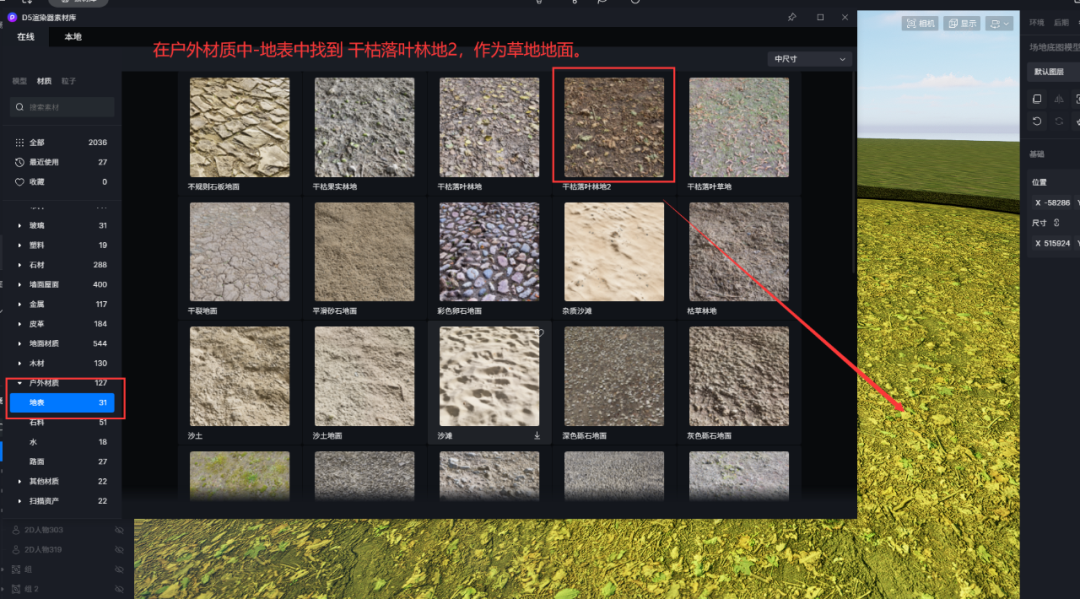

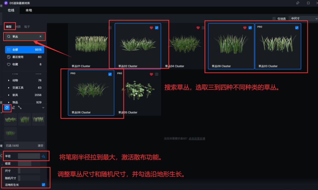

草地材质调整

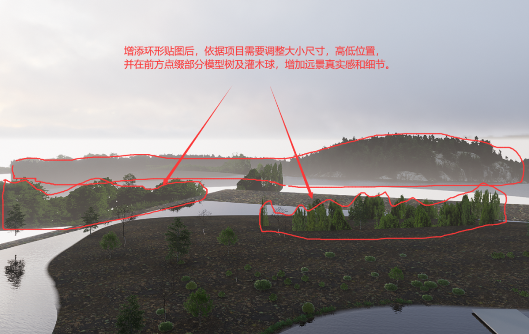

远景环境打造

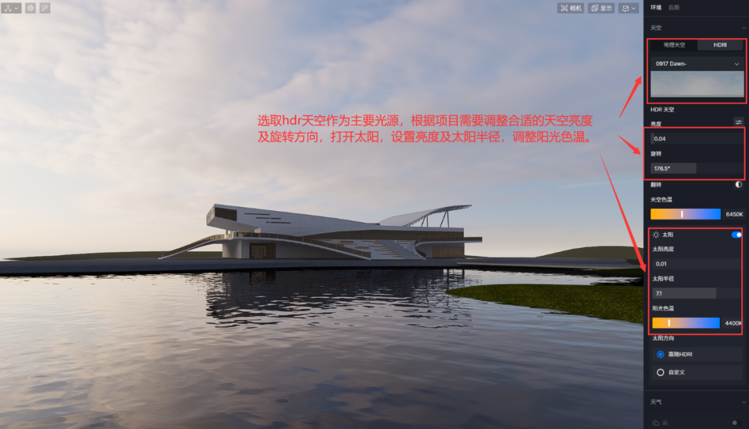

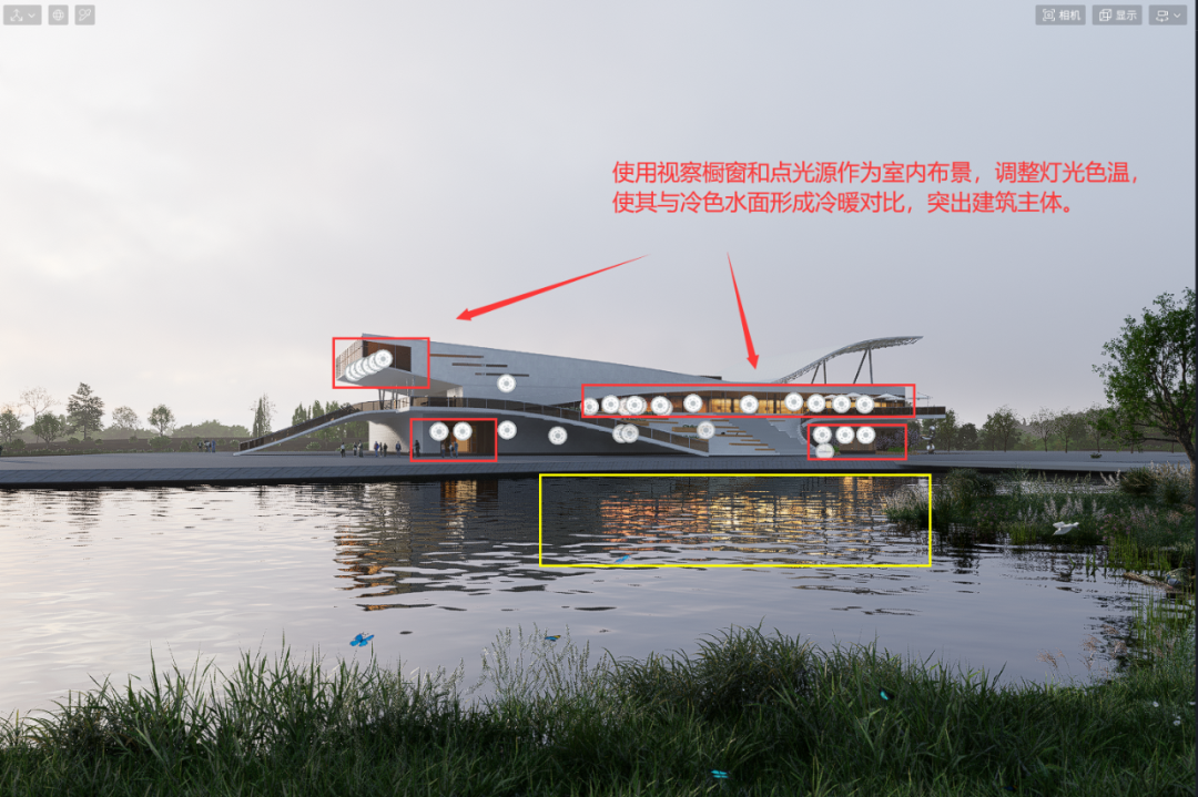

根据建筑周边环境及色彩搭配,通过冷暖对比及环境营造突出主体建筑

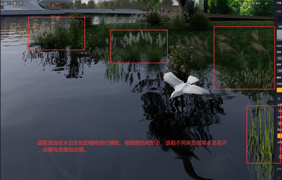

1.湿地植物营造

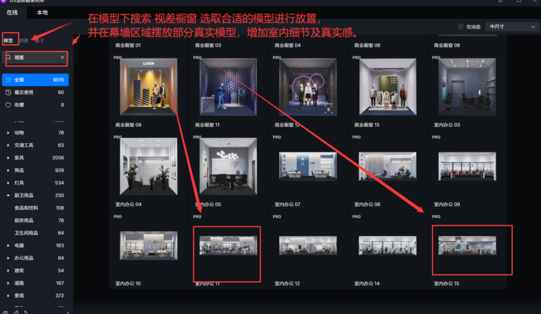

2.室内氛围营造

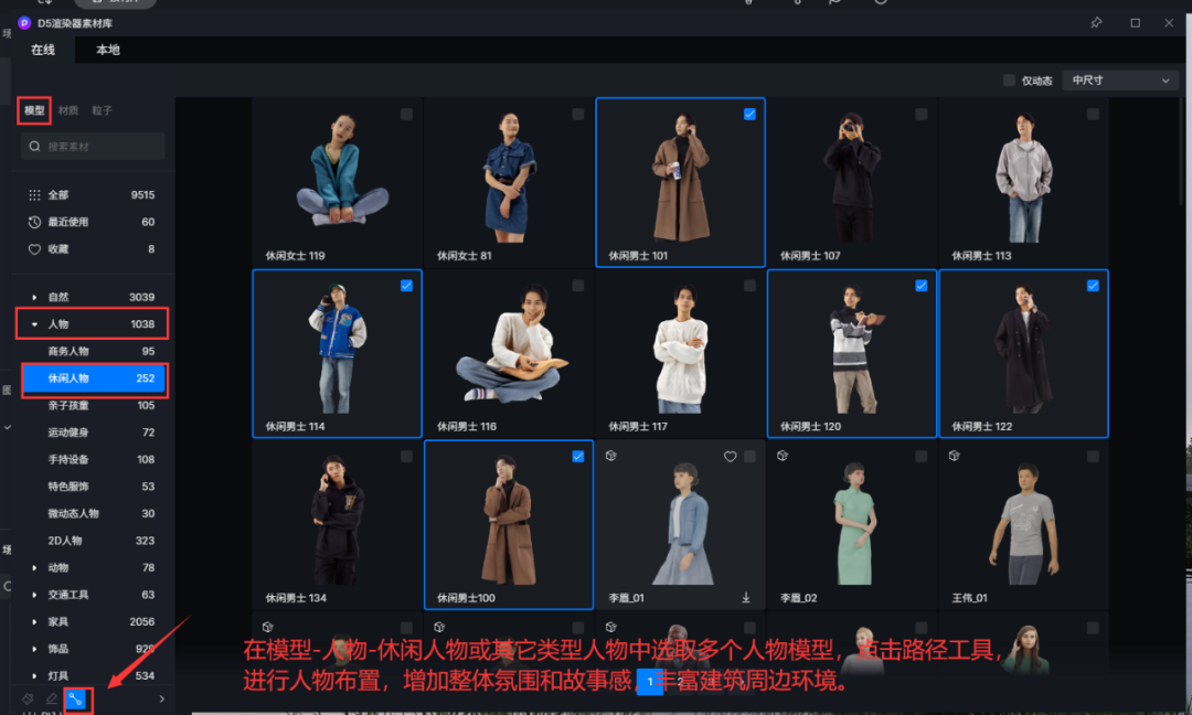

3.外部人流营造

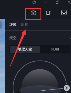

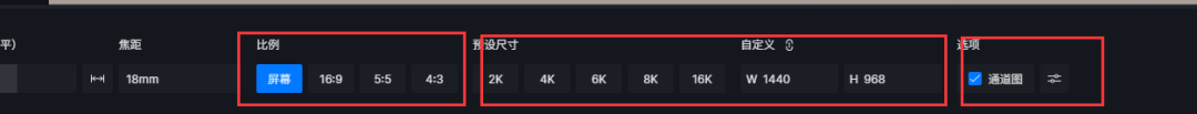

点击右上角的相机,渲染出图。
调整出图大小比例,尺寸分辨率,以及选择导出的通道图。
