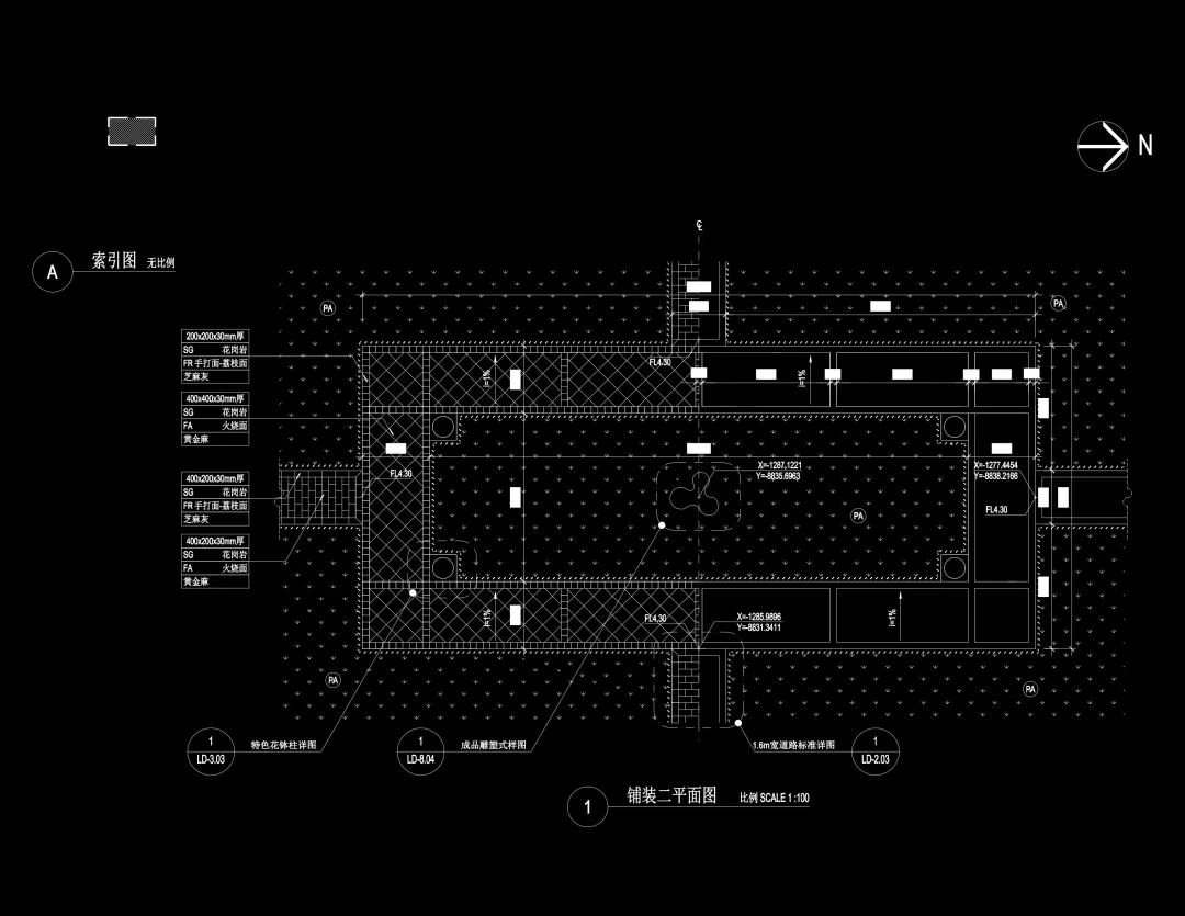

总图规范

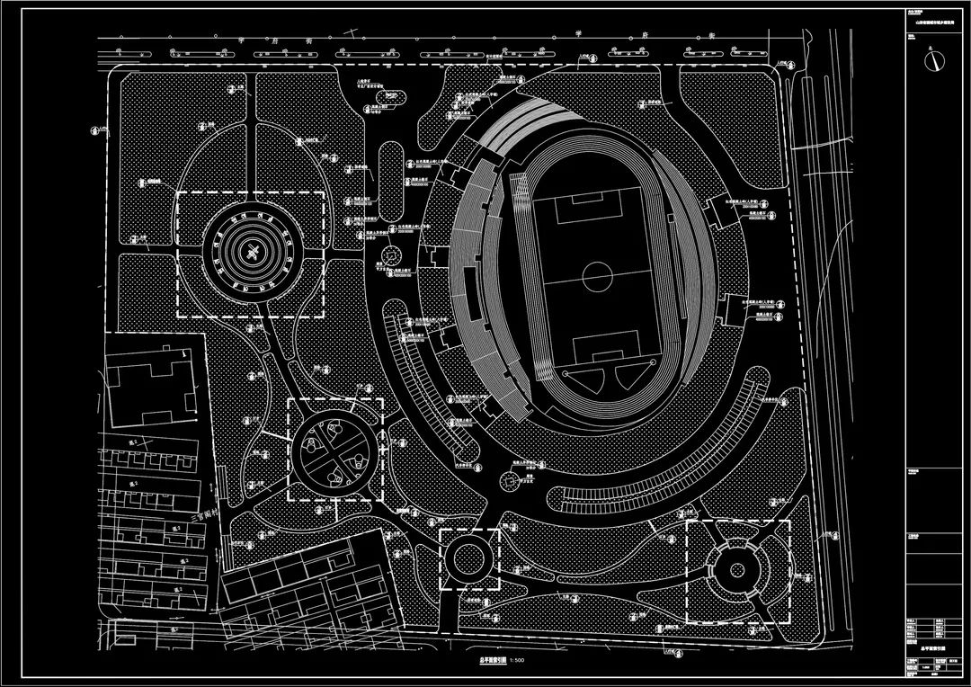

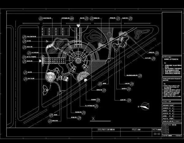

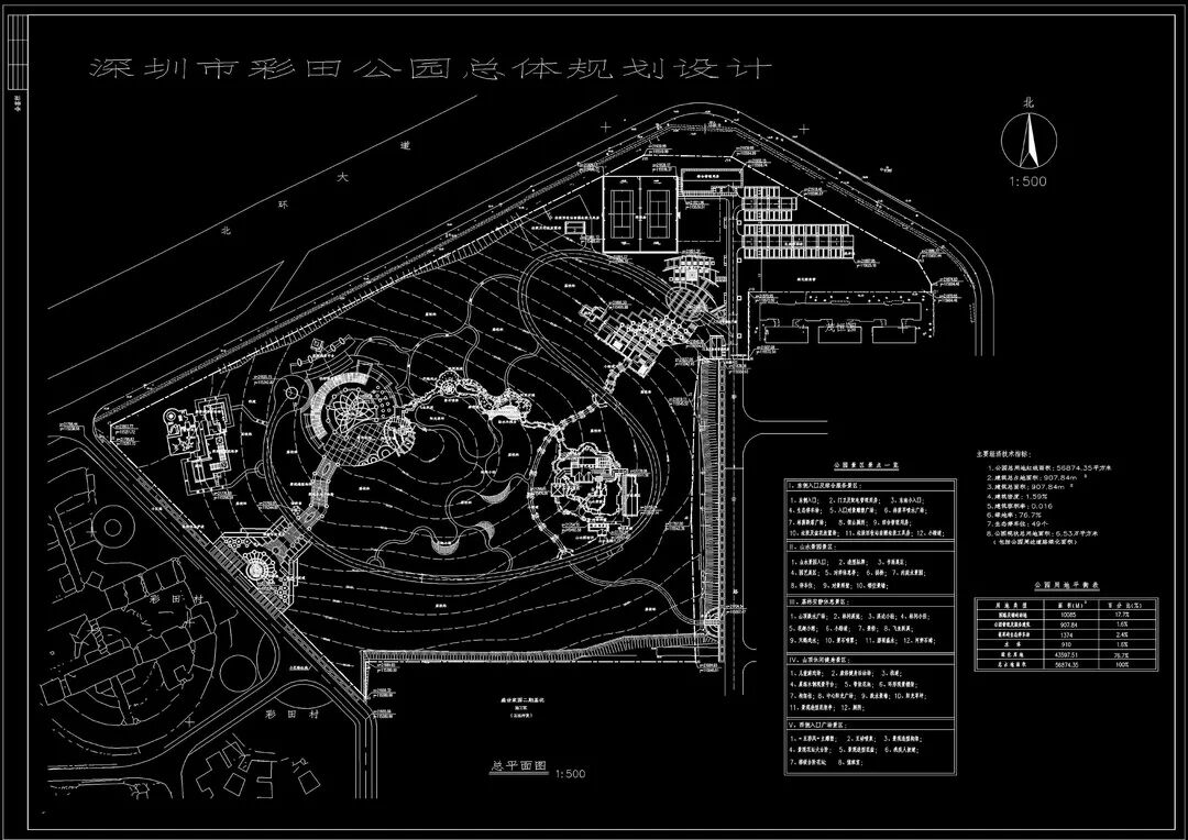

首先就是要保证最开始的总图要规范啦!我先从总平面图、总索引图和消防要求来说,这三个点可是很重要的哦~
总平面图规范
总平面图所采用的底图,应该是最终确定的建筑规划总平图,并且各种建筑出地面部分全部画好,尺寸准确。不要遗漏指北针与比例尺,道路等要满足规范。
索引图规范
首先索引图的底图,它是最终确定的景观平面图,所有的硬质景观均有大样详图索引,并且无重复,索引图号与后面对应的索引详图号一致。

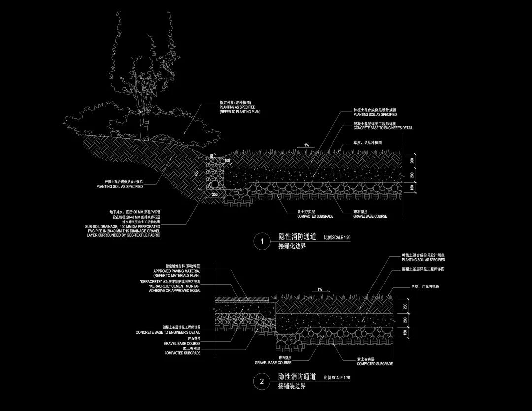

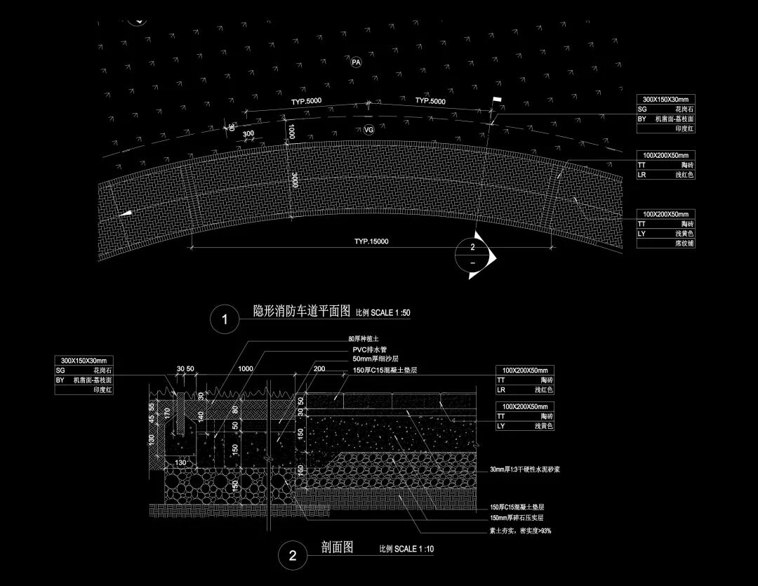

消防要求
总图中不要忘记做好消防车道及消防车登高面设计,注意人车分流,消防车最小转弯半径中高层12m,多层9m;最小宽度登高处6m,其他处4m,可以做成隐性消防通道;消防车道距离建筑物不宜小于5m。
- 隐性消防车道 -

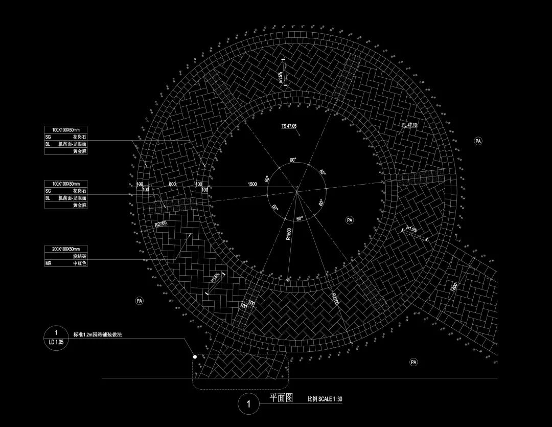

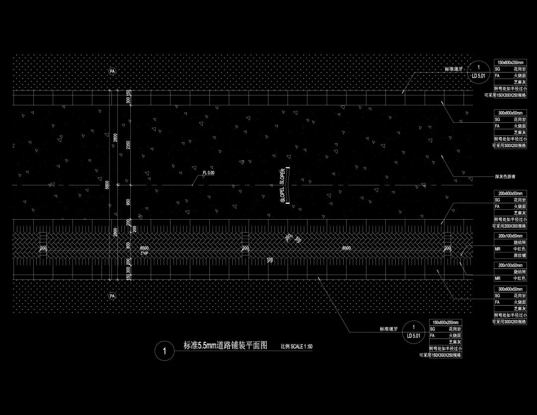

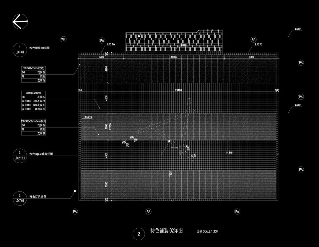

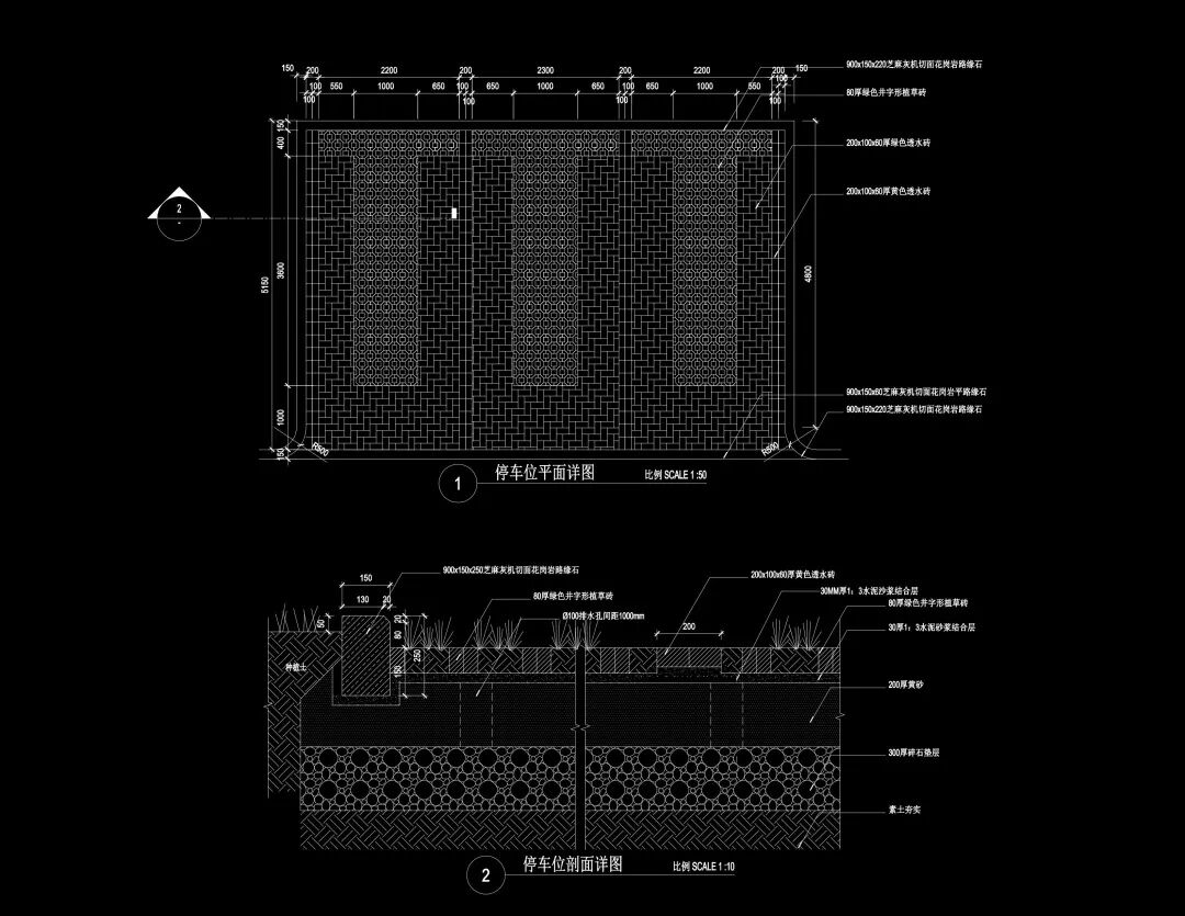

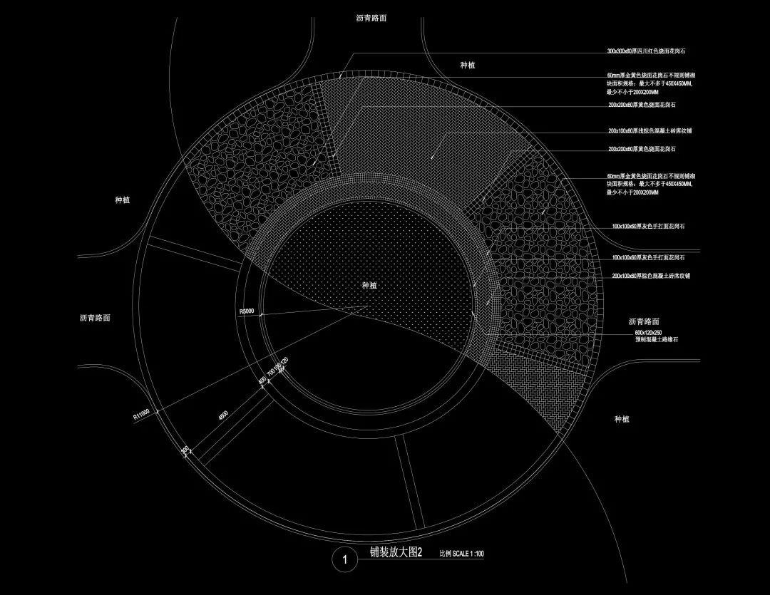

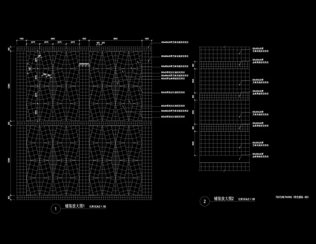

铺地
在平面图上要注明铺装面层所有材料的材质,不能完全注明的区域要给出大样索引图号,在大样图中标明。每种铺装可以采用不同的填充图案加以区分,要画出明确的分界线。
道路铺装要一次设计到位,除小园路外,道路应该设置路牙,避免雨水泥水流到道路上,一般高度100-150mm。砼板每隔4-6m留条伸缩缝,间隔60m应留一胀缝。

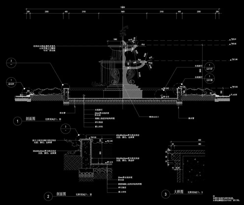

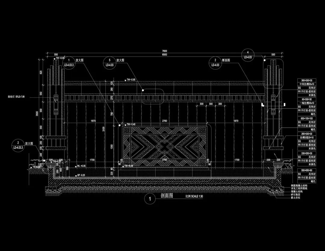

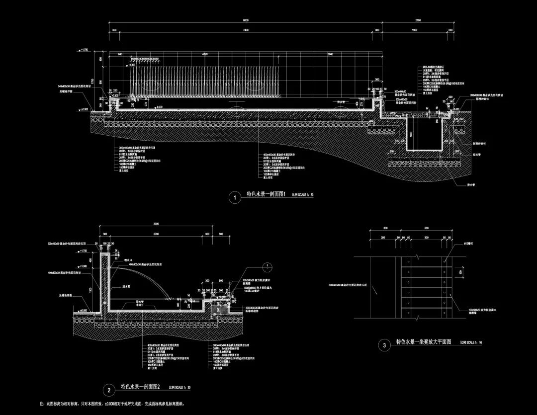

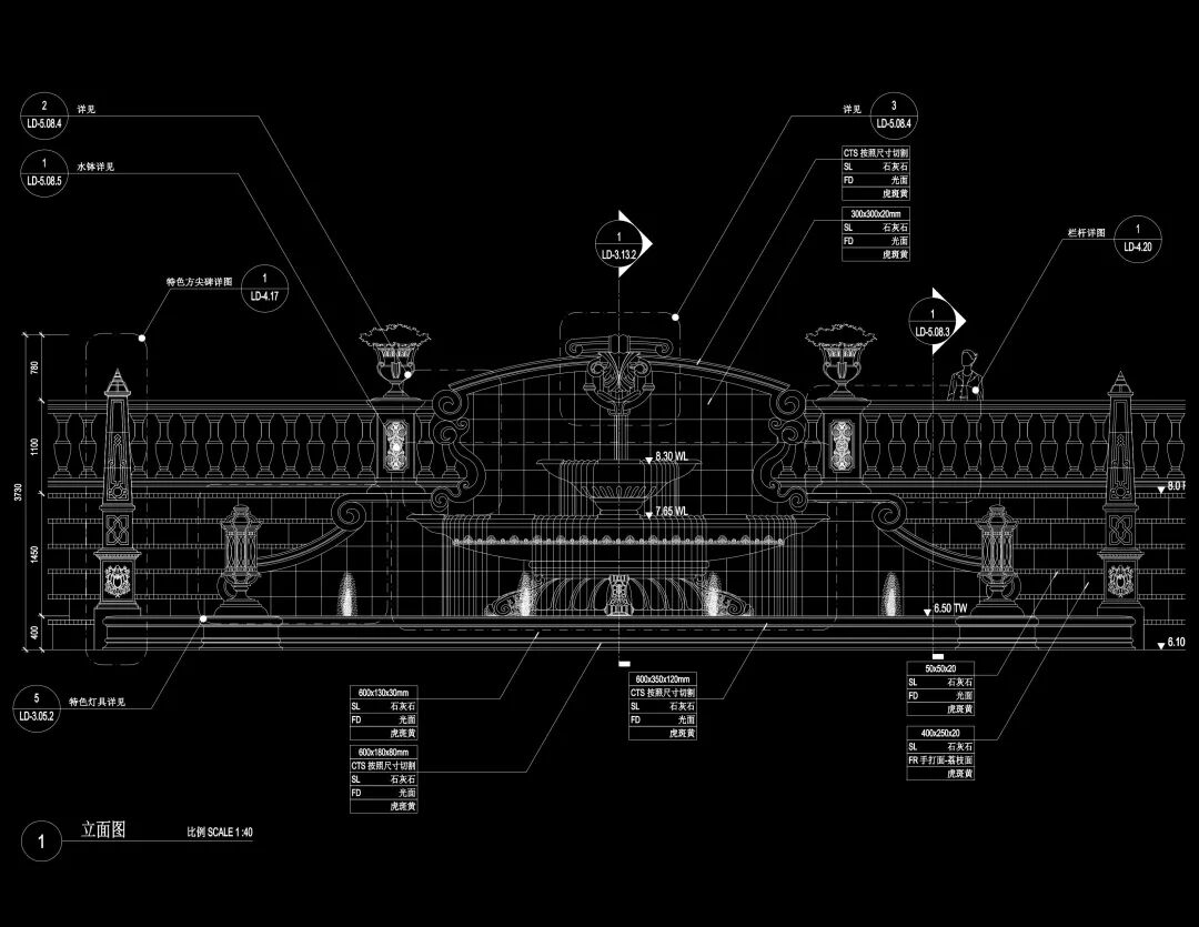

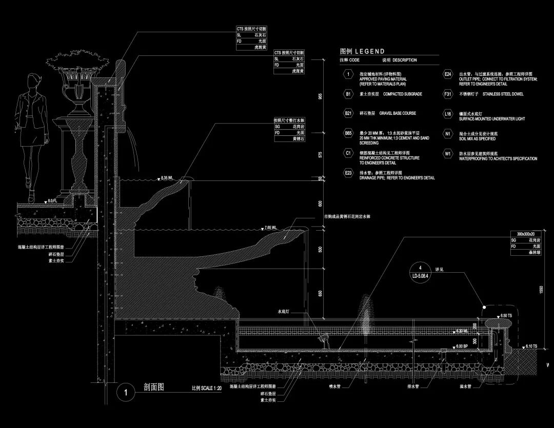

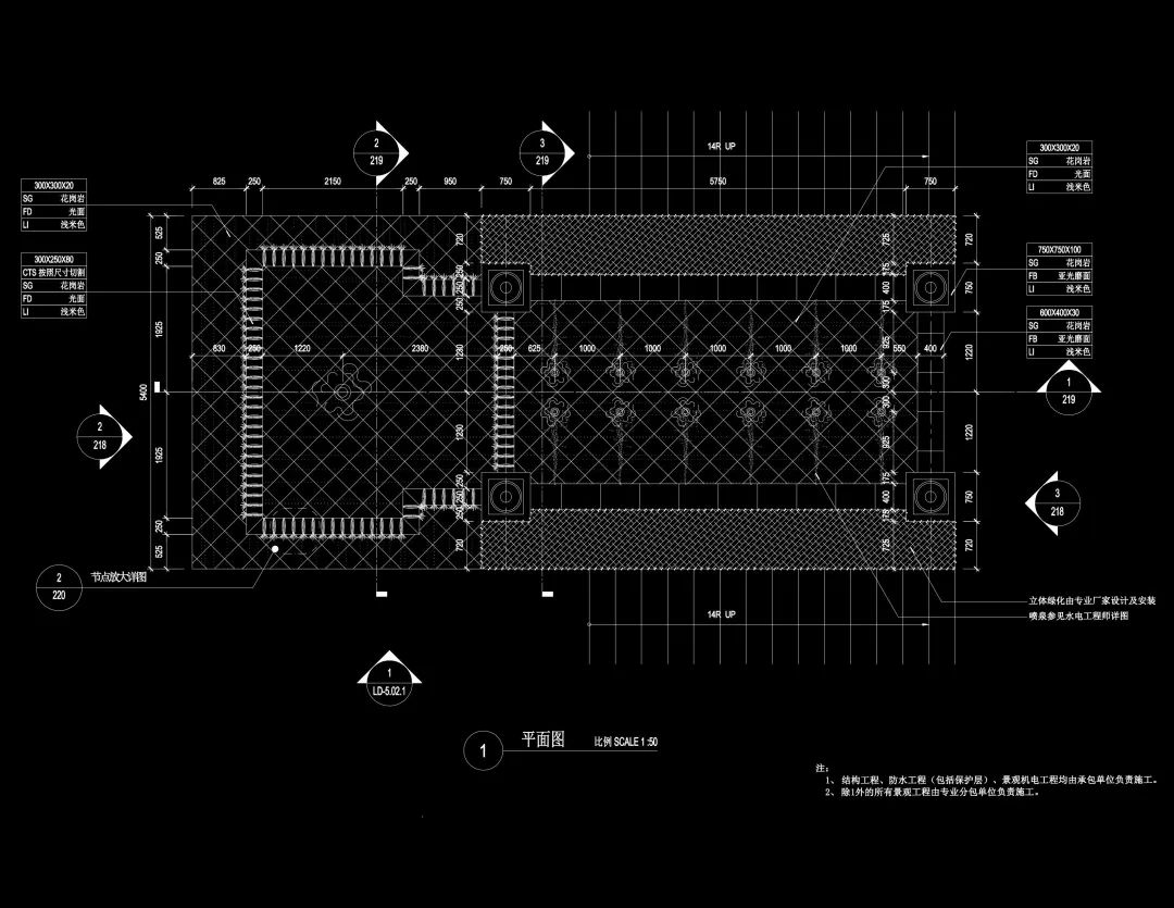

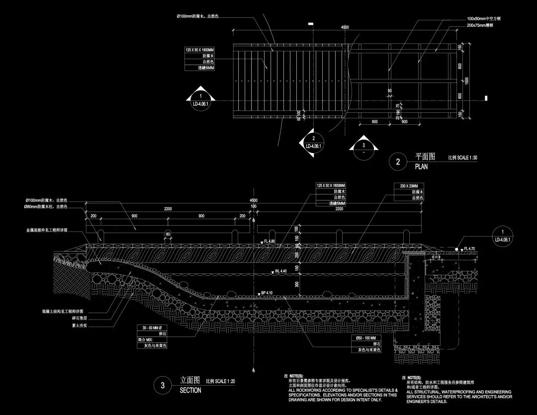

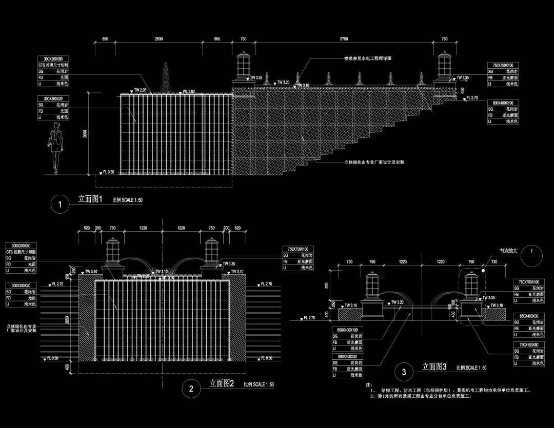

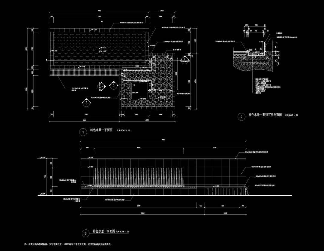

水景
水景设计应结合场地气候、地形及水源条件,根据设计确定适当的防水方式。水景的形式可以分成四种。
1)瀑布跌水。跌水是呈阶梯式的多级跌落瀑布,其宽高比宜在3:2-1:1之间,梯面宽度宜在0.3-1.0m之间。
2)溪流。分为可涉入式和不可涉入式两种,宽度宜在1-2m,水深为0.3-1m左右。
3)大面积水池。一般水深在0.3-1.5m,池边平面与水面要有0.15m的高差,水深超过0.5m,岸边必须加防护栏杆。
4)喷泉。喷泉所用的喷头要适应场所需要。

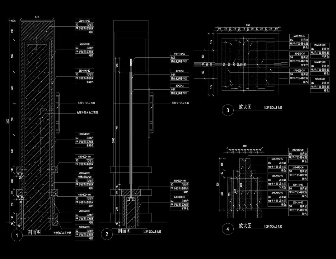

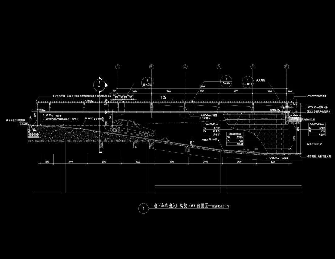

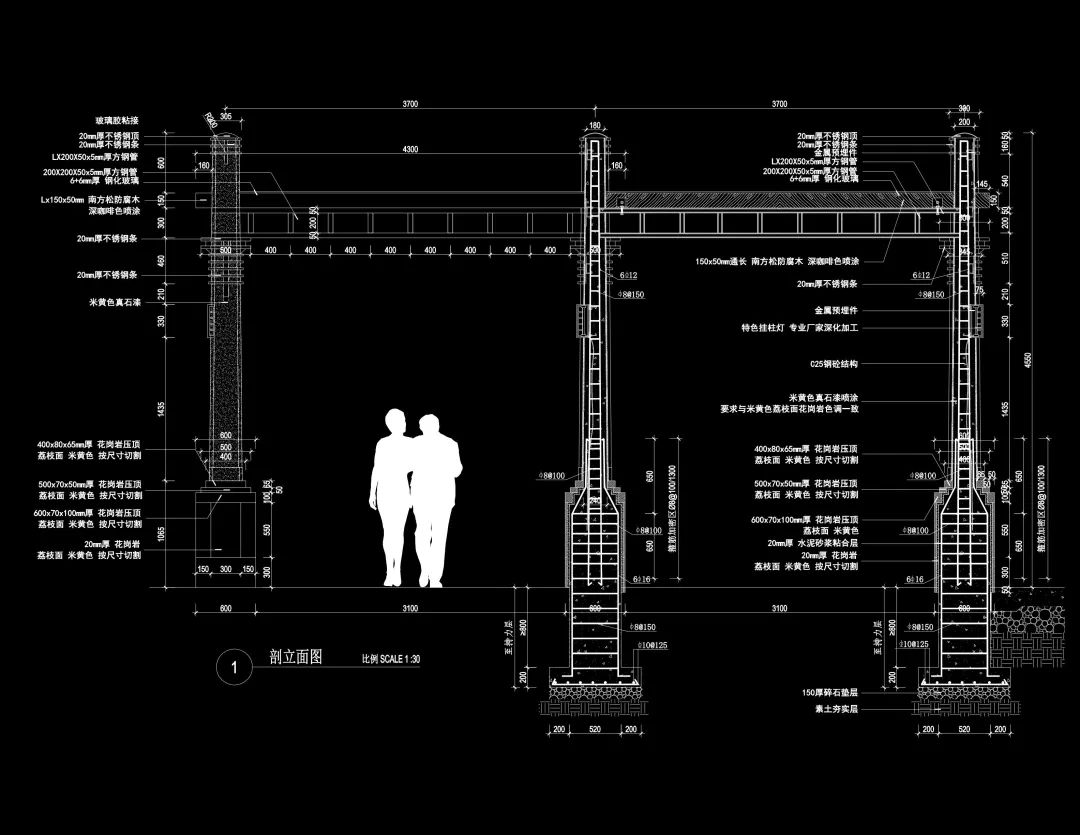

POINT 4

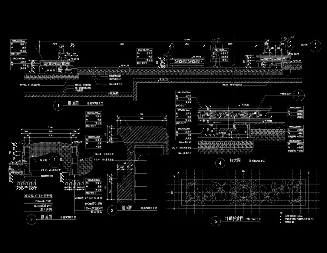

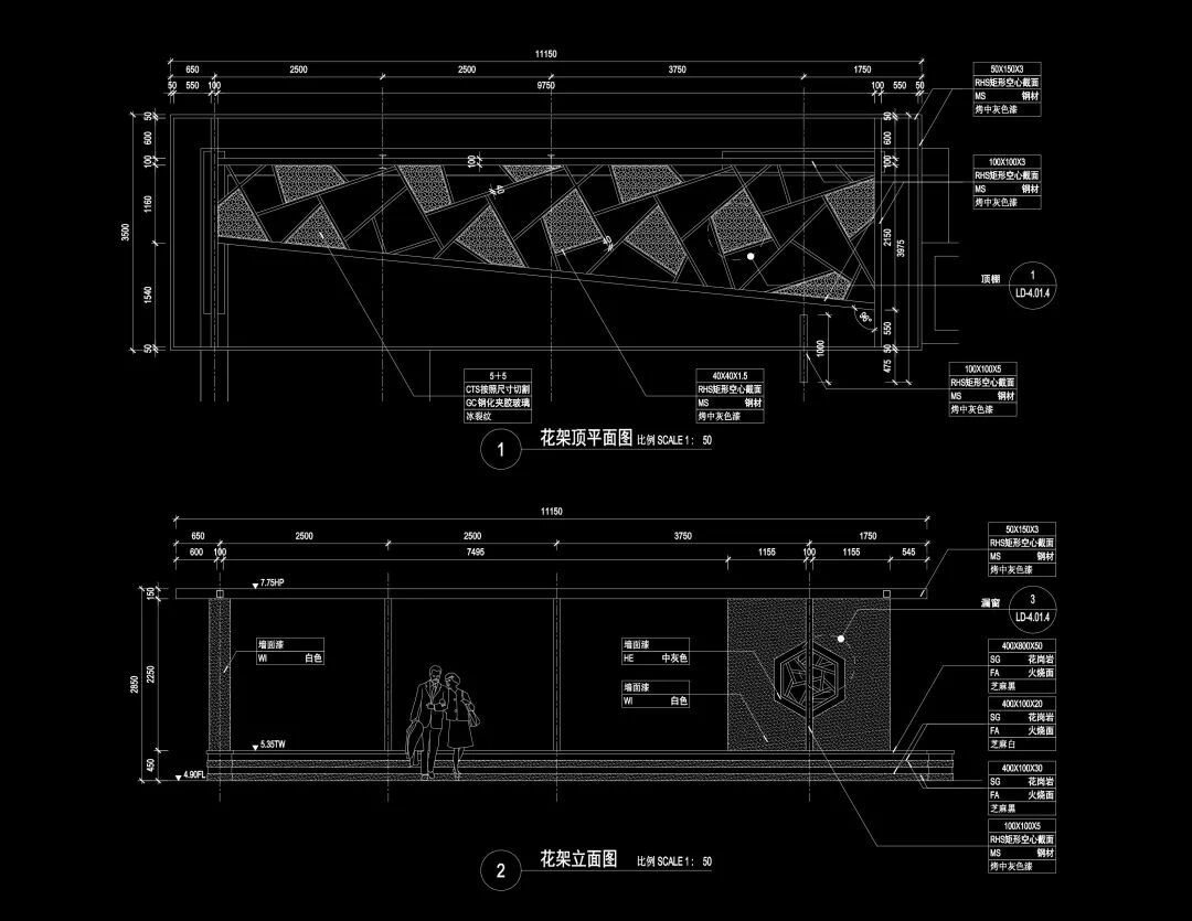

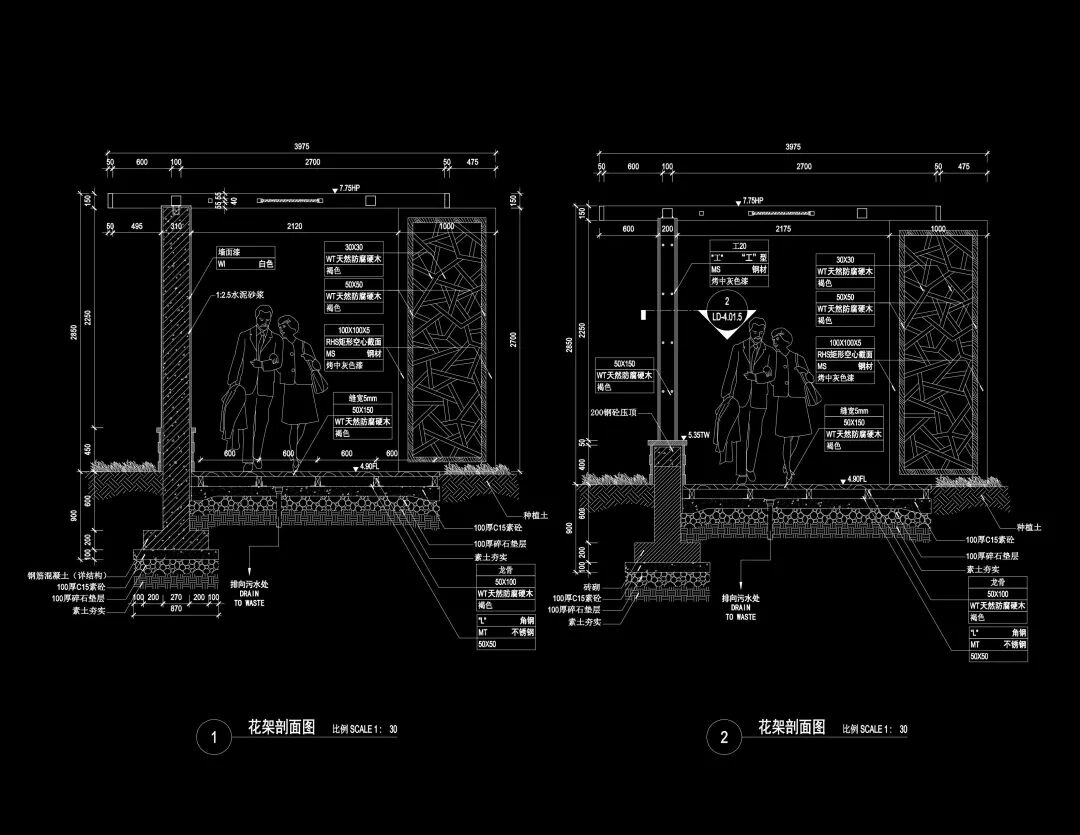

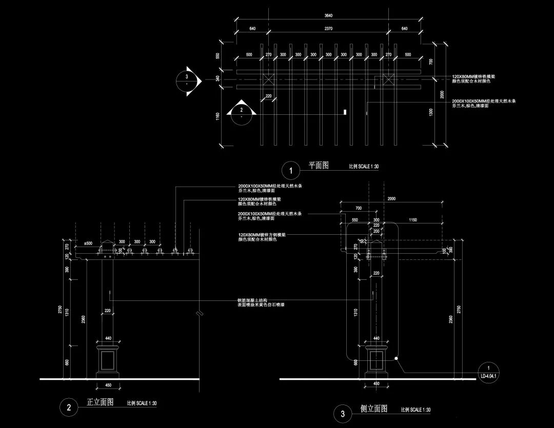

廊架
廊架的宽度和高度应该按人的比例关系加以控制,一般高度在2.2m-2.5m,宽度宜在1.8m-2.5m之间。
图纸要有完整的平面大样、立面、剖面、结构及细部大样做法图。各图纸应该按照需要表明准确的尺寸、材料及做法。

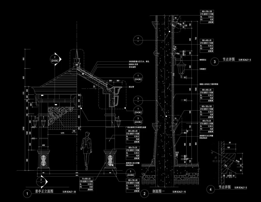

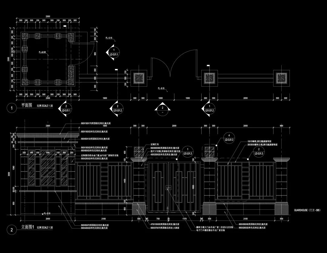

景观亭
亭的形式、尺寸、色彩等应该与整体景观风格相适应、协调。高度宜在2.4-3m,宽度宜在2.4-3.6m,立柱间距宜在3m左右。
平面大样图中要注明详细尺寸,通常应该有顶平面图、底平面图,底平面图中应该注明地面饰面材料。立面、剖面图中应包含详细尺寸,所用材料及做法。

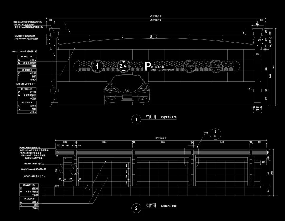

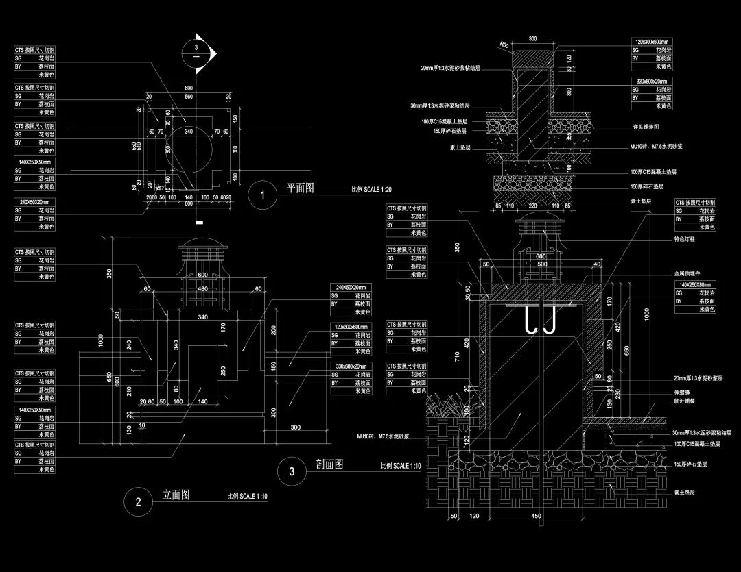

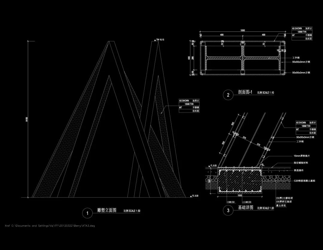

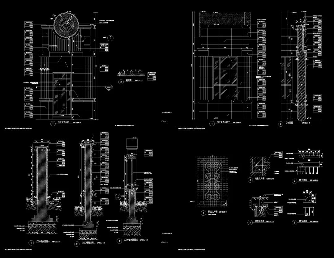

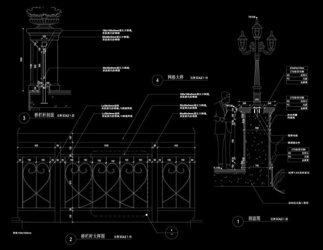

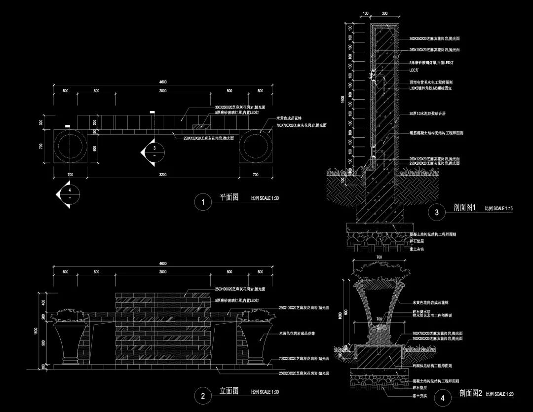

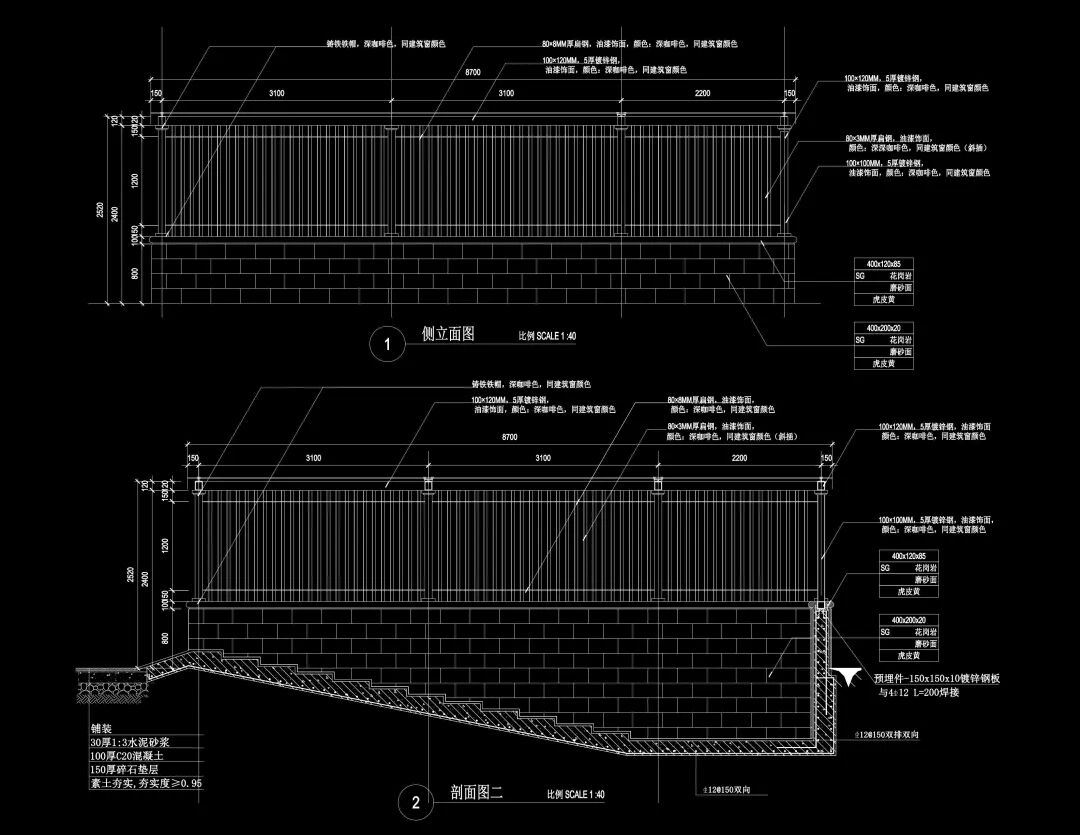

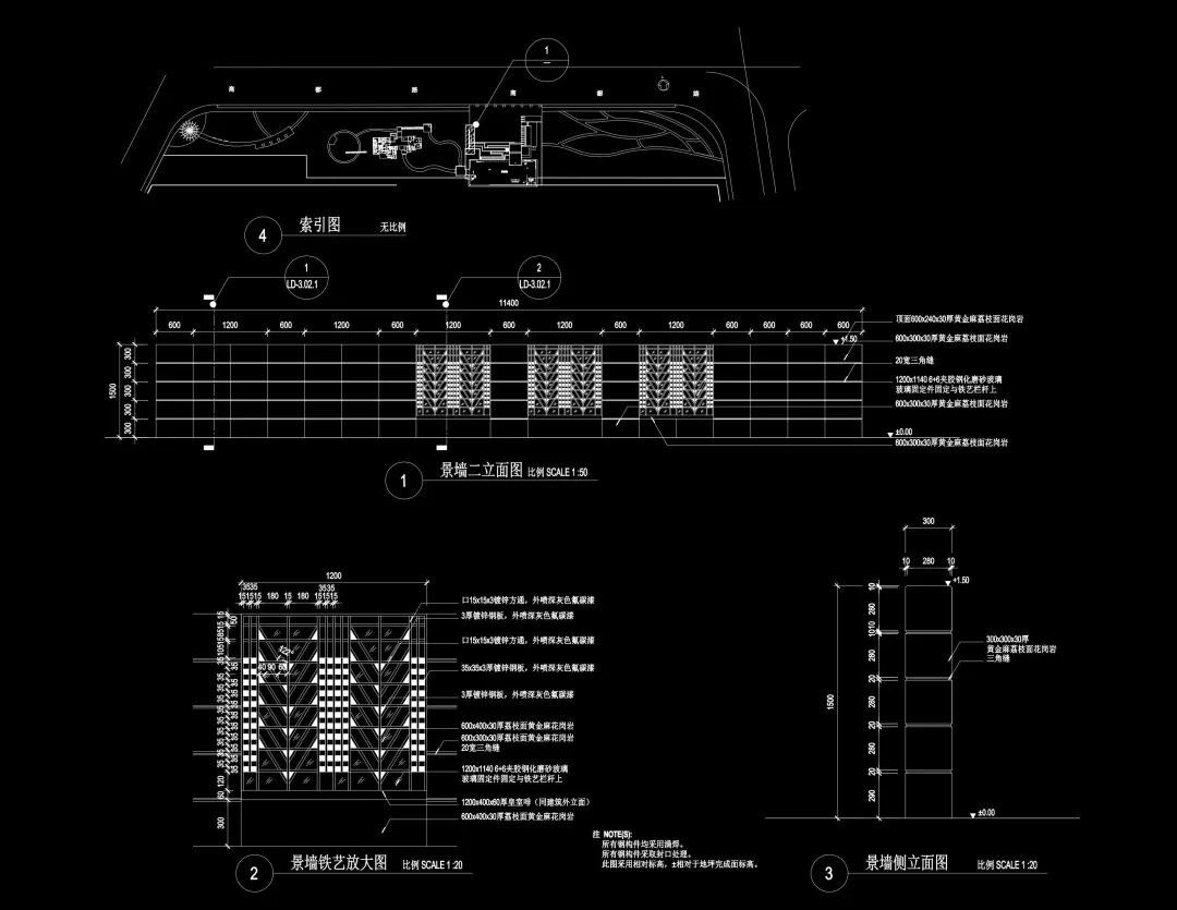

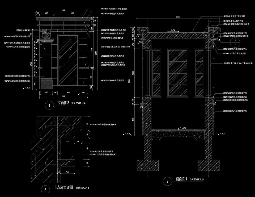

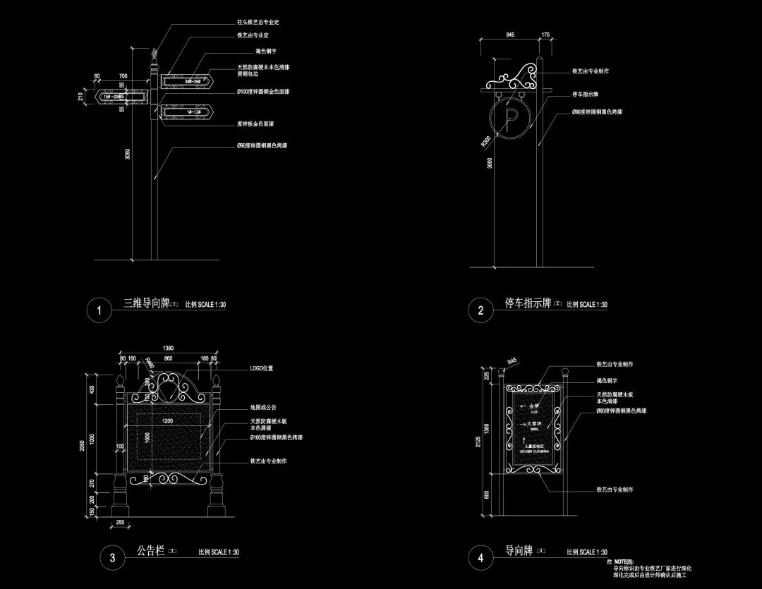

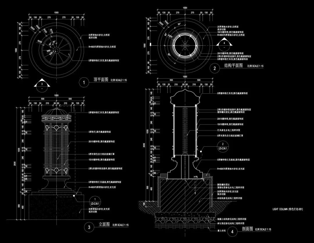

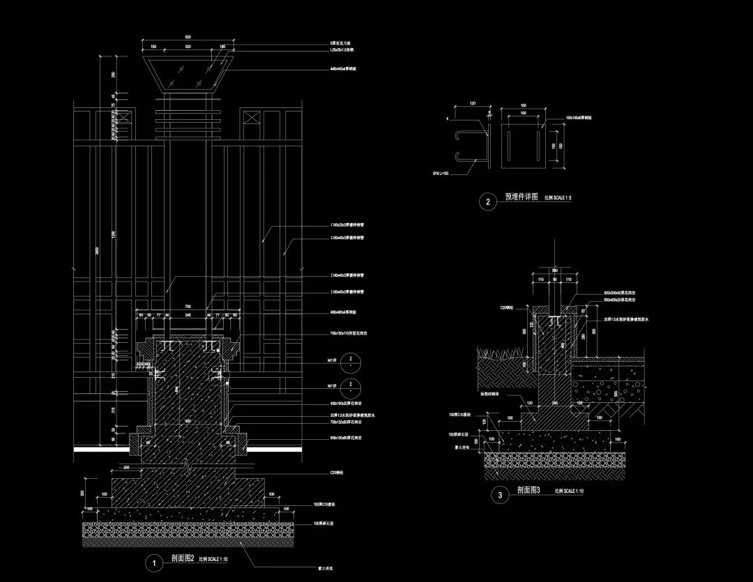

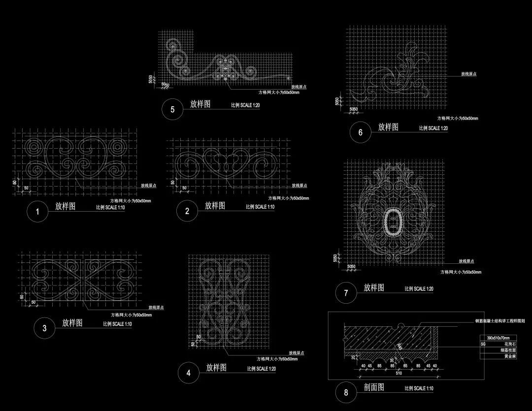

不多说 直接就看看这份
大院专用的景观设计CAD细部图集吧!
国际大院景观设计CAD细部图集
水景细部CAD图纸

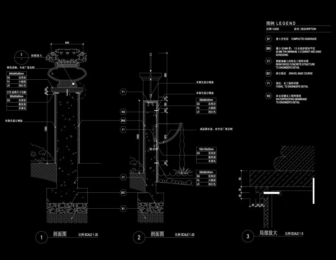

墙体细部CAD图纸
廊架细部CAD图纸

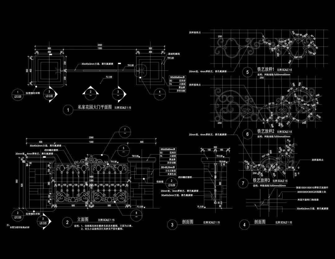

铁艺门柱细部CAD图纸
景观小品细部CAD图纸
地面铺装细部CAD图纸
(以上仅展示部分)
