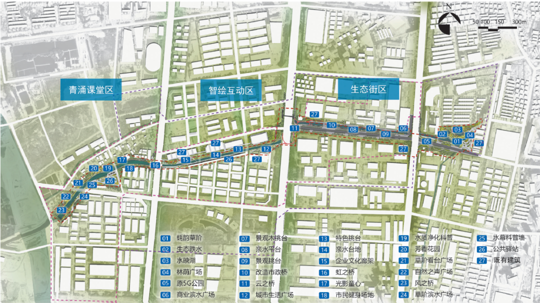

项目选址于下涌沿线,东连沙头商圈活力之源,西接海上田园生态窗口,长约2.72km,两岸距离30~100m,总建设范围约24万㎡。
设计以“清川展绿,下涌织新”为主题,结合基础现状与发展诉求,整合周边资源,构建“1条滨水景观轴,2种体验带,串联3个功能区”。项目以水为依托,增加绿化,缝合两岸功能体系,打造1条滨水景观轴线;梳理慢行系统,沿河两侧打造立体滨水漫步带与骑行带,给人提供不同的感官体验;以现有资源为基础,串联从生态向城市过渡的3个功能区:生态街区,智绘互动区,青涌课堂区。
河流型碧道建设范围
