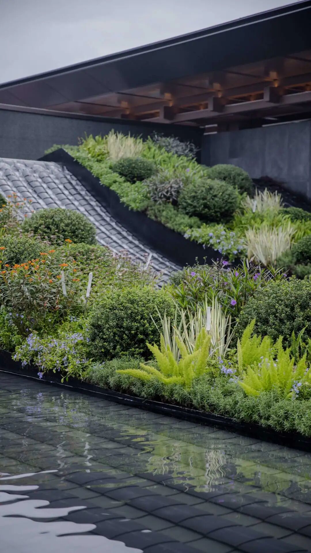

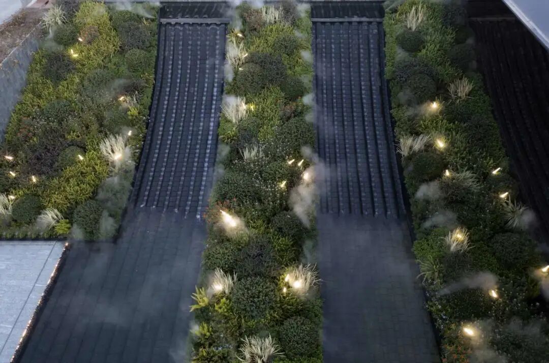

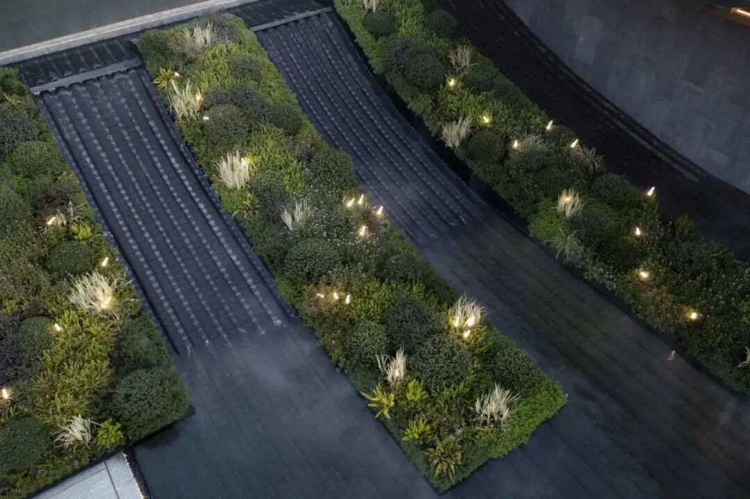

▌案例一:绍兴安澜府示范区
SHAOXING ANLAN MANSION DEMONSTRATION
TROP景观事务所 | 魏玛设计机构

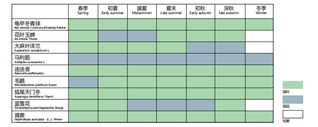

植物设计组团方式上,从“江南烟雨,雨虽无形,落之有痕”的自然现象中获得空间设计灵感,以自然种植手法为核心,选以圆形龟甲冬青球作为整个雨滴凝珠的表现,搭配直立型较好的植物品种,如花叶玉蝉花,大麻叶泽兰,马利筋等,同时配合一些绿色填充植物迷迭香、毛鹃、狐尾天门冬、蓝雪花、肾蕨等。
种植手法上同一个时期的开花植物控制在3-4种之间,以期达到植物景观在系列性、连贯性、整体性中的季节美感。一滴雨落,一丛四季,植物转译千年梦萦,意境无穷。

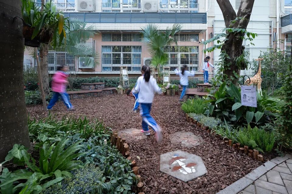

▌案例二:深圳市太子湾学校共建花园
Metrostudio 迈丘设计

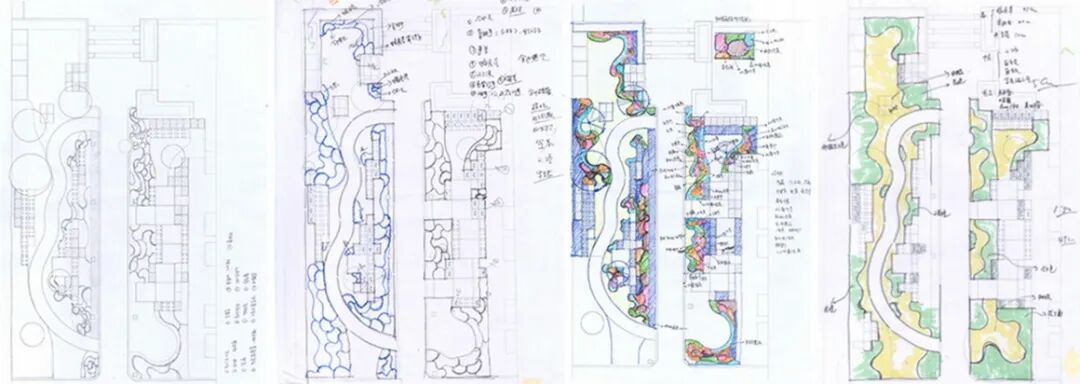

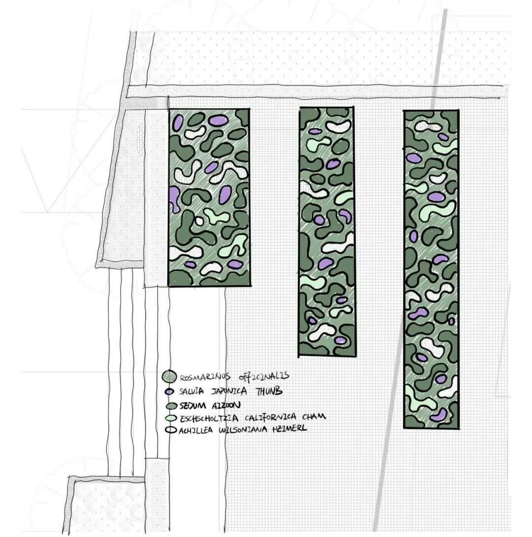

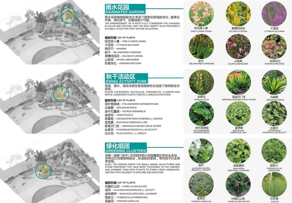

▼植物设计草图推敲
植物设计方案以“叶趣横生,叠梦纷呈”为主题,通过不同植物叶族质感、形态、色彩的差异,组合营造极富叶趣、探索欲的互动融合空间。植物的选择和种植在美学、生态等规律的基础上,同时要有丰富的季相变化,开合的空间转化,宜人的林下居所。结合居住属性与功能需求,通过不同植物的组合和灵活多变,赋予更多的景观可能性,打造生态、有趣的植物意境。
▼植物设计平面图

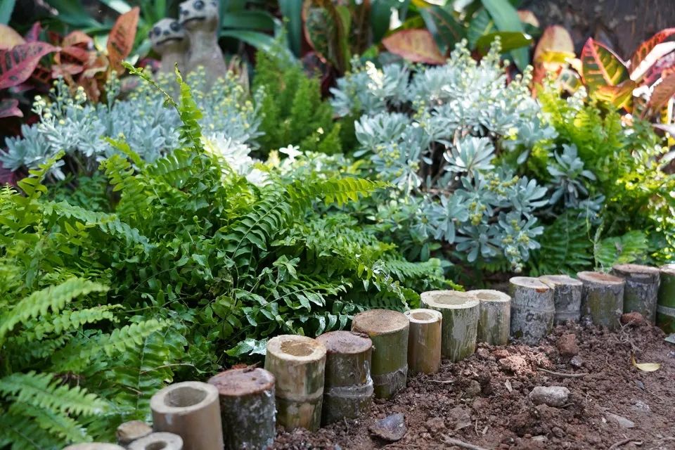

我们配合本底植物环境优化生境:选用芳香类植物如迷迭香、碰碰香、薄荷、九里香、紫苏、含笑等营造兼具寓教、科普、娱乐等多重功能的植物景观,同时通过选用本地品种,及一些花卉类品种如桔梗、鸟巢蕨,龙船花等,打造微型生境景观,从此便有了蝴蝶的栖息地、鸟儿的归巢、昆虫的游乐场。

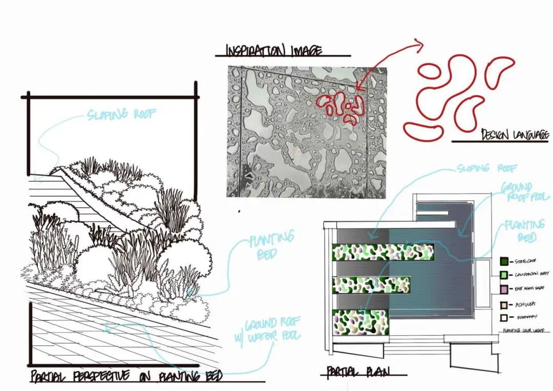

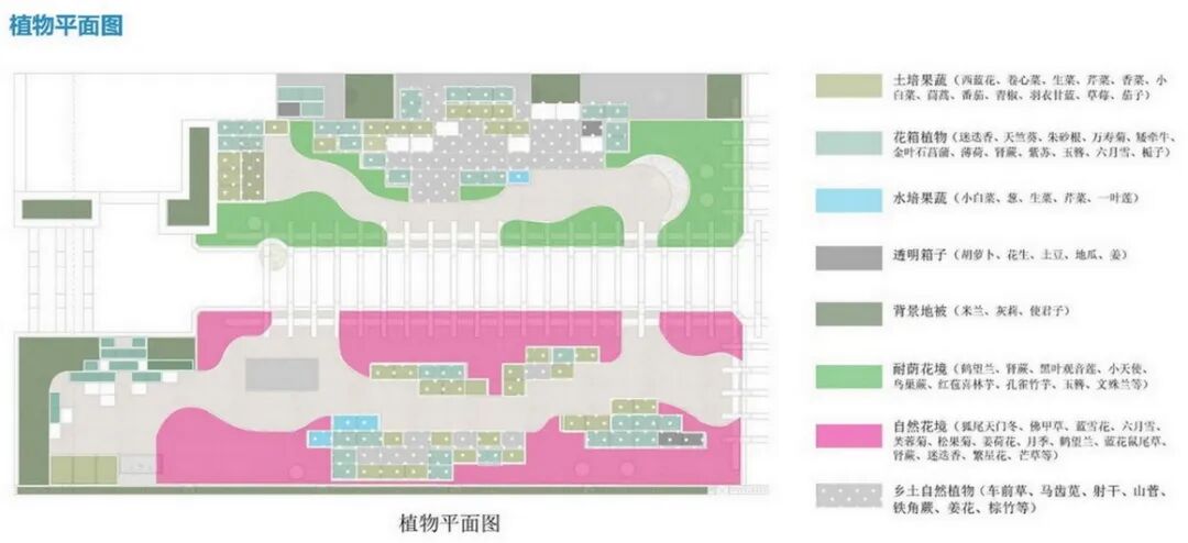

▌案例三:"The Roof "景观和生态立面设计
ACHI:" THE ROOF "LANDSCAPE AND ECOLOGICAL FACADE DESIGN
上海 / ASPECT Studios

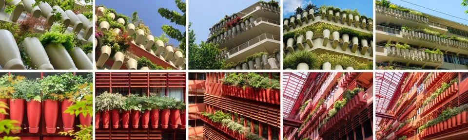

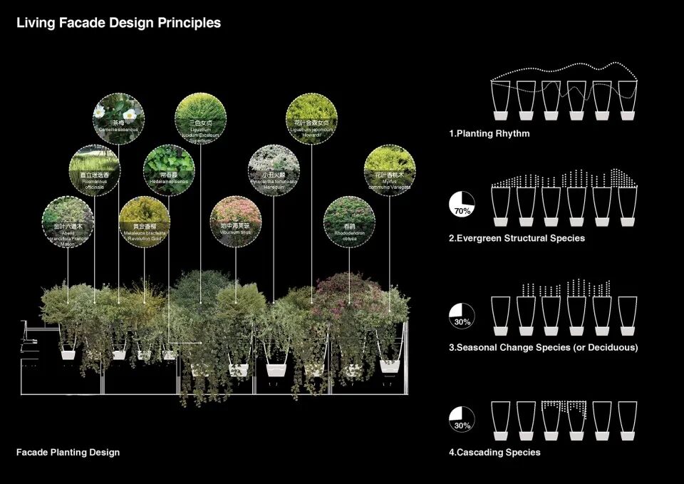

▼不同立面上组团布置的植物
绿色植物被引入城市建筑空间内部并吸引了自然生物的到访,这将会将丰富自然生物带入城市,最终在城市中创造一个四季变化的自然蓝图,从地面到上层的立体花园,吸引鸟儿、蜜蜂、蝴蝶和蜻蜓环绕在城市中。

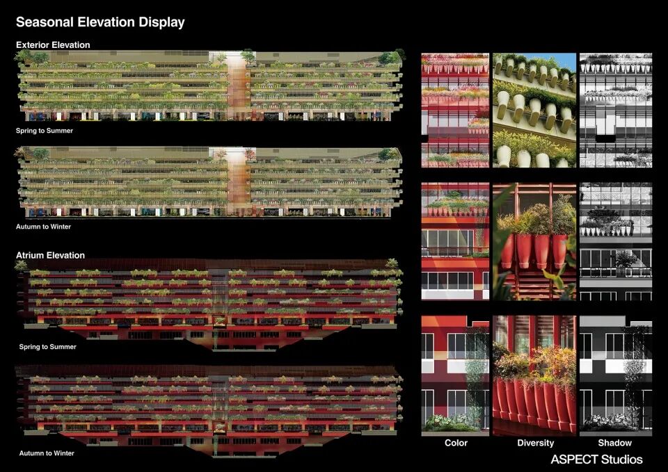

在夏季,葱郁的植物达到生长的鼎盛时期,可以遮阳,弱化太阳东、西晒效应,从而缓和室内对空调的需求,且起到净化空气的效果。在冬季,具有季相变化的植物在叶子脱落后,更有助于阳光照射到室内,从而最大限度地利用自然光;土壤有助于隔绝部分的冷空气,形成热缓冲。

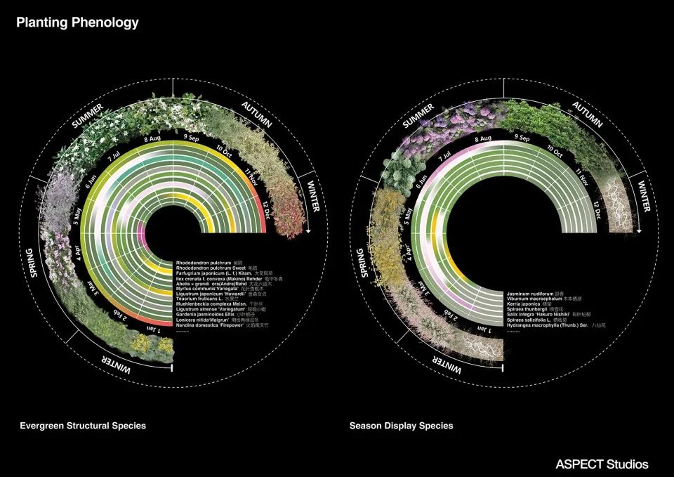

▼季节性立面展示
▼植物物候学
▼立面设计原则

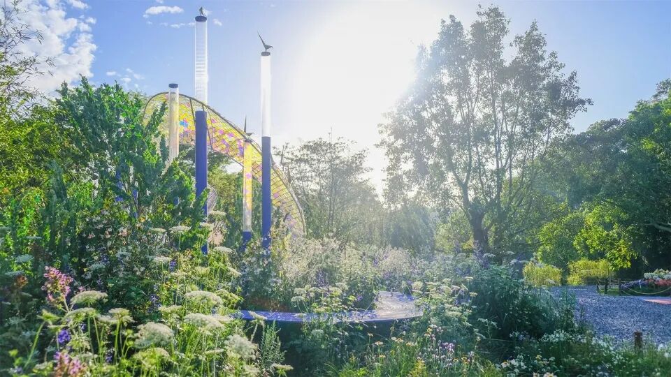

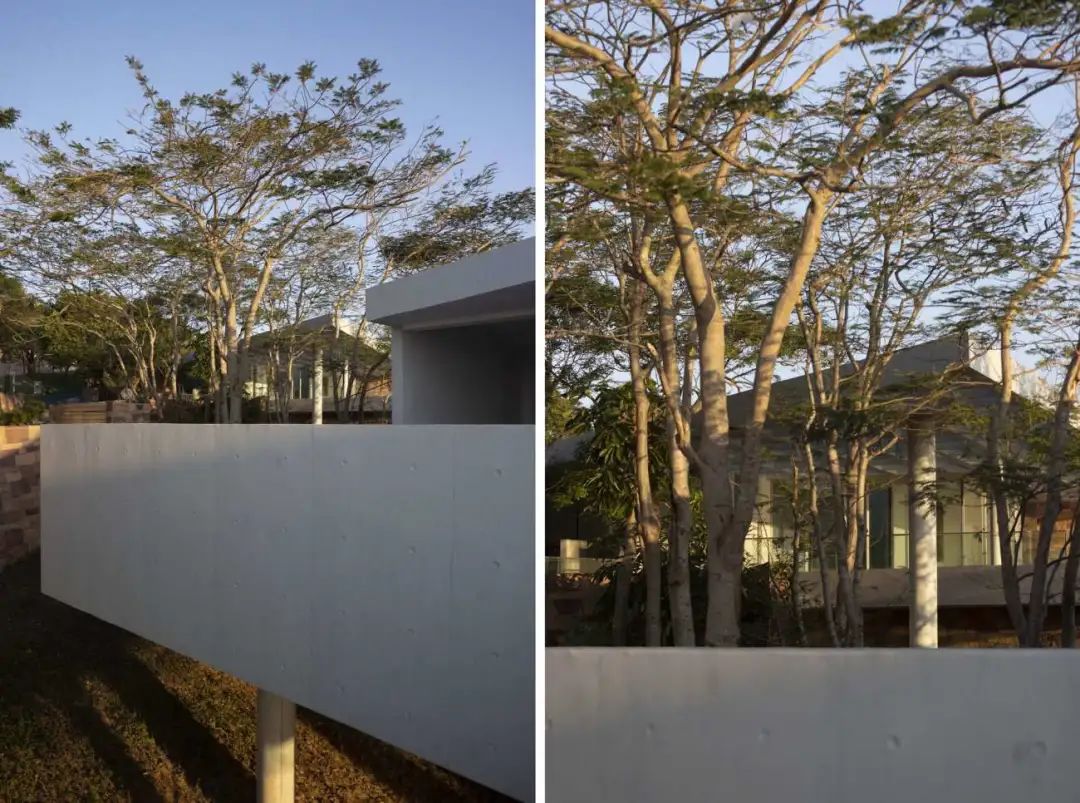

▌案例四:无界
ACHI:UNBOUNDED
深圳 / 林俊英景观工作室&造源设计

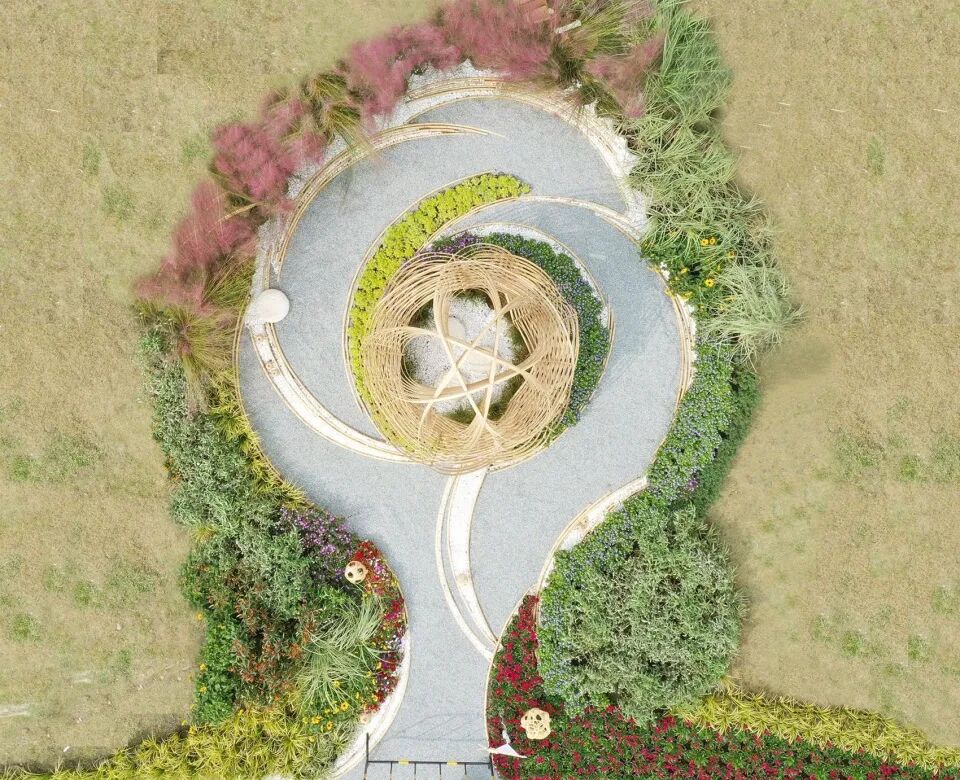

植物设计上模拟了从荒野乡土性到城市自然性的演化过程,从本土植物到新优品种的展示运用,并采用野花组合混合式花境的配置手法营造出自然野性、清雅脱俗的花园气质。
▼荒野乡土性植物景观
▼城市自然性植物景观

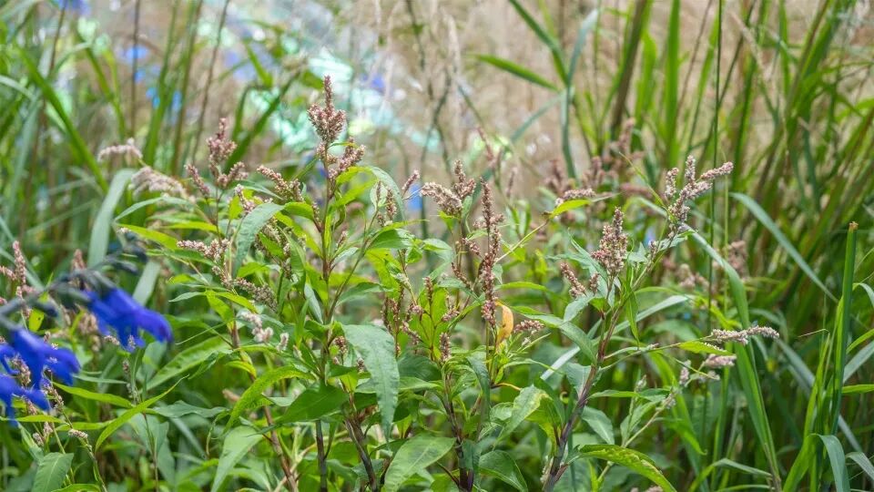

荒野乡土性植物景观受到本土荒野植物群落的启发,通过野生的芭茅草、鬼针草、假臭草、红毛草、酸模叶蓼与乡土植物醉鱼草、单色蝴蝶草、头花蓼、含羞草等运用,表达一种野性旺盛、蓬勃生长的生命力;
▼ 野性旺盛、蓬勃生长的生命力
▼植物细部
▼酸模叶蓼

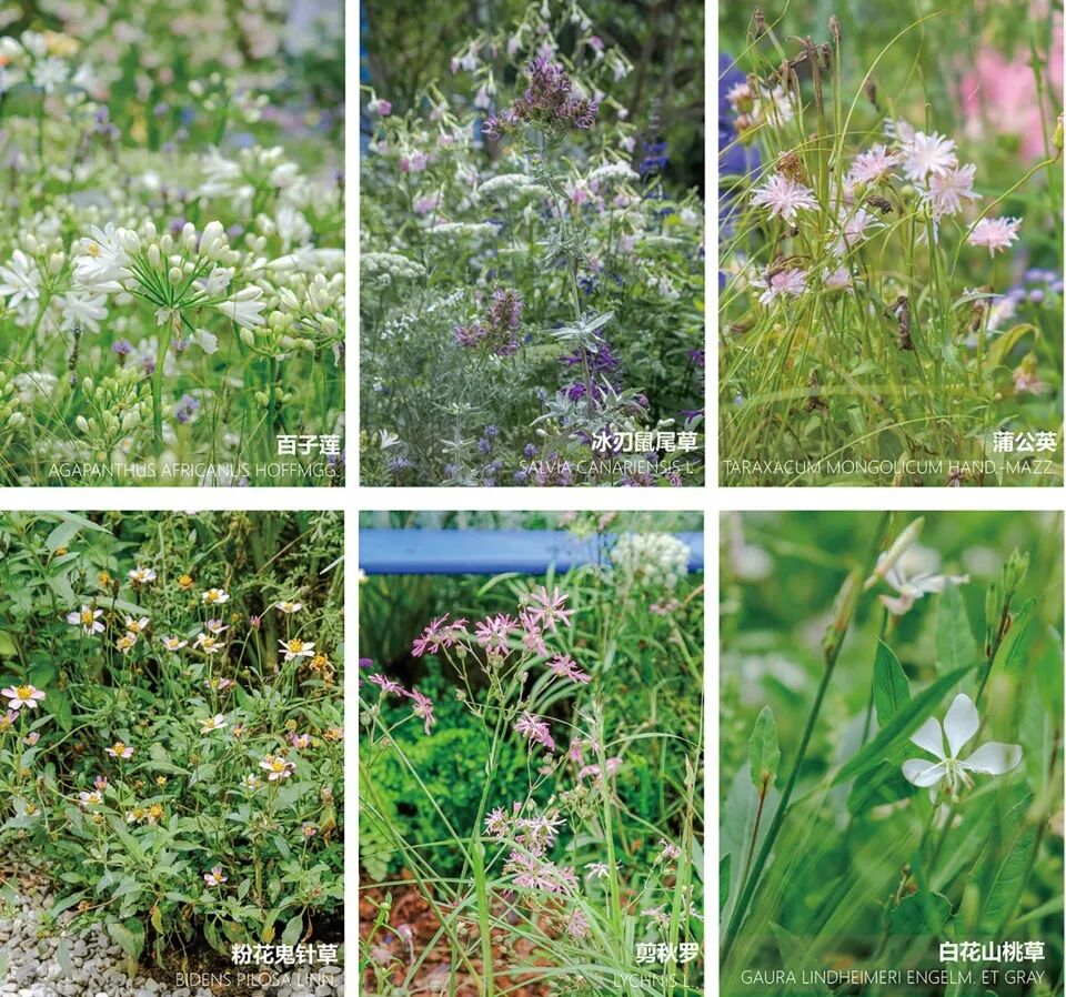

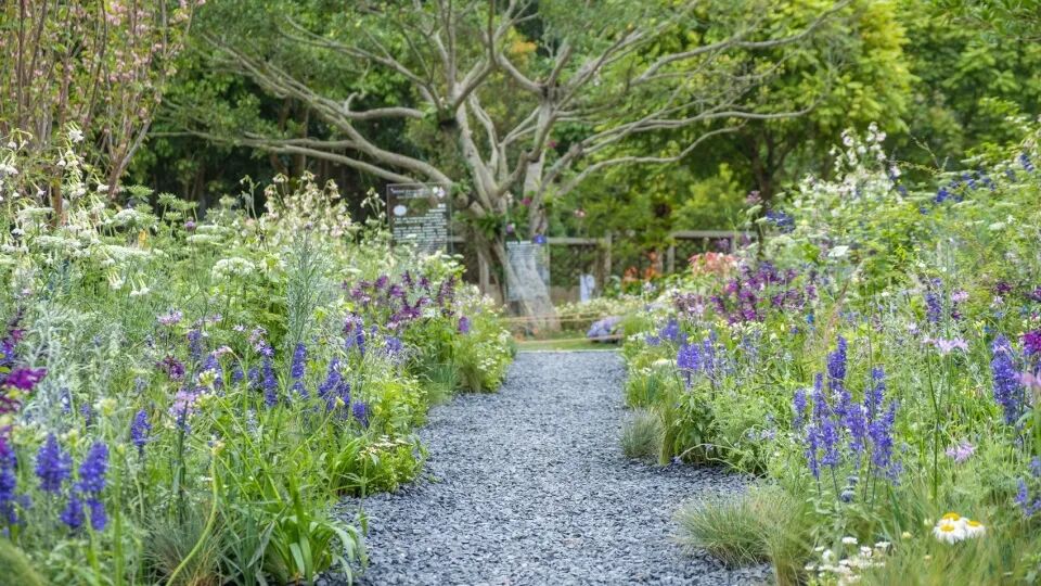

城市自然性植物景观,采用园艺品种的蒲公英与粉花鬼针草、高杆紫菀、蛇床子、柳叶星河、雨虹花、蓝雾草、百子莲、狼尾草系列、鼠尾草系列等有机搭配,表达城市中的野趣与自然。
▼素雅碎花径
▼城市中的野趣与自然

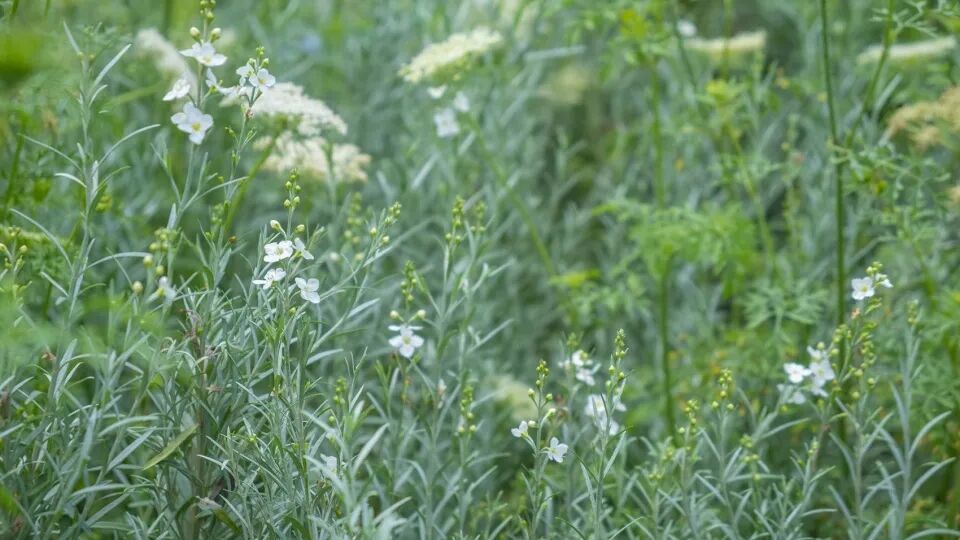

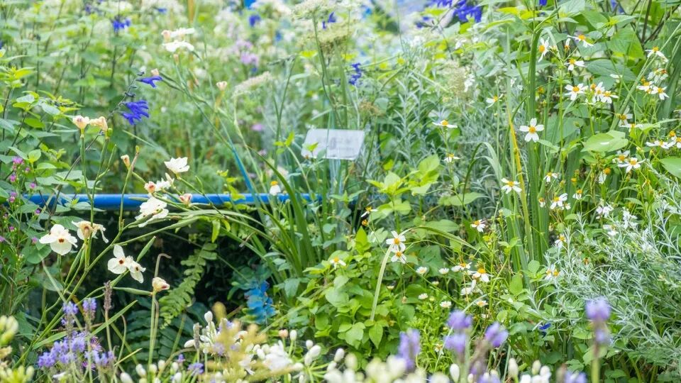

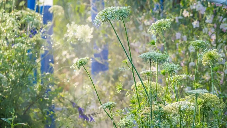

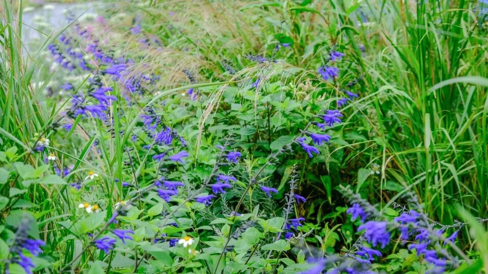

主题特色花卉采用蛇床子,也叫野茴香、野胡萝卜子,生长在河沟的野花,白色小伞形花序,宛如繁星,随风摇曳、仙气飘飘;柳叶星河,叶如柳,花似星,仿佛点缀在浩瀚的大自然中,又似浪花溅起的浮沫。深蓝鼠尾草,具强烈芳香,花深蓝色,呼应了“湾区蓝”主题色。
▼蛇床子
▼柳叶星河
▼深蓝鼠尾草

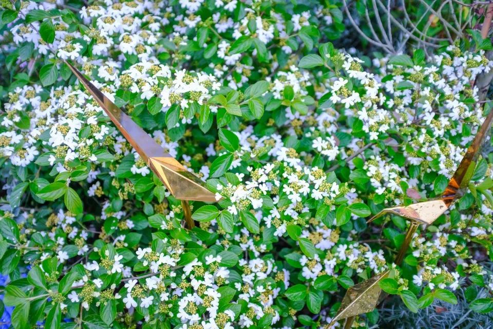

▼蝴蝶荚蒾

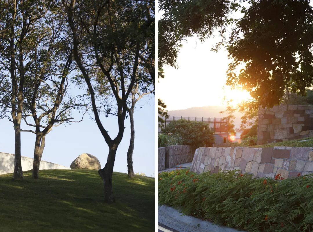

此次软景营造中,立足在地特性,延续天琴湾特有的生态系统,胸径15厘米以上的原生植物均被保留,引入多种芳香植物、数十种各色观赏植物,打造生态级豪宅的景观调性。

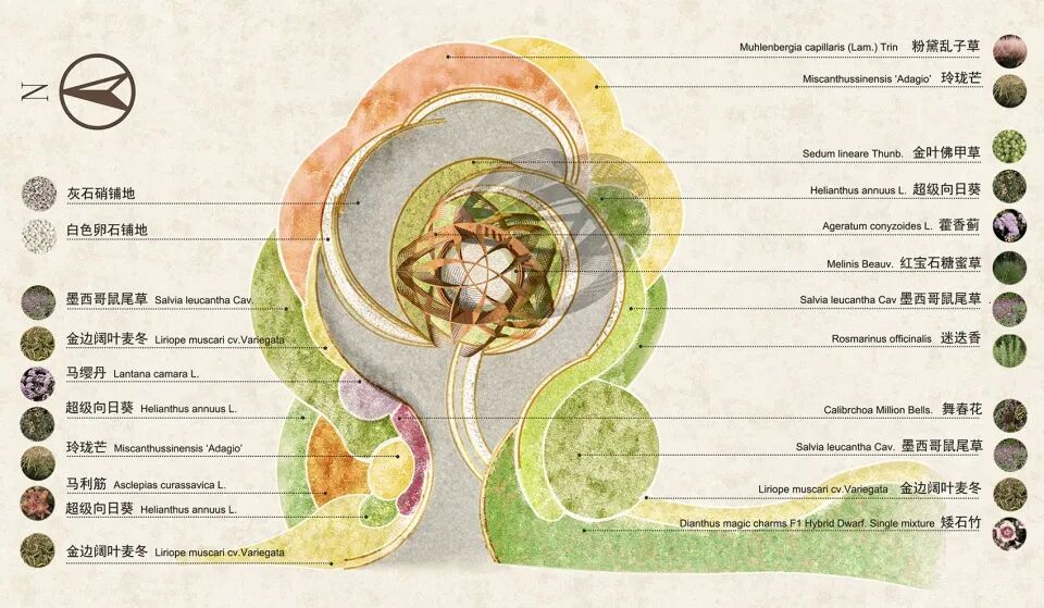

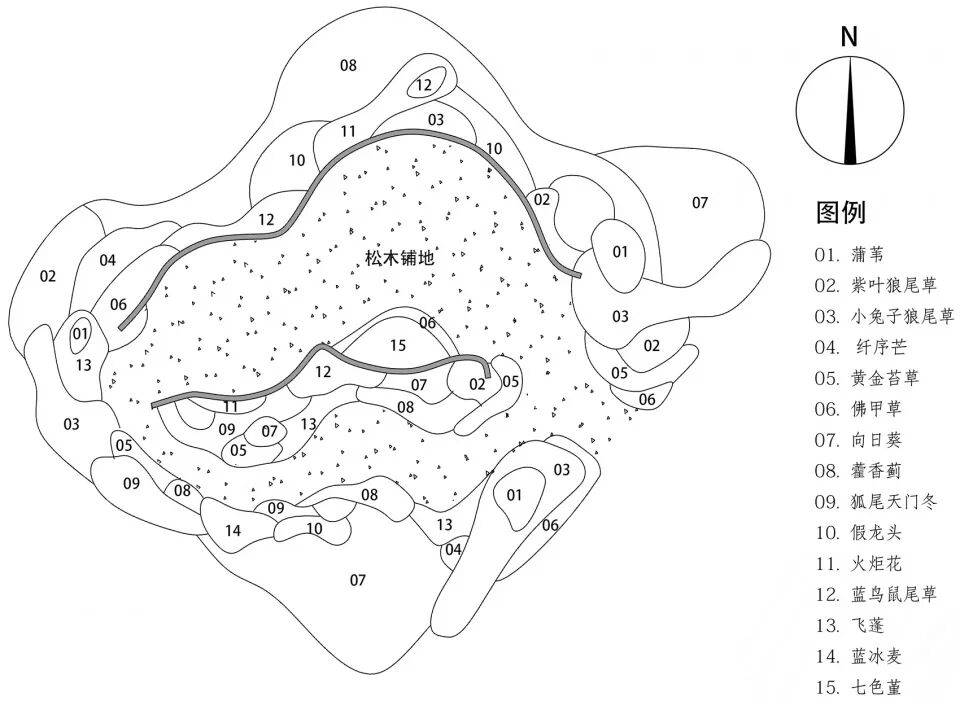

▼植物配置平面图

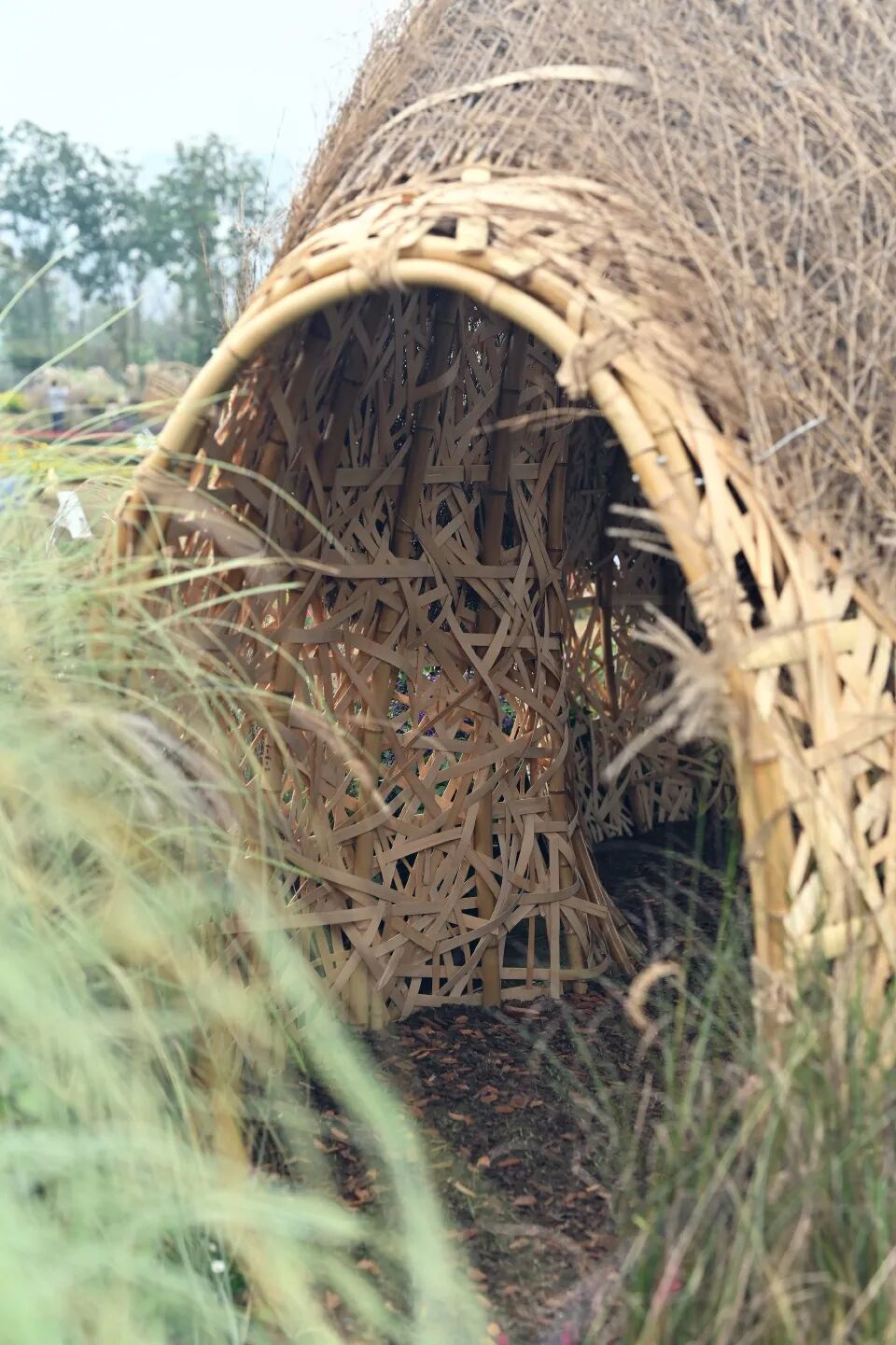

▌案例八:森之秘语
ACHI:SEN'S SECRET
森之秘语,成都 / 重庆大学建筑城规学院
▼种植设计

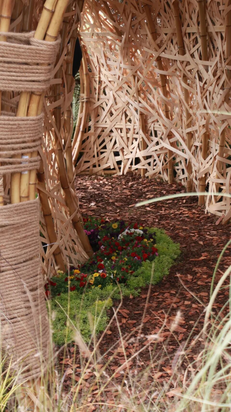

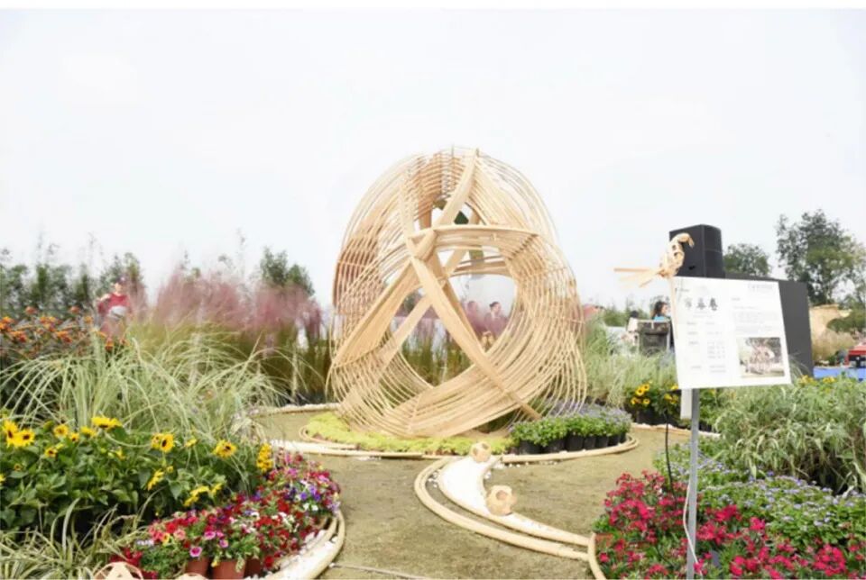

整体方案用一条单向的流线,将“秘境探寻” “树洞倾诉”“花园徜徉”这三大分区串联起来,“秘境探寻区”用观赏草作为主要植物,包括茅草、细叶针芒等,衬托构筑物的朴拙,烘托探索的神秘气氛;“树洞倾诉区”通过美女樱等攀援植物从构筑物底部由外向内蔓延,达成内外空间的渗透;“花园徜徉区”以“紫色、蓝色、黄色”为主的高低观赏花卉组合搭配形成花境,为游赏者营造走出树洞豁然开朗的感觉。
▼洞前茅草郁郁萧萧,野趣盎然
▼树洞内,织锦花毯奇异绚烂
▼树洞后是生机勃勃的花园
