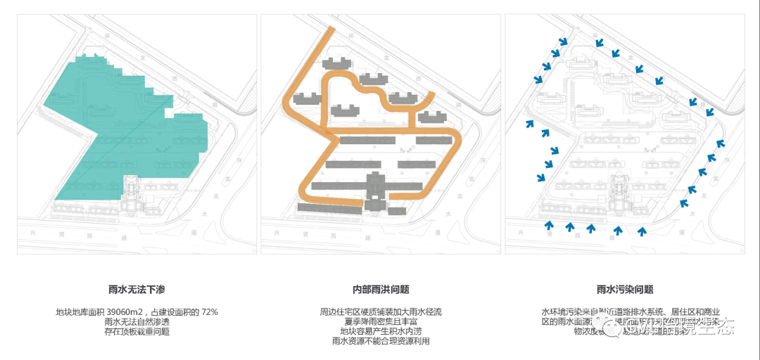

STEP1 前期资料整合
收集项目场地基本情况和现场条件资料,分析海绵景观设计的限制性因素。如地块属性不同对应产生的海绵城市指标控制要求不同;区位降雨条件限制决定了雨水流程和雨水资源回用方式;地质土壤及地下水条件影响具体海绵设施底部结构设计,当土壤渗透系数较小时,需要通过换填配方土壤达到雨水快速下渗效果,地下水位较高时雨水难以下渗,需要在底部设置盲管进行收集排放。
场地的高程变化影响海绵设施种类选择,在坡度较大情况下雨水难以收集,限制海绵设施的选择;下垫面属性不同影响设施选择和分布,当建筑占地面积较多时,有限附属绿地内的海绵设施难以满足雨量控制要求,可以采用地下蓄水箱或渗渠、渗透井等灰色海绵设施进行组合;场地雨水管网系统影响海绵城市雨水收集的流程,在雨水管网薄弱区域可多放置海绵设施进行雨水收集,雨水经过多重设施净化后,错峰净化的干净雨水排入市政管网系统,可增强市政雨水管网的排水能力。

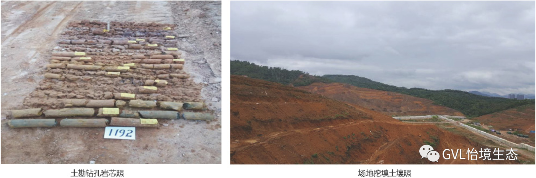

△项目地质土壤勘探分析

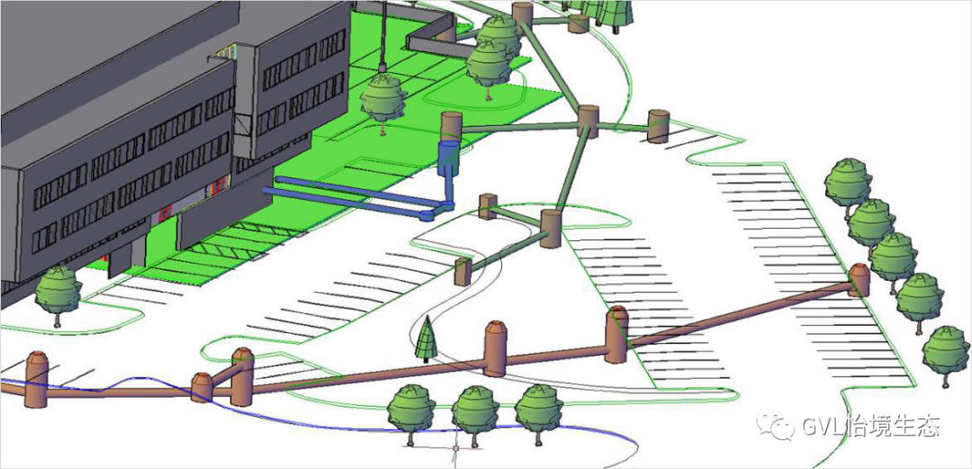

△项目下垫面分析海绵城市问题

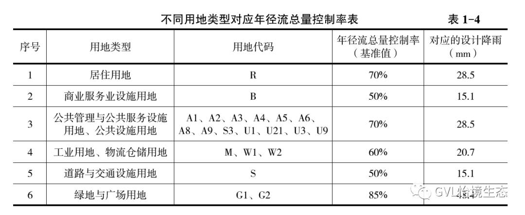

STEP4 海绵城市控制目标确定
年径流总量控制率和径流污染去除率作为海绵城市设计的强制满足条件,可查询当地海绵城市规划标准目标范围值,每个小区块海绵目标加权平均满足上一级大地块的指标要求。对应不同的地块类型,如居住用地、商业用地、公共服务用地、工业用地等,得出项目地块对应的年径流总量控制率、设计雨量和污染物去除率目标。
每个项目地块属性大小及周边内涝情况不同,相对应的指标要求会有上下浮动调整,可咨询当地海绵办进行具体设计指标的确定。非强制性海绵目标,如下凹绿地率、透水铺装率、雨水资源回用率等系列指标也应根据当地规划要求确定。

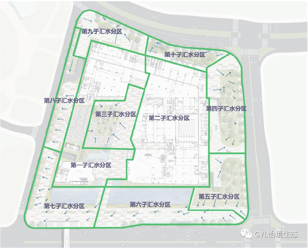

海绵城市系统设计应优先确定汇水分区,充分尊重景观方案的地形空间条件,根据汇水分区内部的建筑屋顶、道路、绿地和水系的布局和竖向关系,合理设计地表径流流向,划分子汇水分区及雨水流线。如建筑正面地块雨水一般流不到建筑背面,地形高差或道路分割等原因同理,应合理设计子汇水分区,使每个地块及道路径流都能有组织地汇入周边绿地或水系,并与雨水管网和溢流排放系统衔接,实现城市雨水管网的补充和增强。

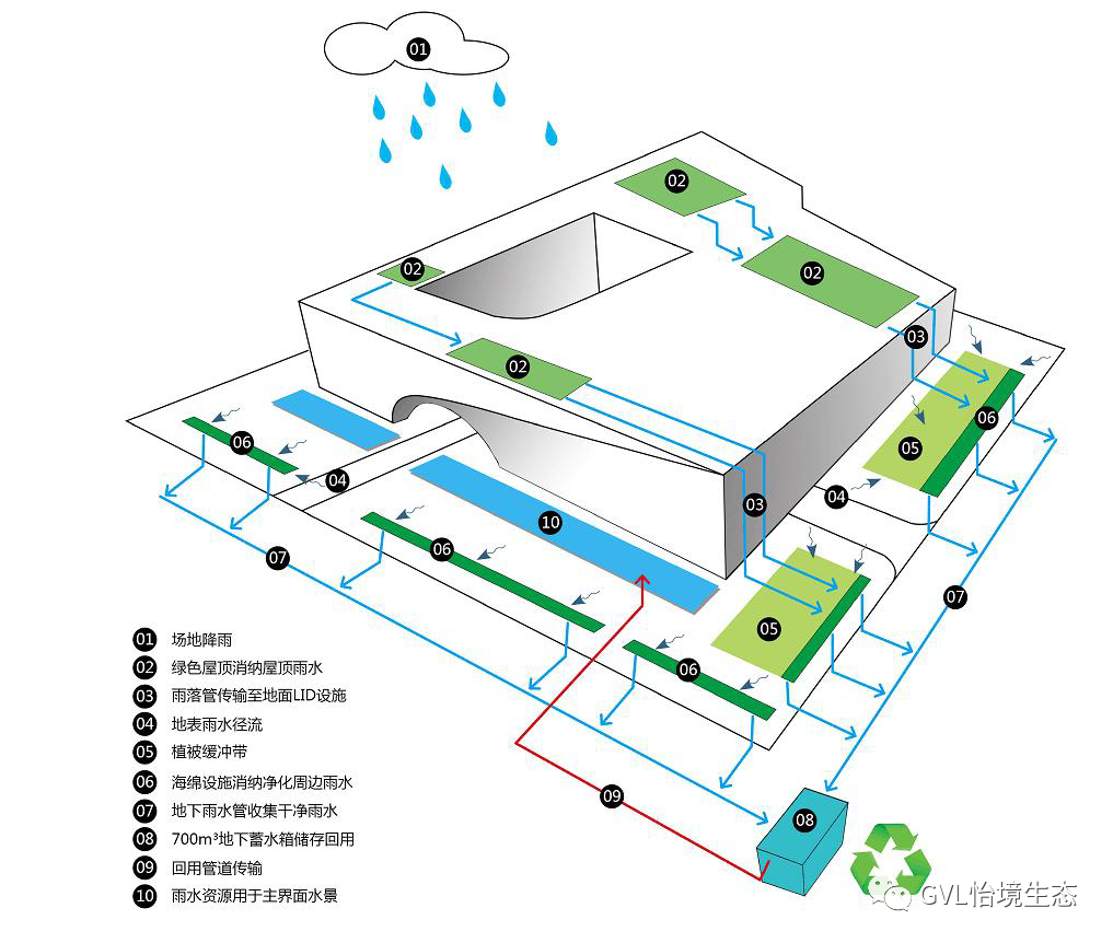

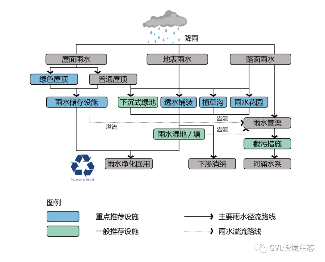

根据不同的下垫面属性提出海绵城市设计策略,构建雨水流程图,如处理屋顶雨水径流,可选用绿色屋顶、普通屋顶的雨水断接至周边下凹绿地内,简单净化后排放至雨水湿地深度处理。在海绵设施流程内选取适合景观效果较好的各类海绵设施并使之串联成海绵雨洪管理系统。调整出最优海绵系统总体技术思路和景观布局方案,各项海绵设施满足对应子汇水分区内部控制容积要求。

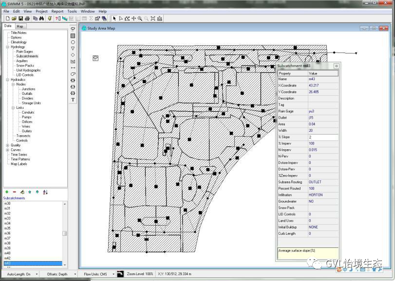

通过容积法公式的海绵计算书(附后)或者SWMM/MIKE/SUSTAIN等水利模型模拟计算,校核海绵方案内所有海绵设施容积及污染物去除是否满足控制指标要求。
验证计算各子汇水分区内各海绵设施是否分布合理,确保场地每处雨水都能就地消纳调蓄。有些绿地内海绵设施过于集中,而该区域内雨水量产生较少,造成海绵设施功能和经济的双重浪费,有些区域内雨水产量较大,海绵设施设计不到位,对应区域内雨水控制指标就难以满足,造成对应区域内涝现象。这就要求海绵城市设计除了要满足总量的指标控制,在内部每一个子汇水分区内海绵设施也要相应满足,实现科学设计与合理分布的海绵城市系统。
△雨水模拟软件示意图
△三亚中环广场海绵城市设计中的EPA SWMM软件模拟(图源:GVL怡境国际集团)

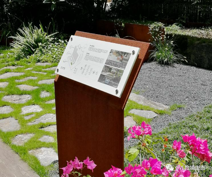

海绵城市建设理念应融入城市建设当中,通过精心设计科普展示系统,对“建设美丽中国”“生态文明建设”的理念进行宣传与推广,引导民众加强对海绵城市、生态保护和可持续利用领域的认知。展示设施可以选择的类型很多,其中包括:海绵雨水净化流线展板、取水器、压水器或水景等,形成展板系统—节点模型—互动装置协作的运作机制。

△清远璞驿酒店海绵系统科普展示牌(图源:GVL怡境国际集团)

△深圳光明文化艺术中心汇水分区图
