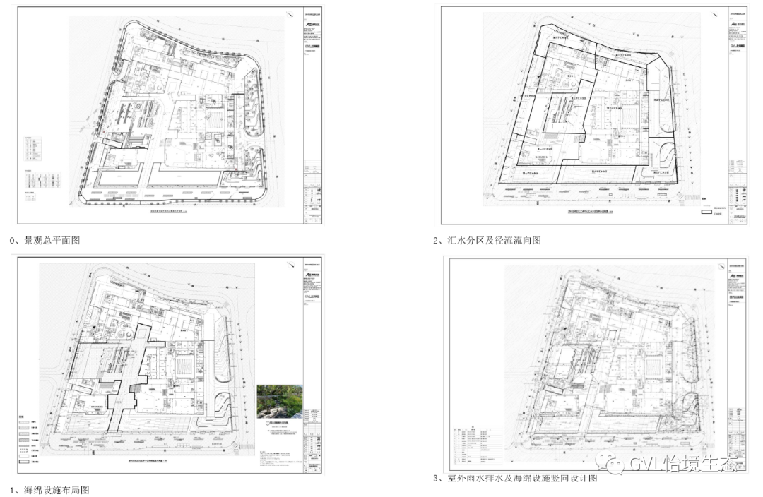

STEP2海绵城市总平面系列图
施工图专业应充分细化汇水分区及场地标高,使每一处雨水都有序进行收集消 纳,从而使得海绵系统可以高效运作。同时海绵设施的形态、大小、距离应根据景观 条件进行细致化设计调整。如在人行动线较多的区域,海绵设施应预留安全距离,防 止踏空。道路边植草沟与实际乔木种植范围线和照明路灯电路范围应预留避让距离, 防止海绵设施布局空间与景观条件的冲突。

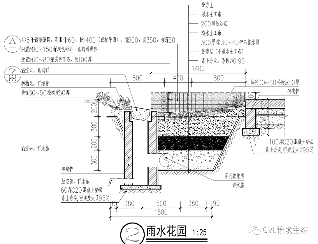

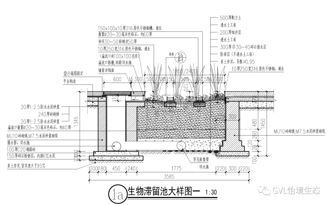

STEP3海绵设施结构大样
海绵设施结构的二次设计,要对形状布局、材料样式和结构要求提出最优化设计。 海绵设施结合周边的景观条件进行结构设计,如下凹绿地可以在绿地边界设计硬质收边 台阶,下凹设施的入水口缓冲区可以设计出各种不同的形态,如使用卵石石笼/ 碎石沉 淀池或火山石等不同材料或组合形状提升海绵景观品质效果。
雨水花园等复杂性海绵设施在要求高渗透/ 高净化的情况下,种植土层一般会 考虑换土,有专门的提供介质配方土的厂家,也可以现场购买材料搅拌配比,我们在实际项目中研究和实践发现, 配方土壤在4 ∶ 4 ∶ 2 的种植土、粗砂、椰糠(椰糠要晒干)的比例是最经济和实用性效果较好的配方。 各层结构需要透水土工布进行包裹,以防止周边泥水污染,透水土工布要求无纺土工布,单位面积质量宜为300~500g/m2,握持强度≥ 1.1kN,撕裂强度≥ 0.4kN,CBR 顶破强度≥ 2.75kN,厚度不小于0.5mm。过薄的土工布在铺设和运作中会发生撕裂等现象,影响雨水收集质量。在低成本情况下,雨水花园底部结构可以减少粗砂过滤层和碎石排水层厚度,特殊情况下可以取消粗砂过滤层以降低海绵城市建设的增量成本。

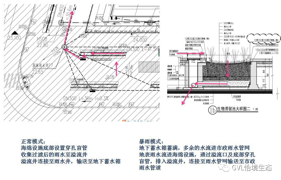

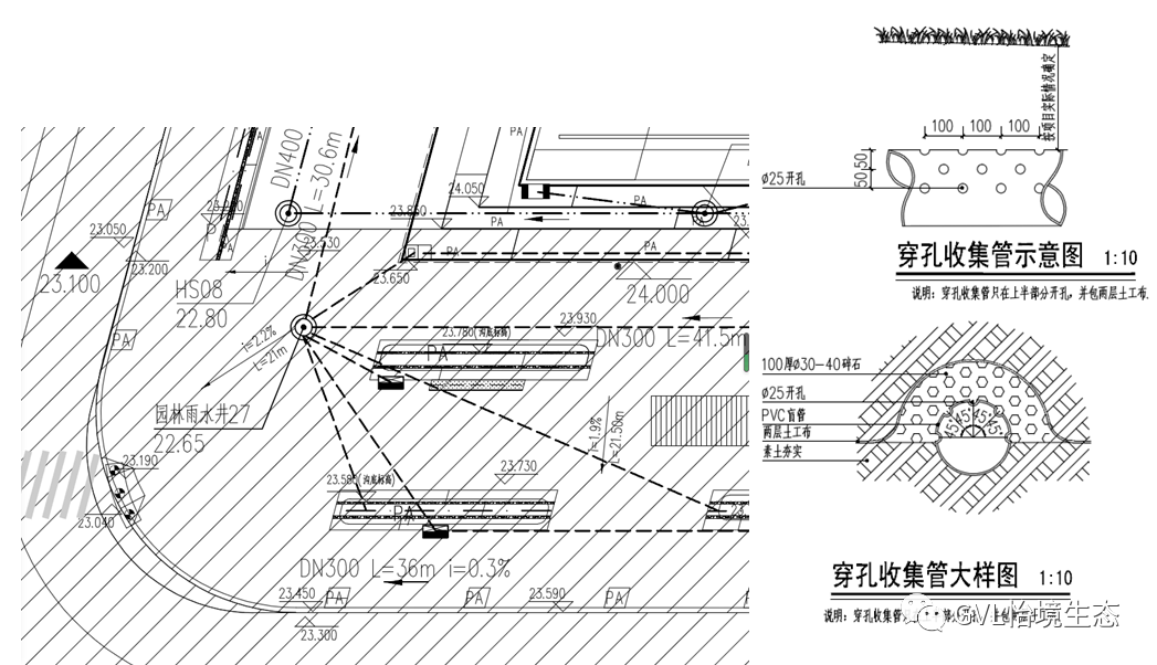

STEP4给排水图纸
排水设计应该结合场地排水和实际海绵设施的布局,考虑常规排水和超标雨水溢 流方式,与市政雨水管相结合。每个下凹海绵设施都需要注意进水口和溢流口设计。 因典型的溢流井尺度较大,需要突出坑底保留足够的蓄水深度,可以对溢流井进行优 化设计。如在设施规模较小情况下使用溢流管,在下凹设施下沉边线上放置景观雨水 口代替专业的溢流井,或者结合铺装边线设置侧壁式溢流井,正常化的溢流井也可以 避开景观观赏面,用一定高度的植物围挡。收集雨水需要回收利用时,建议海绵设施 底部的穿孔收水盲管与排水溢流井和检修口相结合,做到三管合一,减少海绵雨水管网成本价格,并可在雨水管网末端设置地下蓄水箱。

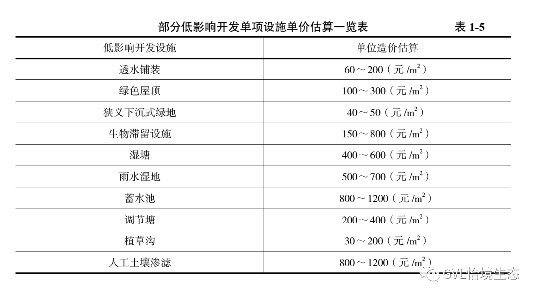

STEP6概算表
概预算专业应注意海绵设施面积会占用绿地、铺装原本面积,其结构的复杂化会增加相应的增量成本。与正常绿地植被相比,复杂型海绵设施底层增加了土工布、碎石排水层、收水管网、粗砂过滤层和换填配方介质土,这些设施增加了材料价格和人工费用。
在对比专业厂家的产品时,随着科技发展和更优质原料技术成本的降低,一些透水铺装、雨水储存设施都有着美观与性价比较高的新型产品,需要及时更新产品库,最大化降低增量成本和增加景观效果。

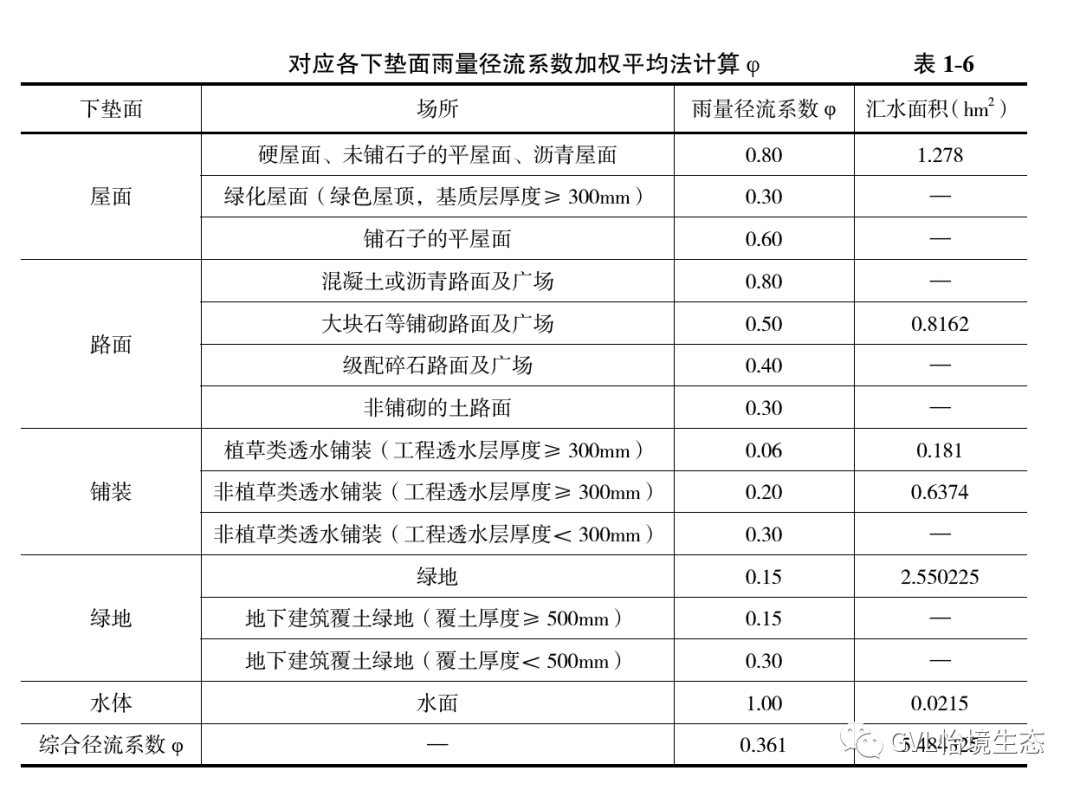

STEP7计算书核算——以某海绵城市试点城市小区为例
(1)容积法目标规模计算
以径流总量和径流污染为控制目标的低影响开发设施,其设计调蓄容积一般采用容积法进行计算,具体公式如下:
V =10·H·φ·F
其中:
V——设计调蓄容积( m?)=10×22.8×0.361×5.484325=451.4;
10——单位换算系数;
H——设计降雨量=22.8(mm)对应年径流总量目标75%;
φ——综合雨量径流系数=0.361;
F——汇水面积=5.484325(h ㎡)。
对小区进行下垫面分析:项目红线面积54843.25㎡,其中建筑面积12780 ㎡,大块石硬质铺装8162 ㎡,透水铺装8184 ㎡,生态停车场1810 ㎡,绿地25502.25 ㎡,水体面积215 ㎡,地下蓄水箱150m?。

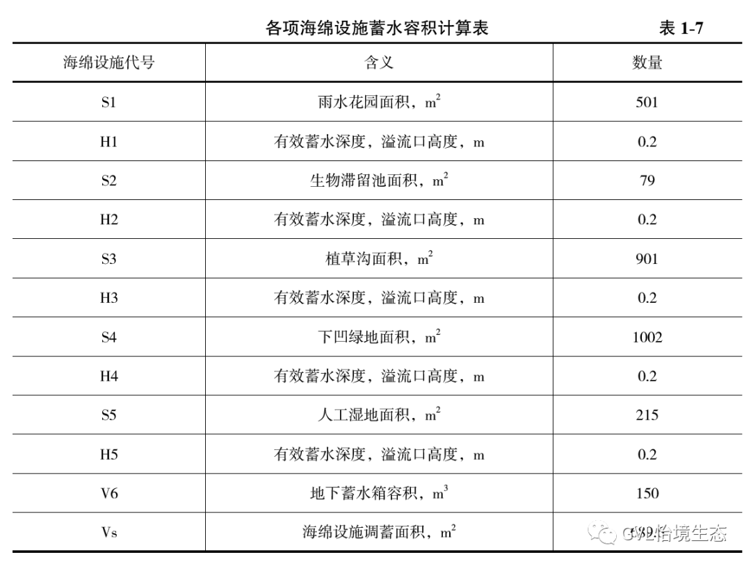

(2)海绵设施容积计算
对下凹海绵设施容量进行分析:项目内海绵设施分散式设计有效蓄水深度为200mm 的雨水花园501 ㎡,生物滞留池面积79 ㎡,植草沟面积901 ㎡,下凹绿地面积1002 ㎡,人工湿地215 ㎡,地下蓄水箱容积150 m ?。
经计算,总规划设计中下沉式海绵设施调蓄容积 Vs=539.6m?,地下蓄水箱容积为 150m?,则总设计调蓄容积为 V=689.6m?, 总海绵设计控制容积689.6m? >控制目标容积451.4m?。设计可满足年径流总量控制率75% 的调蓄要求,实际控制降雨量为32.6mm,对应年径流总量控制率为86.3%。

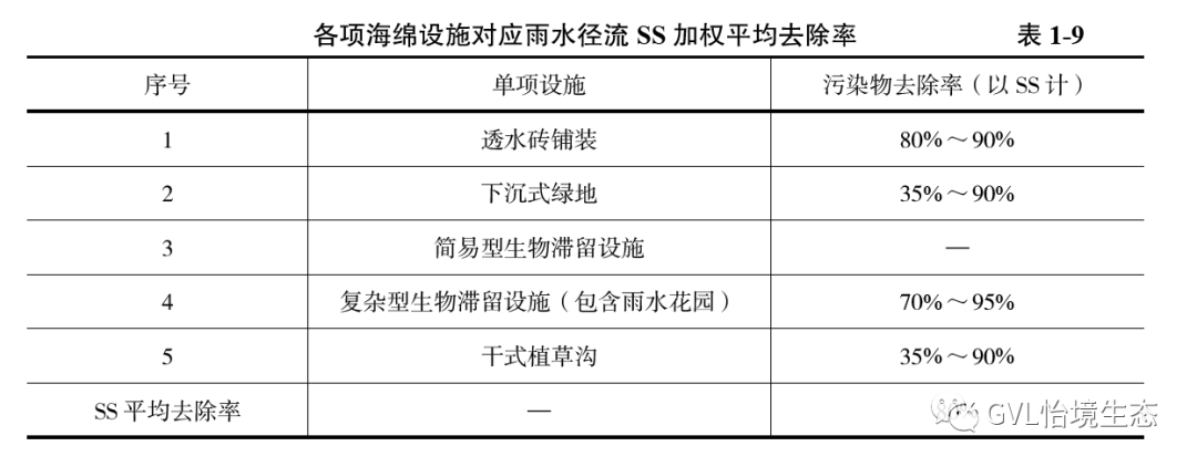

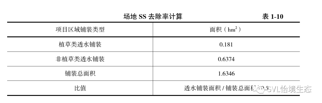

(3)面源污染物控制计算
本次设计以SS 作为径流污染物控制指标,年SS 总量去除率计算如下:
年SS 总量去除率= 年径流总量控制率× 低影响开发设施对SS 的平均去除率
其中年径流总量控制率为76.3%,各设施对SS 的平均去除率如表1-9 所示,为80%。
通过计算,本项目区域雨水径流经过海绵设施后控制的污染物指标大于60% 的污染物控制要求,实际污染控制率为60.96%。
(4)透水铺装率计算
通过计算,本项目透水铺装率为50%,满足透水铺装率50% 的要求。
STEP8海绵景观施工图纸内容
图纸内容包括海绵城市设计专项说明、海绵设施分布总平面图、海绵设施标高图、汇水分区及雨水流线图、海绵设施大样图(重点剖面图、地下蓄水箱由专业公司配合设计)、雨水管网系统图、相关计算书或者数学模型、海绵城市建设目标表及完成表、概算表。
