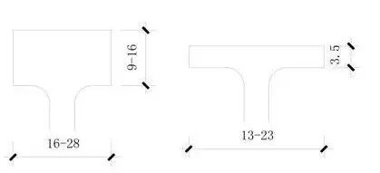

① 消防车道宽度不应小于4m。转弯半径不应小于9~10m,重型消防车不应小于12m,穿过建筑物门洞时其净高不应小于4m,供消防车操作的场地坡度不宜大于3%。
② 高层建筑的周围应设有环形消防车道。当设环形消防车道困难时,可沿高层建筑俩个长边设置消防车道。
③ 消防车道距高层建筑外墙宜大于5m,消防车道上空4m范围内不应有障碍物。

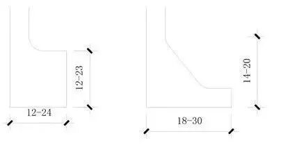

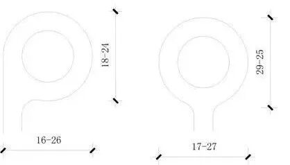

④小区内尽端式道路不宜大于120m,应设置不小于12m*12m消防回车场。(考虑到车行方便,及景观效果一般尽端路超过35m,设回车场)。回车场模式见下(m)。
⑤ 尽端式消防车道应设回车道或回车场。多层建筑群回车场面积不应小于12m*12m,高层建筑回车场面积不宜小于15m*15m,供大型消防车的回车场不宜小于18m*18m。
“L”形
“T”形
“O”形
注:图中下限值适用于小汽车(车长5m,最小转弯半径6m);上限值适用于大汽车(车长8~9m,最小转弯半径10m)

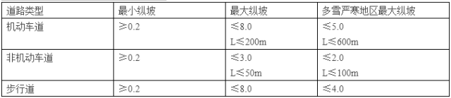

 (3) 道路纵坡
① 居住区道路纵坡控制坡度(%)
注:
1.摘自《城市居住区规范设计规范》(GB 50180—93)(2002年版)
2.L为坡长
② 在地形坡度较大的个别困难地段,道路纵坡极限值不宜大于11%,其坡长不大于80m,路面应由防滑措施。

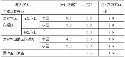

 (5) 道路与建筑物间距
道路边缘至建、构筑物的最小距离(m)表
注:
2.居住区道路的边缘指红线;小区路、组团路及宅间小路边缘之路面边线;当小区设有人行便道时,其道路边缘指便道边缘。
3.建、构筑物无组织排水,则为散水边缘至道路边缘。

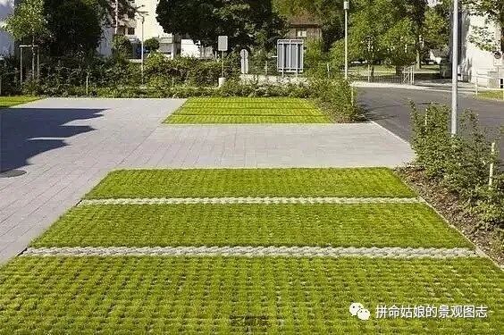

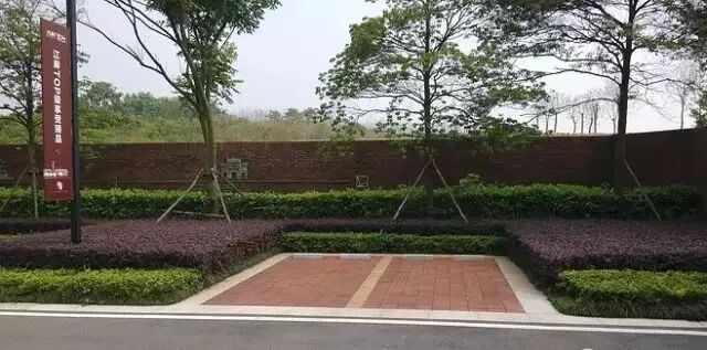

 (1) 停车场位置
① 停车场宜设置在行车方便、距建筑外墙面约6m,尽量不影响居民生活宁静和不影响景观环境地段。
② 停车场出入口距离一级道路>50m
 (2) 停车位计算

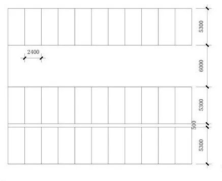

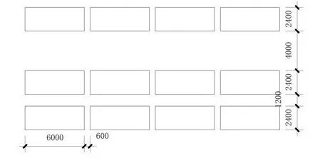

机动车停车场用地面积按照当量小汽车位数计算。停车场用地面积每个停车位为25~30㎡,停车位尺寸以2.5m*5.0m划分(地面划分尺寸)。
 (3) 出入口数量及尺寸
① 机动车停车车位指标大于50个时,出入口不得少于2个;
② 机动车停车车位指标大于500个时,出入口不得少于3个;
③ 出入口之间净距须大于10m,出入口宽度不得少于7m,服务半径<150.0m?

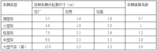

 (4) 当量小汽车换算系数表
注:本表摘自《汽车库建筑设计规范》JCJ100-98。

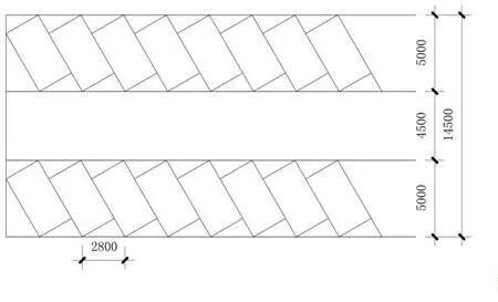

 (5) 停车场的停车方式
根据地形条件以占地面积小、疏散方便、保证安全为原则,主要停车方式有平行式、斜列式、垂直式三种。其中间最小距离以小型车为例,停车方式见下图
平行式
斜列式
垂直式

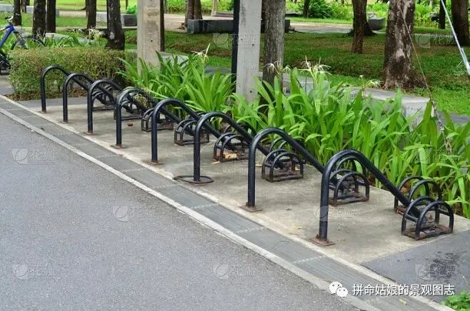

 (7) 非机动车
自行车停放每个车位按1.5~1.8㎡,摩托车每个车位为2.5~2.7㎡。

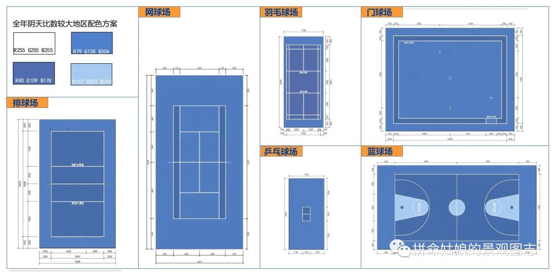

▌标准场地
ACHI:STANDARD SITE

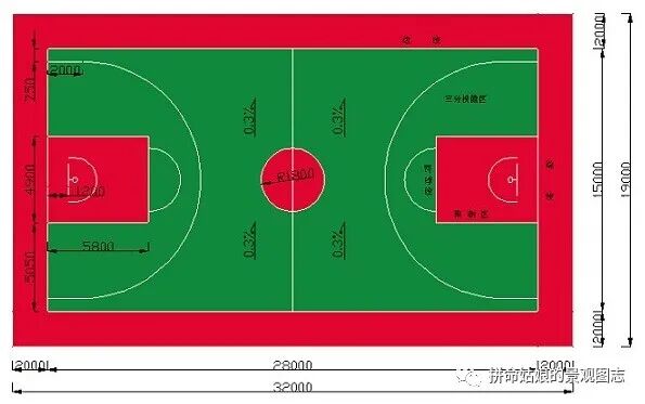

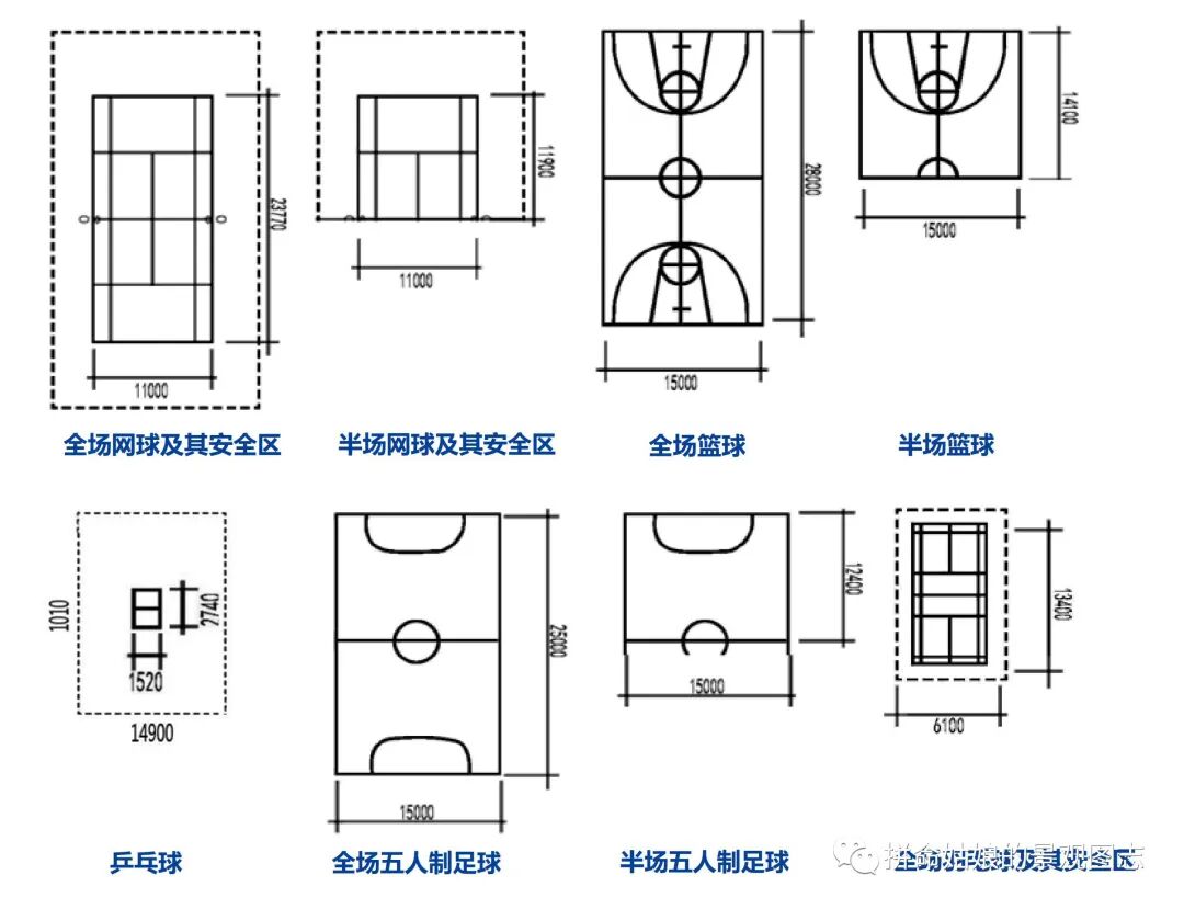

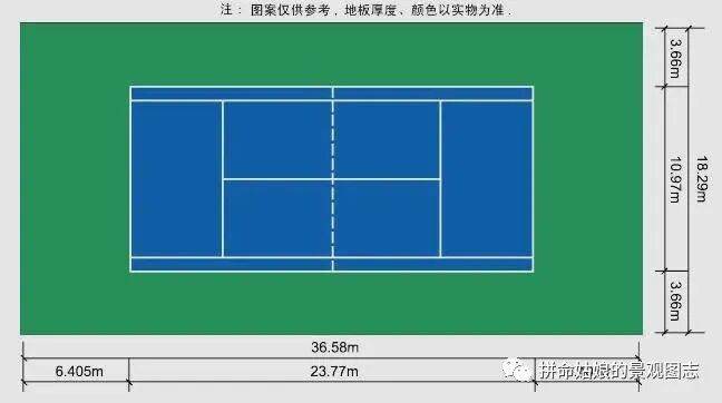

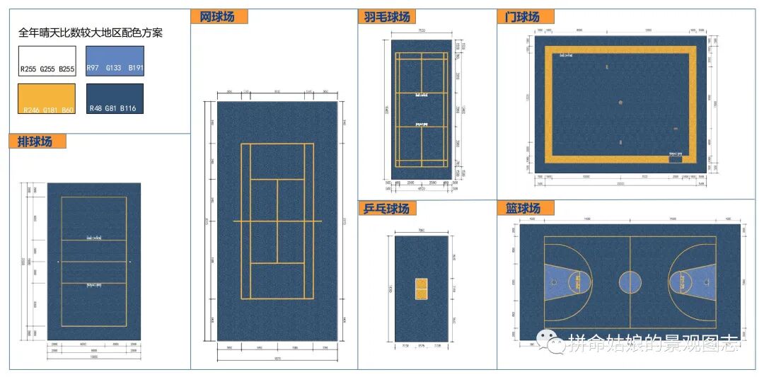

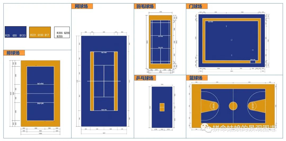

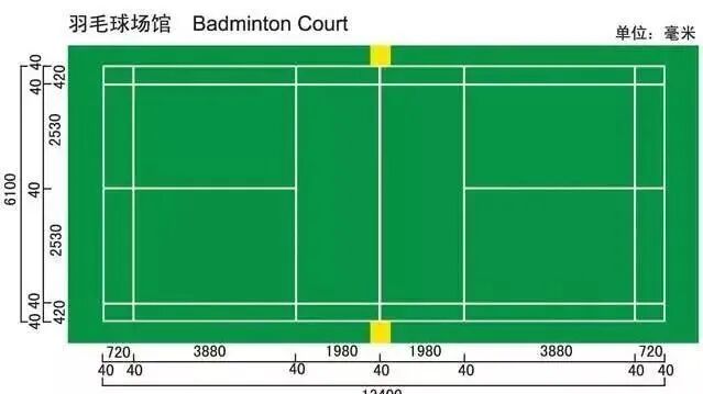

 (1) 标准篮球场地
 (2) 标准网球场地
 (3) 羽毛球场地

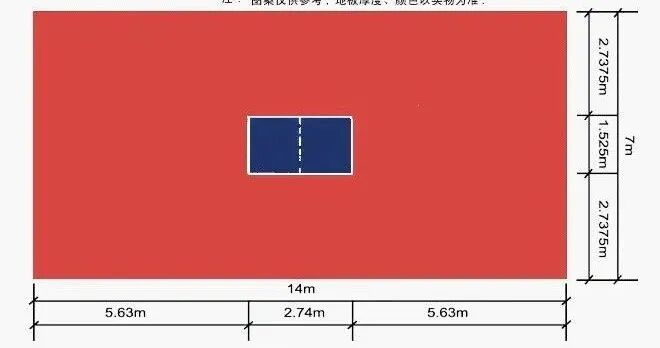

 (4) 乒乓球场地

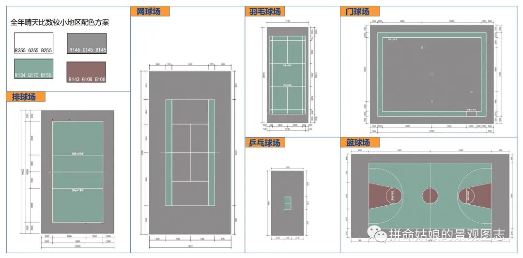

 (5) 场地合集
 (5) 四种配色
