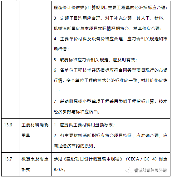

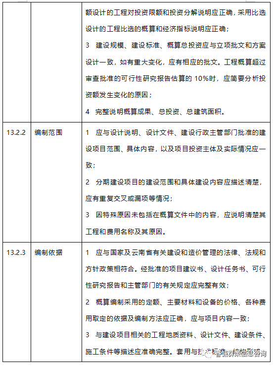

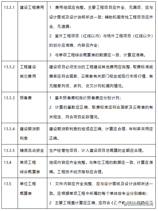

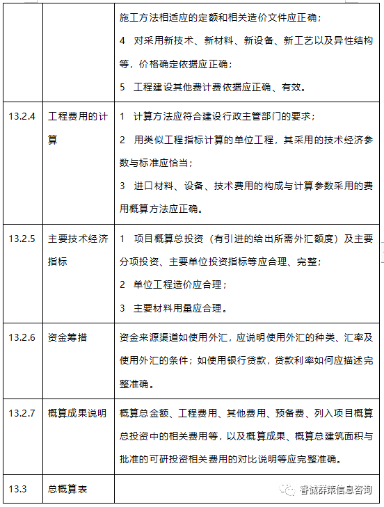

建筑方案设计
21.19 万条内容 · 304 人订阅
初步设计概算解析
一、初步设计       初步设计是拟建项目决策后的具体实施方案,也是进行施工准备的主要依据。初步设计文件的内容由于各类建设项目建设内容、性质不同,其内容也不尽相同。就工业项目而言,一般应包括:设计依据和设计指导思想;建设规模、产品方案、生产原材料、燃料动力用量及其来源、外部协作条件;工艺流程、主要设备选型;主要建筑物、构筑物、公用辅助设施和生活福利设施建设;总图运输布置;占地面积和土地利用情况;综合利用、环境保护、“三废”处理、抗震设防和人防措施、生产组织劳动定员和主要技术经济指标;建设顺序和期限;总概算等以及设计图纸和设计说明书。
