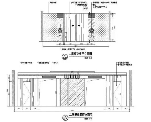

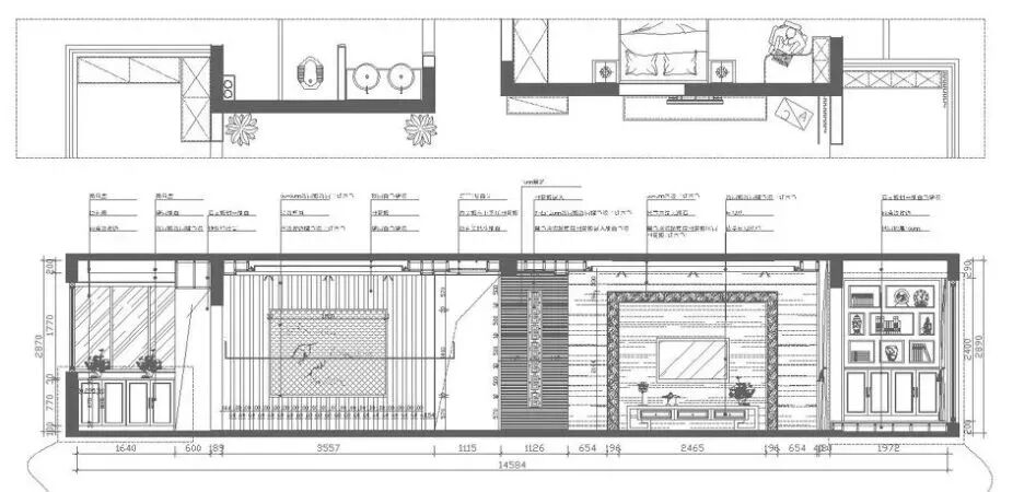

c、表达方式
立面图的表达方式分剖切表达、示意表达、展开表达三类。

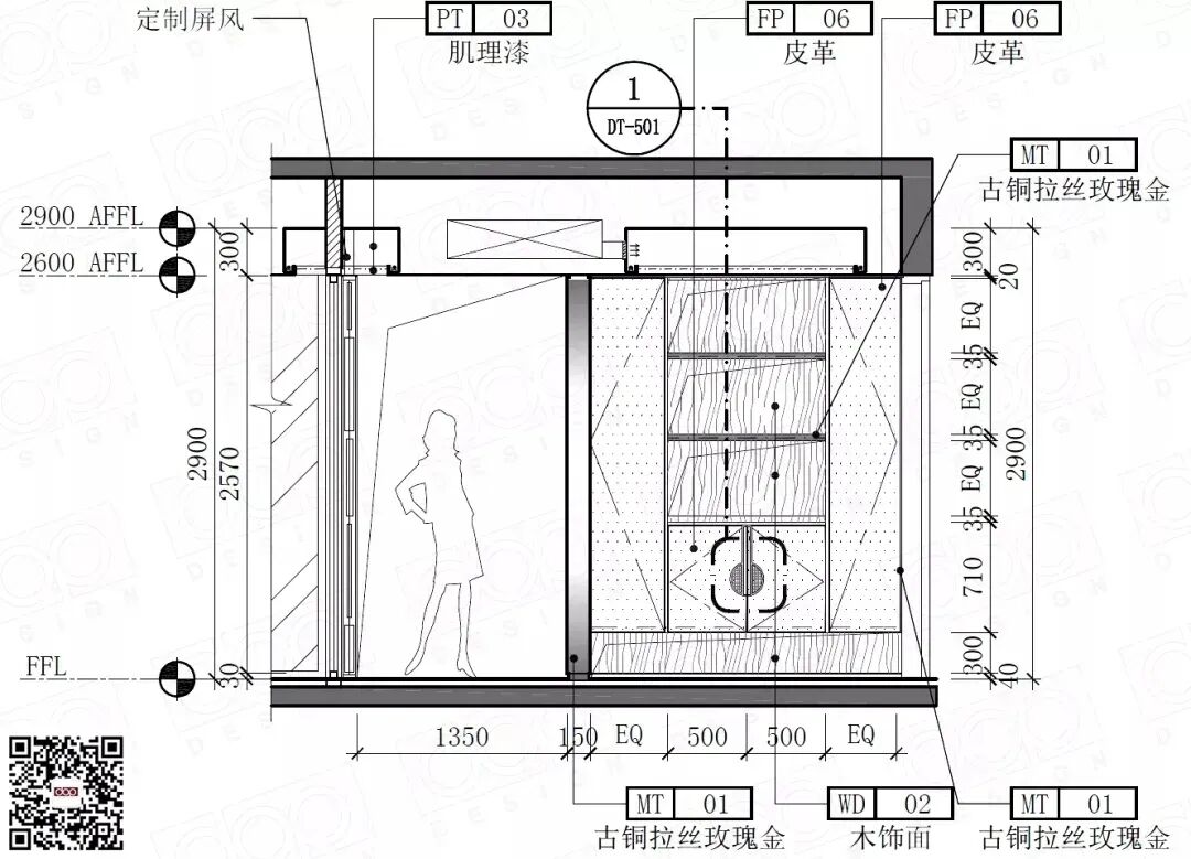

① 剖切表达
剖切表达对应的是剖切符号。剖切表达是要准确表达平面上剖切位置的内容,类似于机械制图中的表达精确度,属于严格意义的剖面图。
此类剖切多应用于大空间或复杂空间,比如商业综合体对共享空间的剖切,不规则的异型空间剖切,尤其是参数化设计的空间。
剖切表达可以有转折,并非一定是直线剖切。在平面图中剖切的符号放置要准确,相对立的立面信息表达也要准确。准确不等于精确,准确不是教条;不准确的部分要便于理解,而不是任性。
source:google.cn

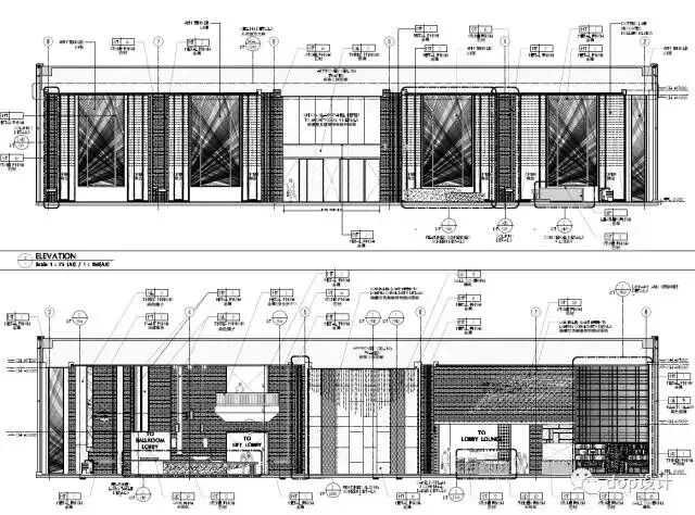

② 示意表达
示意表达对应的通常是立面索引符号,是要对空间的某个立面进行表达,但是和立面索引符号的位置相关性不大。
例如,立面索引放置的位置没有剖切到门时,立面图中是会表达门剖面的;立面索引符号的所看方向受活动家具遮挡,在立面图中是不会表达活动家具与遮挡物的。
在室内施工图中,示意表达应用较多,其原因是这种表达方式更具灵活性,更具可读性,更易帮助图纸的理解。
source:google.cn
③ 展开表达
展开表达属于特殊的表达方式。当下的设计会有很多弧形墙面,以及双曲面的墙面,这时用平行投影的原理很难对墙面的信息进行描述,而且不能反映真实的尺寸,展开表达是一个很好的解决方案。
展开表达的优势是可以表达真实的尺寸,同时也更符合空间界面的真实状态。
source:google.cn

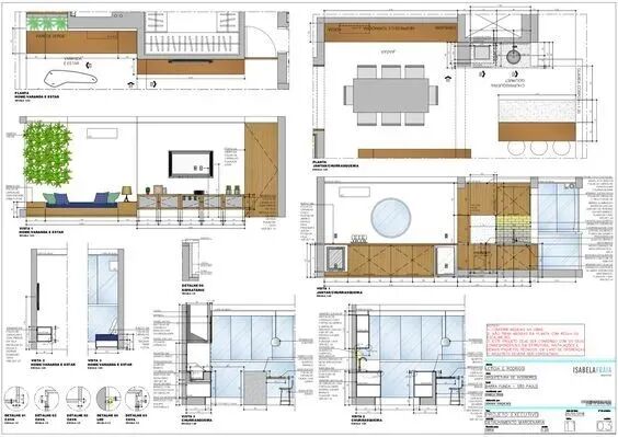

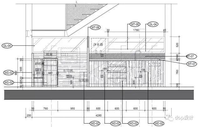

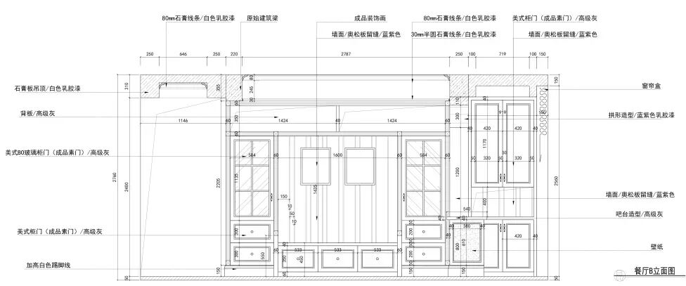

2、立面图的标注内容
source:google.cn
下面就从标注信息、注释信息、索引信息三个方面来阐述一下立面图的标注内容。

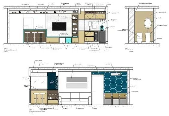

a、标注信息
立面对应的平面系统,属于过度性图纸,是平面图的补充。平面系统表达的信息较为完整,但是无法表达立面造型。
立面图由于图纸比例的缘由又无法对小的细节与内部构造进行描述,所以,立面图传达的不是细部信息,是表述立面大的造型关系与主要尺寸。标注信息要适度,不宜过细,细部的信息是由节点图进行表达的。
source:google.cn
b、注释信息
图纸的注释信息包括尺寸注释与材料注释。
在立面图中尺寸注释需要标注的有吊顶主要高度、地坪高度及立面造型的主要尺寸。
材料注释通过仅对墙面的主要材料进行标识,还可以通过材料的填充图例进行补充说明。
墙面造型的细部尺寸与凹凸关系是要通过节点图进行表达的。
source:google.cn
c、索引信息
立面图的索引比较简单,仅对墙面的节点进行剖切与放大索引。
剖切索引是为了表达内部构造与饰面的凹凸关系。
放大索引是要将立面图比例无法表达清楚的图形信息在节点图中进行放大表达,然后再进行剖切。
天花与地坪的细部与构造信息在平面系统中进行索引。注意的是与墙面有紧密关联的信息是要在立面图中表达清楚的。

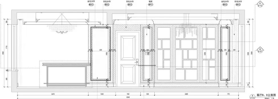

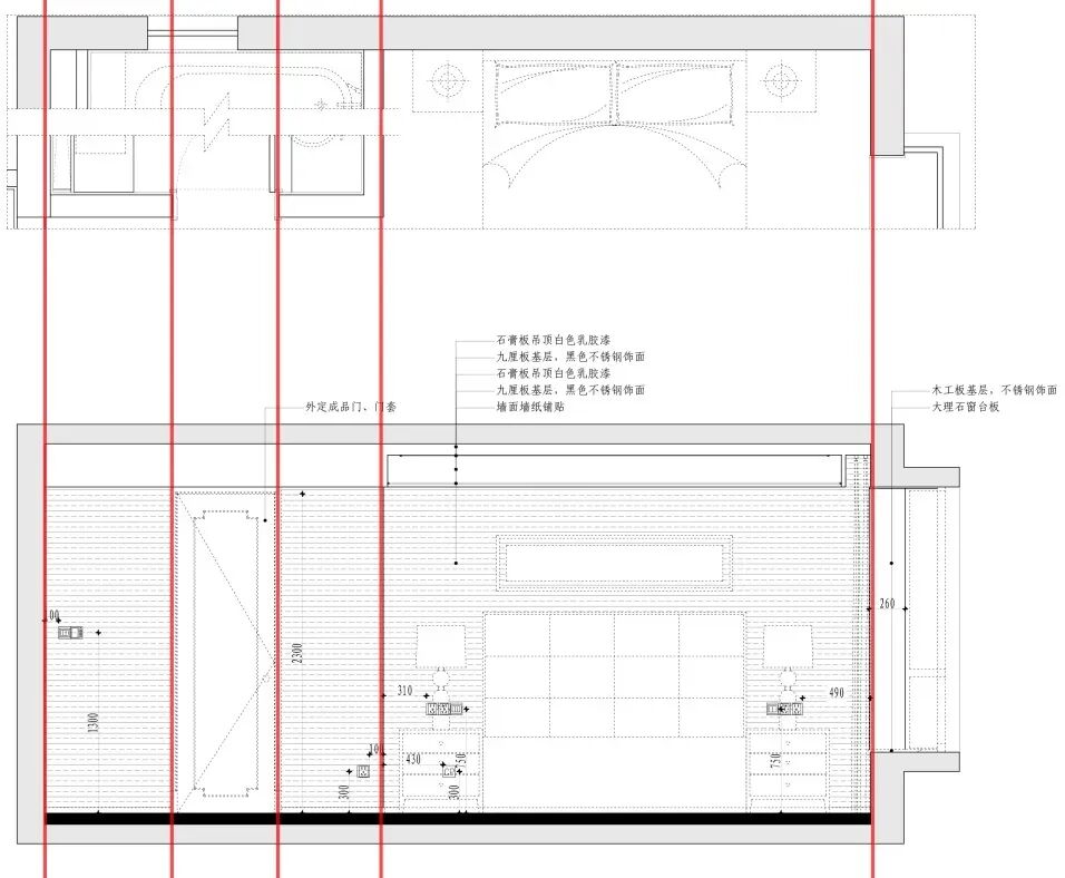

a、平面与立面是否吻合
立面图的绘制依据是平面图,但是现在很多立面图收与平面图不能很好一致的。这个是绘制人员责任心的问题,不是能力问题。关于人员的问题不在此发表观点了。
