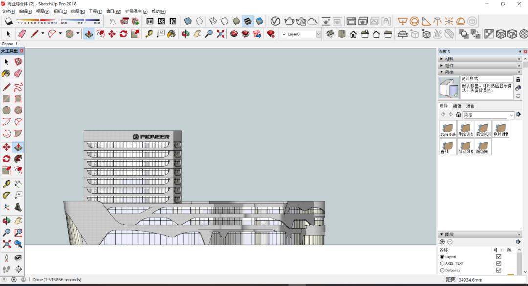

导入su模型,选取建筑主立面,改为平行投影,并建立场景

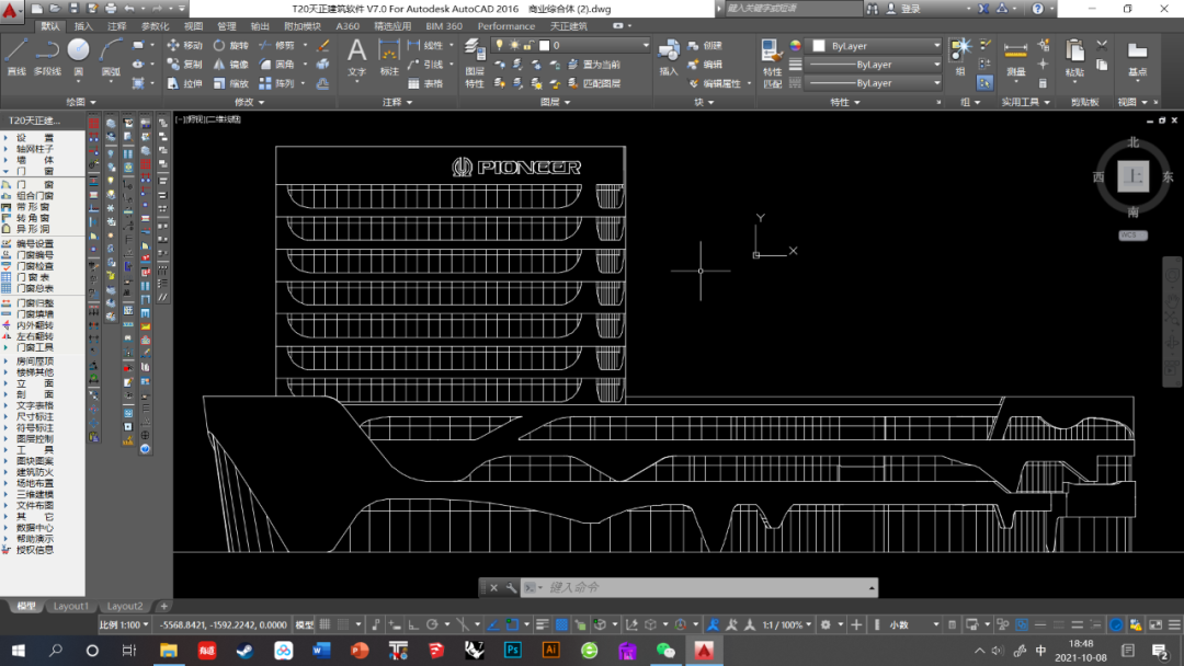

导出建筑立面CAD线稿图,处理多余的废线

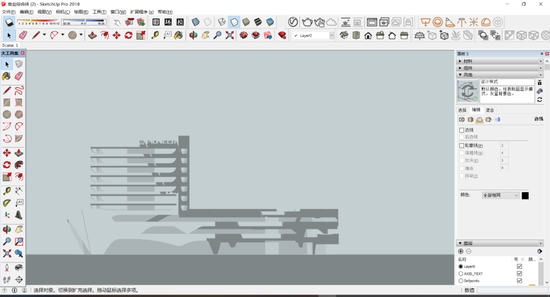

将SU模式改为消隐,关闭线框,开启阴影,并调整到合适的阴影角度,导出建筑立面阴影图

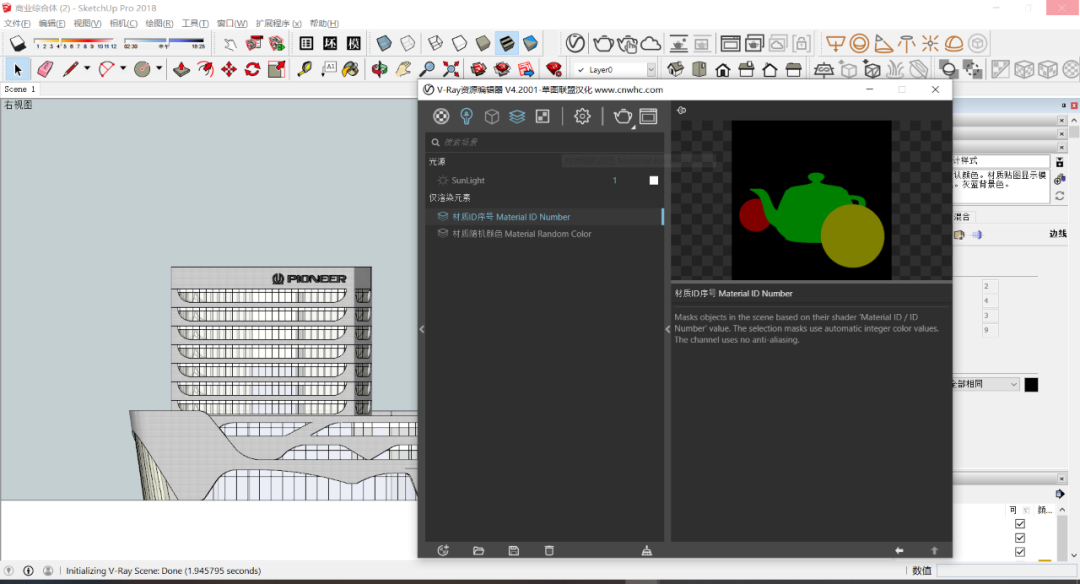

打开VRAY渲染器,关闭太阳光,关闭玻璃材质的允许覆盖,曝光值改为13,打开材质覆盖,覆盖颜色改为纯白色,打开环境光遮蔽,半径改为100,渲染出建筑立面AO图
添加材质随机颜色,渲染出建筑立面材质通道图

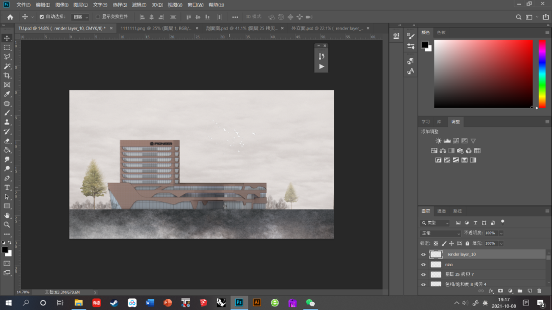

将准备好的图片拖入PS中,把AO图,阴影图,材质通道图置于线稿图图层之上,调整图片大小,使之重合,并改为正片叠底
为建筑主体赋予材质,并调整其色相饱和度,不透明度,明暗关系
添加地面,天空,人物,植物等配景
通过Camera Raw滤镜调整图片整体色温,色调,对比度,曝光等参数
