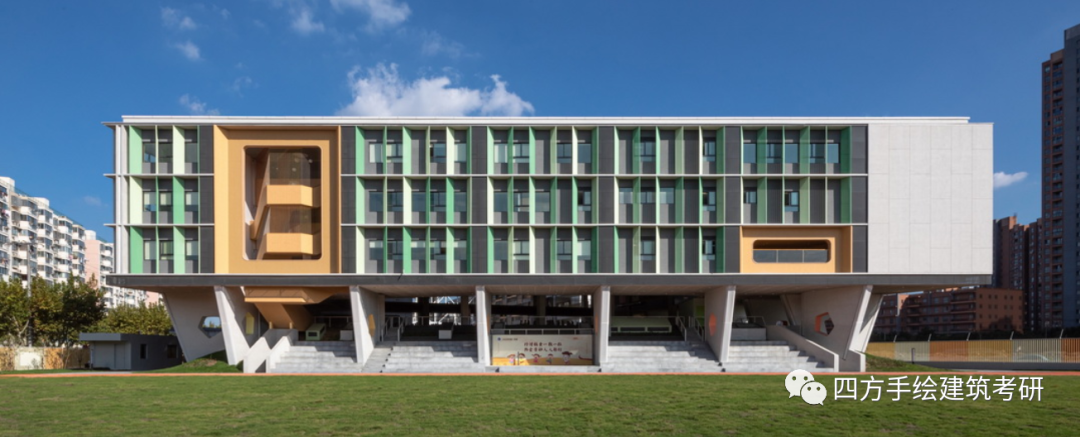

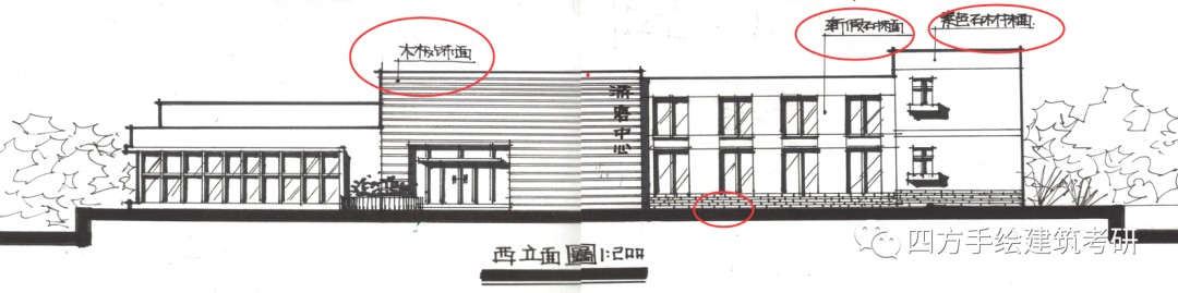

建筑快题中立面图的画法和表达,南北地区基本是大同小异。它主要是表明建筑外立面的形状,以及与其它立面的关系,同时要仔细刻画门窗,表示其在建筑外立面的位置,形状,开启方向等。其常用的比例有:1:200、1:250、1:300;部分情况时可能出现1:100的比例。
建筑立面图表达要点

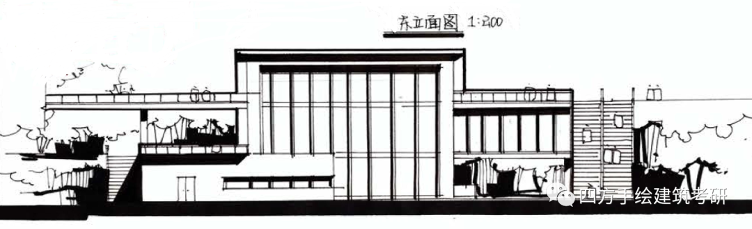

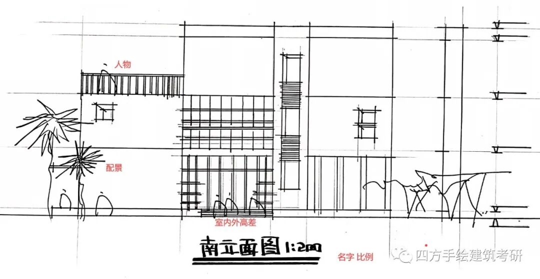

1、图名、比例
跟平面图一样,建筑立面图也有它的图名和比例,这个部分也是不可缺少的部分。
图名的命名:(无论采取下面的任何一种都可以,但是整幅图的标名方式要统一)
【1】按建筑各面的朝向命名
例如:东立面、西立面等
【2】按建筑外贸特征命名  例如:正立面、背立面、左侧立面等
(常用建筑方位或朝向来命名)

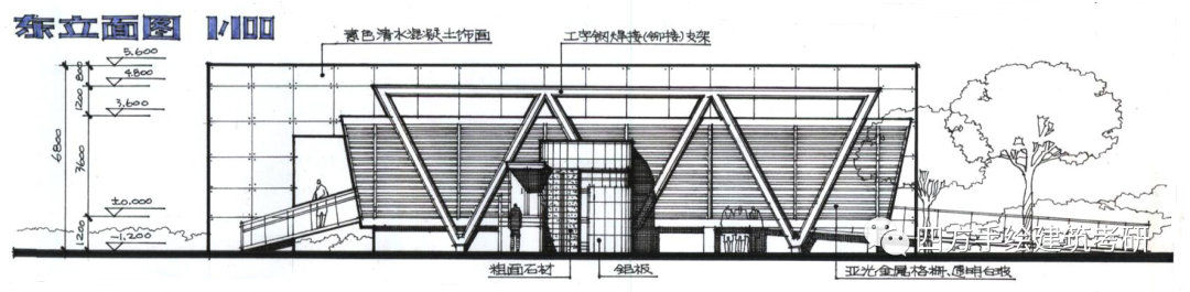

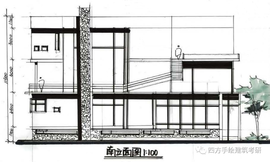

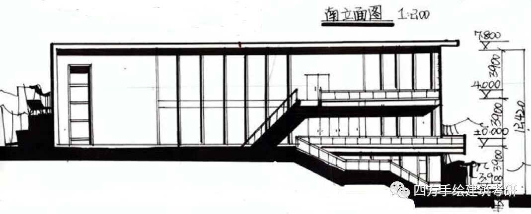

2、标注尺寸与标高
部分北方高校对于建筑立面的尺寸标注和标高没有做明确规定,因此很多北方同学在画图的时候往往是没有标注的;在南方高校中,基本都是有标注。
建筑的标高以室内0.000
为参照点,常见的层高有:3.0M、3.6M(常用建筑层高)、3.9M、4.2或4.5M,有大空间需求时刻选用5.4M。尺寸的标注形式是以毫米为单位:例如——3600、7200等等。

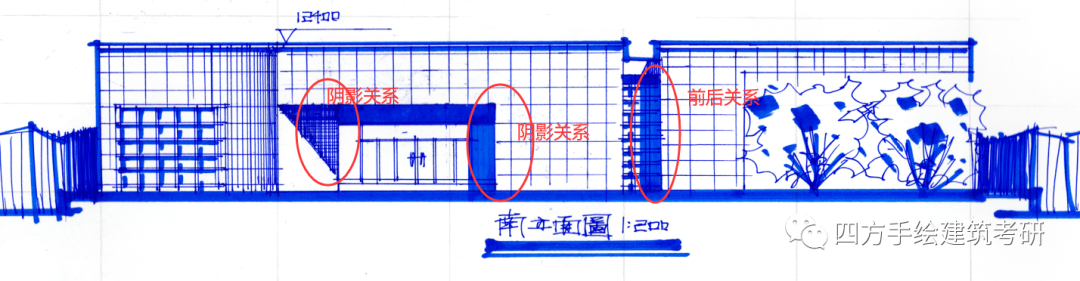

3、阴影、前后关系表达
南方建筑在图面表达时,会注重与表达建筑的“轻盈、通透、光影变化”。因此在画建筑立面的时候,也会注意这种关系。常用黑色、深褐色等颜色来表达建筑的阴影。
不同长度的投影线可以表示出建筑体块的前后关系。

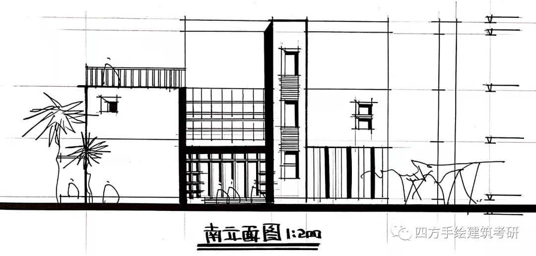

4、轮廓加粗、雨棚、台阶等细节
轮廓线加粗,其目的是为了区分建筑前后关系的,近几年要求没有那么严格,大家可以根据实际情况来选择。
建筑出入口的雨棚表达,是真实存在的;很多同学会忽略这个重要的构件,特别是在立面阴影表达时。不同的雨棚形式,会传达出不同的建筑性格,是立面设计时一个重要的设计手法。
室内外台阶高差的表达,对于刚开始学习建筑快题时的同学而言,是经常被遗忘的部位。一个真实的建筑,室内外高差基本是必然存在的(对于常见的民用建筑而言,特殊的建筑除外);这个部分的表达,能体现出来一个建筑从业者的基本设计功底,因此不能过于随意,一带而过。
5、材质、配景
建筑外立面的材料应用,石头、木头、材料等。在画建筑立面时,往往会带上建筑材质的简单表达;部分高校会要求画出材质,部分高校对此没有做出明确规定。
立面图的配景树,往往是简笔画,多以圆圈、几何、带状等形式来简化处理;不会像低年级学习手绘表现时,画的过于细致;因为在做建筑设计草图时,方案设计是重点,树木的表达只是为了衬托建筑而存在的,起到限定外轮廓的一种作用。
立面图也可以表示一下室外的配景环境,例如:花坛、草坪、人物等。

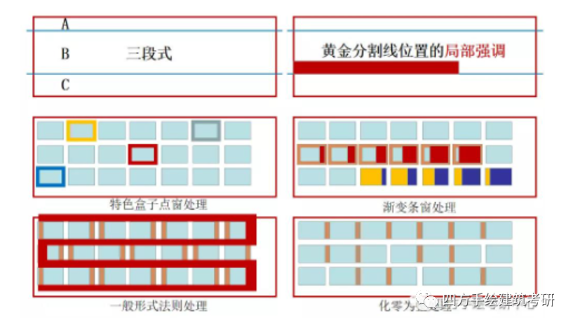

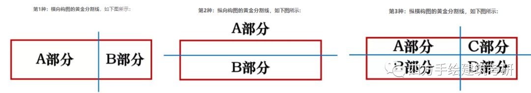

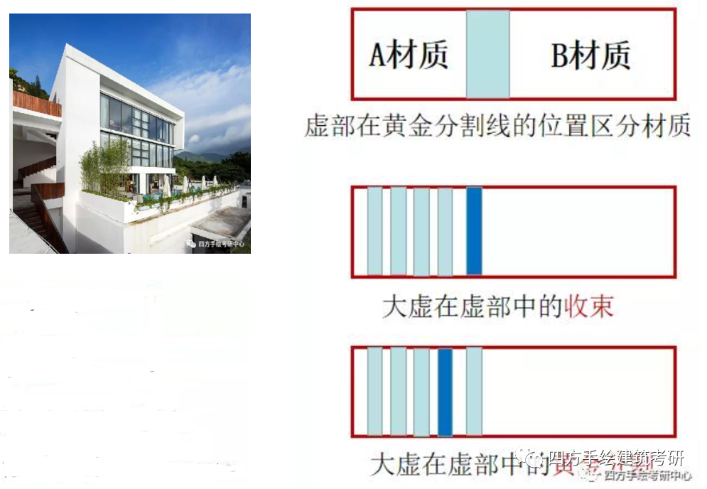

1.黄金分割法则:
即开窗、材质过渡、构图中心等处理手法的位置处于横向构图或纵向构图的黄金分割位置,此话怎讲?一般来说,我们分为3种方式:

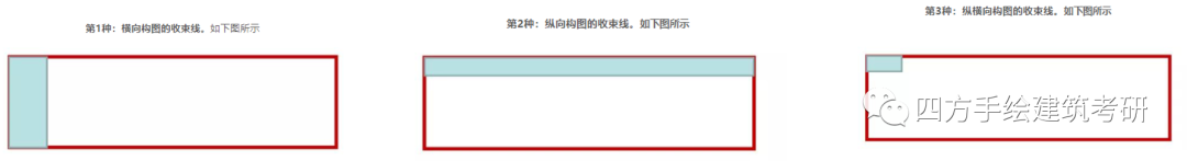

2.收束法则:
即开窗、材质过渡、构图中心等处理手法的位置处于横向构图或纵向构图的体块尽端位置,只进行点缀处理。同样的,也是3种方式:
关于建筑立面设计的理论

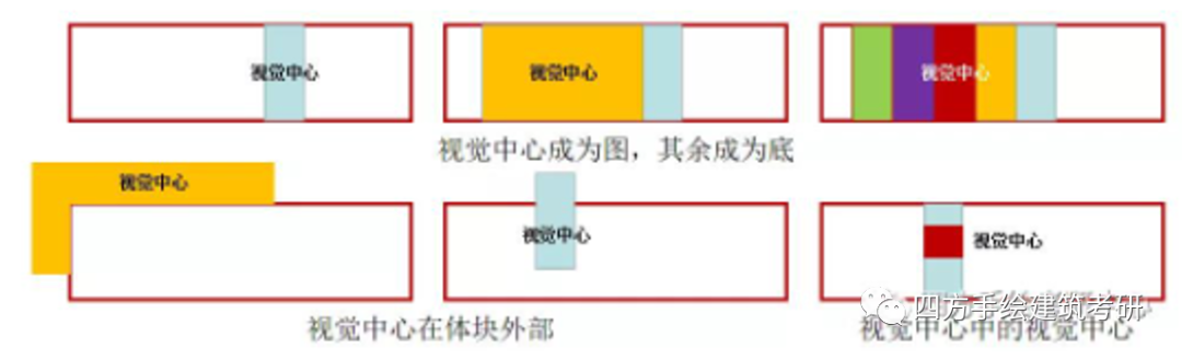

1.图底关系:
建筑立面在材质上的衬托关系称为图底关系,形成视觉中心,视觉中心的图底关系理论一般来说是服从于繁简原则和主从原则的,需要用鲜艳的颜色或者丰富的设计去突出视觉中心。
2.过渡理论:
建筑立面在材质上的变换成为过渡,过渡的位置满足黄金分割比法则、收束法则,过渡在虚实关系上处理十分必要!

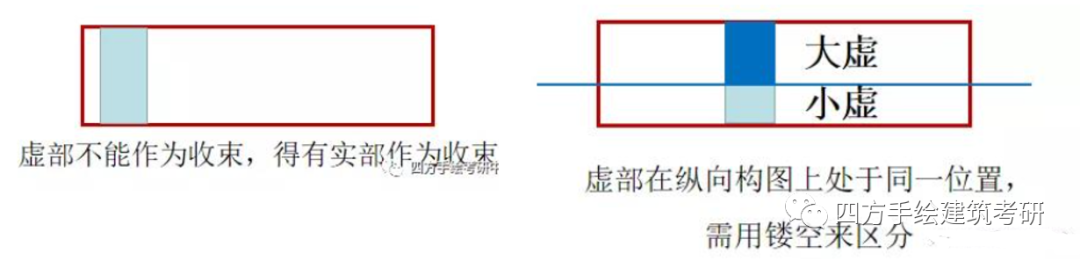

3.虚实关系:
建筑立面在虚实关系上分为大虚、镂空、小虚、透明材料隔板;实部总体上分为
虚部:大虚、小虚;
实部:混凝土、硬质板、青石砖墙;
过渡部分:木格栅等软质材料;

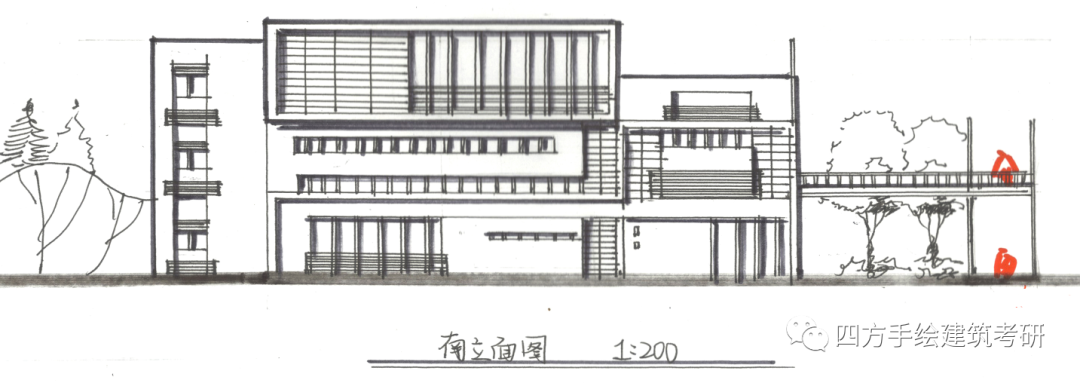

4.序列处理:
一般来说,序列处理常见于中小学、旅馆建筑、幼儿园、办公建筑的建筑立面。那么一般来讲,有这么几种方式:

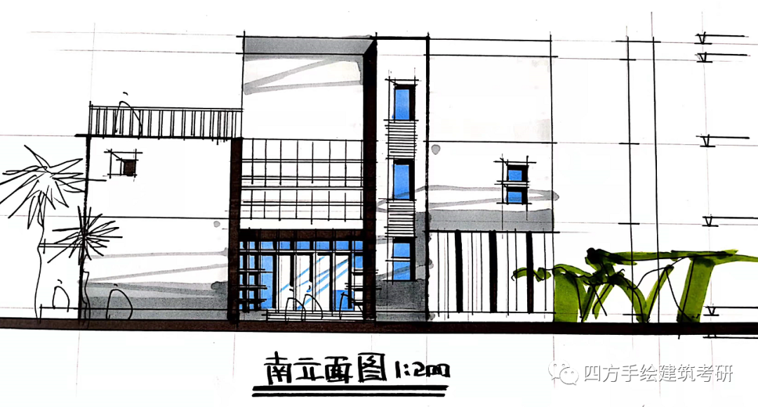

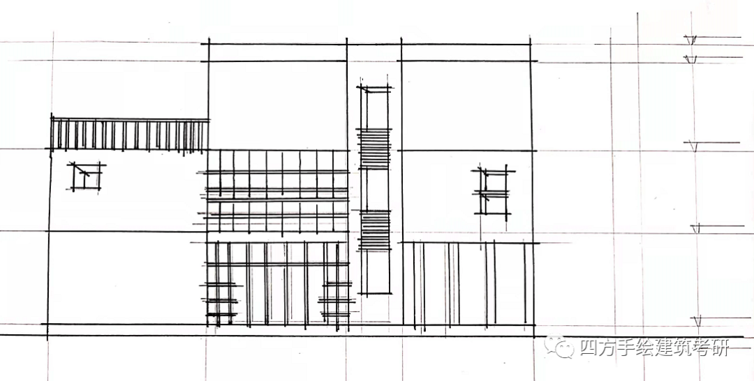

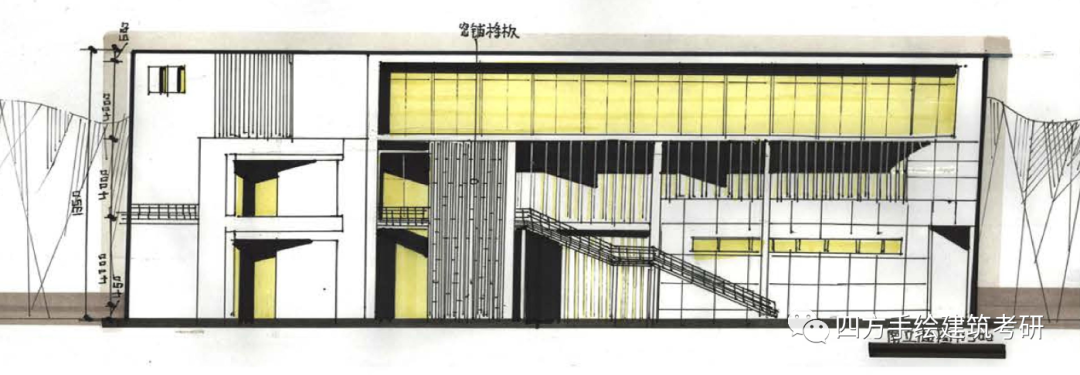

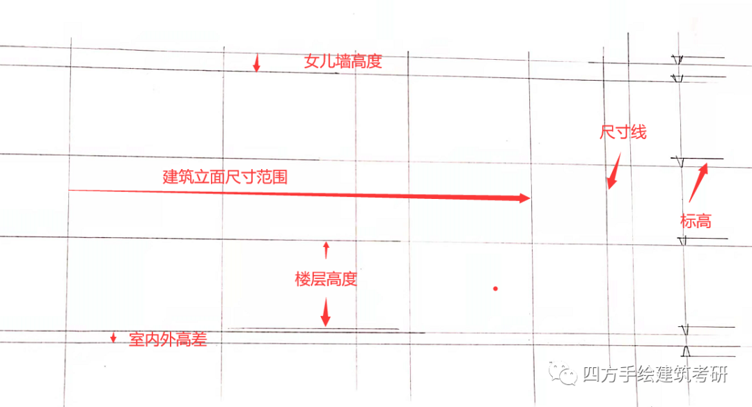

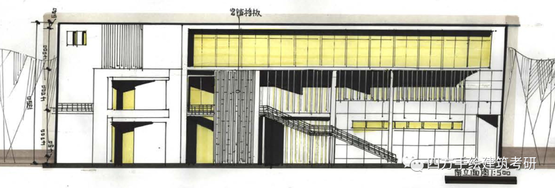

【步骤一】

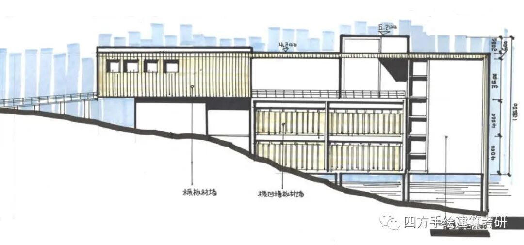

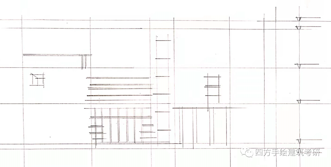

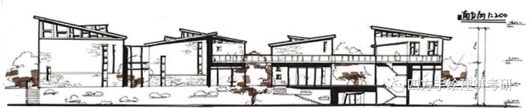

用比例尺定点画尺寸(单线),常用建筑立面比例为1:200。画出女儿墙高度、楼层高度、室内外高差、预留尺寸线和标高位置。    根据设计的方案,画出各个功能用房的竖向分割的位置。
   【步骤二】
根据建筑效果图的外立面形式,设计立面的各个部分;对材质、比例、色彩等手法做出一定程度的回应。(每个人处理方式的不同,产生的建筑立面的效果也是截然不同的)
【步骤三    】
确定好处理方法后,就进行铅笔上墨线;并且进一步细化。
【步骤四    】
画上人物、植物配景等辅助素材;写上名称和比例,室内外台阶和无障碍坡道的表达。

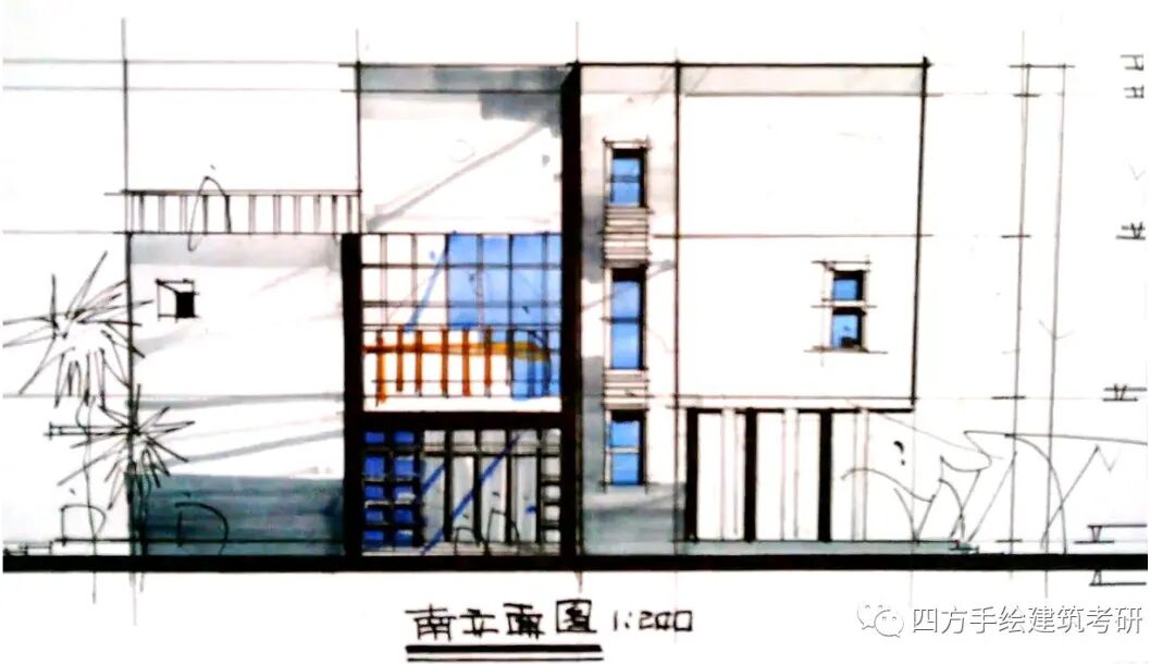

【步骤五    】

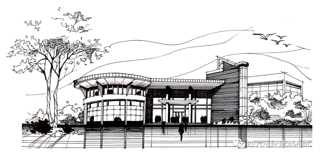

根据选择的光线方向,画出建筑的阴影,表达出建筑的前后关系;同时可以结合建筑外轮廓加粗的表达方式加以强化。细化建筑立面的阴影细节,比如:窗洞口、玻璃幕墙框厚度、雨棚、柱廊等位置。(建筑室外地面,一般用柱笔带一笔,强调一下建筑的落地感)
【步骤六    】

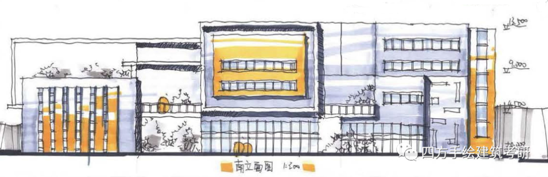

选择自己擅长的马克配色,进行简单上色即可。常见的色系有灰色系(touch的CG+BG)、暖色系(BG+WG)、小清新风格(touch的48+59+172+CG系列)
马克笔色卡,仅供参考
备注:建筑快题的马克上色,要求不高;近些年来,很多学校可以用单色系、或者是纯线稿的形式来表达;因此考试的重点还是在方案设计和场地解决策略上。(部分一般的建筑高校,对方案设计要求较低,会对建筑图面色彩表达,要求高)

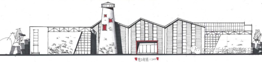

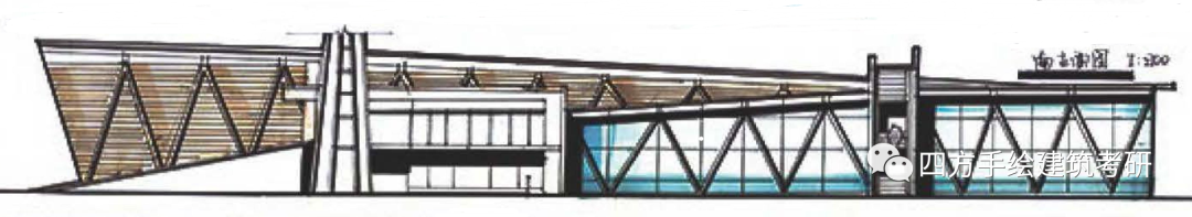

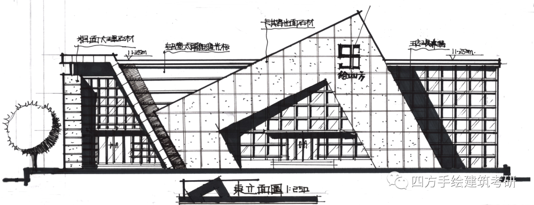

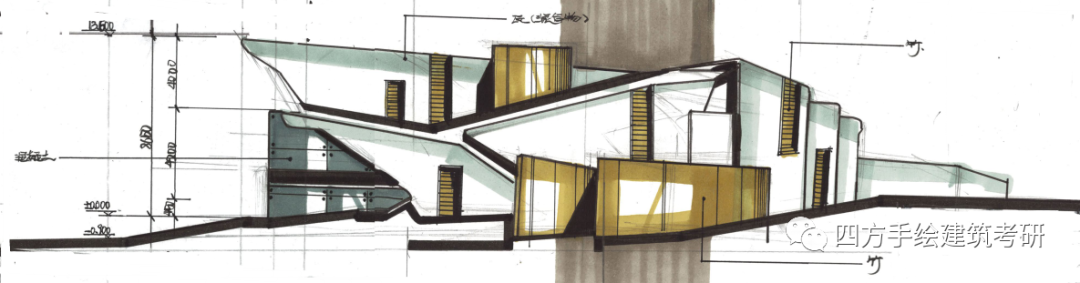

立面图案例参考
【案例一】
【案例二】
【案例三】
【案例四】
【案例五】
【案例六】
【案例七】
【案例八】
【案例九】
【案例十】

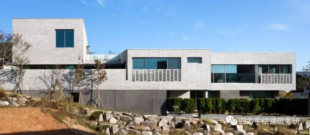

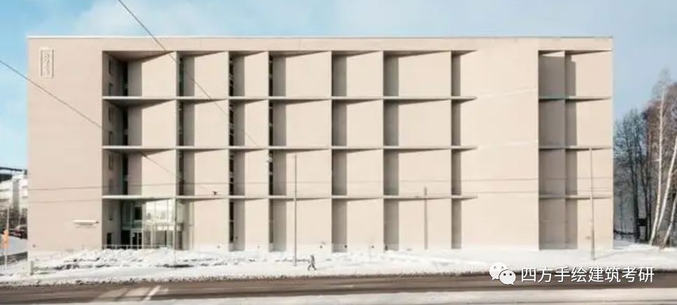

实景照片案例
【案例照片来资源网络,如有侵权,联系删除】
