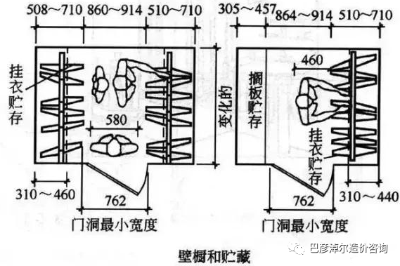

家具设计的基本尺寸(单位:厘米)

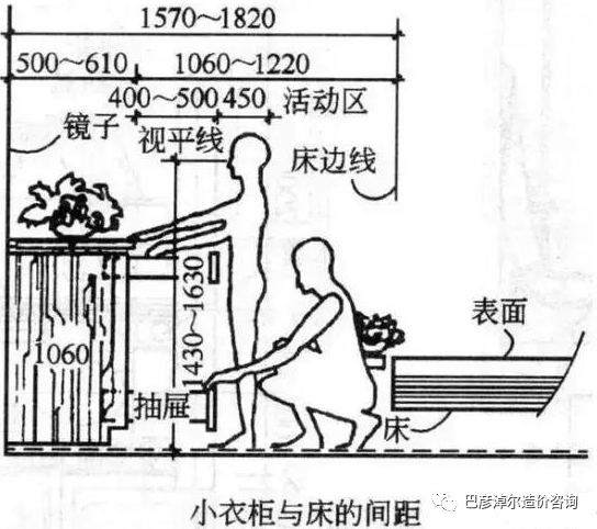

衣橱深度:一般60-65;推拉门:70,衣橱门宽度:40-65
推拉门:75-150,高度:190-240
矮柜:深度:35-45,柜门宽度:30-60
电视柜:深度:45-60,高度:60-70
单人床:宽度:90,105,120;长度:180,186,200,210
双人床:宽度:135,150,180;长度180,186,200,210
圆床:直径:186,212.5,242.4(常用)
室内门:宽度:80-95,医院120;高度:190,200,210,220,240
厕所、厨房门:宽度:80,90;高度:190,200,210
窗帘盒:高度:12-18;深度:单层布12;双层布16-18(实际尺寸)

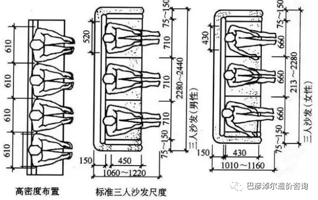

沙发:单人式:长度:80-95,深度:85-90;坐垫高:35-42;背高:70-90
双人式:长度:126-150;深度:80-90
三人式:长度:175-196;深度:80-90
四人式:长度:232-252;深度80-90
茶几:小型,长方形:长度60-75,宽度45-60,高度38-50(38最佳)
中型,长方形:长度120-135;宽度38-50或者60-75 正方形:长度75-90,高度43-50
大型,长方形:长度150-180,宽度60-80,高度33-42(33最佳)
圆形:直径75,90,105,120;高度:33-42
方形:宽度90,105,120,135,150;高度33-42
书桌:
固定式:深度45-70(60最佳),高度75
活动式:深度65-80,高度75-78
书桌下缘离地至少58;长度:最少90(150-180最佳)

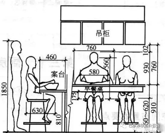

餐桌:
高度75-78(一般),西式高度68-72,一般方桌宽度120,90,75;
长方桌宽度80,90,105,120;长度150,165,180,210,240
圆桌:直径90,120,135,150,180
书架:
深度25-40(每一格),长度:60-120;下大上小型下方深度35-45,高度80-90
活动未及顶高柜:深度45,高度180-200
木隔间墙厚:
6-10;内角材排距:长度(45-60)*90

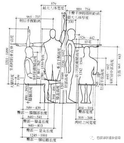

室内常用的尺寸

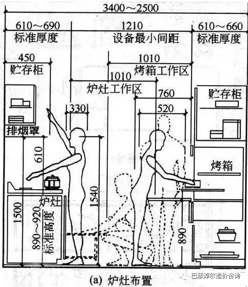

2.餐厅
(1) 餐桌高:750—790mm。
(2) 餐椅高;450—500mm。
(3) 圆桌直径:二人500mm.二人800mm,四人900mm,五人1100mm,六人1100-1250mm,八人1300mm,十人l500mm,十二人1800mm。
(4) 方餐桌尺寸:二人700×850(mm),四人1350×850(mm),八人2250×850(mm),
(5) 餐桌转盘直径;700—800mm。
(6) 餐桌间距:(其中座椅占500mm)应大于500mm。
(7) 主通道宽:1200—1300mm。
(8) 内部工作道宽:600—900mm。
(9) 酒吧台高:900—l050mm,宽500mm。
(10) 酒吧凳高;600一750mm。

(6)衣柜:宽:800—1200mm高1600—2000mm深500mm。

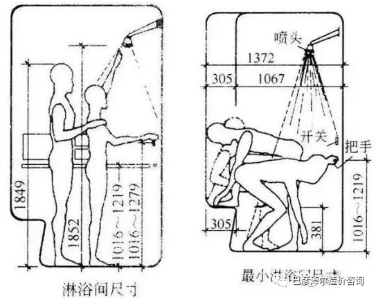

5.卫生间
(1)卫生间面积;3—5平方米。
(2)浴缸长度;一般有三种1220、1520、1680mm;宽;720mm,高450mm。
(3)坐便;750×350(mm)。
(4)冲洗器:690×350(mm)。
(5)盟洗盆:550×410(mm)。
(6)淋浴器高:2100mm。
(7)化妆台;长:1350mm;宽450 mm。

(3)沙发:宽:600—800mm;高:350—400mm;靠背面:1000mm。
