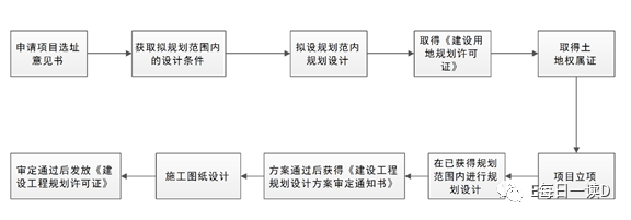

报规流程
1、申请项目选址意见书
2、获取拟规划范围内的设计条件
3、在拟设规划范围内进行规划设计
4、取得《建设用地规划许可证》
5、取得土地权属证
6、项目立项
7、在已获得规划范围内进行规划设计
8、方案通过后获得《建设工程规划设计方案审定通知书》
9、施工图纸设计
10、审定通过后获得《建设工程规划许可证》
总的来说就是我们常说的“两证一书”
注:此为理论操作流程,实际操作视情况而定(显示很多不是按照规划流程来操作)
