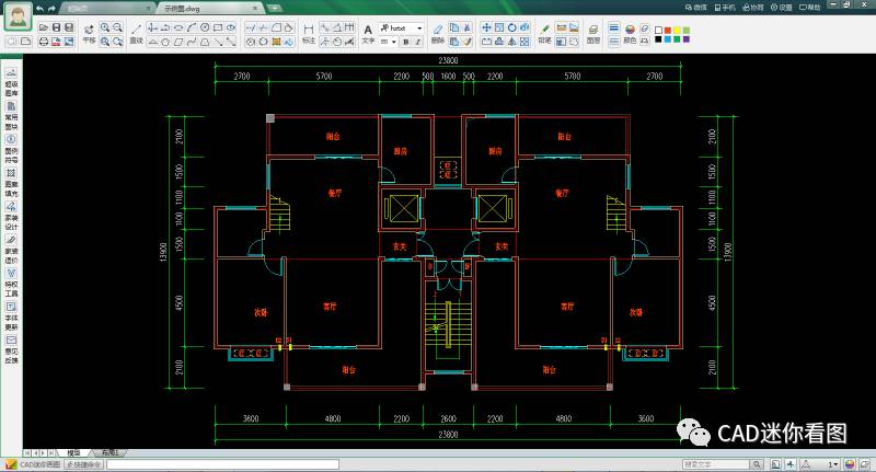

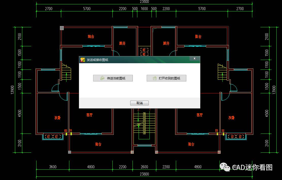

打开CAD迷你画图中的一张半成品图纸,(如下图,各个房间内的摆设均未绘制完成)这时可能只需对房间内的家具、摆设等进行添加完毕即可完成一张完整的2D平面家装设计图。
但由于分工,需要另一个人去完成剩余的制图工作。此时则可利用CAD迷你画图十分重要的一个功能 —— 协同。

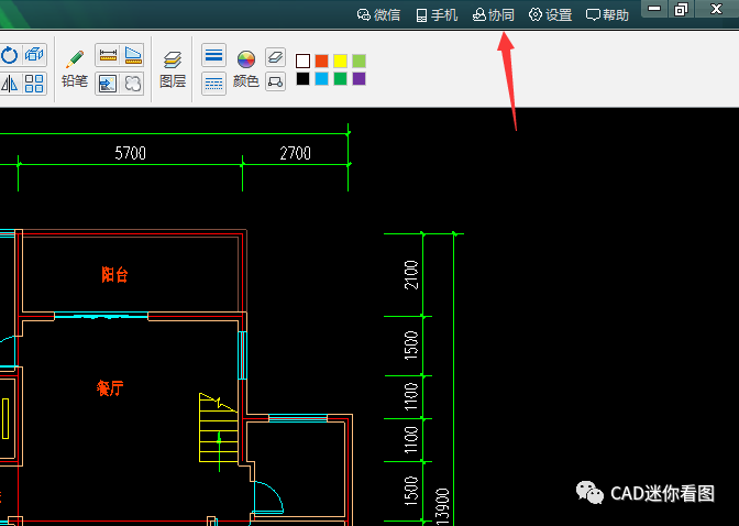

协同功能按钮在界面右上角位置,点击后会有两个选项:传送当前图纸及打开收到的图纸(如下图所示)。

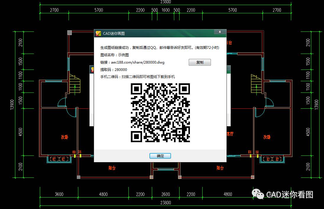

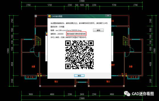

如果说需要将当前图纸发送给其他人(当然,也可以只是另一个客户端)点击“传送当前图纸”即可。点击后出现了弹窗,即生成了当前图纸的链接及二维码(扫描二维码可以在手机端用CAD软件打开该图纸进行查看),点击弹窗右侧的“复制”按钮(注意:复制成功后弹窗提取码的右侧会出现“图纸链接已复制到粘贴板”),并将链接通过QQ或者邮件发送给好友(需要注意的是,该链接的有效期为72小时)

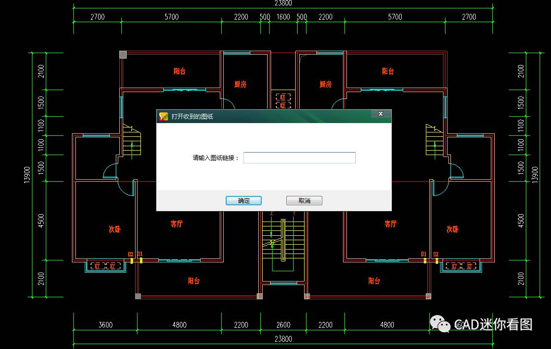

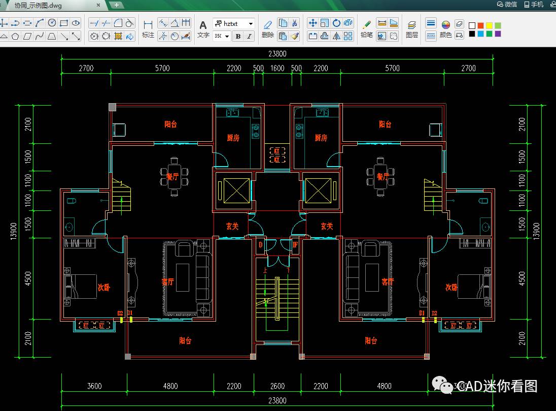

接收人收到图纸链接后,便可通过链接打开图纸(选择“协同”功能中的“打开收到的图纸”功能并输入刚才复制到粘贴板的链接)。

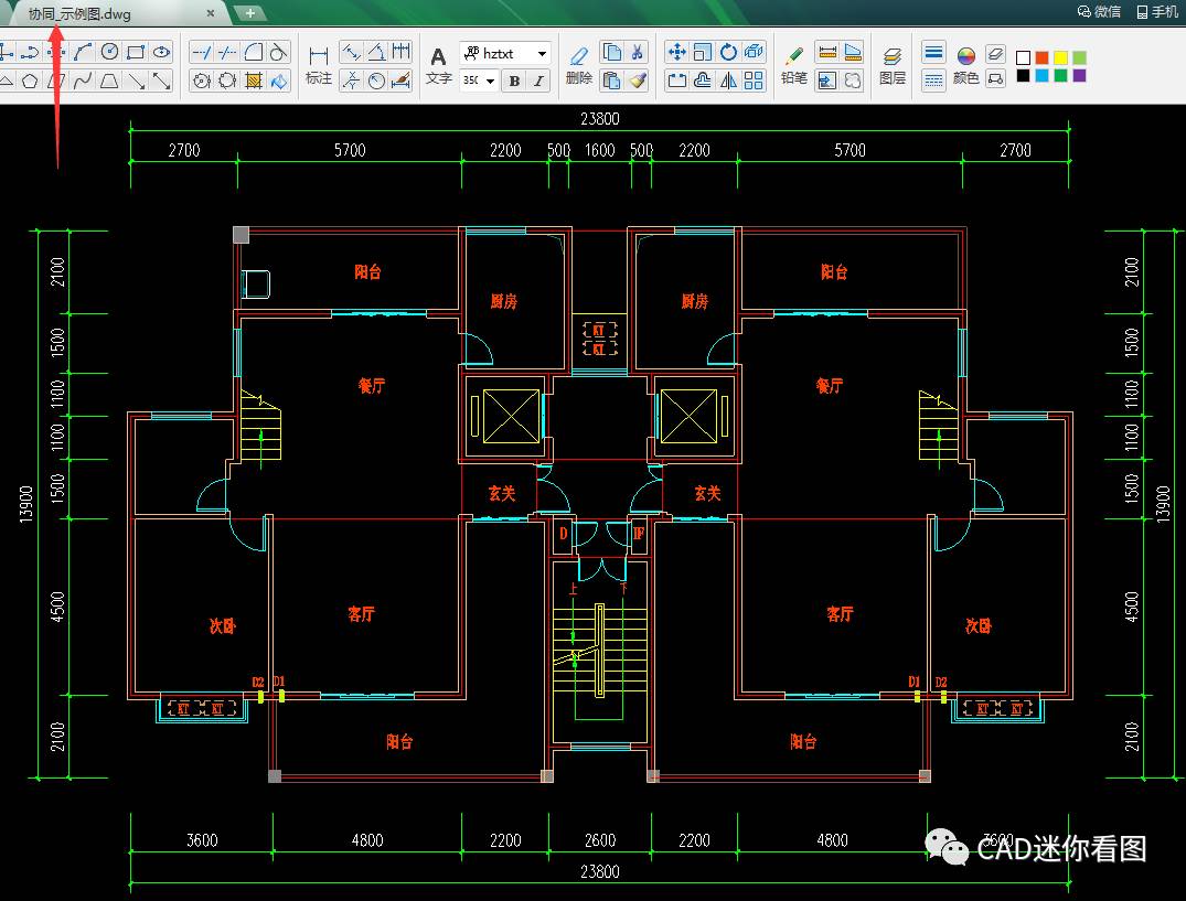

打开图纸后,可以看到图纸名称前加上了“协同”2字,但图纸本身没有丝毫改变,因此可以继续进行制图编辑了。
最后,完整的家装平面图便完成了(如下图)。除了共同完成制图的作用外,“协同”的另一个作用在于它比传送图纸本身更快地让对方查看到图纸内容。感兴趣的朋友可以亲自去体验一下这个功能,和别人一起制图可能还别有一番乐趣。
