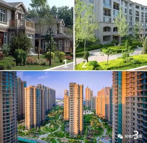

3.容积率的相关规定
容积率一般由政府规定,现行城市规划法规体系下编制的各类居住用地的控制性详细规划,一般而言,容积率分为:
独立别墅为0.2~0.5;
联排别墅为0.4~0.7;
6层以下多层住宅为0.8~1.2;
11层小高层住宅为1.5~2.0;
18层高层住宅为1.8~2.5;
19层以上住宅为2.4~4.5;
住宅小区容积率小于1.0的,为非普通住宅。
