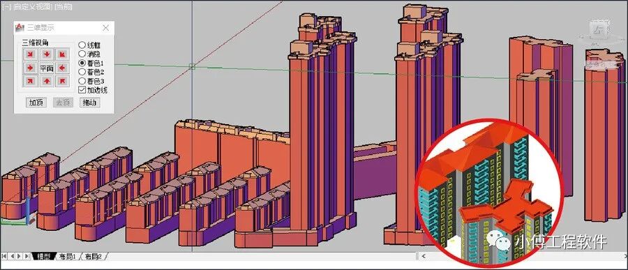

      进行日照分析时,首先需要使用三维模型进行日照计算。为此,设计人员必须根据规划总平面图(包括竖向标高)、建筑平面图、立面图和剖面图施工图等信息,生成适用于建筑日照计算分析的三维模型。

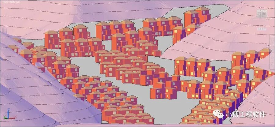

      在建立三维模型时,需要讨论一个问题:是否需要地形和围墙建模?目前唯一的国家标准《建筑日照计算参数标准》指出,构成遮挡的地形包括山体、挡土墙等,因此基地周边以及小区内的地形都应该考虑遮挡影响。但是,各地方日照标准规程的建模要求也不尽相同。
       目前,一些地区在进行日照分析时还没有考虑到基地外地形的遮挡影响。然而,如果在建模过程中考虑的细节越丰富,使得日照模型和实际建筑模型越接近,那么日照分析结果存在的误差就会越小。因此,在进行日照分析时,需要尽可能考虑到基地外地形的遮挡影响,以获得更准确的结果。
建筑三维建模
建筑周边地形三维建模

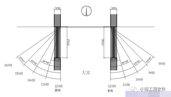

       三、是否考虑太阳扫掠角的影响
      为了保证建筑正南朝向窗口的日照质量,《建筑日照计算参数标准》规定了考虑日照扫掠角的要求。然而,目前在建筑日照不达标的情况下,设计人员更倾向于调整建筑朝向或增加建筑物之间间距的方法来增加有效日照时间。但朝东西向的建筑会降低日照质量,因为光线和外墙窗夹角太小,难以照射到室内,增加了建筑能耗。虽然建筑日照只要求照射到建筑外墙面,但是保证有效的建筑质量也是需要考虑的问题。因此,许多地方规定了最小太阳扫掠角的要求(如江西、北京及内蒙古等)。在制定日照分析计算规则时,也必须考虑这一要求。

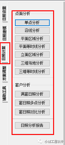

       四、如何选择日照计算方法
      以飞时达日照分析软件为例,在平面日照分析中,常用的分析方法有沿线分析、平面区域分析和等时线分析。三维日照分析中,常用的分析方法有三维场地日照分析、三维等时线分析。沿线分析是对建筑轮廓线上的采样点进行日照时间计算,并标注每个采样点的日照时间;平面区域分析是分析一个或多个平面区域内各点的日照情况;平面等时线分析则是在建筑群区域范围内平面上绘制出日照时间相等的连线。对于相同的模型,不论选择哪种分析方法,得到的结果都是相同的,只是表达方式不同。因此,在选择分析方法时,应根据需求进行选择。
      建议在进行窗户日照计算时,选择常用的满窗日照分析方法。这样可以生成窗户日照报表和立面图,方便导出所需的数据,以便进行日照分析报告的编制。此外,这也有利于日照审核部门进行审核。
