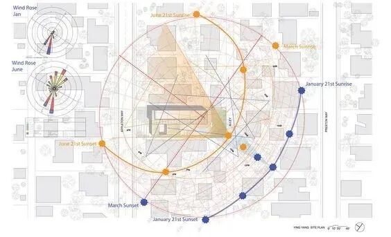

HELLO小伙伴们,又到了绘图学堂时间,分析图是图纸表现中的重要组成部分良好的分析图不仅能够给观者展示整体设计生成逻辑,将设计理念可视化。更重要的是对于设计者自身而言,基于场地的前期分析能够梳理场地信息、知晓场地背景、掌握场地矛盾,有助于设计者总体把握设计方向,更好地解决场地问题,实现设计成果在场地中生根发芽。
我们的分析图大致可以分为三个类型:场地分析、方案推演、构思复核。分别对应着设计的前期、中期、后期。以场地分析分析为切入点,可以分为场地的自然环境条件和人文历史条件。在自然气候中,最常用也是对设计初期影响较大的实属日照分析了,今天让我们以数据可视化的角度入手,看看怎样绘制出一张场地日照图吧!
SUN
日照分析图
Sunlight Analysis
场地中的日照分析不仅会影响建筑总体布局、建筑之间的间距、建筑朝向;从绿色建筑的角度,对于某些特定气候的场地,日照还是有效的升温措施,使房屋天然具有暖气,从而实现高效的节能减排。

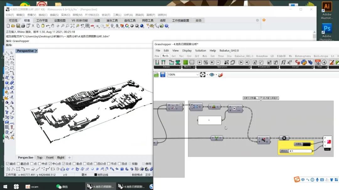

.地形日照阴影分析

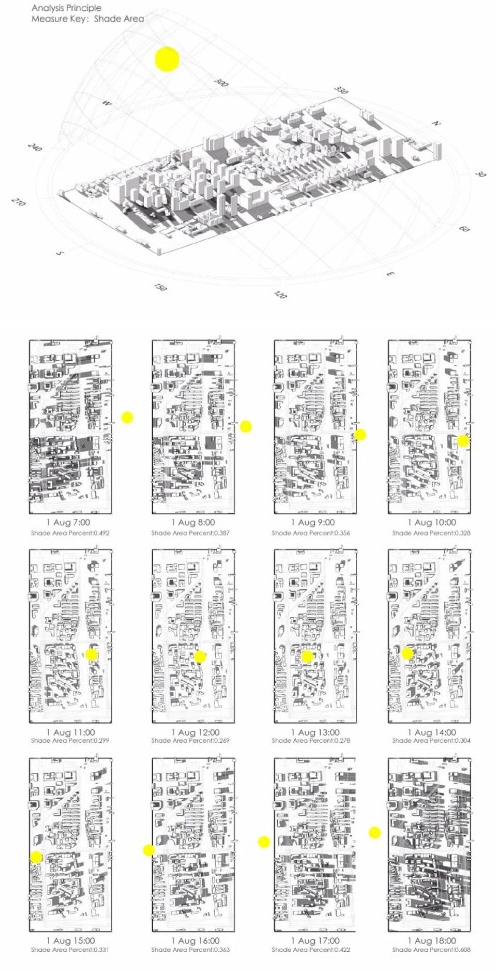

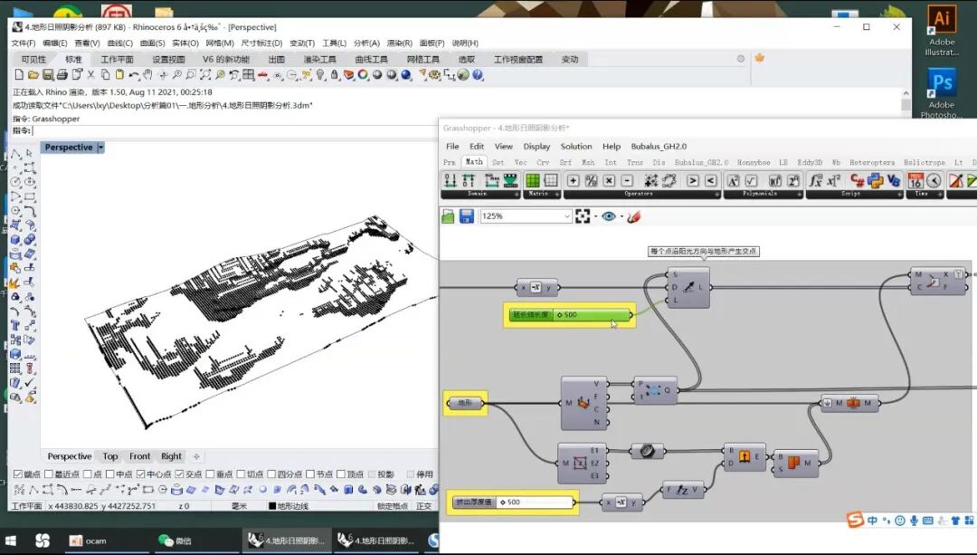

对于一些特殊的地形,例如山地、坡地、盆地等来说,场地自身的日照阴影位置会影响场地中的建筑总体布局或其功能布局,而空间的不同功能属性对于日照有着不同的要求,因此前期的地形日照分析能够有助于设计前期对于场地的优势及劣势条件把握。
制图过程:

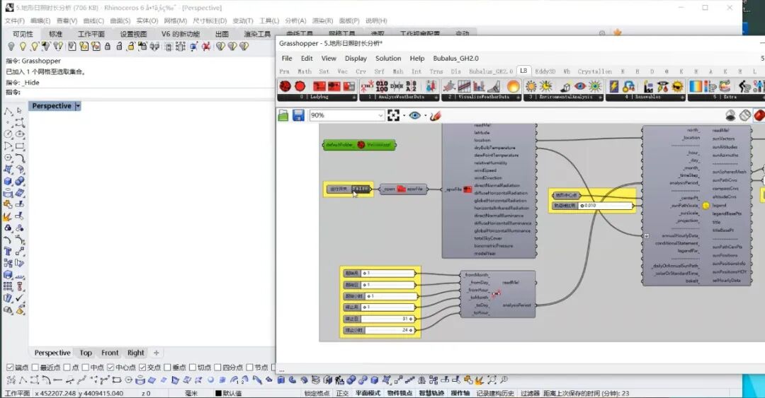

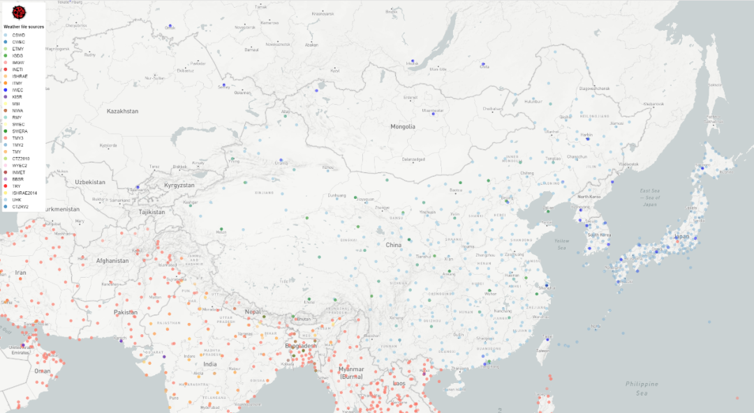

场地模型建好之后,打开Ladybug Tools插件,保证defaultFolder_开关在电池组中,运行_download,跳转气象网站,下载所需场地的气象epw文件,双击运行开关导入epw文件,调整电池中的小时、日、月三个数值,在照射物件中心点中拾取地形中的中心点,就能够得到最终地形日照的阴影区域。
气象网站—导入不同地区的气候文件,生成场地中的日照阴影区域
需要注意的是,在地形电池组中要保证延长线长度和挤出厚度的数值稍大一些
可以调节阴影点的大小或颜色
对于场地的基本构建与日照阴影位置分析,有助于后期建筑空间及相关功能布局

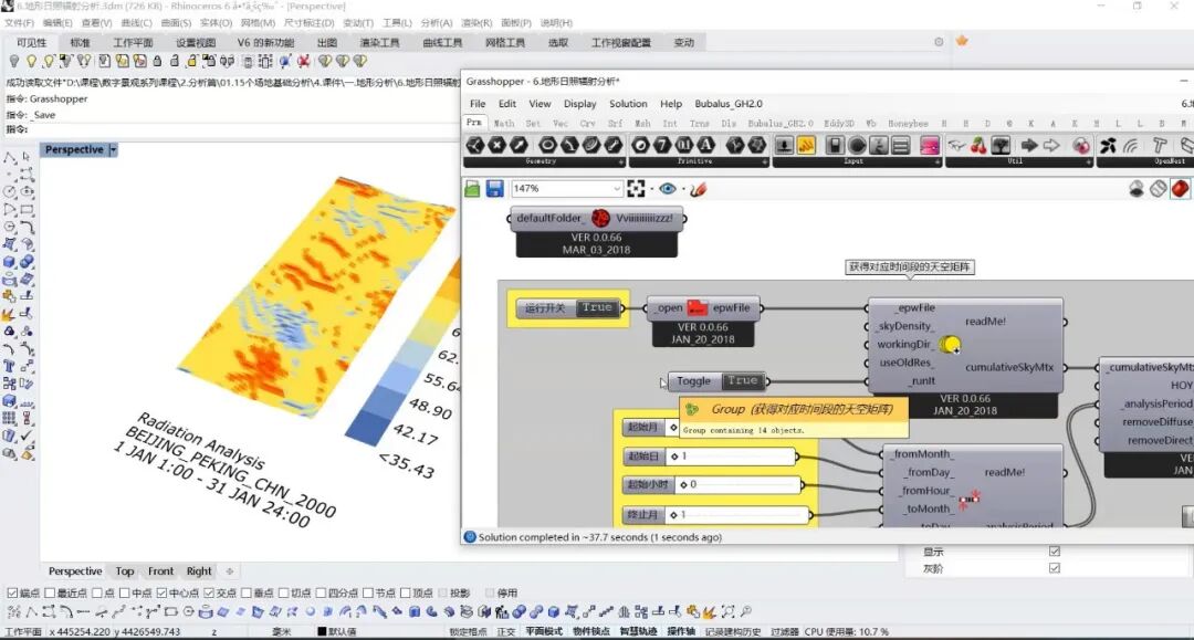

2. 地形日照时长分析
除室内空间外,随着绿色理念的逐步普及,在设计中尽可能寻求良好的室外环境已是大势所趋,这就要求在设计过程中提前分析地形日照时长,设计时兼顾场地容积率与日照时长,以此提供舒适阳光的室外环境。
制图过程:
打开Ladybug Tools插件,保证defaultFolder_开关在电池组中,在日照时长中调节起始月、起始日、起始小时、终止月、终止日、终止小时输入特定时间段,根据地形大小适当调节日照轨迹比例,拾取地形中的中心点,打开运行开关,载入地形的气象epw文件,最终生成日照时长分析。
设置日照时间段和轨迹线大小比例
分析场地片区内日照时长并将其可视化,为室外空间的构建奠定基础

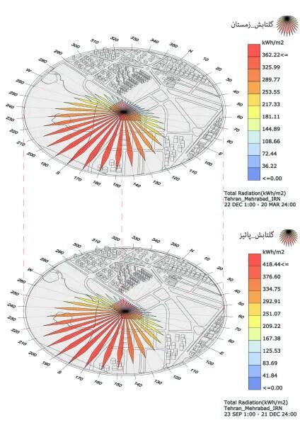

. 地形日照辐射分析
太阳辐射数据是建筑节能设计、建筑采光设计、城市规划和景观设计等领域的重要气象参数,根据相关原理和数学模型构建,可以获取场地中的太阳热辐射数据,为低碳节能、绿色生态等设计方向提供有力的数据支撑。
制图过程:
打开Ladybug Tools插件,保证defaultFolder_开关在电池组中,在日照时长中调节起始月、起始日、起始小时、终止月、终止日、终止小时输入特定时间段,打开运行开关,载入地形的气象epw文件,最终生成日照时长分析。
可以在电池中自定义分析颜色
场地季度数据太阳热辐射数据可视化

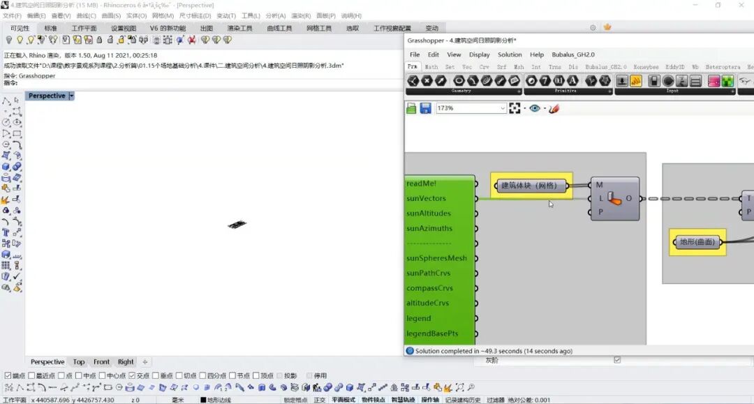

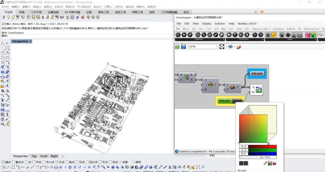

. 建筑空间日照阴影分析
前期分析中,针对场地现存建筑的日照时长和阴影进行演算,新建建筑需保证周边建筑群的对其首层日照条件不受到重大影响,采光不受遮挡,即应当满足新建建筑在大寒日首层最低日照时长≥2h。同样,新建建筑完成后,也应当保证原有建筑的日照时长不受影响。
制图过程:
打开Ladybug Tools插件,保证defaultFolder_开关在电池组中,将建筑体块设置为网格并拾取,利用布帘曲面将地形转化为曲面并拾取,在阴影颜色中注意赋予透明度,实现阴影重叠处颜色更深的图面效果,全部调整完成后,打开运行开关,载入地形的气象epw文件,最终生成建筑空间日照阴影分析。
对场地内建筑日照阴影进行模拟,确保能够满足日照条件

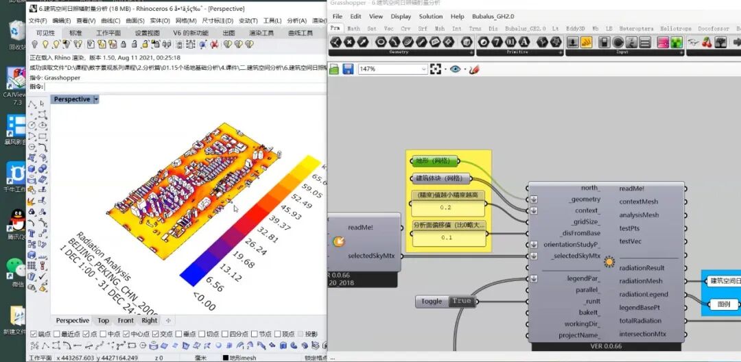

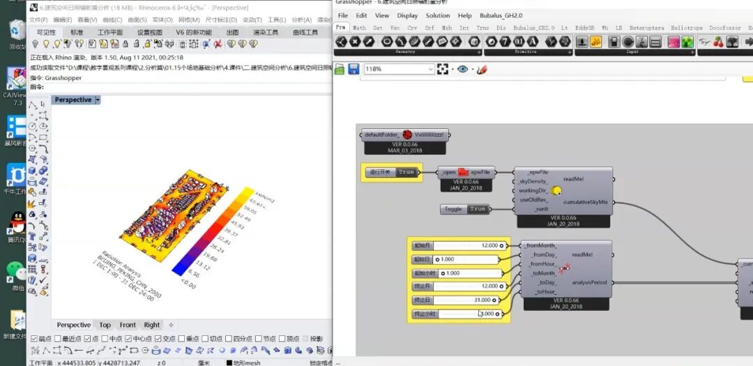

. 建筑空间日照辐射量分析
日照辐射量会对建筑形体及开窗方式等产生影响,不同内部空间对日照辐射量的要求不同,通过日照辐射量的可视化表达能够辅助设计者对建筑内部功能的排布。更重要的是对于气候寒冷的地区,日照辐射量可以为被动式太阳能采暖技术提供数据信息,通过调整合适的建筑朝向、巧妙地处理建筑外部形体、选择恰当的建筑材料与结构,实现无需机械动力,利用太阳能使建筑获得采暖功能,实现绿色节能的目标。
制图过程:
打开Ladybug Tools插件,保证defaultFolder_开关在电池组中,在日照时长中调节起始月、起始日、起始小时、终止月、终止日、终止小时输入特定时间段,将建筑体块设置为网格并拾取,利用布帘曲面将地形转化为曲面并拾取,全部调整完成后,打开运行开关,载入地形的气象epw文件,最终生成建筑空间日照阴影分析。
通过建筑内部的日照辐射分析重新理解光与建筑之间的关系
