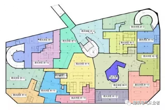

防火分区是建筑物内使用防火墙、楼板、防火门或防火卷帘门等材料人为分割的区域,在发生火灾时,可以在一定时间内将火灾限制在一定区域内,不使火势和烟雾蔓延,减少火灾损失,为人员疏散和消防扑救提供有利条件。图片
防火分区一般是建筑专业划的。
防火分区对电气设计的影响主要体现在以下几个方面:
1)电气竖井及配电间的位置和数量。
电气竖井的位置和数量,应根据用电负荷性质、供电半径、建筑物的沉降缝设置和防火分区等因素确定。每个防火分区都应该设有电气竖井或电气间,用于存放配电设备。
2)高层公共建筑配电箱的设置和配电回路应根据负荷性质按防火分区划分。
3)将火灾自动报警系统的警戒范围按防火分区或楼层等划分的单元。报警区域应根据防火分区或楼层划分;可将一个防火分区或一个楼层划分为一个报警区域,也可将发生火灾时需要同时联动消防设备的相邻几个防火分区或楼层划分为一个报警区域。
4)消防应急广播的分区应与建筑防火分区相适应。当背景音乐广播系统和火灾应急广播系统合并为一套系统时,广播系统分路宜按建筑防火分区设置,且当火灾发生时,应强制投入火灾应急广播。
5)应急疏散指示系统应以防火分区为单元进行设置。一个防火分区中,标志灯形成的疏散指示方向应满足最短距离疏散原则,标志灯设计形成的疏散途径不应出现循环转圈而找不到安全出口。
6)消防用电设备应采用专用的供电回路,其配电设备应设有明显标志。其配电线路和控制回路宜按防火分区划分。
7)配电分支线路不宜跨越防火分区。消防用电设备配电系统的分支干线宜按防火分区划分,分支线路不宜跨越防火分区。当楼层有多个防火分区时,宜由楼层配电室或变电所引双回路电源树干式为各防火分区内的疏散照明双电源配电箱供电。在各防火分区配电间设置疏散照明配电箱,电源由双电源配电箱供给,疏散照明配电箱配出的分支回路不宜跨越防火分区。为疏散照明供电的双电源自动转换箱、配电箱和EPS箱应安装于防火分区的配电小间内或电气竖井内。
8)住宅建筑一般按楼层划分防火分区,扣除居住面积,住宅建筑每层公共交通面积不是很大,如果按每层每个防火分区来设置应急照明配电箱,显然不是很合理。考虑到住宅建筑的特殊性及火灾应急时疏散的重要性,建议住宅建筑每4层~6层设置一个应急照明配电箱,每层或每个防火分区的应急照明应采用一个从应急照明配电箱引来的专用回路供电,应急照明配电箱应由消防专用回路供电。
9)消防末端配电箱应设置在消防水泵房、消防电梯机房、消防控制室和各防火分区的配电小间内;各防火分区内的防排烟风机、消防排水泵、防火卷帘等可分别由配电小间内的双电源切换箱放射式、树干式供电;由末端配电箱配出引至相应设备或其控制箱,宜采用放射式供电。对于作用相同、性质相同且容量较小的消防设备,可视为一组设备并采用一个分支回路供电。每个分支回路所供设备不应超过5台,总计容量不宜超过10kW。
10)电缆、导管、电缆桥架及封闭式母线槽在穿越不同防火分区的楼板、墙体时,其洞口采取防火封堵,是为防止火灾蔓延扩大灾情。
11)当水平敷设的火灾自动报警系统传输线路采用穿导管布线时,不同防火分区的线路不应穿入同一根导管内。
12)火灾自动报警系统总线穿越防火分区时,应在穿越处设置总线短路隔离器。
