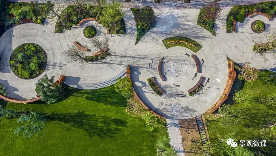

几何图形,并不单单指的是包括一个或者几个相互之间自成一体的形状,而是相互采用重复或者关联等形态,在方案中建立内部联系,使得设计作品拥有着丰富的空间形态,显得统一、整体。
几乎所有的形态都可以通过正方形、圆形以及三角形,这些最基础的图形,相互组合叠加融合等方式组合演变而成的,基本形的组合关系有八种组合构成关系:
分离、嵌套、重复、穿插、相接、发射、渐变、减缺

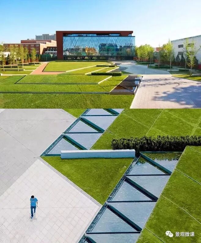

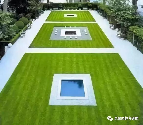

 01「分 离」
SEPARATION
各个基本图形形成的面之间保持一定的距离,互不接触,图形之间又存在互为联系的关系。在景观设计中,单面的形态多会用软景进行分离,而面与面之间的空间可以设计多样式道路,中心空间等进行加强面之间的关联。

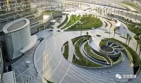

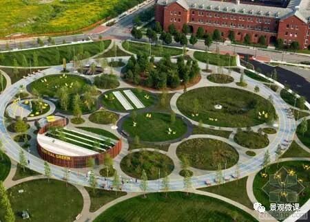

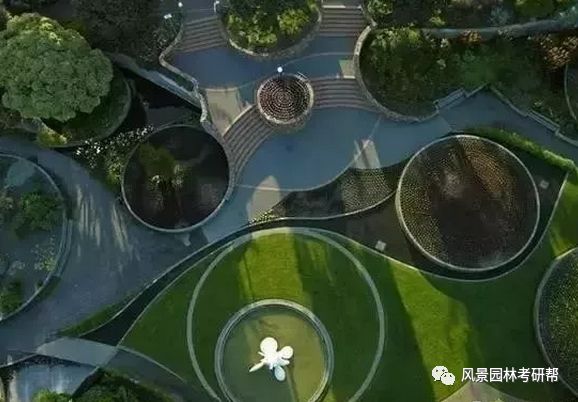

 02「嵌 套」
NESTING
大小两个图形形成包含关系。内紧外松,内部小空间相对较为封闭式空间,外部的大空间则相对开放,两个空间在形态上形成连续性。
两个下沉式空间,让人联想到两座大楼消失后遗留下的痕迹。跌水池中央,有一个“黑洞”,它实际上的作用是汇集水体以供不断循环流动,但却似无底的深渊,仿佛能听到过去的声音,而这却让人们的心情更加沉重。

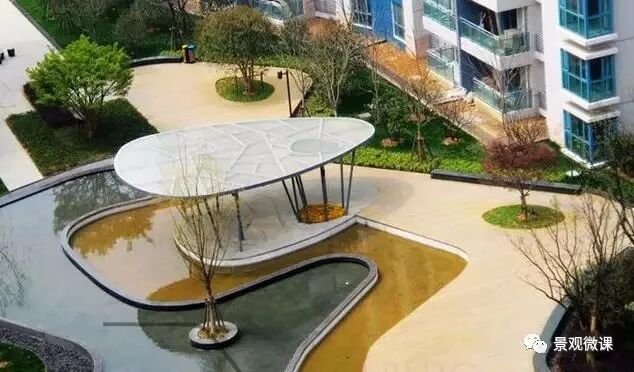

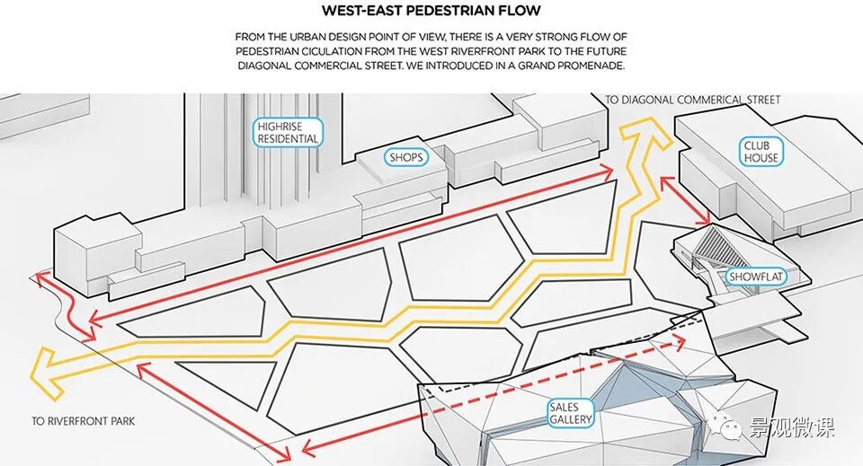

 03「穿 插」
INTERSPERSED
穿插式空间是由两个相互接连的空间互相重叠而成的。两个相同或者不同的空间通过穿插出现新的区域,未融合部分则仍保持原有的空间形态。

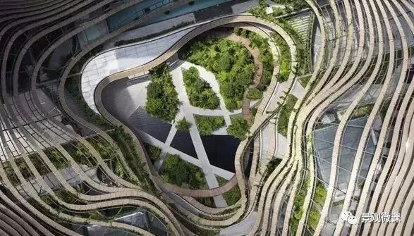

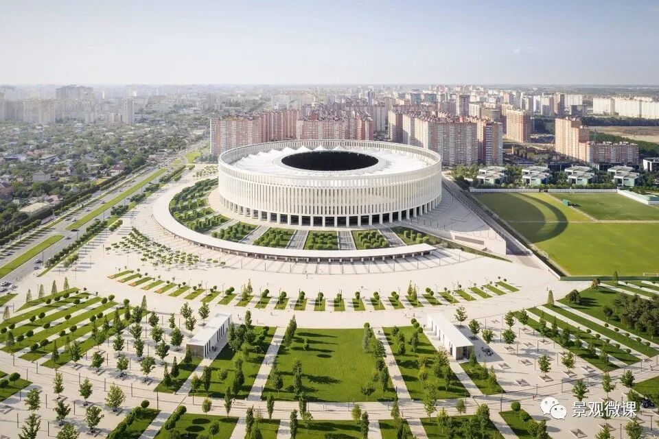

 04「发 散」
DIFFUSE
发散有很强的视觉冲击力,有一个基本几何形态由中心向四周扩散,有一个明显的中心点,发散中心往往为视觉的中心和设计的重点。

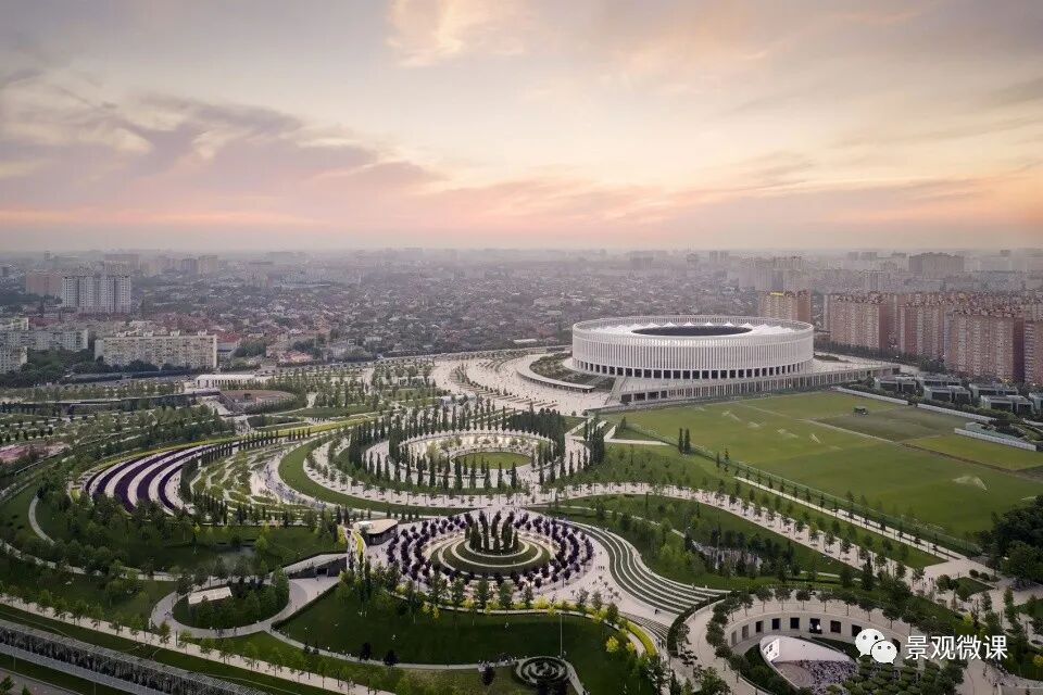

 05「渐 变」
GRADUAL CHANGE
渐变是一种有规律性的变化。渐变能给人很强的节奏感和审美情趣。在景观设计中使景观空间产生一定的空间变化和韵律美。

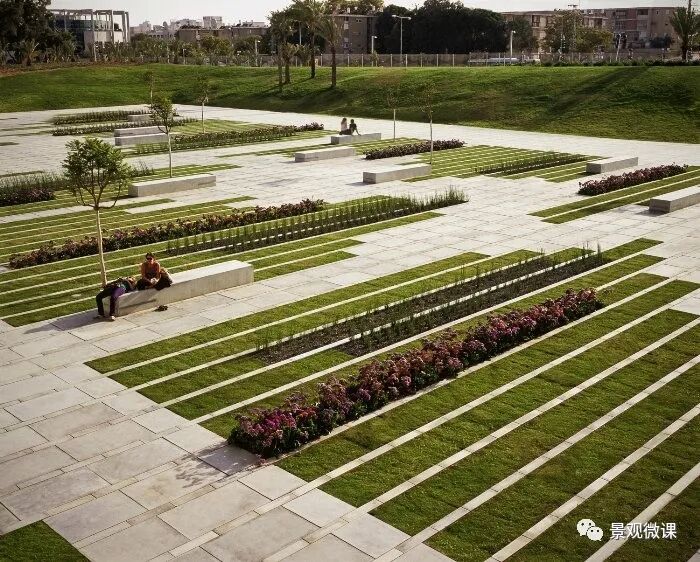

 07「重 复」
REPEATING
在景观设计中,运用一个几何图形或者构成要素。重复出现,提炼、构成、融合到一个空间中,使之在统一中产生变化。处理时注意防止出现单一,乏味的空间感受,可在大小,颜色甚至形态上寻求变化。

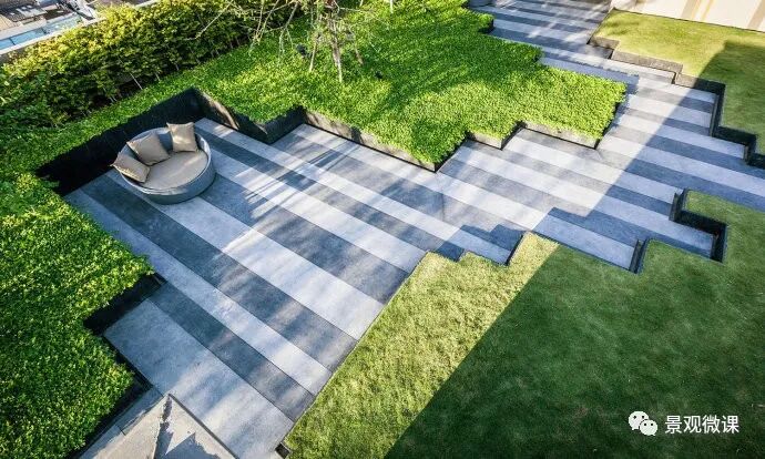

 08「减 缺」
DEFECT REDUCTION
整体的几何图形局部减缺形成的面,使之更具张力和变化。
