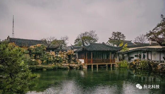

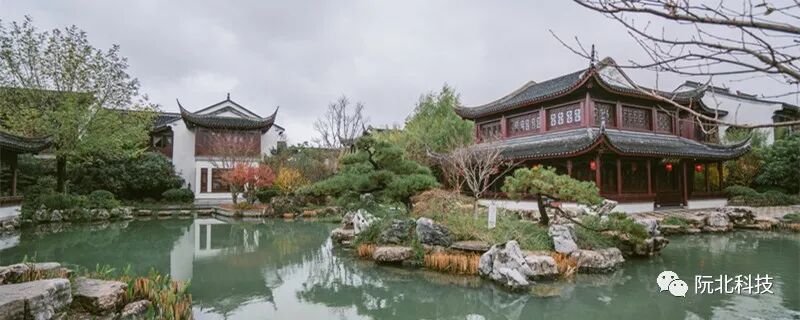

单体建筑的意思是由屋身、台基、屋顶组成,建筑群里面每一个单独的建筑物。单体建筑代表的其中之一是古罗马的万神庙。亚洲最大的医疗单体建筑是温州医学院附属第一医院新院。单体建筑主要用于古建筑,单体建筑主要的承重构件是梁、枋、柱、斗拱、椽子等。
  中国古代单体建筑的特点:
  1、简明
  “简明”是指平面以“间”为单位,由间构成单座建筑,而“间”则由相邻两榀房价构成,因此建筑物的平面轮廓和结构布置都十分简洁明确,人们只需观察柱网布置,就可大体知道建筑室内空间以及其上部结构的基本情况。单体建筑最常见的平面式由3、5、7、9等单数的间组成的长方形。在园林及风景区则由方形、圆形、三角形、六角形、八角形、花瓣形等平面以及种种别出心裁的形式。
  2、真实
  “真实”是指对结构的真实性现实。在各类建筑物种,除了最高等级一类的殿堂建筑需要表现庄严华丽的气氛,构作天花板遮住梁架外,一般建筑都是无保留地暴露梁架、斗拱、柱子等全部木构架不见。这种暴露正好显示了中国建筑的结构美,尤其是歇山顶,攒尖顶的木构架,其屋顶内部结构师飞航丰富多姿的。暴露结构还对保护木构架有利,一则可改善木材的通风条件,二则便于发现受害、受损情况,即时加以修缮。
  3、有机
  “有机”是指室内空间可以灵活分割,以满足各种不同功能的要求;并易于和环境融为一体,室内外空间可相互流通渗透。这种现象在园林及南方气候温暖地区表现得最为淋漓尽致:室内外庭院空间及花木景物和室内相互交融。这种空间处理上的优势,完全得益于木框架结构体系的应用。
