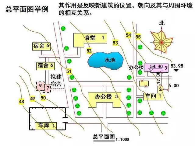

什么是总平面图
地形图上,表达新建房屋的总体布局及它与外界关系的平面图,叫总平面图。
从总平面图上可以了解到新建房屋的位置、平面形状、朝向、标高、新设计的道路、绿化以及与原有房屋、道路、河流等的关系。
它是新建房屋的定位、施工放线、土方施工及布置施工现场的依据,同时也是其他专业管线设置的依据。
总平面图的主要内容
图名、比例。
用图例表示出新建或扩建区域的总体布局,表明各建筑物和构筑物的位置、层数、道路、广场、绿化等的布置情况。
确定新建或扩建工程的具体位置,标出坐标或定位尺寸。

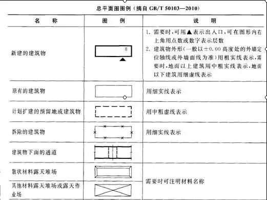

图例
总平面图要表示出用地范围内所包含的较多内容,如新建筑物、旧建筑物、构筑物、道路、桥梁、绿化、河流等,由于总图采用的比例较小,所以就用图例来代表它们。
国标规定了一些常用图例。在较复杂的总平面图中,若国标规定的图例还不够选用,可自行画出某种图形作为补充图例,但必须在图中另加说明。

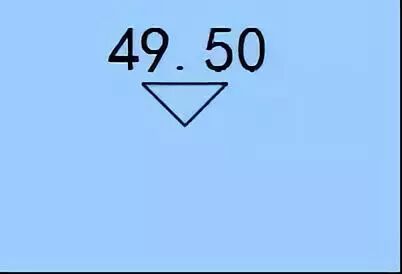

标高
总平面图上等高线所注数字代表的高度为绝对标高,我国将青岛附近黄海的平均海平面定为绝对标高的零点。
其他各处的绝对标高就是以该零点为基点所量出的高度,它表示出了各处的地形以及房屋与地形之间的高度关系。
在总平面图上建筑的平面图形中要标注出底层室内地面的绝对标高,由等高线和底层地面的标高可看出施工时是挖方还是填方。
国标规定总平面图上的室外标高符号,宜用涂黑的三角形表示。室内标高符号,以细实线绘制。标高尺寸单位为m,标注到小数点后两位。

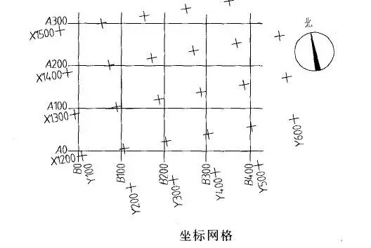

房屋的定位
确定建筑物、构筑物在总平面图中的位置采用坐标网,坐标网分为测量坐标网和建筑坐标网,并以细实线表示。
在地形图上,测量坐标网采用与地形图相同的比例,画成交叉十字线形成坐标网格,坐标代号用“X、Y”表示,X为南北方向轴线,Y为东西方向轴线。
实际设计中,一般不画坐标网,标出建筑物角点坐标,注出新建房屋与邻近现有建筑物间在两个方向的尺寸距离,便可确定其位置。

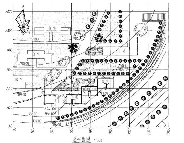

指北针和风玫瑰图
在占地较小的总平面图中,图上房屋的朝向由指北针来表示。国标规定指北针的画法如图所示,用细实线绘制圆,其直径为24mm,指针尾部的宽度为3mm,指针头部应注“北”或“N”字,如用较大直径绘制指北针时,指针尾部宽度宜为直径的1/8。
在占地较大的总平面图中,为了总体规划的需要,要画出风向频率玫瑰图,如上图所示。
具体画法是将东西南北划分为16个(或8个)方位,根据气象统计资料计算出多年在12个月或夏季3个月内各个方位的刮风次数与刮风总次数之比,定出每个方位的长度,连接各点得一个多边形,其粗实线表示全年的风向,细虚线表示夏季风向,风向由各个方位吹向中心,风向频率最大的方位为该地区的主导风向。
由于该图形状像一朵玫瑰花,故叫做风玫瑰图。
07
房屋的层数表示
总平面图中,当新建房屋的层数不多时,可用小黑点标在房屋的右上角来表示,一个小黑点表示一层;当新建房屋的层数较多时,可在同样位置用数字来表示。同一张图上,宜统一用一种方法表示。
