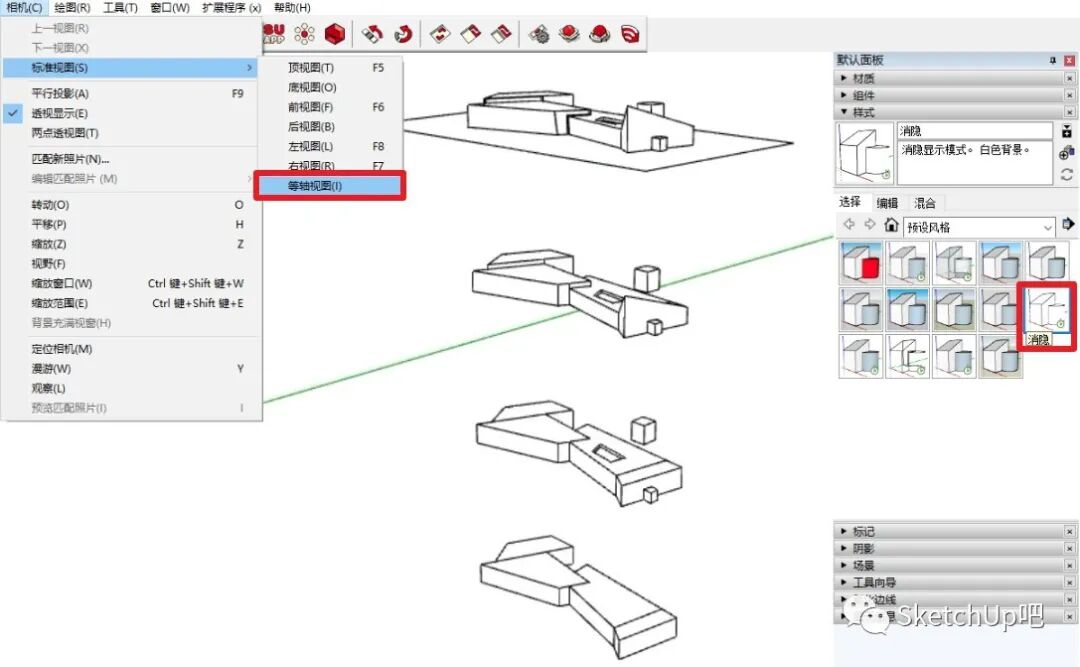

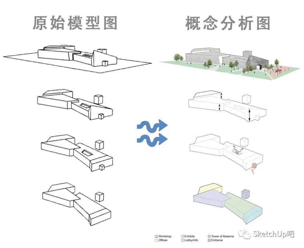

01、SketchUp基础模型
在SketchUp中建好基础模型,样式选择“消隐”,相机-标准视图-等轴视图;

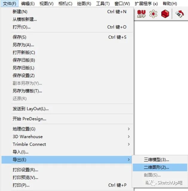

文件-导出-二维图形,选择高质量方便后续的操作。

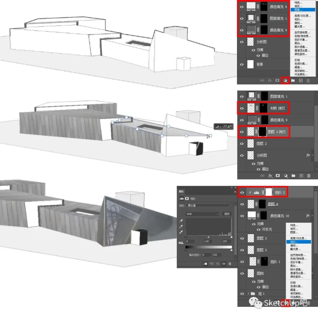

02、区域划分图

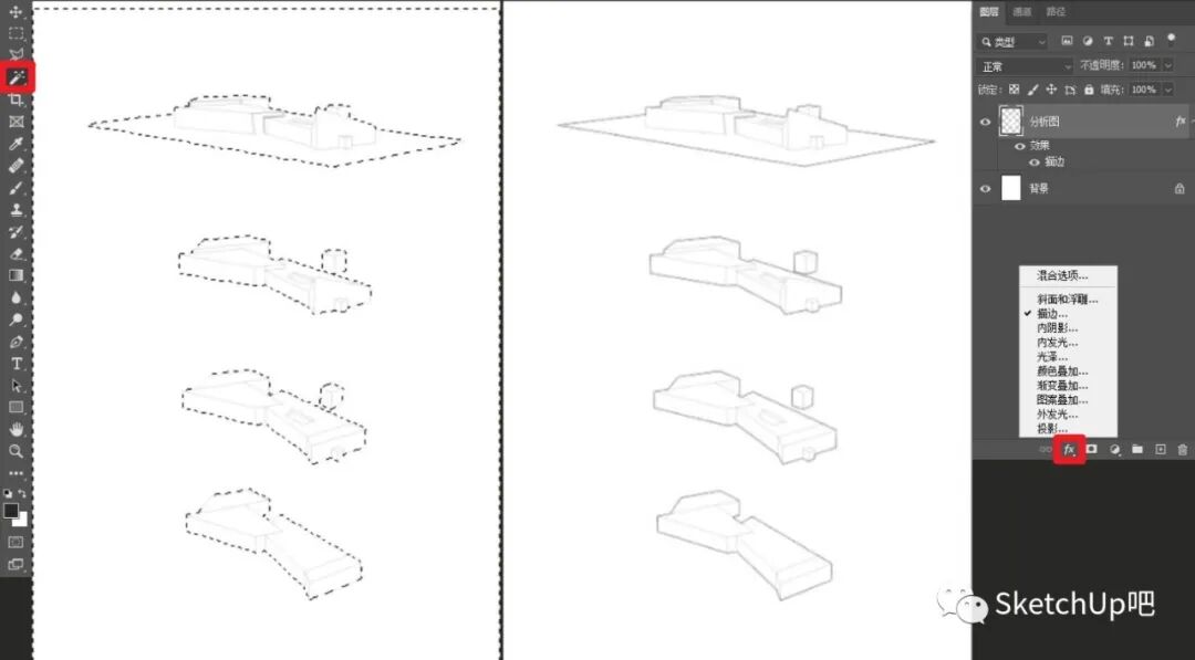

PS新建A3大小的文档,导入图形,魔棒工具选中白色背景区域并删除,添加图层样式-描边;

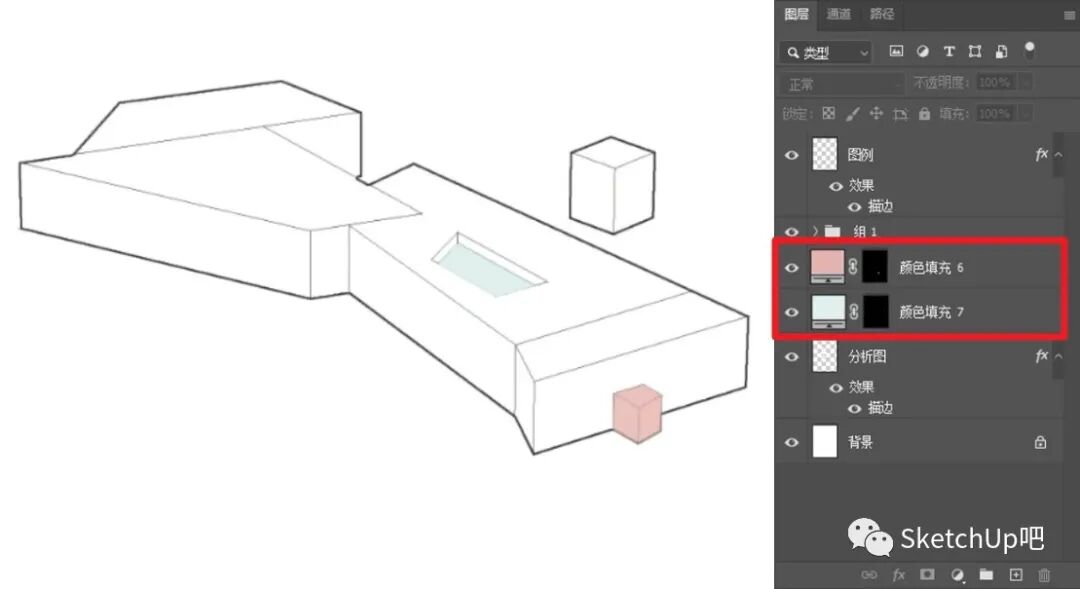

新建一个颜色图例,魔棒工具选区后点击“创建新的填充或调整图层”-纯色,拾取图例颜色,对选区填色;
重复填色步骤得到下图:

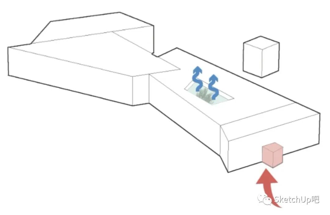

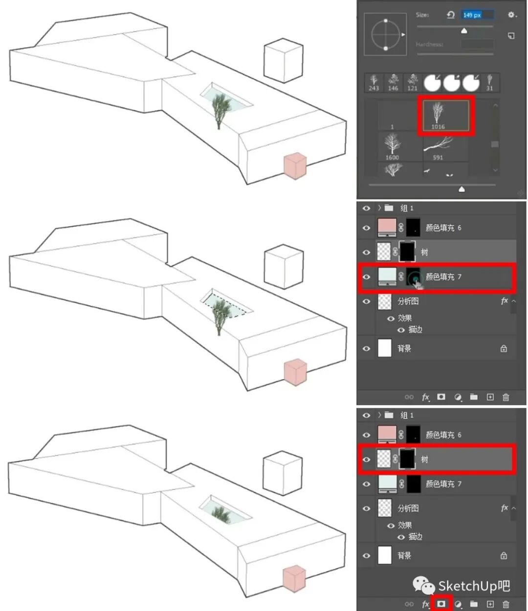

03、方案改造图
同样的填色步骤,区分出中央庭院和入口处;
使用画笔工具画一棵树,按住Ctrl键点击框选出庭院区域,再点击树图层使用剪贴蒙版将树置于庭院下;
这里放置蓝色弯曲的箭头表示通风,红色箭头强调入口。

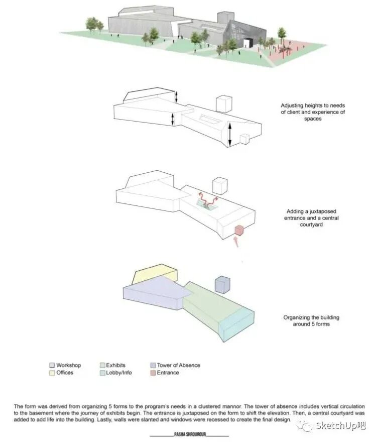

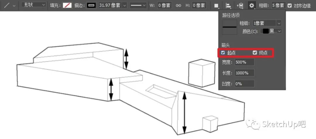

04、空间尺度图
直线工具-路径选项-勾选起点和终点-粗细设置为4~5左右,得到双箭头形状,标示出建筑体块的高度。

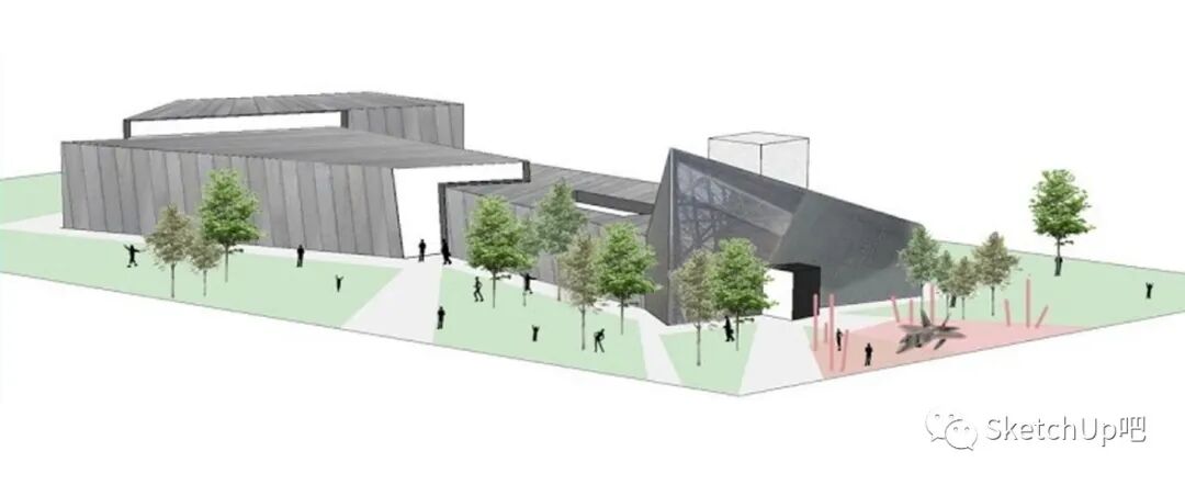

05、效果展示图
地面先填充灰色,侧边填深色阴影,导入材质进行铺贴。
尖角造型的灵感是来自丹尼尔·利贝斯金德军事博物馆,所以这里直接找了一张同角度的参考图铺贴。
画笔工具画出道路,添加入口通道和树、人等细节就搞定了。
最终效果展示
