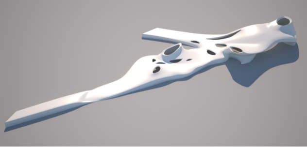

由于Grasshopper的入门门槛相对比较高,再加上各种神乎其神的不实传言,让很多同学对Grasshopper参数化产生了不少误解。其中最大的误解就是让很多人以为ZAHA设计的建筑是用grasshopper参数化算法生成出来的,比如下图的这种造型。
如果你真的这么认为,那我只能说你对Grasshopper参数化设计还不够了解。参数化确实可以帮助我们做很多事情,也能为我们的设计提供很多便利,但还没有神奇到自动生成设计的地步。所以本文主要讨论一下真实的Grasshoper到底是干什么的,在建筑设计中有哪些应用,以便大家能够更好的理解Grasshoper在建筑设计当中起到的作用。
首先Grasshopper提供给我们的是一个基于RHINO手工建模逻辑的全新的设计平台。需要注意的是Grasshopper自己并不会做设计,做设计的永远是设计师。那些妄想用Grasshopper自动生成ZAHA风格设计的同学可以洗洗睡了。

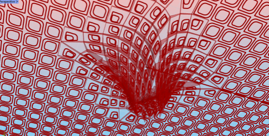

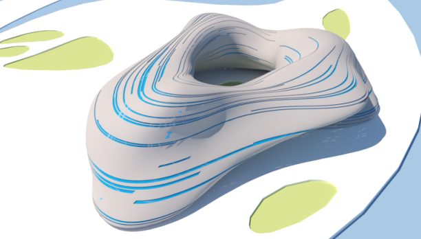

以下内容我会为大家简单总结一下Grasshopper在建筑设计中的典型应用。最常见的也是被大家熟知的就是建筑物曲面外表皮的参数化设计,如下图这种。

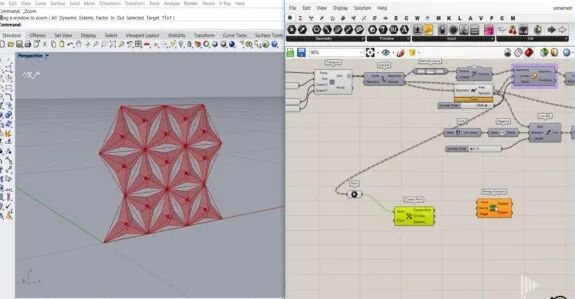

这一类应用有个明显的特征,就是在设计好的曲面上构建一些特殊结构或者造型。图中的案例是在曲面上做随机的镂空线条处理,即兼顾了实用的采光需求,又做到了提升曲面的流线造型的作用。还有一类应用就是构建如下图这种特定的模块化结构。

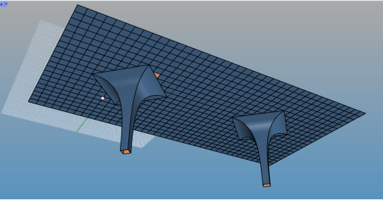

这种结构造型貌似和曲面没有关系,但仔细分析模型的结构后还是可以找到一个相对明显的曲面逻辑的,只不过模型的结构更复杂,数量更多而已。下图就是模型构建的基础结构面。

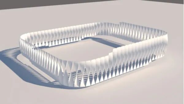

除了可以基于曲面生成模型结构,有时我们还会利用Grasshopper的数据批量处理能力制作大批量的重复构件,如下图:
图中的构建看起来尺寸和旋转角度都不太一样,模型构件之间存在明显的变形的逻辑。这种造型的构件如果用手工方式去生成的话是十分不现实的,庞大的数量和造型尺寸上的差异都是手工建模难以把控的。

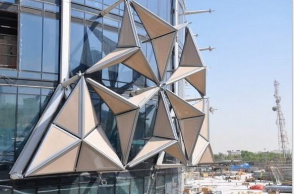

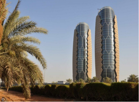

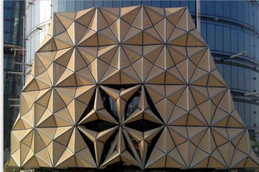

现在有了Grasshopper参数化的手段,我们就可以轻松的对这些重复数据进行处理和调整,比如每根构件的高度、宽度和旋转角度等进行精准的控制。整个过程中所有的数据完全可控并实时反馈,让设计师能够第一时间得到最满意的设计效果,工作效率得到极大的提升。建筑设计中还有一类结构是带有互动属性的,比如位于阿布扎比的巴哈尔塔,如下图:

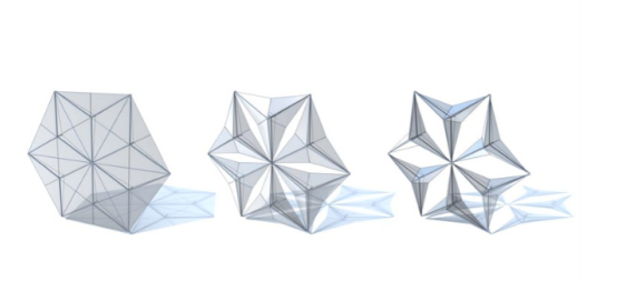

整个建筑外立面大面积的覆盖着一种可动的模块结构。模块可以根据不同的阳光角度变化在开启和闭合之间进行形态转换,以此达到节能的效果。
这种结构带有明显的交互和机械属性。传统的手工很难模拟出整个系统的结构和运作机制。现在Grasshopper的太阳辐射分析模块就可以模拟出不同时间段的光照情况,并根据光照数据对模型进行交互调整,实时预览整个系统的运作情况,为设计的落地实施提供了有利的数据支撑。
